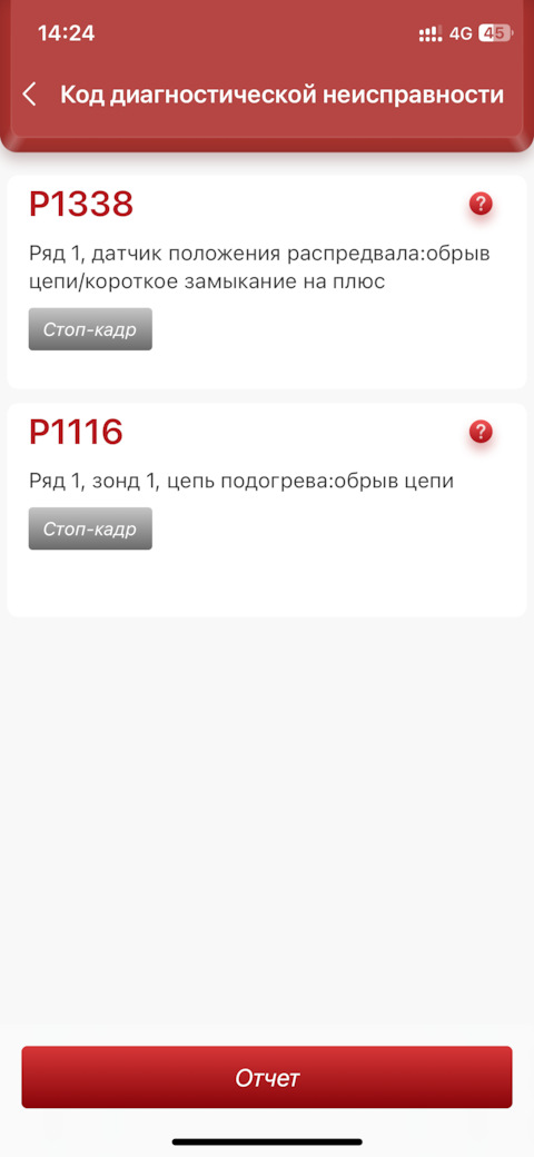

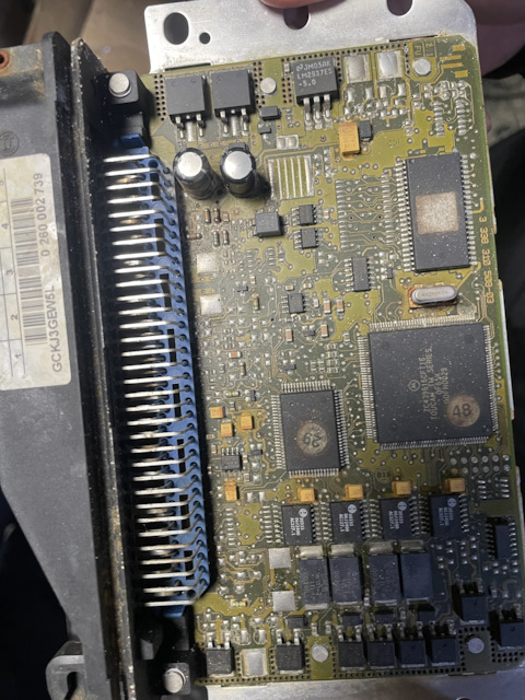

1.8 ARG нестабильная работа
Всем привет! Кратко скажу про машину: Двигатель 1.8 ARG (бензин/метан), АКПП без типтроника. Проблема по машине следующая: на холодную запуск нормальный, но обороты плавают в районе 800-1500, при наж…
На этом двигателе что ошибка по дпрв, что дпКв одинаковая, один рыганул, система грешит на другое, и наоборот Подкинь дпкв и проверь, проверь проводку и разъёмы Датчики лучше брать заведомоисправные, тк аналоги часто полный шлак заведомо нерабочие. Не лишним было бы метки ГРМ проверить, может ремешок ослаб либо перескочил. Ошибка по лямбде, тут замена лямбды, подбирай такую же как у тебя стоит, бери бош, всякие от тазиков не подходят. Недели две назад менял лямбду, брал на вб за 3500 бош
Ищу сейчас схему ЭБУ чтоб прозвонить проводку. То есть, насколько я понял, это может быть и ДПКВ?
Да Рыганул ДПКВ, может писать ошибку на него, либо на ДПРВ, и наоборот Так же может ошибку эту выдавать если перескочил ремень на зуб, ослаб натяжитель Может бить ошибку из-за обрыва проводки на одном или другом датчике, из-за попадания масла в коннектор ДПРВ (тоже проверь, он прям под носом)

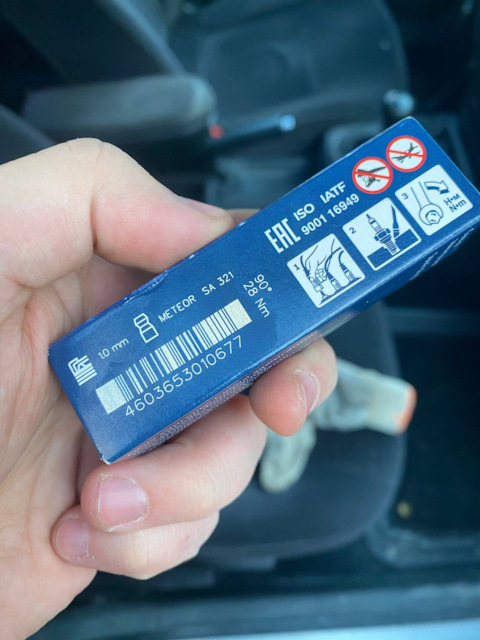

Замена свечей, ДТОЖ и РДТ
На днях были приобретены: 1. Свечи зажигания Meteor SA321 (Бывший Bosсh) 2. Датчик температуры охлаждающей жидкости Hella 6PT 009 107-541 3. Регулятор давления топлива Bosch 0 280 160 575 Перв…

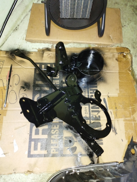

Покраска деталей крепления, насоса вторичного воздуха, а также замена сайлентблоков крепления!
Давно видел, что сайлентблоки крепления насоса вторичного воздуха, попросту развалились, купил марки Вика! При разборе увидел ужасное состояние креплений насоса, зачистил покрасил! Сделал как мог, хо…

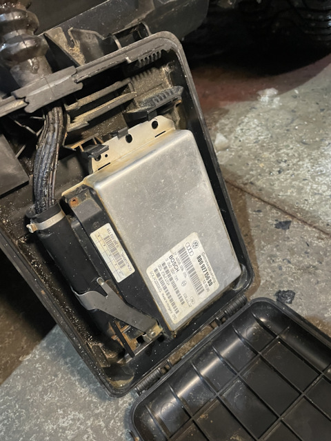

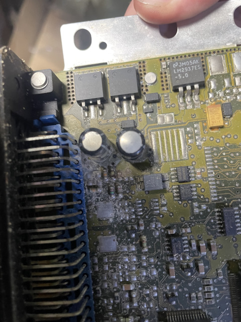

Блок Акпп
Продолжается эпопея с коробкой. Решил все таки заглянуть в ноги пассажира и ужаснулся. Все во льду, в коробе блока вода. Буду рад услышать причины и способы устранения данной ситуации. Вскрыв блок…

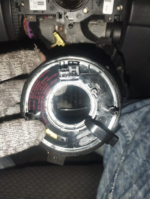

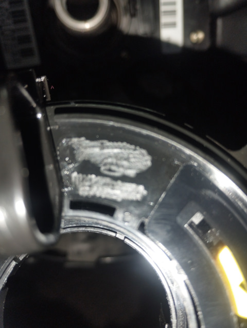

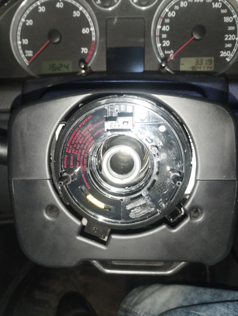

Замена шлейфа руля!
Вылезла ошибка пиропатрона, подушки безопасности водителя, проводку подушки проверили, проверили даже две подушки безопасности, на мультируле и обычном, остаётся шлейф руля! Купил новый шлейф, Борсех…

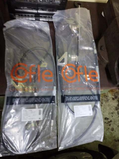

Замена тросиков ручного тормоза!
Заменил тросики ручного тормоза, брал тросики Cofle.Расписывать особо нечего, все до меня расписано.

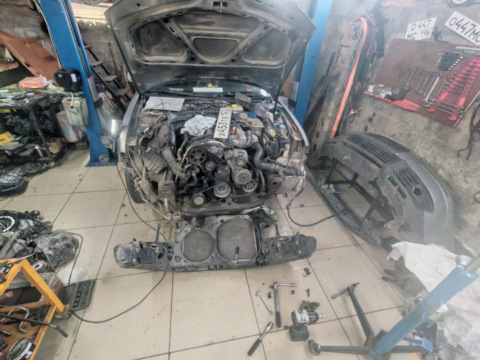

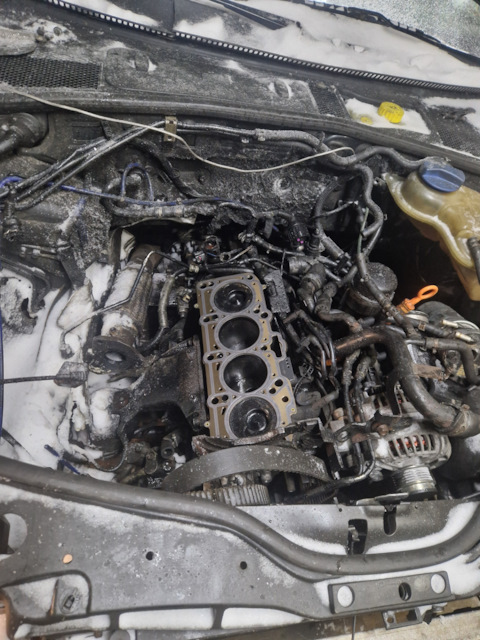

Замена гидриков вкладышей распреда и прокладки гбц + болты гбц от ARL мотора
Всем привет, не первый раз я заметил что когда рядом с моей машиной стоит vw с таким же pd мотором мой работает на порядок громче… ну и решено было лезть в гбц. Отстегнул морду, установил фиксаторы г…
