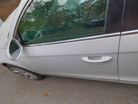

После приезда электро-типа в дверь было понятно, что дверь и крыло под замену. Дверь и крыло нашел сразу же, в цвет, с праворукого пассата, но со сколами. 36тр дверь, 12.5тр крыло. 14 и 12 соответств…

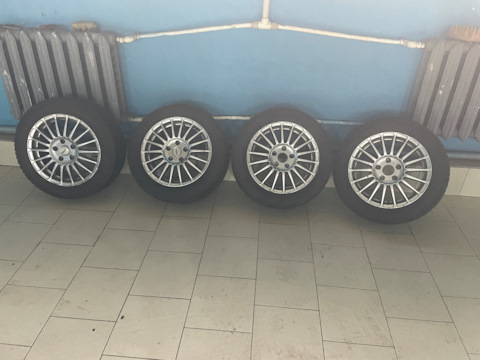

На дворе середина сентября, а это значит и до снега не далеко, в связи с этим уже собрал себе бюджетно комплект колёс на зиму Диски K&K r16 Б/У 10000₽ Резина Nokian Tyres Nordman7 r16 Б/У 6000₽ Б…

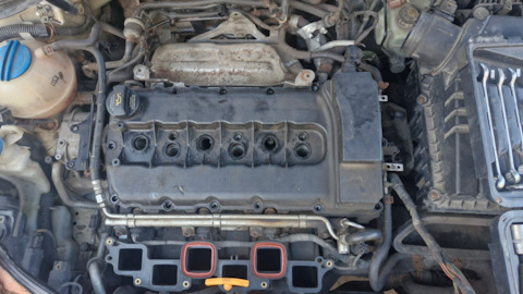

Пишу впервые не особо шарю, приобрёл авто в виде Passat B6 2.0FSI на МКПП месяцок назад и была проблема с неровной работой двигателя заехали на сто пропуск 2го цилиндра.Думал обойдётся все свечой/кат…
