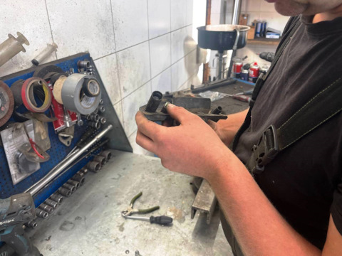

Да да, четвертый раз порвало трубку второго цилиндра. В этот раз изготовил новую трубку на заказ, и поехал по рекомендации друзей к ребятам, кто взялся точно устранить причину…
Форсунка может забита…Я бы на нее внимание обратил…
Да там совскупность факторов. В прошлый раз плохо установили трубки в натяг…
4 раза на одном горшке просто так рвать не будет.Остается только повышенное давление в трубке из за форсунки.

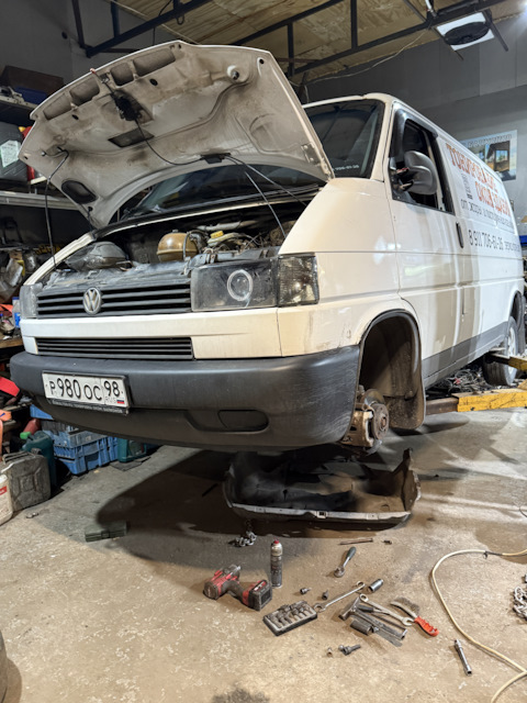

Приехали шаровые, скрип стоял ужасный. Все никак не мог доехать до сервиса, чтобы поменять верхние шаровые.
День Х
Замена прошла +- успешно
Самое сложное было — достать старые шар…
