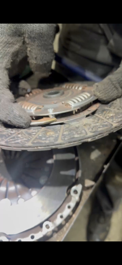

Треск #3

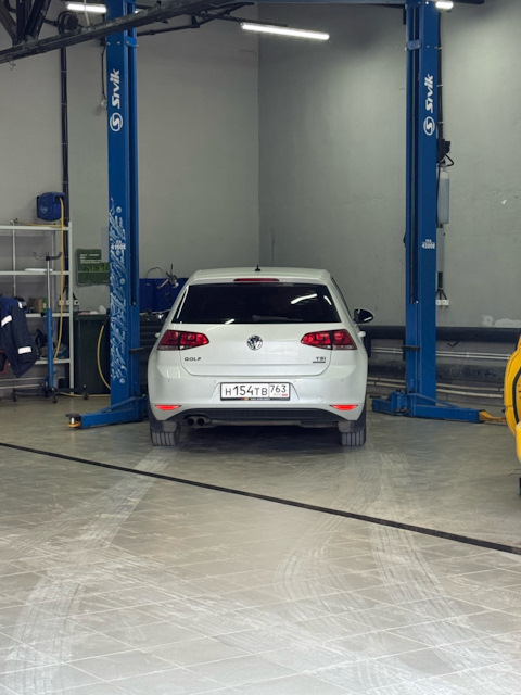

Сгонял в сервак, покатались, на подьемнике послушали, лаунчем что-то посмотрели. Вывод таков — приговорили маховик. Без понятия на сколько это так и это реально он, т.к. опыта у меня такого не было.…

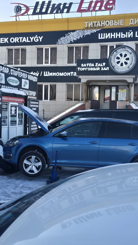

Треск #2
Катаюсь с этими звуками уже 3 дня. Не стал дожидаться понедельника, доехал к знакомому в сервис. Прокатились с ним и решаем поставить машину на подъемник. Послучали по защите — результат такой что об…

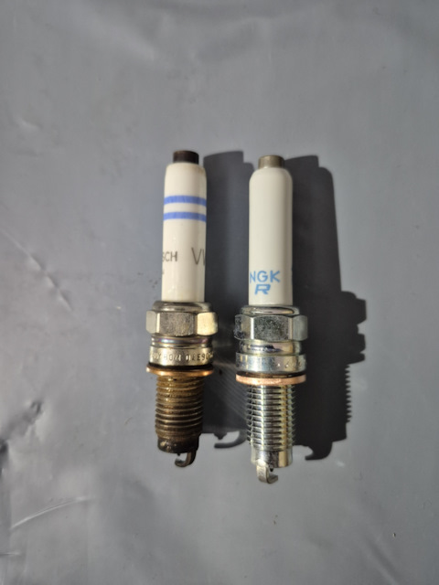

Сегодня поменял свечи посмотрю что то изменится или нет, раньше пропусков небыло подчти 1-3 за поездку, при этом звук этот есть, на предыдущем гольфе так же трещал и так же пропусков небыло, так что врятли дело в пропусках, надо еще бенз залить 98 или 100 попробывать, в моих краях 95 только

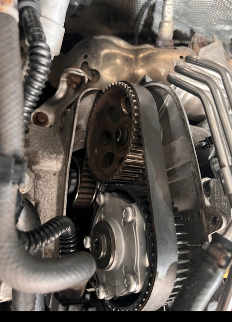

Долгожданная сборка

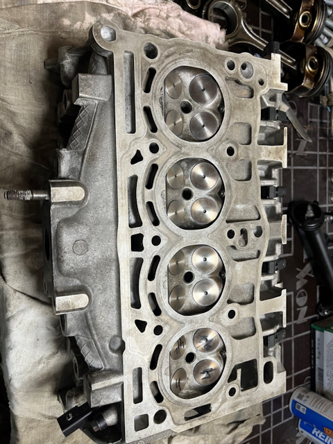

Ну вот наконец-то спустя неделю дошли перезаказанные шатунные вкладыши, поршни стандартного размера, прокладка гбц. Поэтому сегодня день прошёл с максимальной пользой для гольфа. Надеюсь на запуск и…

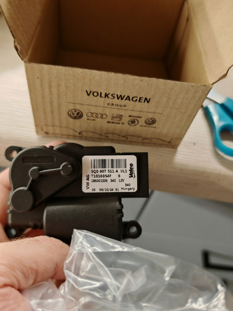

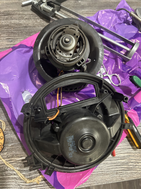

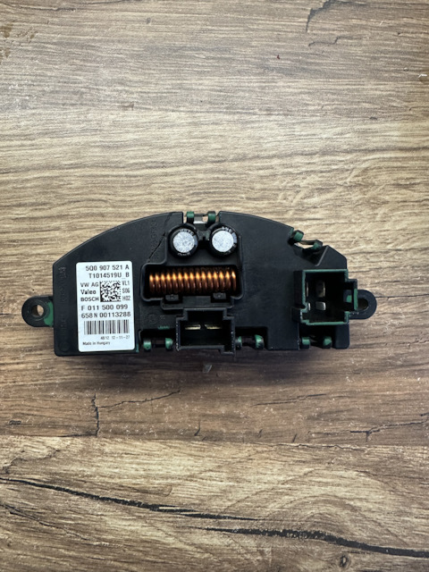

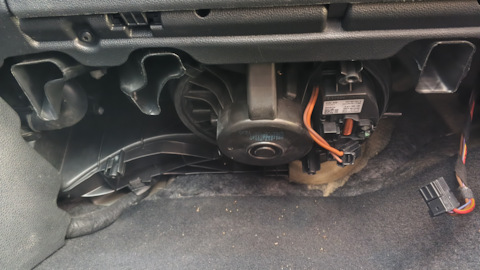

Замена вентилятора отопителя (Luzar 5Q1819021)
Машина простояла 2 недели, при включении зажигания слышу вентилятор печки гудит, кручу регулировку потока воздуха, безрезультатно, с дефлекторов почти не идет воздух, по советам коллег с драйва посту…
Некоторые итоги разбора двс
Турбину судя по всему придется откатить назад. Не смотря на наличие регулировочной шайбы калитка не закрыта. Клапаны как написал ранее. Ну и при заказе поршень комплекта не обратили внимание на станд…

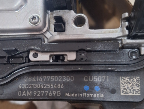

[21] Начало лета или как я перебрал мехатроник

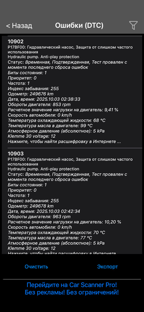

Как обычно в моем регионе в конце мая выключают горячую воду, решил двинуть на дачу потому что там есть бойлер. Дождь, на улице +10, конец мая, еду по трассе 100км/ч и начинает моргать чек, на прибор…
Трещина в блоке мехатроника, вклинивший суппорт и прочие приключения за год.
Всем доброго дня! Наконец сел описать жизнь Гольфа с конца прошлого лета. Из ремонтов: поменял ремень грм, потому что прошлый отъездил уже 100+ тысяч км. Решил не ждать, пока он придет в негодность и…

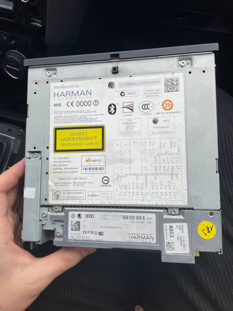

Ах эта музыка музыка …
Вообщем не обошла меня проблема с ГУ со звуком, он пропал, на golf 7 variant, как и у всех обнаружил ножки микросхемы усилителя в воздухе, пропаяли в теле радио мастерской, теперь все гуд 👍🏻 ремон…

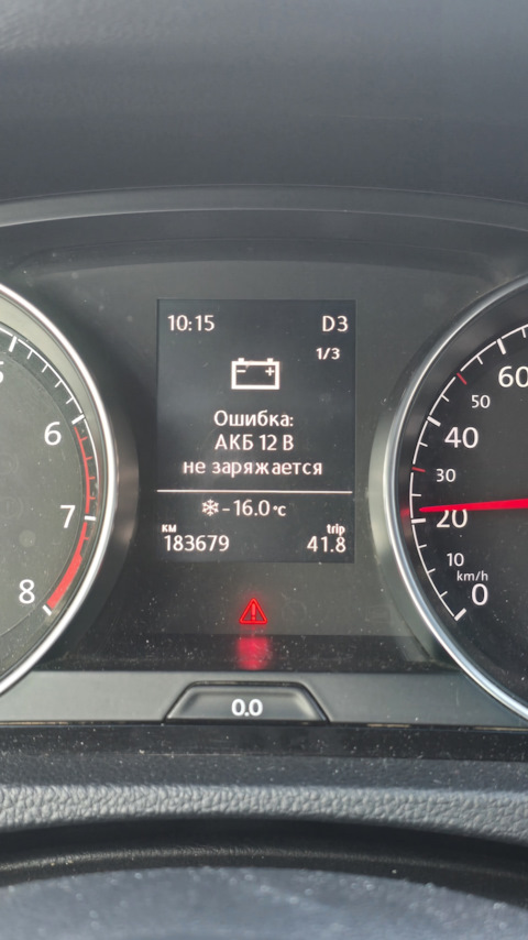

Несколько дней назад нормально эксплуатировал автомобиль, припарковался в промежуточной точке, вернулся к авто, пытаюсь завести — не заводится. Куча ошибок на приборке(ошибка давления в шинах, ошибка…
Прошлой осенью слабый АКБ чуть не пристрелил мне мехатроник, а CarScanner писал что ВСМ ушел в защиту компонентов. После замены и прописи нового — ошибок просто не стало. Начните с проверки АКБ, в теплое время года он может и не проявлять неисправности.
То что точно видно: — 5F менялась голова, но кто то не смог даже его закодировать правильно, собственно как и по BCM, шаловливые ручки что то копали, а надо было просто перенести значение кодировки со старого блока в новый, делов то и убрать ошибку учета обновлений, которая как по щелчку пальцев снимается. Снимать защиту компонентов Component Protection дорого сейчас да и смысла 0 — этих ошибок кроме как чтения диагностикой не видно и ни на что не влияют. По поводу ошибок A/C system 0х02, ACC 0х05, rear-view camera 0x0B, driving mode selection 0x17, brake assist system 0x1B, emergency call module 0x33 — это все правится в адаптациях данного блока и их просто надо выключить (либо же выбрана неправильная шина для каждого, например надо CAN Infotaiment, а стоит CAN Comfort или что то в этом роде) чтобы блок 5F не ожидал инфы от других блоков, а он сейчас пытается словить от отпределенных, но не получает её. Повторюсь, тут копан блок мультимедии. Самостоятельно? Или отдавали кому то? У кого ODIS, VCDS или OBD11 — это очень легко правится. — Есть статические ошибки по коробке, двигателю, ESP и датчику поворота руля. С последними двумя + парктроники, это всё связано и надо как советуют — завести тачку, выставить руля ровно, потом плавно прокрутить до упора влево, подержать в упоре 5 сек, потом перекручить вправо до упора, снова подержать, руль ровно и проехать так 20-30м. Потом ещё раз повторить процедуру. Должны уйти. — По поводу актуатора лючка горловины, я бы не парился — поменять его немного геморно, хотя стоит копейки этот актуатор. Если не парит, что при закрытой машине можно открыть лючек бензобака доброжелателями, то я бы не лез)) — Все остальные U110-112 — обычно когда отваливается питание. Я такие ошибки ловлю когда например блоки прошивал в своем авто — получается шьешь например приборку/блок дверей/дистроник/ещё что то и паралельно гейт кучу других блоков не видят друг друга в этот момент, посему и сообщения/DTC по типу ограничения работы из-за отсутствия связи, нет связи, блок управления, нет связи. Возможно из-за питания или контакта. Как резюме я бы обсмотрел подкапотку на предмет того, что все ли коннектора защелкнуты в свои места и нет ли нигде обрывов или корочения на кузов. Если двиг троит/незаводится, то возможно что из-за этого и статические ошибки по двигателю/коробке.
