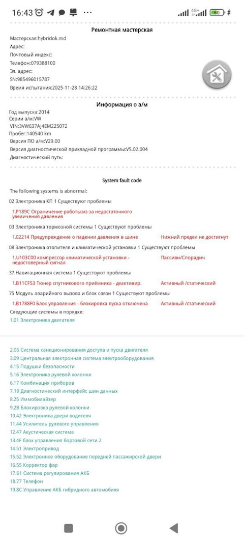

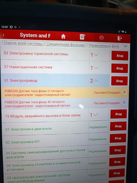

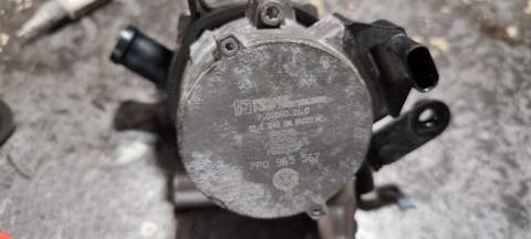

P0BE600 и P0BEE00 кто сталкивался с этими ошибками ?
Привет всем владельцам Jetta Hybrid и просто знающим людям! Симптомы При резком или длительном торможении → удар/толчок, загораются чек + аккумулятор + “Ошибка гибридного привода”. После перезапуска…
лучше чтобы недолили чем течь, еще вопрос, у вас есть небольшой толчек при переходе с электромотора на двс? на прогреты или холодный, не важно
Небольшой толчок есть, но этому именно во время ошибке, когда у меня на борту загорается аккумулятор+чек, всегда на прогретой вроде, но этот толчок возможно и за того что машина при рекуперации тормозит электромотором, а потом переходит на обычный тормоз.
Прочитав описанные Вами симптомы: 1 — Если бы была течь масла из мехатроника, через корпус или плату или гидроаккумулятор бы сдох или же через модуль выжима электромотора, то ошибка фиксировалась бы по недостаточному скольжению муфты выжима электромтора. 0.5 долили масла в мехатроник то есть 500 грамм? Если да то это очень много, там всего 1100 грамм в системе. Если долили, то необходимо было не адаптацию провести, а активировать функцию удаления воздуха из системы выжима электромтора 2 — То что у Вас печка совсем слабо дует с одной стороны, а с другой совсем холодным, это не только слабая циркуляция, но и забитый радиатор печки. Проверяйте насос ОЖ, который стоит сверху КПП (в ведомых функциях, активируйте его и смотрите на работу, кстати принудительно он может и срабатывать, а фактически в предсмертном состоянии) 3 — неисправный компрессор кондиционера в любом случае будет отключать электропривод. Проверить виноват ли он, можно обманув его систему питания от инвертора

P0AA600, P0BEA00

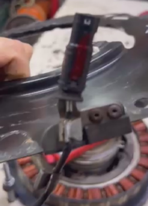

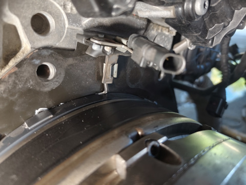

Общая ошибка, которая говорит что с гибридной системы автомобиля случилось то же что с одной известной персоной случилось в 1945 году, то есть ей КАПУТ… Начну рассказ о непосредственно ремонте электр…

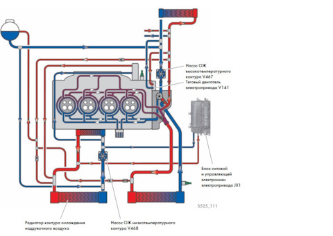

Перегрев электромотора и инвертора
Опишу немного узлы, которые при выходе из строя приводят к перегреву не только ДВС, но и электромотора. Как видно у нас присутствуют одна механическая помпа, которая приводится в действие ремнём и…
Пусть верхнюю крышку инвертора вскроют (только высоковольтный провод от компрессора кондиционера необходимо снять) и проверят затяжку высоковольтных проводов к плате. P.S. Вы случайно КПП не снимали в недавнем времени?
Температуру электромотора можно смотреть в измеряемых величинах. Подключите компьютер и спускайтесь с затяжной горы и смотрите что будет показывать, если уходит за 120 градусов, то это уже совсем плохо, катушки внутри могут начать плавиться. Также поочерёдно включайте насосы охлаждения. При их активации на заглушенном автомобиле, в расширительном бачке должно солидно бурлить.
Кароче ждал машину в сервисе неделю, в итоге нифига не нашли, вакуумный насос тормозов исправен, насос охлаждения инвертора тоже говорят исправен но мне кажется они не умеют копать, свели к тому что проблемы наверное по электромотору а они там не шарят, сказали забрать машину завтра, хз чё делать дальше, искать самому наверное) Проверить помпы я найду как) А проверить температуру уже будет сложнее
P178E00
Итак, начну выкладывать ошибки по электромотору и понемногу рассказывать о последствиях ремонта, проверок и прочего. Начнём пожалуй с ошибок, которые появляются в результате перегрева электромотора:…

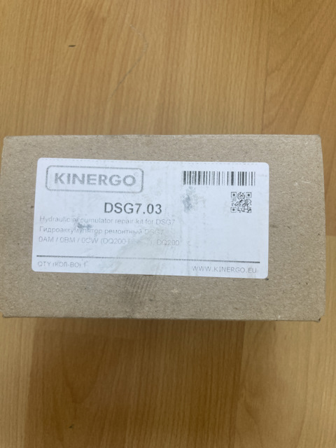

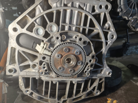

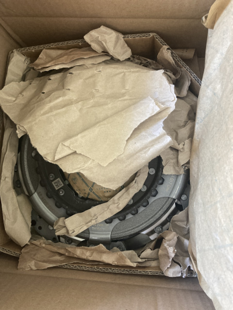

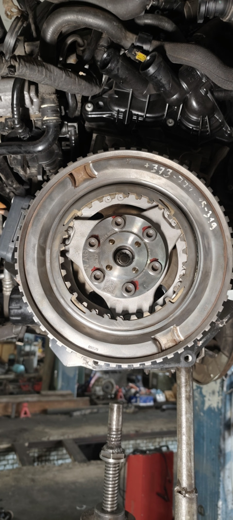

DSG7+Сцепление
Первая за 126000 км поломка, симптомы: непрекращающаяся работа системы старт-стоп, пинки при понижении передачи. Итог диагностики: смерть гидроаккумулятора в DSG, износ сцепления 1 и 2. Замена гидроа…
