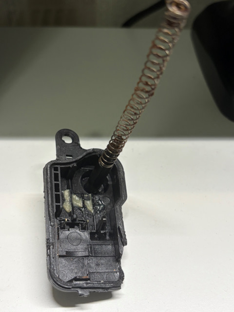

Болячка #2
Актуатор: много читал, теперь испытал что это сам :) Ехал с работы, думаю, заправлюсь — а лючок бака не откликается. Выламывать не стал, благо на 35км еще оставалось топлива. Никогда еще не ездил н…

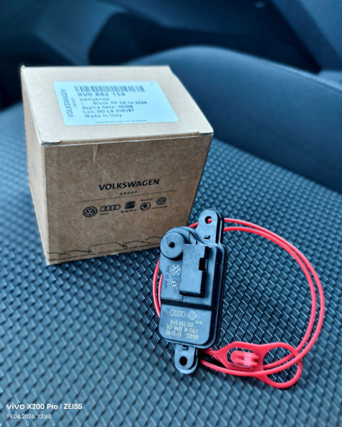

Актуатор заменён.
Всем привет. Нашел время и заменил. На озоне аналог не стал брать. Почитал отзывы, где приходилось людям подкладывать шайбы, что бы вровень крышка с крылом была. Да ещё и клинить начинали через 3 мес…

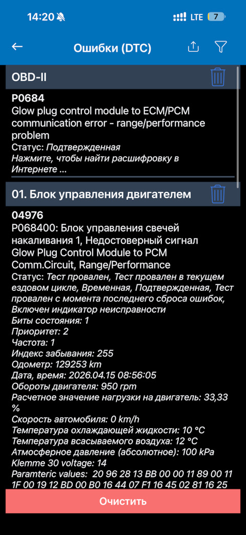

Ошибка P-0684
На пробеге 129 000 км загорелась лампочка "Check engine", КарСканнер показал ошибку "P-068400. Блок управления свечей накаливания 1. Недостоверный сигнал". Сначала очистил ошибку,…

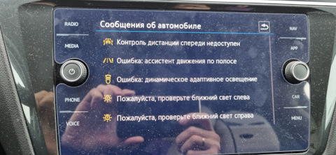

Нужна помощь…
Второй день катаюсь с такой бякой как отсутствие "парковочного ассистента". Никаких ошибок кроме надписи на щитке и магнитоле нет. Из всех приблуд-ELMка, но она никаких ошибок не видит. Обо…

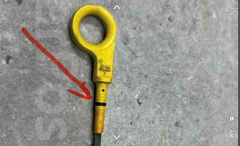

Помощи пост🙏🏻
Сегодня возился с машиной и решил проверить уровень масла. Обычно щуп присасывался чуть и выходил с усилием, а тут чую бултыхается😱 Присмотрелся а уплотнительного кольца то и нет😱 куда делось ума н…
