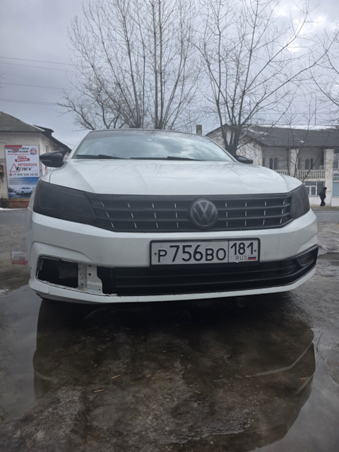

Неприятная встреча
После путешествия по дороге домой из кустов резко выбежал фазан, обрулить его не получилось оттормозится тоже и по итогу пострадала правая сторона переднего бампера, и трубка которая выходит из бачка…

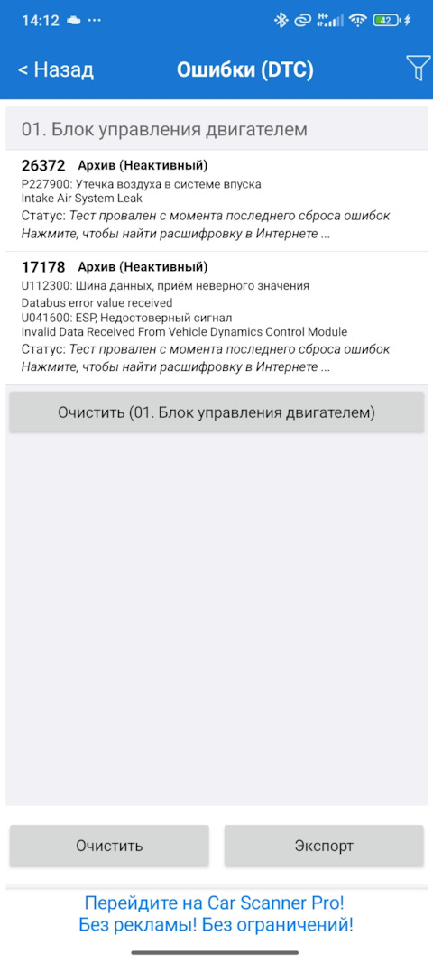

Ошибка p227900
Последнее время начала выползать ошибка p227900. Причем происходило это на холодном пуске и прогреве — утром выскочит удалил и целый день норм! Сначала думал про дымить впуск. Но после гугления понял…

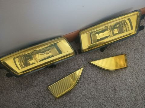

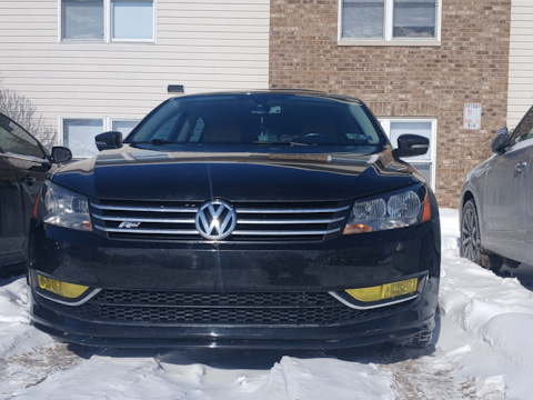

Желтые птф
Заклеел передние противотуманные фары и катофоты в жёлтую пленку, еше пришла идея хром полосы (молдинга) на передний нижний гриль, пока не подобрал подходящий

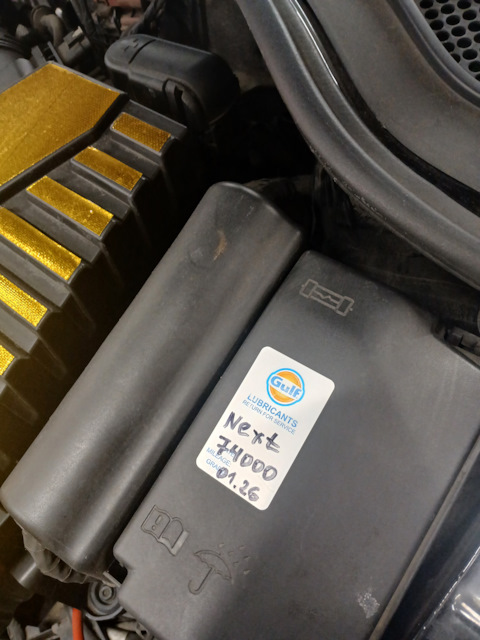

Замена масла, и просто фото
Ну вот и пробежали очередные 4 тыс.миль., и снова замена масла. Сюда так же как и в гольфа и атласа заливаю Gulf 5w40 euro Так впринцепи нечего рассказать, купил накидки на сидения т.к светлый салон…

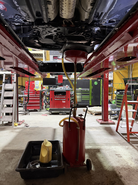

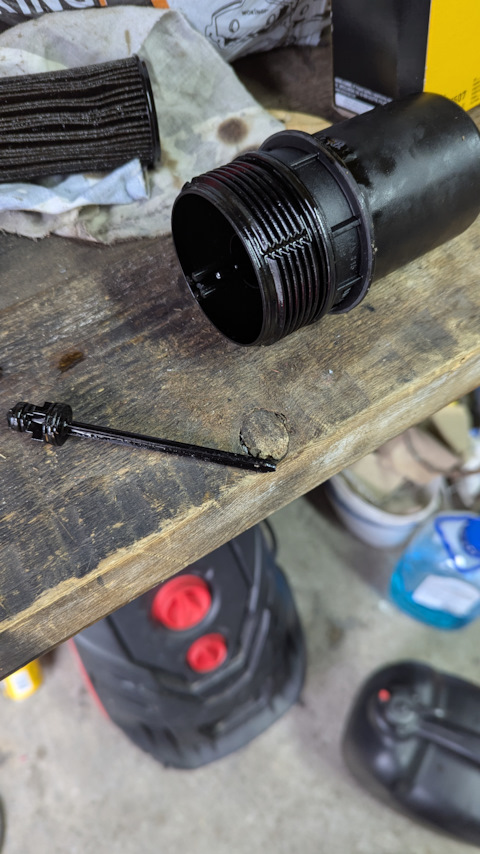

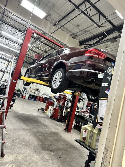

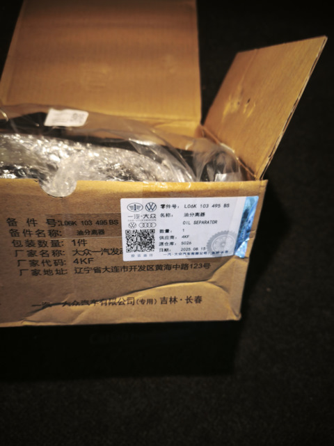

Освежил масла
Так как после всей эпопеи с oil filter housing никто не записал пробег, я решил не откладывать и сделать экспресс оил сервис и заодно долить масло в коробке. Не потому что срочно надо, а потому что о…

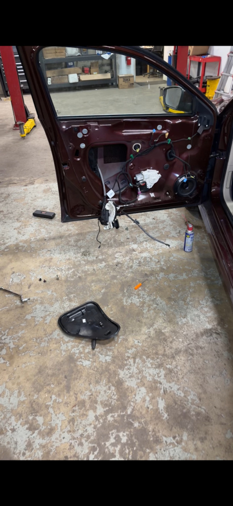

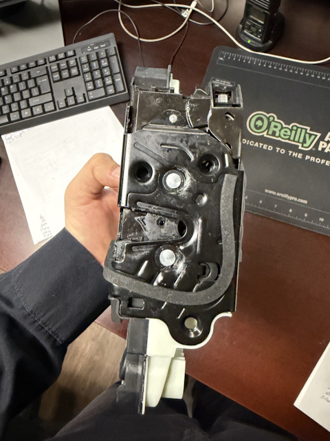

Замок водительской двери. Решение.
Оставлять машину с дверью, которая может открыться на заблокированной машине, — удовольствие сомнительное. Замок пришёл быстро, поэтому решил не тянуть и сразу после работы заняться ремонтом. Процед…

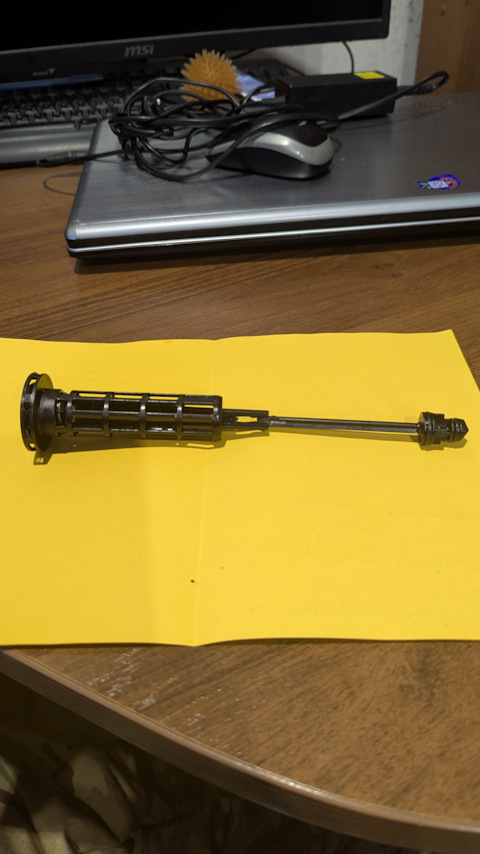

p2015 p2004 Проблема с заслонками впускного коллектора
Привет всем. Подскажите, как локализовать проблему. Как я понял, из проблем может быть — датчик положения заслонок, электромагнитный клапан, мембрана, ну и сами заслонки. Честно говоря не особо понял…
Да, трубка та что на фотке. Сколько она была не подключена я не знаю, но я так понял что на ген2 моторе там поролонка в клапане в роли фильтра, а здесь ничего нет, он чистый воздух из воздушного фильтра и забирает. Я думаю забился вакуумный клапан. На этом моторе нельзя посмотреть процент открытия заслонок, там просто opened/closed, запрос и факт. И руками нельзя подвигать за шток, чтобы проверить двигаются ли заслонки, там шток под кожухом.
Я 13к км ездил без трубки ( это и пыль в цилиндры насосало и в клапан😥 . Если хочешь подвигать шток то нужно крышку мембраны снимать, убирать пружинку и двигать за тягу вместе с мембраной . Но у тебя походу пыль забила клапан, снимать коллектор, и все чистить от пыли и возможно менять клапан . Можешь поискать инфу у тигуанщиков как что делать.
Во, все таки есть такие статьи. Спасибо. Я про Тигуан и не подумал, искал джетты/пассаты/октавии, но на октавии чуть по другому, там и клапан по моему без снятия коллектора можно вытащить и шток рукой подвигать
