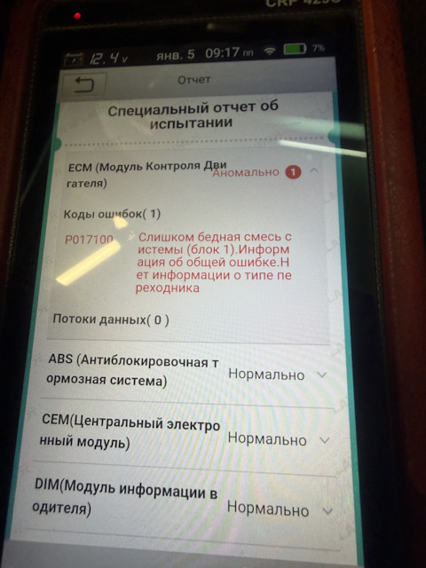

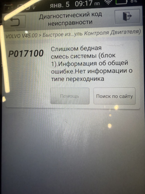

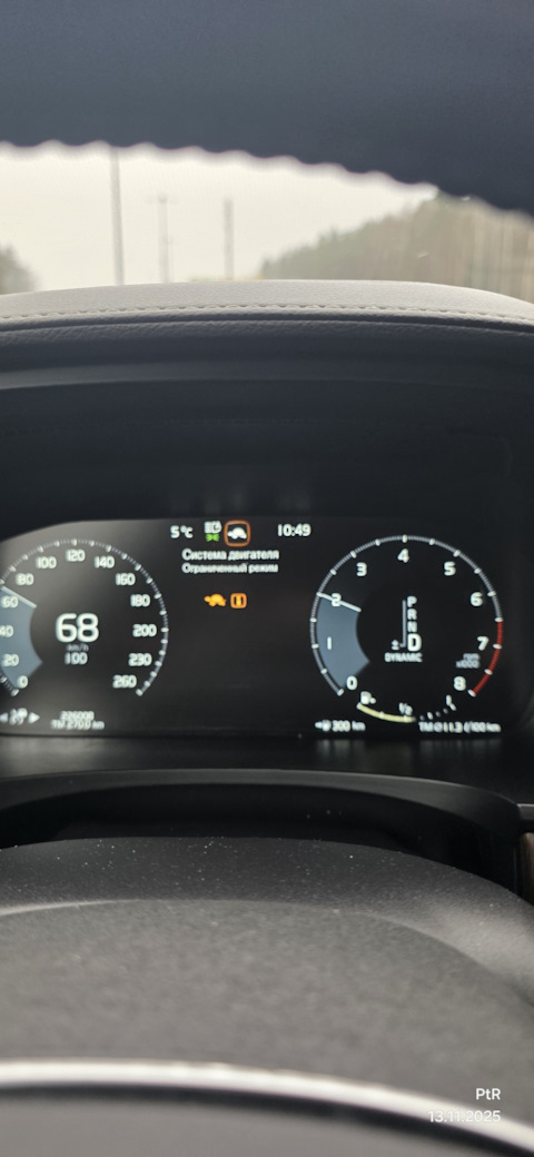

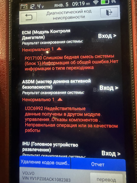

Опять чек на бедную смесь (надеюсь решено)

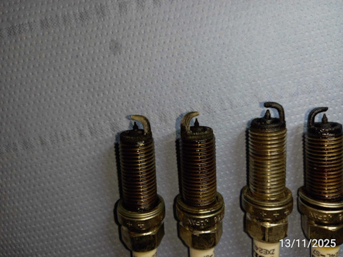

Опять загорелся чек. Сегодня стоя на светофоре опять увидел загоревшийся чек. Прочитав лаунчем увидел опять ошибку P017100, опять бедная смесь системы. При этом как обычно машина так же едет кроме го…

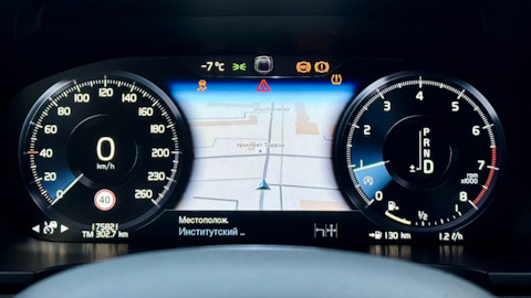

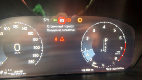

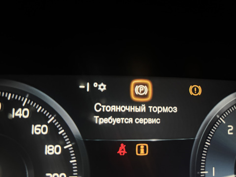

Стояночный тормоз. Требуется сервис.
Такую надпись на приборке я вчера увидел…задние колеса не заблокированы, а значит движение продолжать можно! Благодаоя этому сайту, и всем автолюбителям, кто делится своими поломками и их устранением…

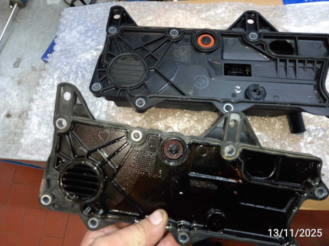

Течет масло с патрубка
Настигла проблема, течет масло с правой стороны в передней части. Обратился в м1 неделю назад, сделал за одно ТО. Однако, возвращался с той же проблемой 3 раза за неделю, после того; как она вообще…

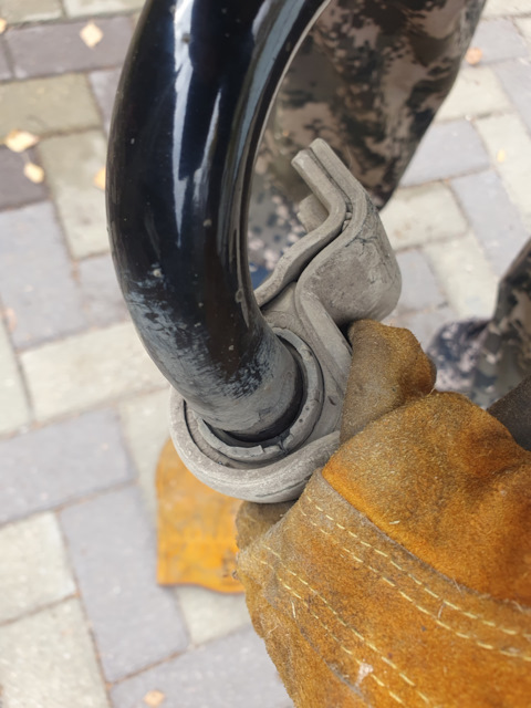

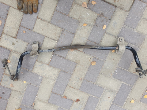

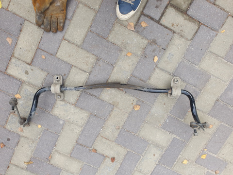

Стабилизатор передний, замена.
Приветствую всех любителей техники😀. Стабилизатор за номером 31658609, сделанный во Франции, был успешно приобретён ( 9 т.р.) и благополучно внедрен. Сам лезть не стал из за : Самонарезных болтов кр…
Передний стабилизатор.

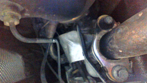

Вечер добрый. В целом с машиной все прекрасно, конечно за исключением некоторых нюансов. Сам разобраться не могу. Прошу советов людей кто в теме. Стабилизатор. Конечно же я ещё непременно заеду не ви…

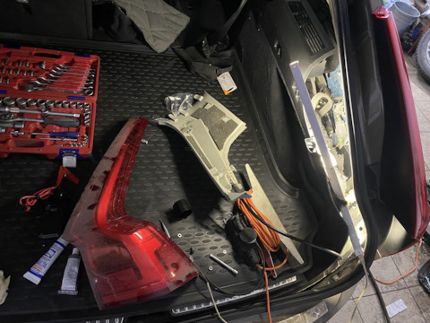

Опять-двадцать пять!

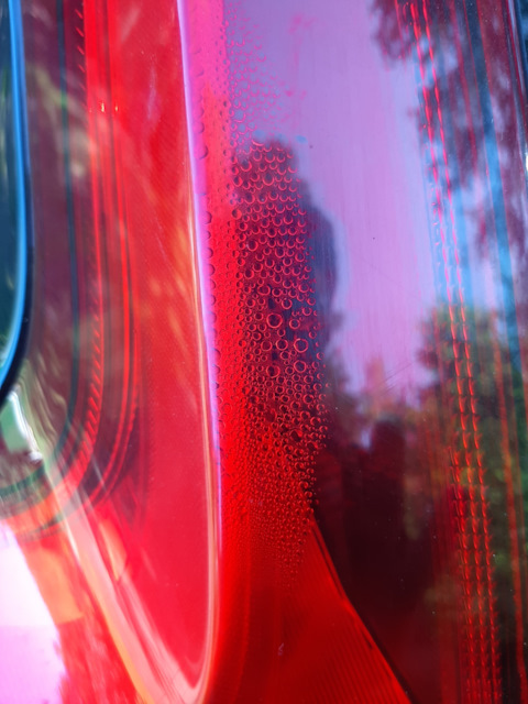

Всем привет! В поездке по Карелии(о ней будет подробный отчет) попал в жуткий ливень. Запотел задний левый фонарь. Пока работает, но предполагаю, что жить ему осталось недолго. Фонарь уже менял в сво…

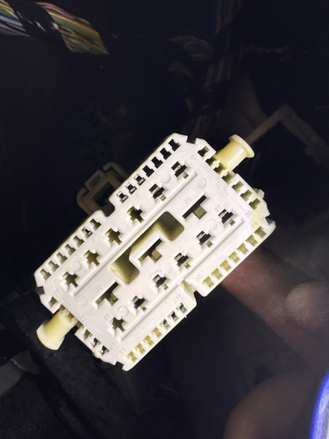

Рубрика | может кому поможет — #3

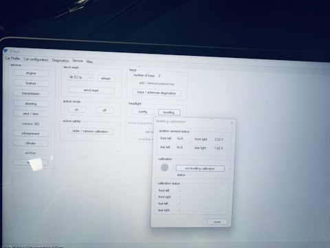

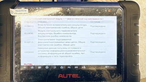

На днях заехал автомобиль S90 2019 года с ошибкой на экране АКБ 12В Крит. Ошибка зарядки. Остановитесь безопасно. Считав коды неисправности, присутствует DTC B10A613 — вход питания вспомогательного…

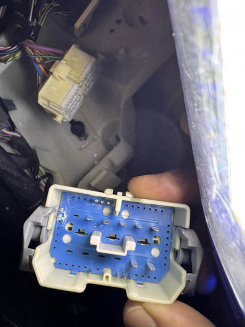

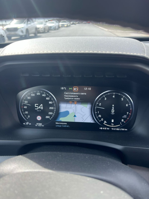

Рубрика | может кому поможет — #2

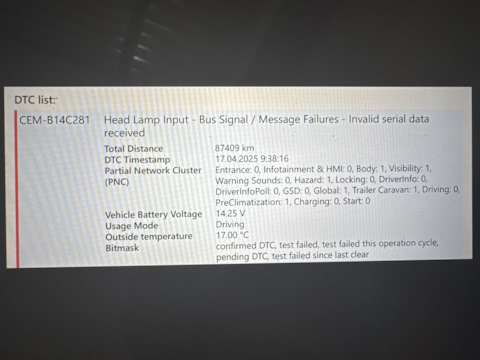

Приехал автомобиль с тем, что горит сообщение система головного света. Неисправность. Требуется сервис. В ходе считывания ошибок присутствовала ошибка CEM-B14C281 Head Lamp Input После удаления…

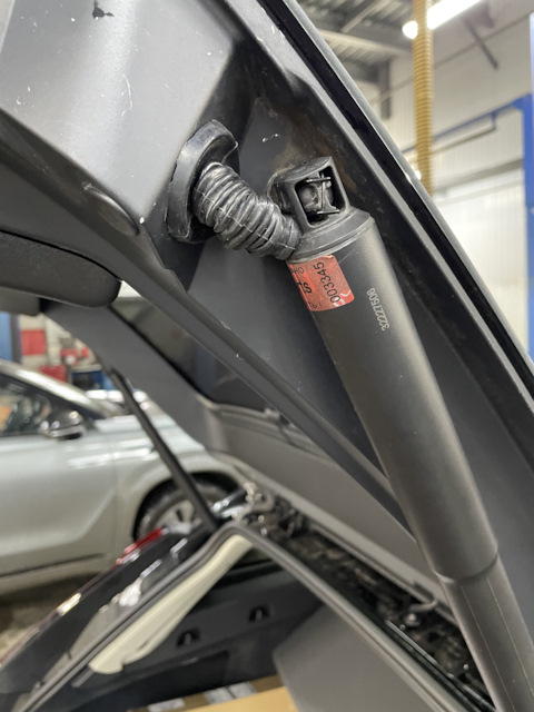

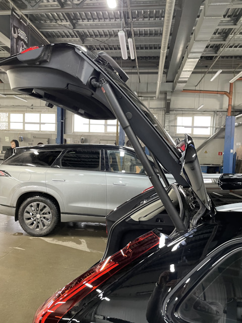

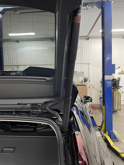

Замена приводов двери багажника

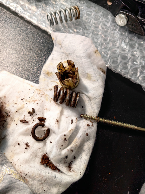

Ну в общем, в прошлую субботу, правый привод дохрустелся… Воротина отказалась закрываться, на половине закрытия пищала и отъезжала назад. До гаража 10 км, кое как приткнул пониже и поехал с открытой…
Все-таки замена!
Да, фонарь так и не заработал. Фонарь на замену был куплен б/у, по внешнему виду не хуже моего, теперь все светится, как нужно. Ну, это капец, надо было так додуматься, инженерной мыслью, чтобы фонар…

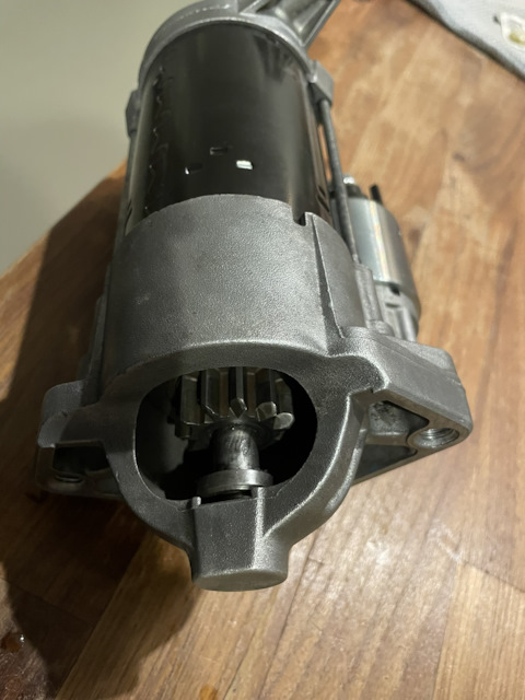

Шум в стартер генераторе на мягком гибриде B5
Всем привет! первая поломка и походу не самая приятная. Зашумел задний подшипник на стартере генераторе на мягком гибриде B5. пробег всего 27 000. Ищу ребят кто с таким сталкивался или хоть что-то сл…
