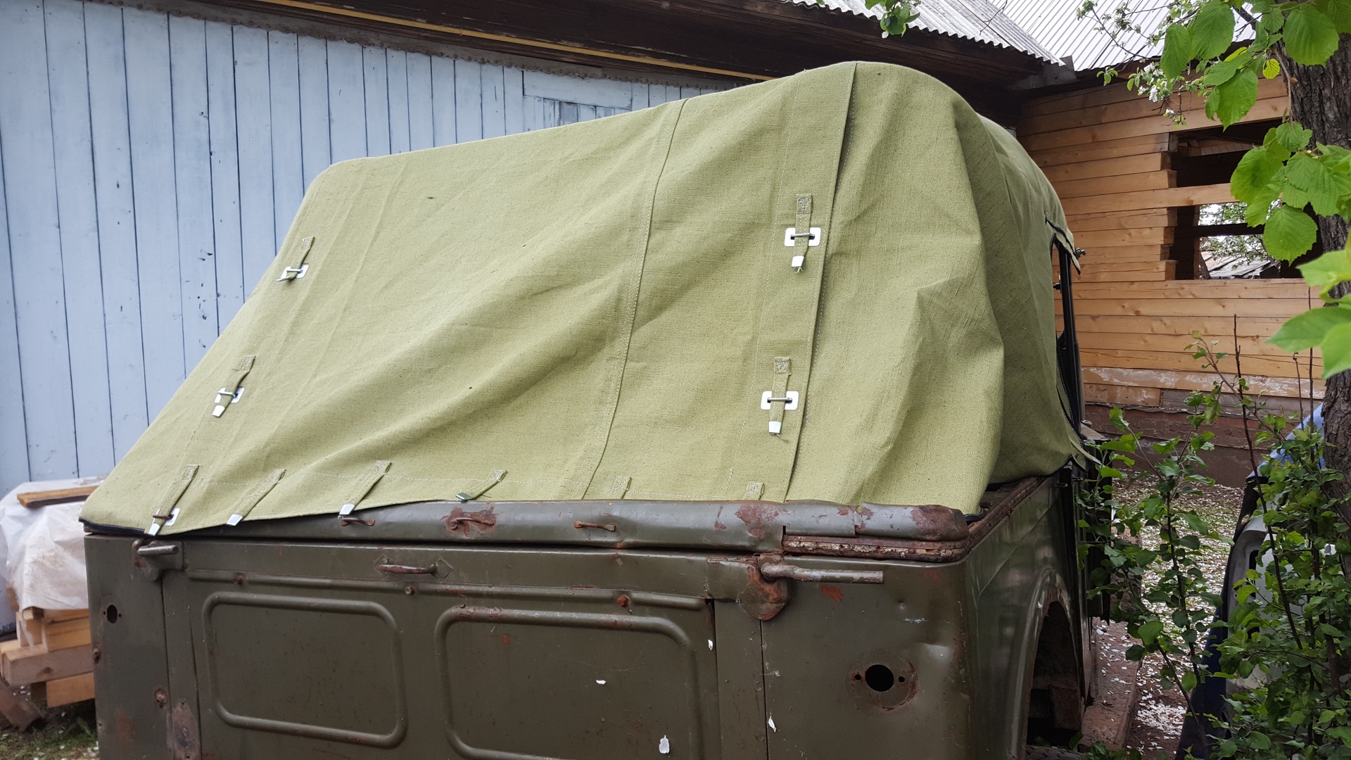

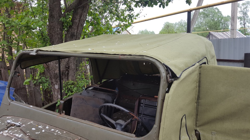

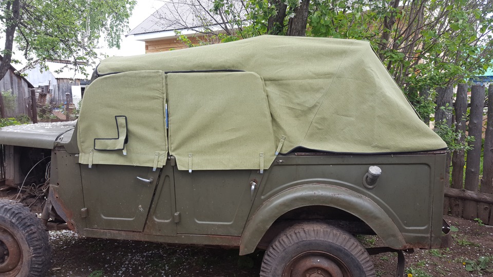

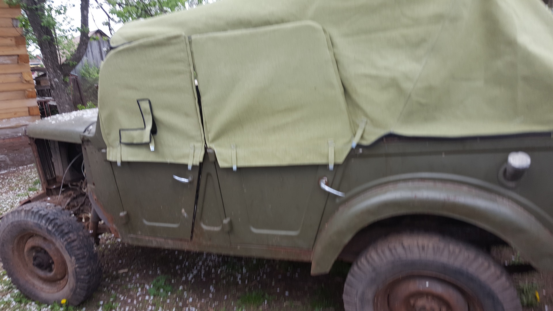

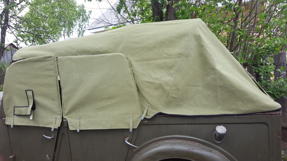

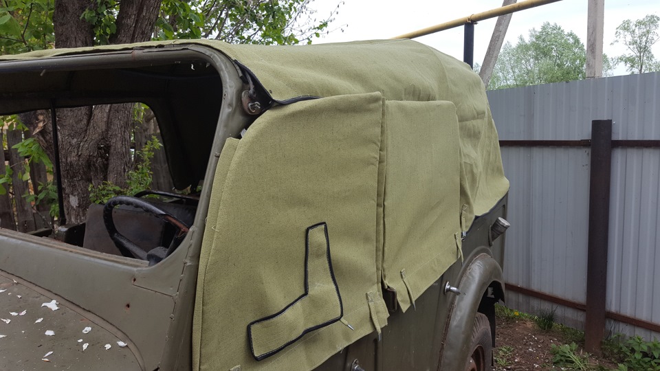

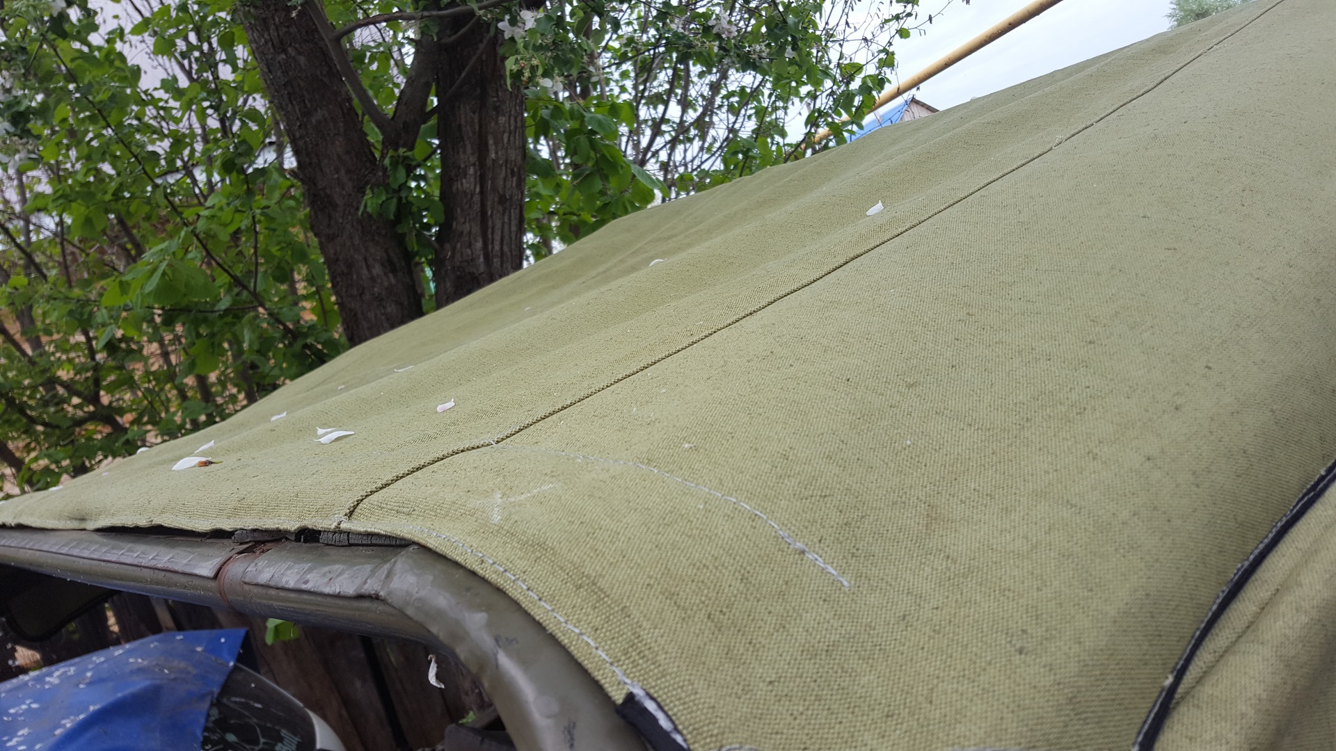

Прикинул тент на газ69а от "Тентпром"а
Линия дверей на тенте помоему не правильно сделана. и передний чехол надставки кривой — если дотянуть по верху то
уходит низ.
По размерам должен натянуться как струна. Чехол надставки ушьем больше это меньше. проем дверей тоже подрезать можно. нижний клапан с большим нахлестом сделан. Тоже можно ушить без проблем. Основные размеры вполне совпадают с геометрией г69а
Ну как то так. :)

Не могли, волки, обойтись без шва по заднему клапану. Зато еще пару люверс по нему же добавили.
Так ничего, только люверсы самому набивать.
Бризен после намокания садится сильно, под дождем постоит само всё натянится…
Как ни крути, а тент — это расходник. Надолго его не хватит, особенно, если пользоваться летом на солнце. Но есть в этом и плюс, — сшил новый тент другого цвета и у тебя уже как будто бы новая машина!;)
так и ничего за свои то деньги)
Не очень в общем Тентпром, хотя и не совсем кака. А вот за что "Трубогибу" (Сергею) респект, так за то, что ни чего подгонять не нужно, встал как струна.
