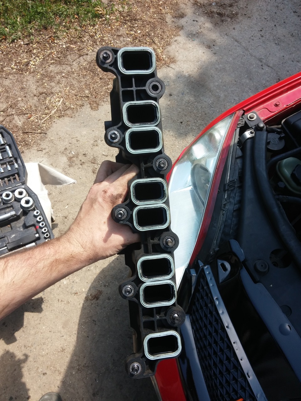

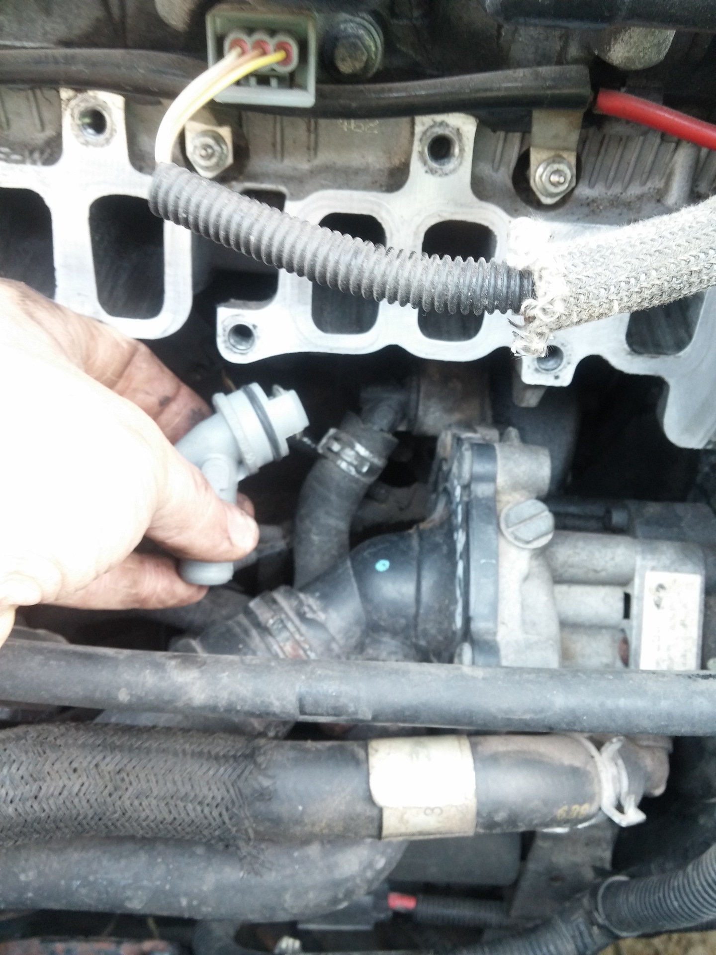

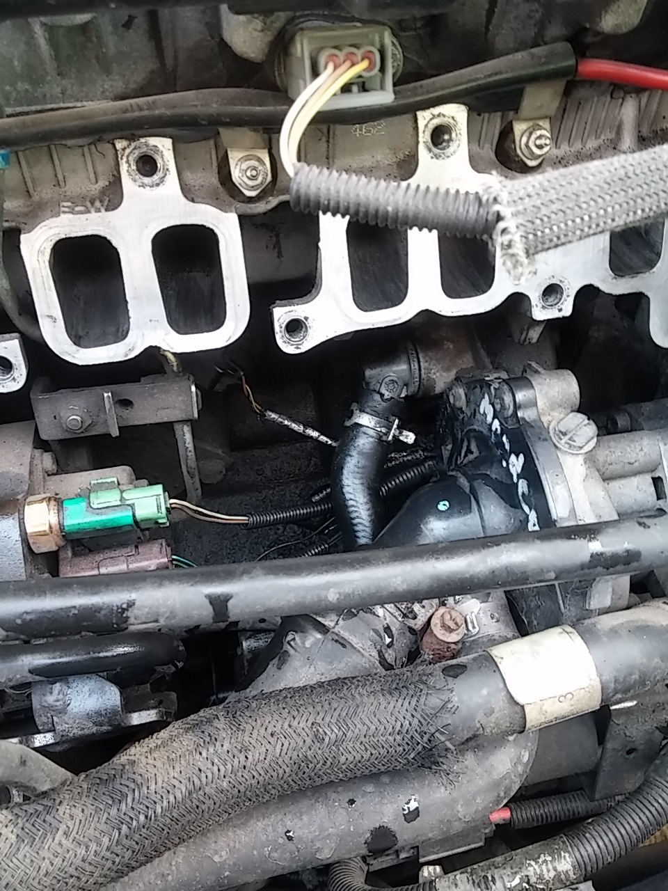

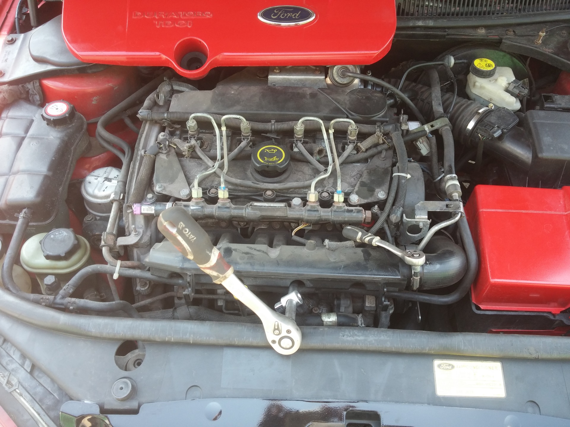

Не так давно приехал с поднебесной малый термостат, собрался с мыслью и попёр в гараж ! хотел обойтись малой кровью и не снимать впускной коллектор но там настолько не удобно что всё таки пришлось его открутить, по времени минут 10
Открутил и сразу проверил не текут ли прокладки впускного всё хорошо ТФУ ТФУ !
Термостат держит 1 болтик на 8
Да кстати антифриз я не сливал специально, тупо поставил тазик под блок и вынул термостат всё стекло в таз ни капли не доливал, пришлось повошкатся с впихиванием ну очень туго, по итогу снял со тарого термостата уплотнительную резинку и одел на новый и всё плотненько встало на место
Далее всё в обратном порядке

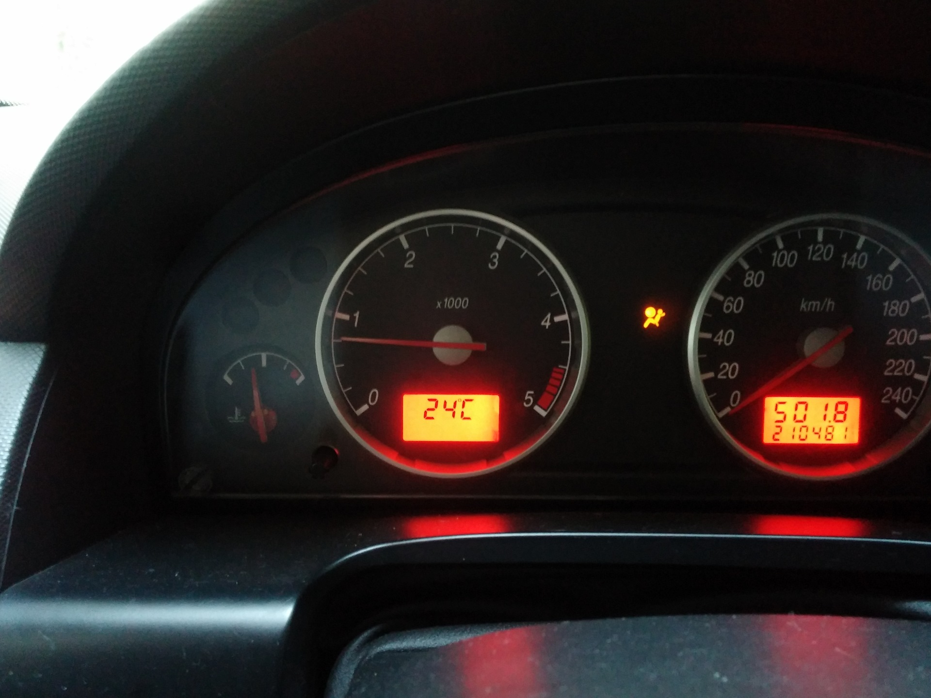

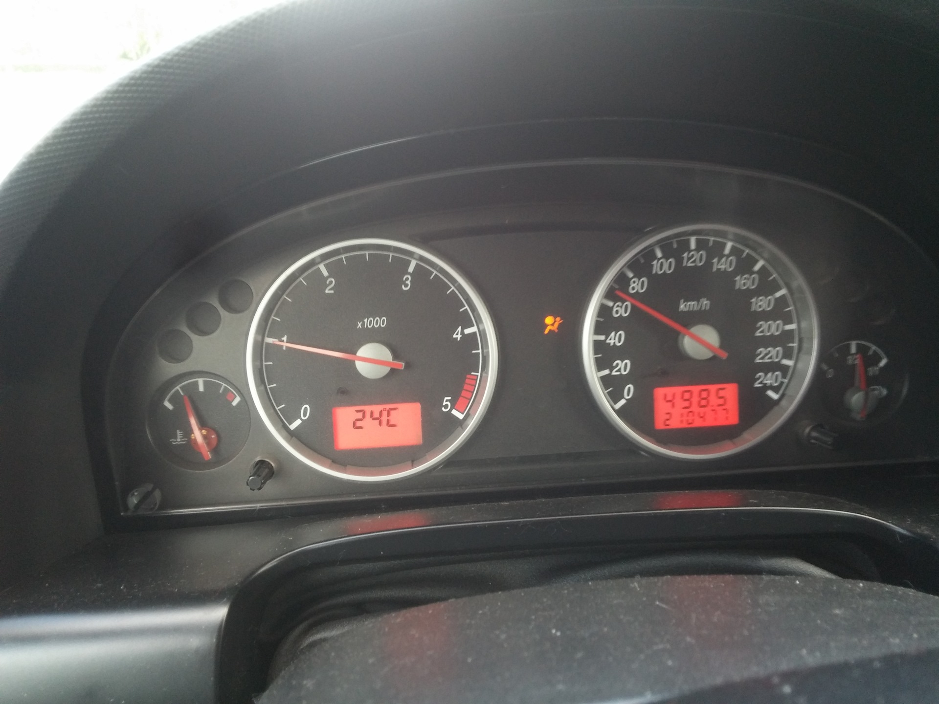

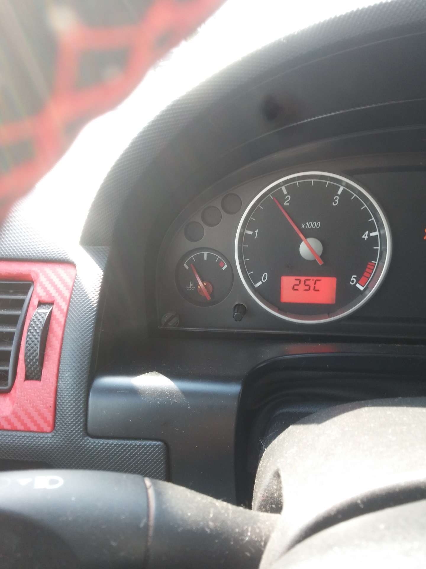

далее замеры за сколько нагреется моя ракета проехал я километров 5, да еще сразу оговорюсь у меня на процентов 5 пистит стрелка температуры после пересвета приборки и радиатор попрежнему закрыт на 1/3
Я считаю что для дизеля вполне приемлемо, если крутить движок до 2.5-3 тыс/об то нагреется она быстрее но это трактор и ему ненужны обороты так что китайская херня за 16 $ работу работает всем добра и удачи !

Он по конструкции как обычный термостат, но он не плотно прилекает тоесть продувается
Мне просто пришёл по конструкции такой же но немного продуваеться, совсем чуть чуть. Разобрав обнаружил там маленькую канавку примерно 1мм. В ширину и глубину, вот и думаю может ли токое отверстие влиять на что то.
У меня тож продувался

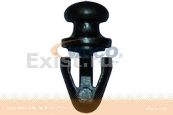

Скажи: сколько клипс в резинке порога ? деталь 22
блян нескаэжу у меня же сняты зашпаклёванны дето в подвале валяются если не забуду позырю а тебе зачем ?
Я приобрёл эти резинки, надо поменять, а количество клипс которые надо купить — не знаю.
zasranic
я понял если попаду в гараж обязательна посмотрю
Спасибо.
