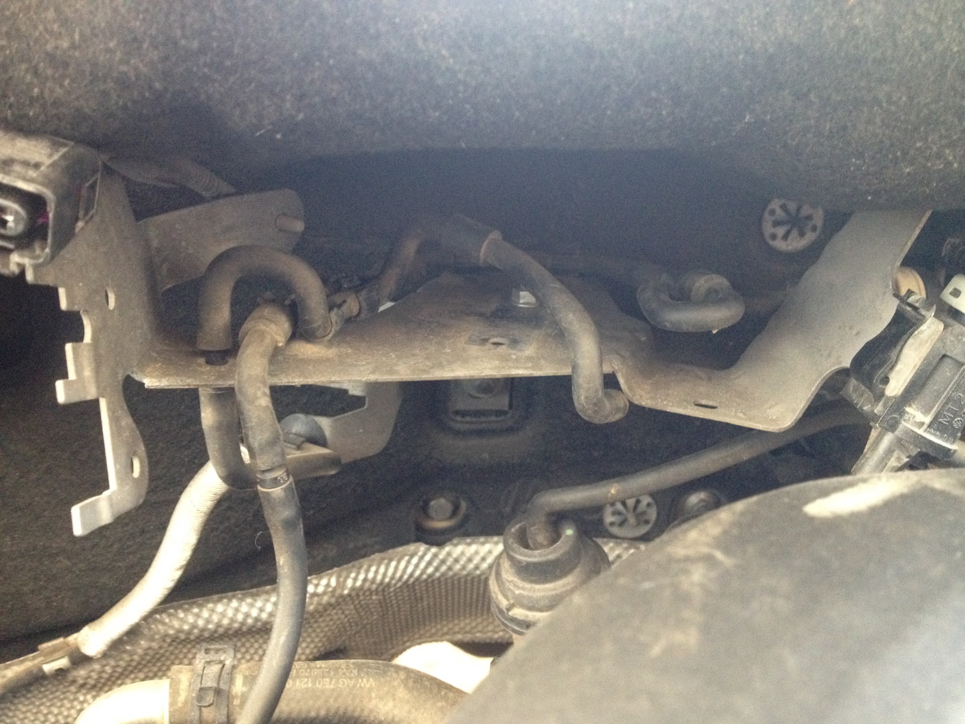

Всем привет! Когда искал информацию относительно посторонних звуков из под капота, натолкнулся на вот эту заметку. Почитал и сначала не придал значения, тем более у человека были не верно подписаны картинки. Затем ковыряясь в ELSA, натолкнулся на вот этот TPI:

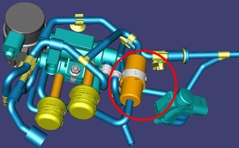

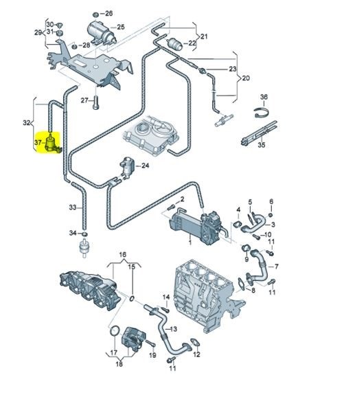

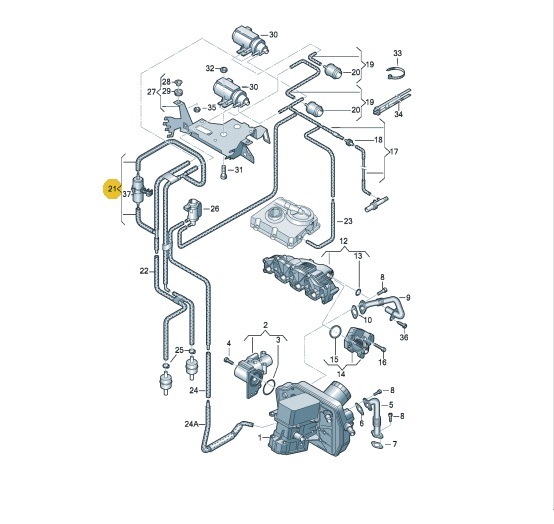

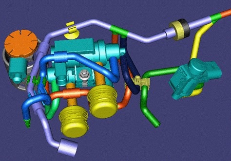

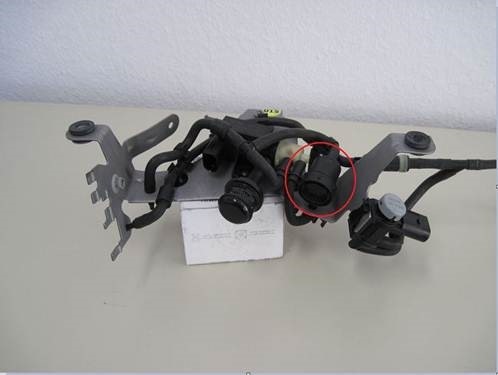

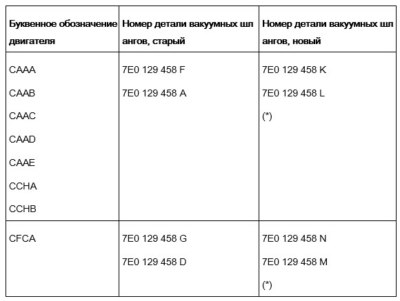

К пункту 1. (Шум) Попытайтесь точно определить место возникновения шума в моторном отсеке. Если источником шума является электромагнитный клапан, заменить часть системы вакуумных шлангов согласно номерам деталей, указанным в ETKA (см. таблицу в разделе указаний по оригинальным деталям).
К пункту 2. Недостаток мощности с регистрацией события. Проверить, как осуществляется регулирование давления наддува согласно ВПН, и выполнить визуальную проверку вакуумных шлангов. Проверить вакуумные шланги на наличие перегибов, потёртостей, а также повреждений от укусов грызунов. Повреждённые детали при этом необходимо заменить, или необходимо правильно проложить шланги. Если система наддува работает согласно этим проверкам, то в случае последующей регистрации событий заменить часть вакуумных шлангов для регулирования системы выпуска ОГ согласно номерам деталей, указанным в ETKA (см. таблицу в разделе указаний по оригинальным деталям):
TDI Bi-Turbo: события P22D200 и P22D300 и
TDI с обычным турбонаддувом: событие P00AF00

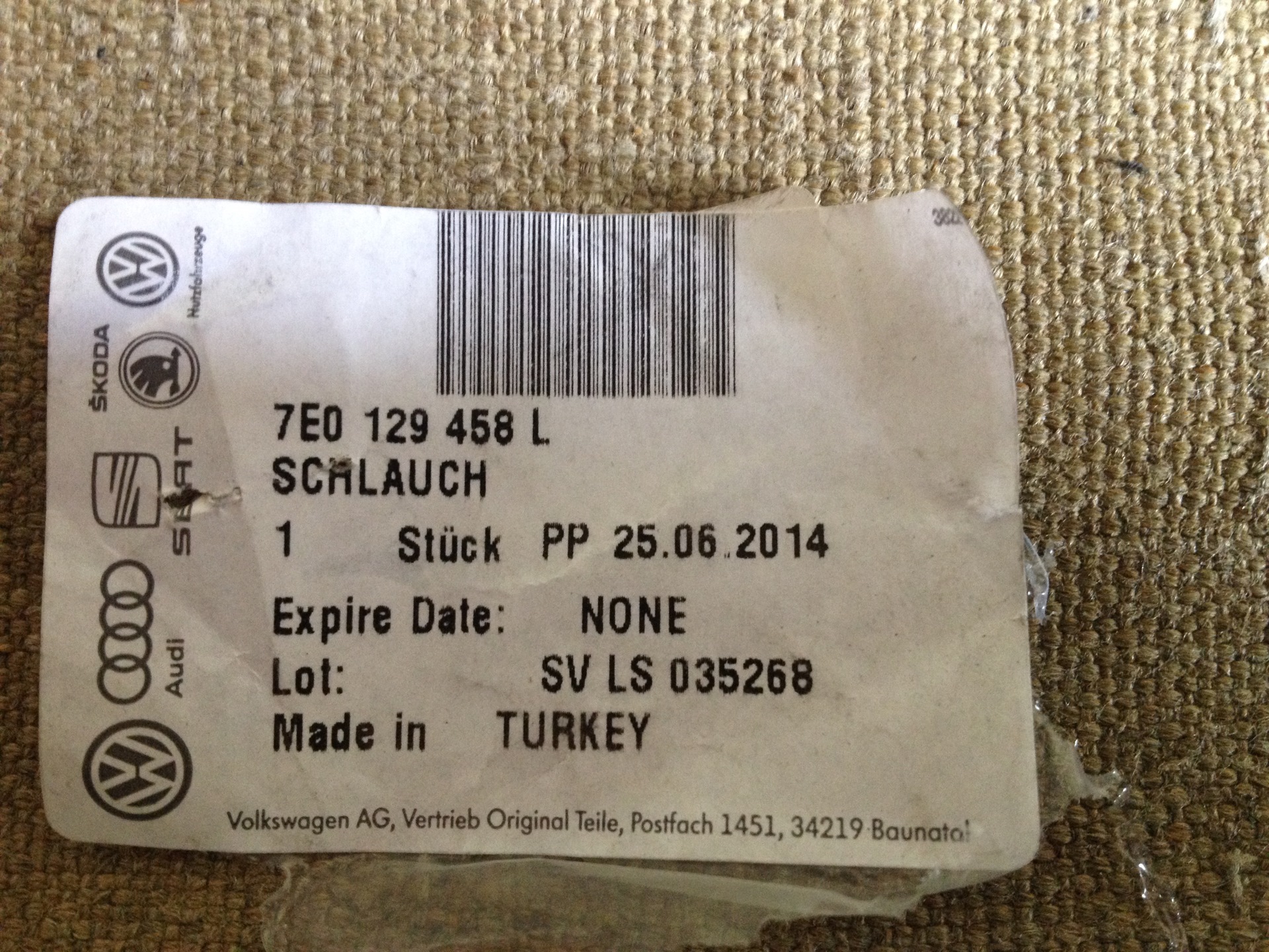

Указания по оригинальным запчастям
Т.е. VAG все же признал проблему с клапаном и искал решение.
Итак заказываем неизвестную приблуду )))

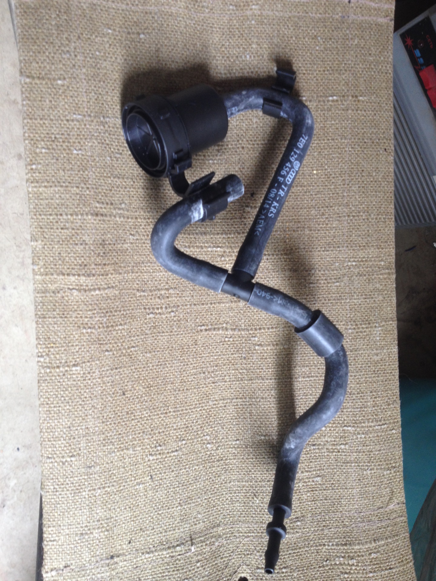

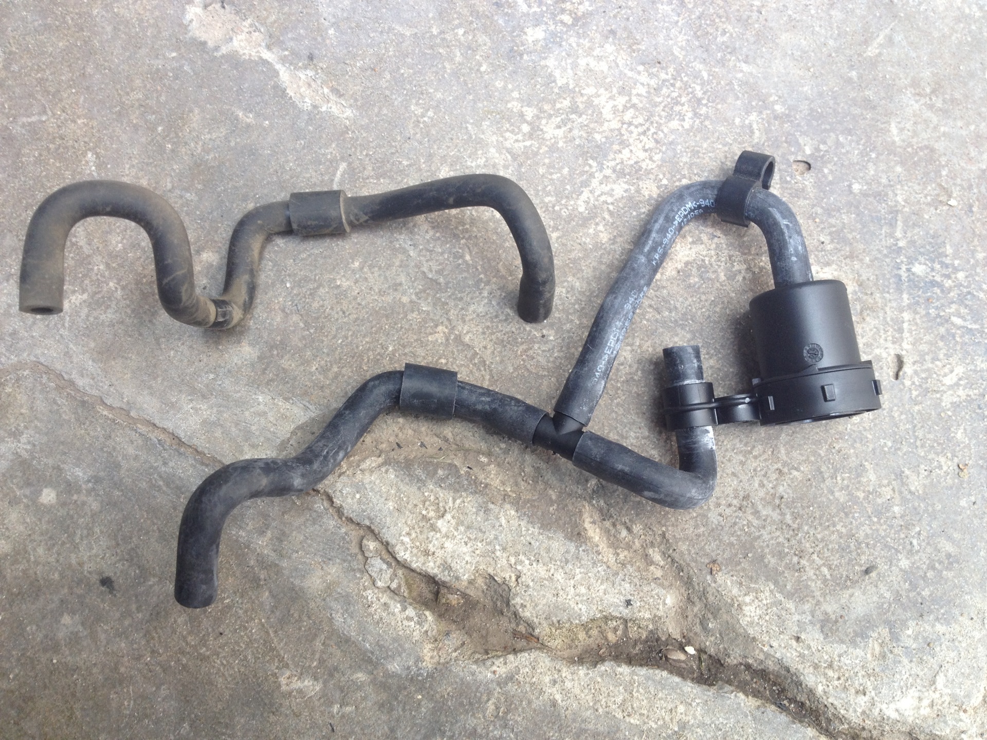

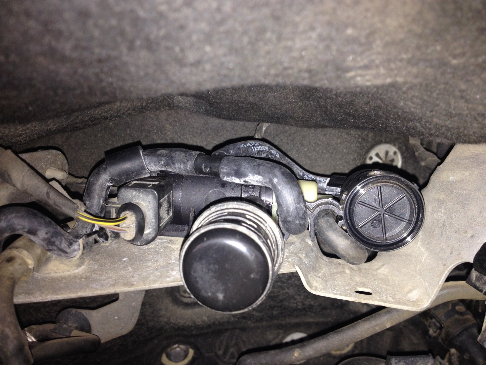

В живую это все выглядит следующим образом.
Пока еще все это не тестировал, но по итогам замены клапана отмечу следующее: передвигаться на авто стало комфортнее, нет рывков при переключениях, вызванных сбросом вакуума и соответственно не правильному положению лопаток турбины.

Извиняюсь, а зачем клапан снимали, что без снятия шланги не заменить?
Ну мне так удобнее было
Все понял, спасибо за пояснение.

Да в посте есть фото пакета с парт намбером.
