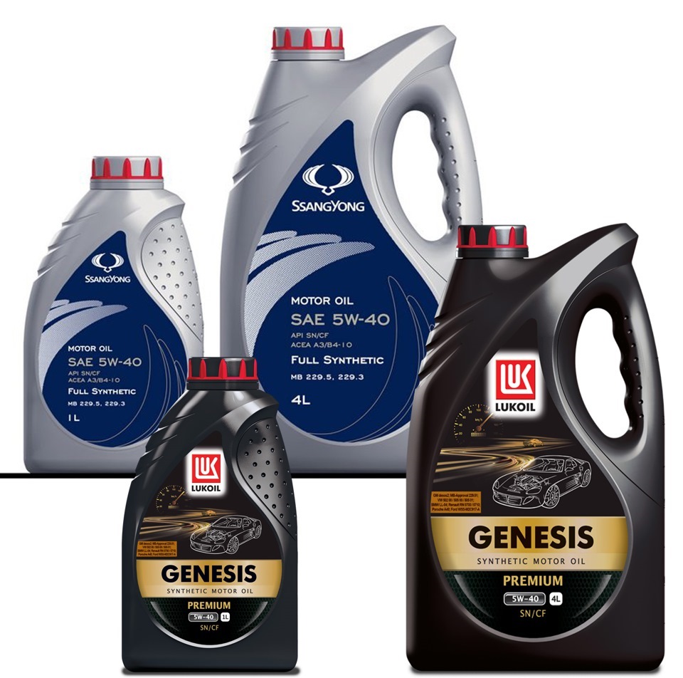

Поэтому покупаем SsangYong 5W-40 (Ценник на Автодоке получился 1137 руб.)
Кому интересно — коды:
5w-40 (4 л): LLK05W40004
5w-40 (1 л): LLK05W40001
Это же масло можно купить еще дешевле. Оно продается как OEM масло для УАЗ
МАСЛО UAZ MOTOR OIL PREMIUM 5W-40
Коды:
5w-40 (4 л): 000101004054002
5w-40 (1 л): 000101001054002

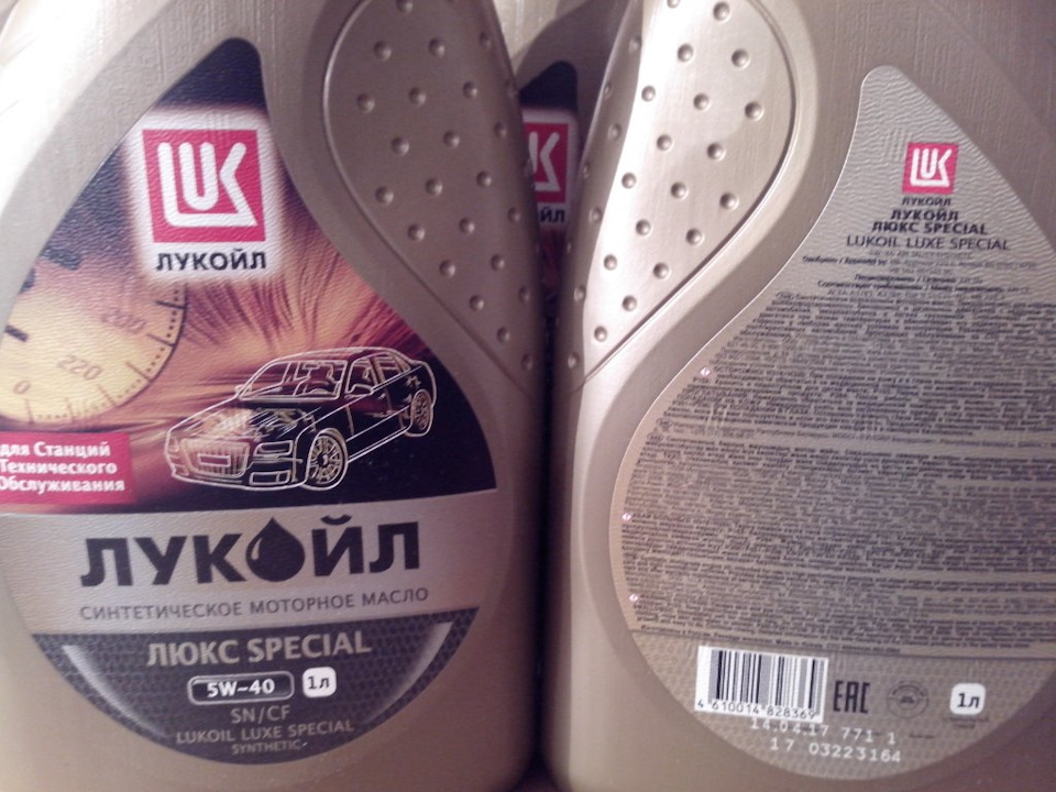

ЛУКОЙЛ ЛЮКС SPECIAL 5W-40
Масло для СЦ. Не для розницы.
Практически тот же Люкс SN, но база немного лучше. Меньше испаряемость и низкотемпературные свойства немного лучше.
Фасовки 4 литра нет, но по той же цене, есть фасовка 5 л
Коды:
1599901 — 1L
1606369 — 5L
Оно же под французским кодом
CITROEN/PEUGEOT D0 001 599 01 — 1 л.

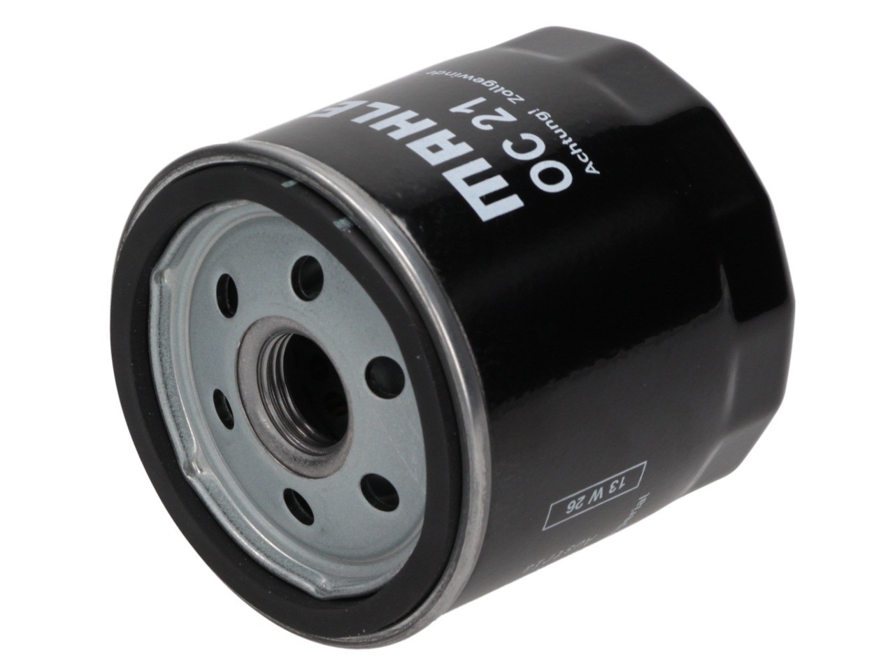

До кучи фильтр KNECHT/MAHLE OC90OF
Ценник гуманный 154 руб. при вполне приличном качестве.
Коробку не ждите, они идут расфасованные в лотки.

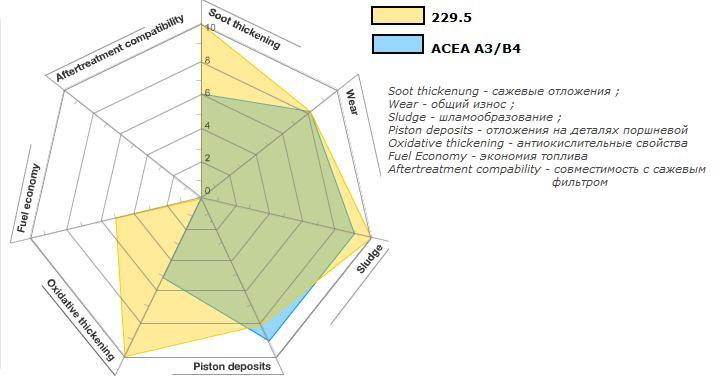

Про Допуски MB — Просто самые вменяемые и легко запоминаемые. Если грубо, то так:
229.1 — для дремучей древности, стандарт чуть повыше ACEA A3
229.3 — см. выше + с увеличенным интервалом замены
229.5 — тож самое, что 229.3 + экономия топлива
Для малозольников добавляется 1 в конце 229.51

GENESIS ARMORTECH 5W-40 и UAZ MOTOR OIL PREMIUM 5W-40 — одно и тоже масло в разных канистрах?

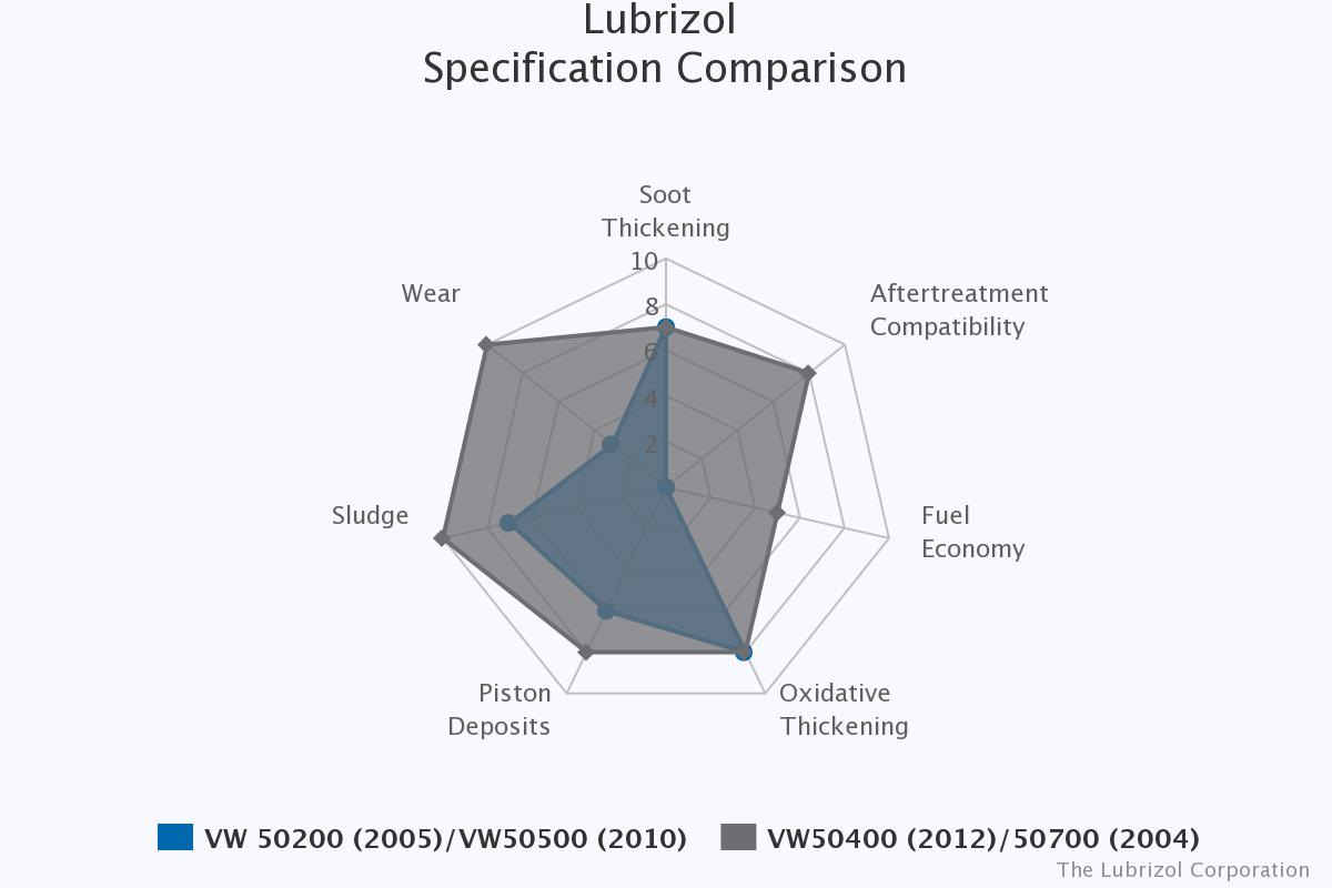

Доброго времени суток, Сергей подскажи пж шкода октавия год 07 об 1,6 пробег 278 тыс, какое из масел посоветуешь.
Если не ошибаюсь, то там по допускам VW 502/505
я бы лил более крепкий допуск MB 229.5 вязкостью 30
(вообще любое масло с допуском MB 229.5 будет иметь допуск VW 502/505, и не факт, что у VW 502/505 будет MB 229.5, чаще MB 229.3 )
т.е. выбрал бы что бы было 2 допуска VW 502/505 и MB 229.5
Короче из этого списка bevo.mercedes-benz.com/bevolisten/229.5_en.html
Вязкость — 30-ку, бренд — по своим религиозным предпочтениям.

В семье vw polo sedan есть. 2011 года, у вас вижу тоже подобный . Туда какое лучше ? После покупки на 124000 залили кикс 5-40 на скорую руку, но думаю есть более подходящее ?
С учетом того что мотор проблемный, то я такое лью liquimoly.ru/item/21225.html
а так любую 30ку из этого списка
bevo.mercedes-benz.com/bevolisten/229.51_en.html

А Лукойл эдвансед 5-40 в поло нельзя ? Ликви дорого да и всю жизнь в двигатель его лили 5–40 вроде
как говорил, в поло хорошо льется мерсовский допуск 229.51
он да же получше будет родного VW 504 00/507 00
шелл hx8 5-40 не советую
смотрите по списку, там есть масла Лукойл и тот же Шелл, выбираете понравившийся бренд и берите масла ТОЛЬКО из этого листа, если не хотите зимой с утра услышать звук перекладки порошней
Та же фигня с вязкостью — 30-ка, если не хотите сократить ресурс ДВС
В книге допуск w502 к машине
Это минимальный допуск. смотрите его в сравнении с 504
Тот же износ в РАЗЫ меньше

что посоветуете из масла 5W-30, чтобы было цена — качество?
Любое с двумя допусками API SL и MB 229.5
Бренд не важен, например открываете лист допуска bevo.mercedes-benz.com/bevolisten/229.5_en.html и выбираете нужной вязкости
спасибо!
Не за что
RaPaPaM-88
Вернее не так. API SL не важен.
для листа допуска MB 229.5 масла вязкости 40 будут API SN, а вязкости 30 — API SL
понял! только хотел об этом спросить! спасибо!
вопрос: какое лучше
1.liquimoly моторное масло Top Tec 4200 5W-30?
2. liquimoly моторное масло Special Tec LL 5W-30?
Top Tec 4200 — малозольник — не для шланоса
Special Tec LL — отличное масло

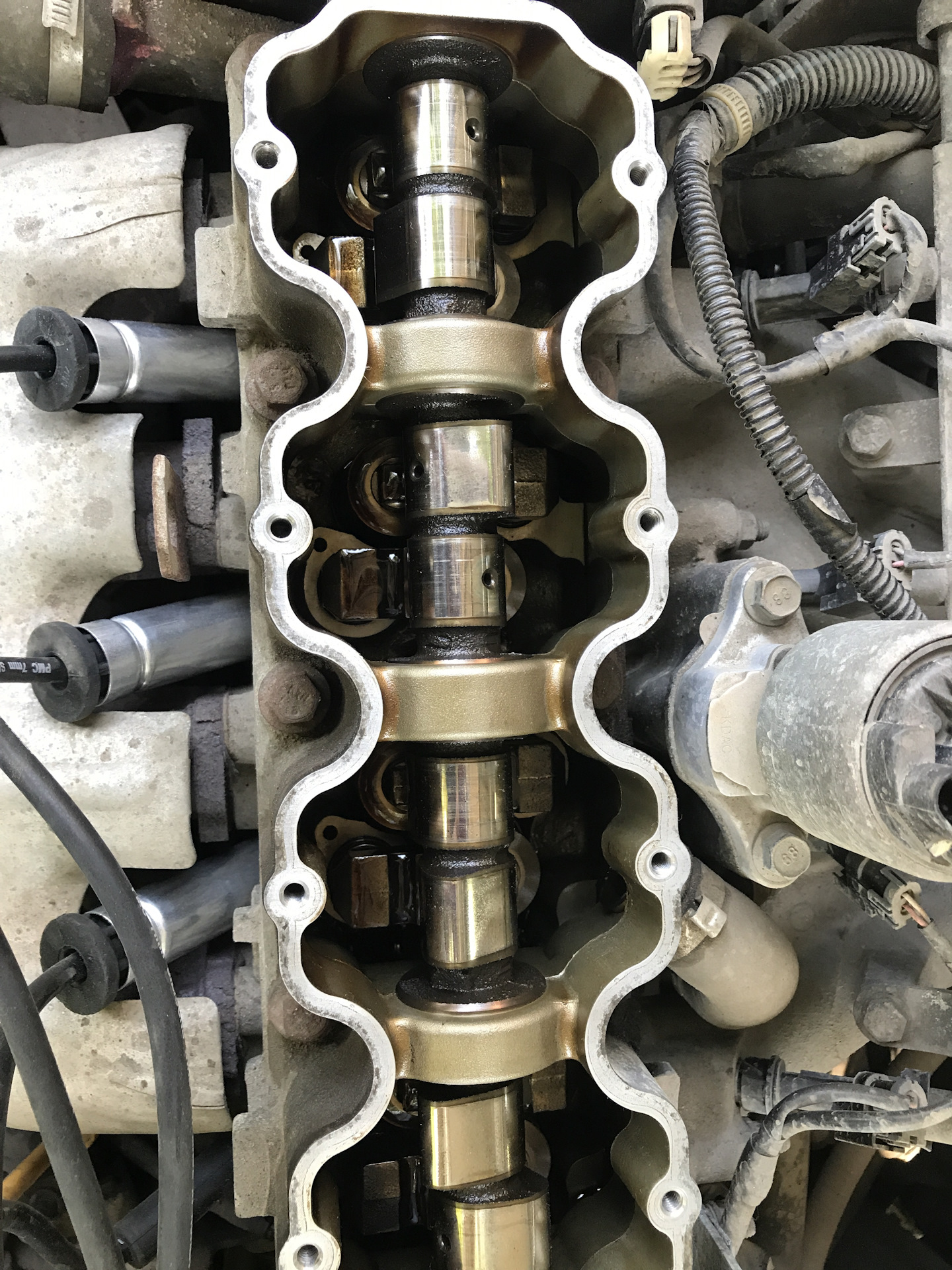

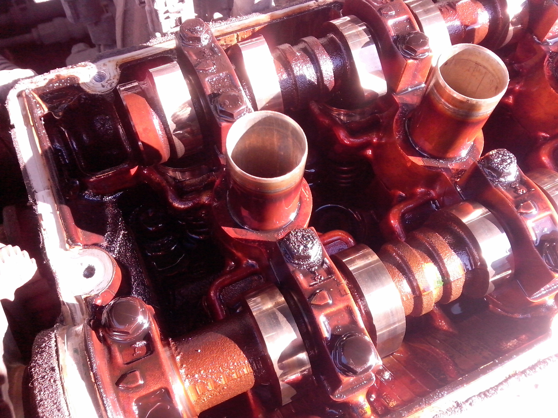

Я залил Лук люкс синьку 5в40. Вот такое было под клапанной крышкой( Надеюсь отмоет через несколько замен…
Отмоет понемногу.

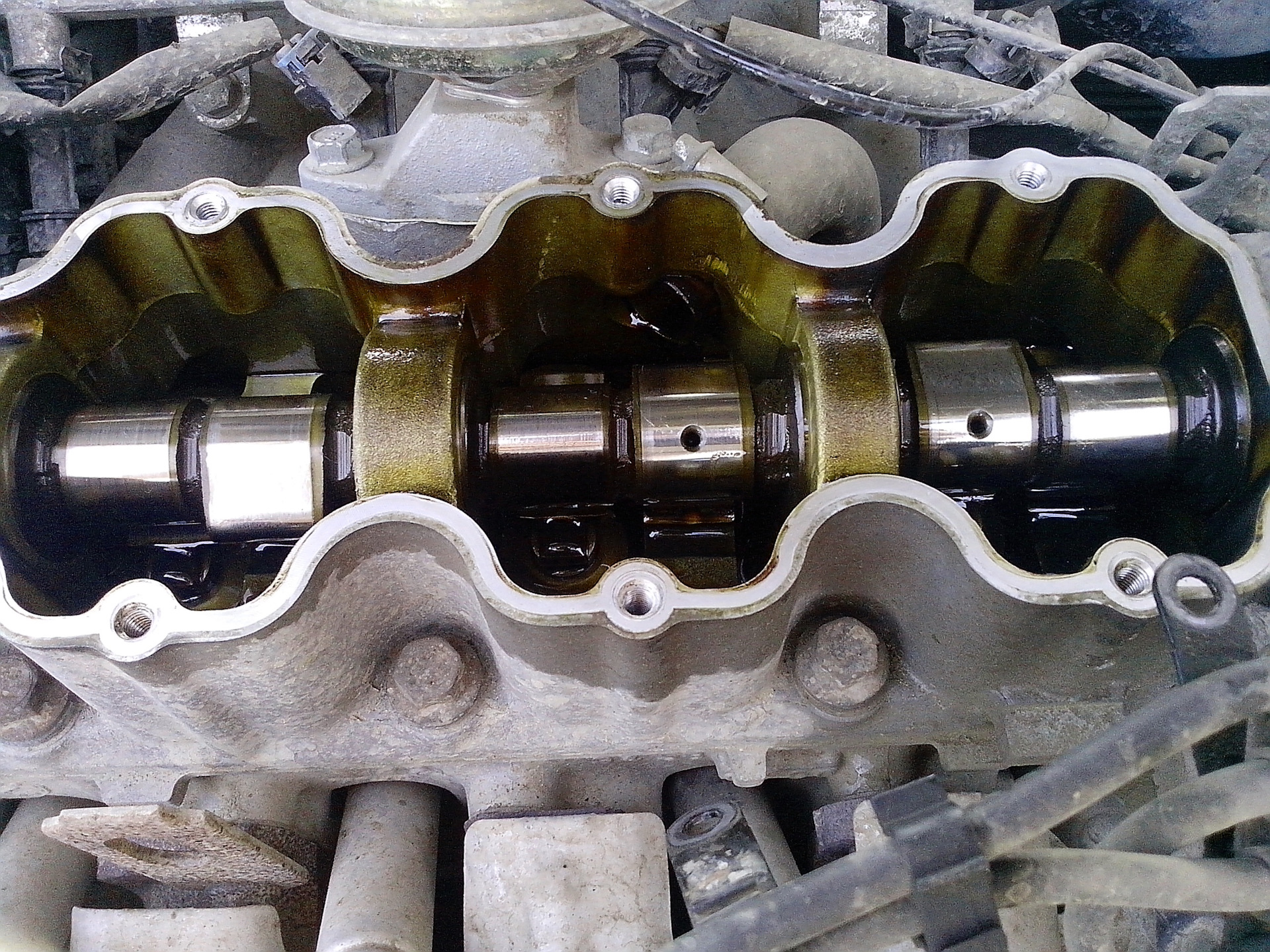

На фото распредвал шланоса 100 тыс. назад. На тот момент пробег был примерно 350 тыс. и 100 тыс на Лукойле.
Чистый! А на 350 пробеге грязный был? Моет хорошо я так понимаю?
Нет, он всегда чистый был, машина у меня с салона 11 лет, все время только хорошая синтетика.
А фото сделано на 350 тыс. пробега. Сейчас +110 тыс.
Понятно, вывод — моет хорошо+смазывает
Да, на ваш мотор то же что и на шланос — синька, полнозольник, в идеале сочетание 2-х допусков — API SN + MB 229.5 = счастье ))

Не, я не Люкс лью, я лью или SsangYong или УАЗ
Практически тот же Люкс, только блендится с большим содержанием пакета, типа как внедорожное ))
Ну и дешевле
www.autodoc.ru/man/639/part/LLK05W40004
www.autodoc.ru/man/1261/part/000101004054002
Когда пробеги были большими и масло менял раз в 1.5 месяца, то это критично www.drive2.ru/l/453424302717403205/
Эту запись читал вашу. А уаз лучше да чем лук люкс?( Хм! Что значит с большим содержанием пакета?(
Масло блендится примерно так:
Делается база (для синтетики) — смесь гидрокрекинга с добавлением ПАО или эстеров. В небольшом кол-ве минералки разводится готовый пакет присадок от одного из 4-х производителей. Потом все это смешивается и разливается.
Во "внедорожном" масле лукойла чуть больше пакета замешивается — вся разница
В Lada Ultra (для уменьшения угара на весте), наоборот пакета немного меньше
Это я уже читал ага, значит не намного больше там разница между лук люкс и уаз? В следующий раз тогда по вашему совету попробую в июле уже уаз…
ХЗ, может лучше LADA Ultra.
УАЗовское таки сильнее на угар уходит,
Блин( Вот вы будете смеяться моему скептическому отношению к маслу лукойлу даже, но тут уаз и лада еще))) Блин еще раз!) Как переубедить себя залить их в мотор?) Вот мне и нужно как раз чтобы отмывало хорошо, стоило не дорого, более менее синька, и чтобы угар был наименьшим… Перебор хотелок моих?) Такое масло существует в природе?)
Лукойл сейчас у нас в Волгограде делает шикарную базу. Вся современная синтетика у них — отличные масла. Не более менее, а именно масла высокого качества. Такие у нормальных брендов еще поискать.
И кроме цены, немаловажный аспект — высокая степень защиты канистры, что в совокупности с ценой делает безсмыссленым подделку этих масел.
И еще, Лукойл льют не только в Калининграде в BMW

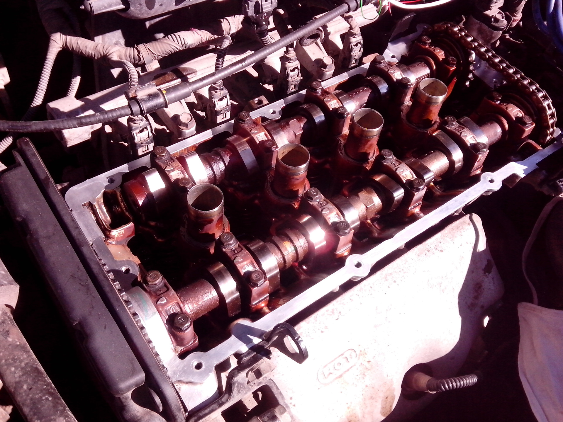

Главное задиров не видно
Не видно ведь да? да и цепь натянута была, я отмыл чуток вот так
В принципе, минералка в мотре нормально смазывает, проблема в другом — в отложениях
Минералка? Я минералку не заливал же… Я заливал 4 замены кикс г1 5в40 и 5в30 синьку и 1 раз вот лук люкс сн 5в40…
Вы не заливали… А что до вас? Судя по фото катали на полусиньке.
Была канистра шел хеликс H8 по моему, потом я заливал 1 раз мобил 3000, потом уже кикс… Все эти масла у меня жрет так же как и по сей день… Кикс меньше кстати
