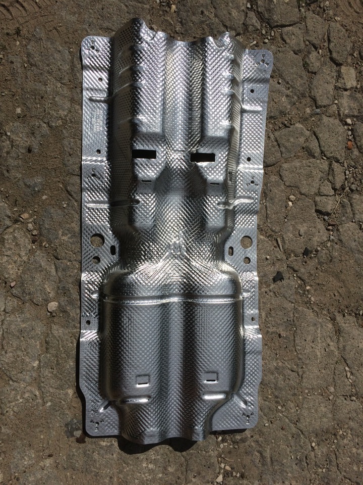

2 года назад по гарантии меняли весь кардан, из-за подвесного подшипника.
Сейчас гарантия закончилась, подвесной опять "умер" и пришлось уже менять самому.
В сервисе подсказали, что он "умирает" так быстро из-за грязи и т.п. и существует защита, которая ставится на 2.0tsi тиги, а на дизельные почему-то не ставили. На 1.4tsi тоже не ставили, вроде.
Поменял подшипник, поставил защиту — 5N0 521 441. Ставьте! так как замена подвесного стоит не дёшево и не все смогут сделать — нужен мощный пресс и руки. По работам стоит примерно 6т.р. + сам подшипник. К сожалению, номер подшипника не записал. Но он был не оригинал, а от какого-то мерса, стоимостью 500р. Родной подшипник стоит около 3500р.( пробивал в магазе "Вагон запчастей"). Мне повезло, в сервисе это не 1 случай, подшипник у них уже подобран и был в наличии.

Эта тема изъезженная. Спишу расстроить эта защита не поможет если подшипник высох. Термозащита стоит у бензиновых зажигалок, поскольку проходящая рядом горячая выхлопная труба сушит смазку подшипника, у дизеля выхлоп слабо нагревается, регулярно смазывай и будет как у меня пятый год все ОК ! www.drive2.ru/l/6934123/ ПС После установки этой хрени снимать и ставить ее для смазки просто за.б.
У меня дизель. Купил с салона, начитался здесь что не идёт экран с завода, купил неглядя под днище. Пришёл экран, поехал на сто и увидел что экран стоит на месте. Удивило. Поехал в магаз сдавать!
Подшипник 300 руб работа от 1000 руб, но это у нас. А защита нужна. Я ставил сразу после покупки. Уже почти три года все в порядке.
Приве. Мне тоже по гарантии меняли через 2 года в первый раз. Про экран никто не предупредил. Второй умер еще через 2. Теперь поставил экран. Цена ремонта 6 тысяч рублей. При разборке выяснилось что официалы поставили либо чей то реставрированный либо мой отремонтировали. Так быть не должно. Но и время ушло. Уже ничего не докажешь. При этом подшипник поставили с другим допуском. Который не держит вибраций.
так же, официалы ничего не сказали о существовании защиты. Правда кардан поменяли вроде как добросовестно на новый. Узнал про защиту только сейчас, когда сам задался вопросом о замене подшипника. Поэтому и веду БЖ что бы другие не напоролись)
