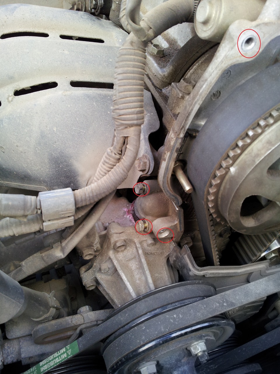

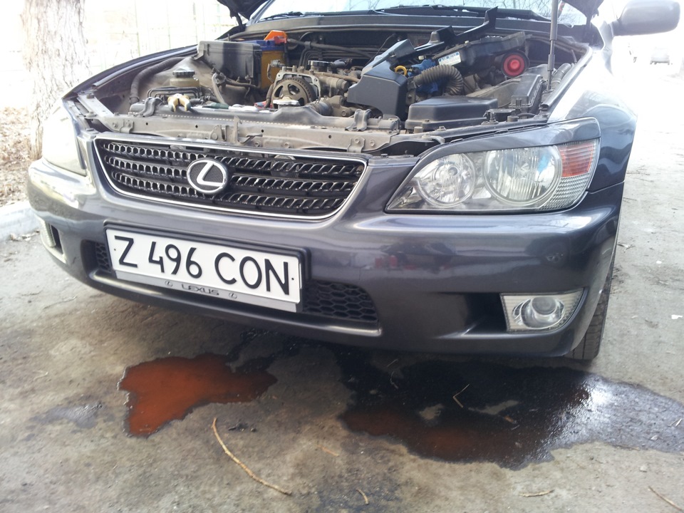

Наступили теплые деньки и я принялся осуществлять запланированное ТО. При покупки машины сразу обратил внимание на то что сочиться антифриз. Как я понял это переходник от помпы к головки двигателя. По экзисту он пробивается как Outlet, water by-pass, но я буду называть его переходником)

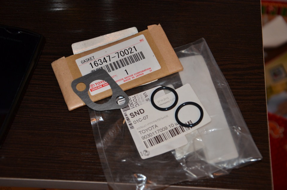

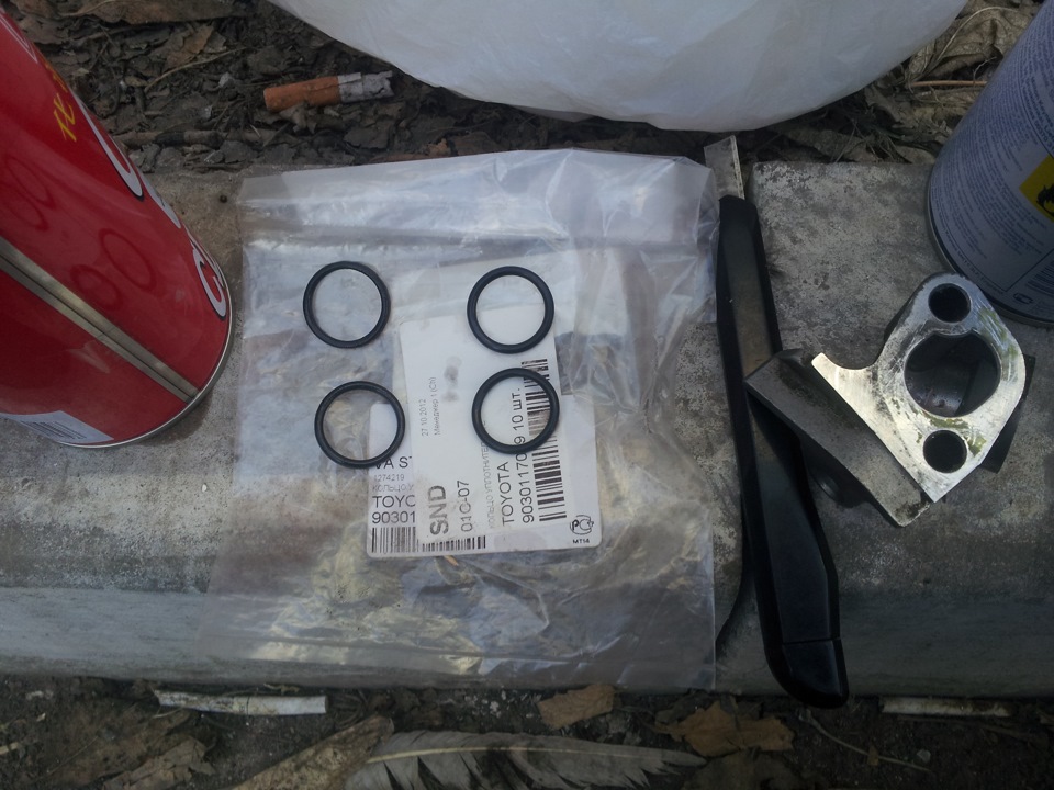

Для устранения течи нам надо купить:
1. Toyota 90301-17009 Кольцо уплотнительное 2шт. 1.200 тг (240 руб.)
2. Toyota 16347-70021 Прокладка системы охлаждения 1шт. 259 тг (52 руб.)
3. Антифриз на доливку 1-1,5литра и наждачная бумага маленький кусочек

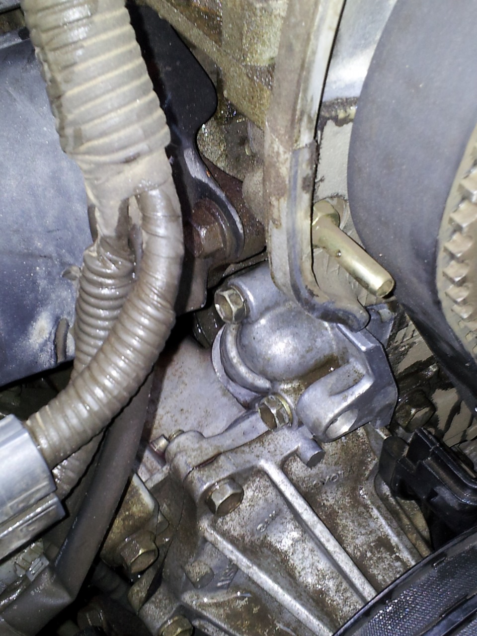

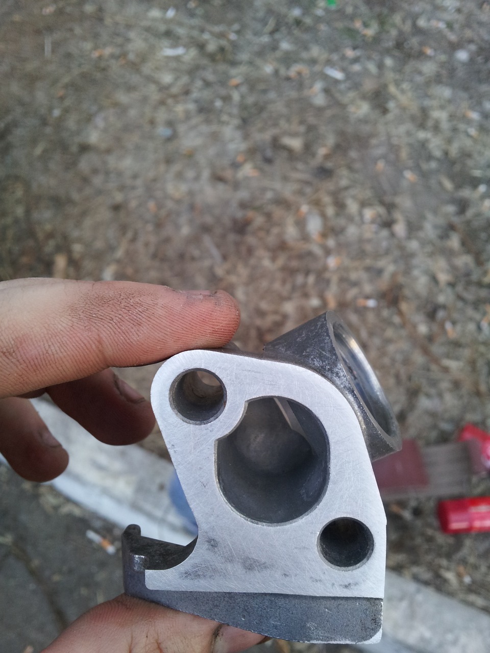

2. Снимаем защиту открутив 4 болта на 10, которая закрывает ремень ГРМ. И откручиваем 2 болта на 10 снимаем переходник.

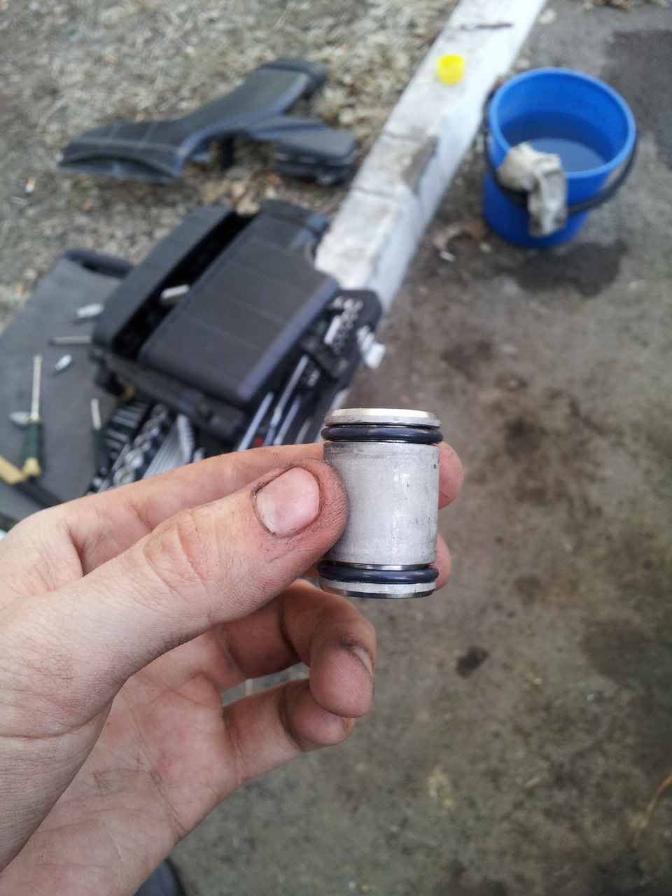

3. Вынимаем с усилием трубу патрубка, у меня она выходила тяжко т.к мешал закипевший антифриз вперемешку с пылью и грязью. Я вытащил его с помощью пассатижи.
4. Снимаем старые кольца, вымываем всю грязь под колечками и ставим новые. Отчищаем старую прикипевшую прокладку. Сперва я ее чистил канцелярским ножом, позже мне друг DmitriyBolshakov привез наждачную бумагу) Спасибо Димас!) И я зашкурил полностью поверхность ей, намного быстрее чем ножом.
5. Прикладываем новую прокладку и ставим все в обратном порядке. После того как все собрал, промыл водой переходник от антифриза, чтобы не было красных пятен после того как все высохнет. Вот столько у меня вытекло)

Приветствую, вижу что дело прошлое, но может вспомнишь, прокладка просто прикладывается или нужно приклеивать? С одной она зелёная, как будто слой снять и приклеить.
Привет, я просто прикладывал.

Салам алейкум, по поводу колец уплотнительных, на сто говорят можно подобрать ? но брату как то подобрали все равно течь была пока не поставил оригинал, почему резина какая то особенная ? Не могу найти эти кольца у себя в городе
Алекум ассалам! Ну тут 2 варианта, заказать оригинал или же подобрать универсальные. Проблема в том что универсальные могут быть немного тоньше или толще, поэтому ходят не долго как было у твоего брата. Можешь поставить универсальные и сверху намазать герметиком для уверенности. Но я бы посоветовал подождать и дождаться оригинала)
Рахмет! Нашел кольца еле как только что, теперь другая проблема прокладку месяц ждать, не подскажешь можно ли герметиком как то обойтись или вырезать ее ? Месяц ждать это очень долго из за такой мелочи
