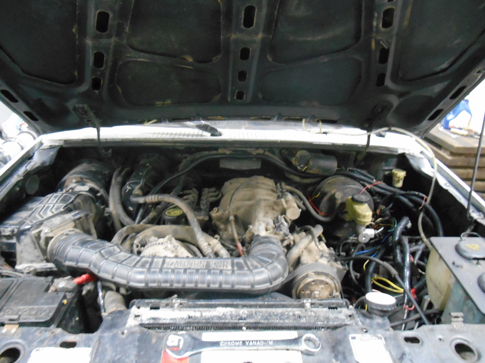

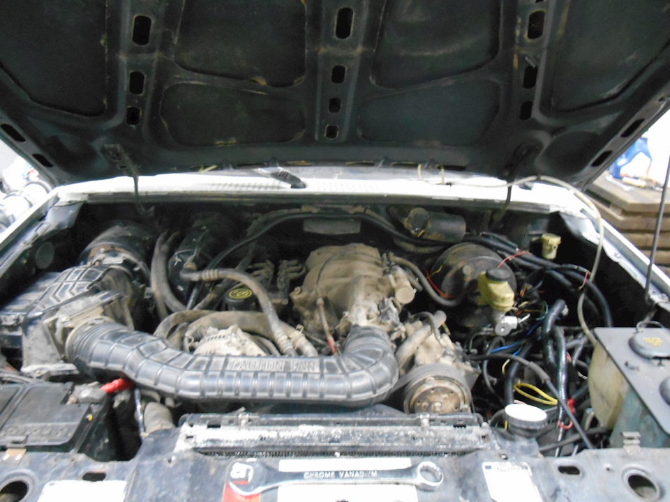

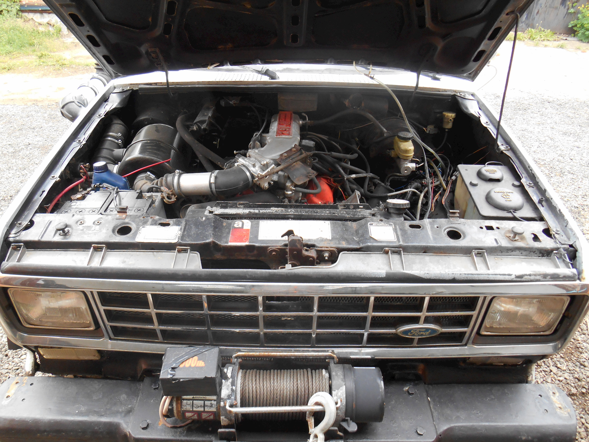

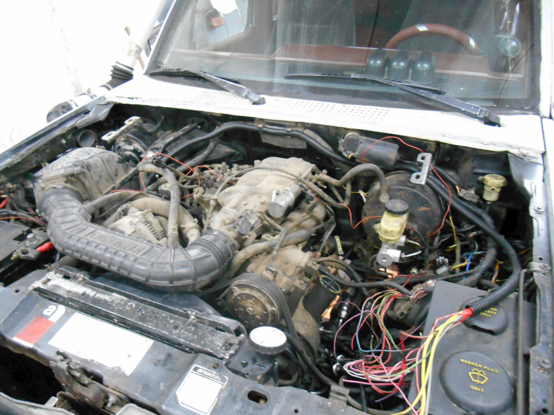

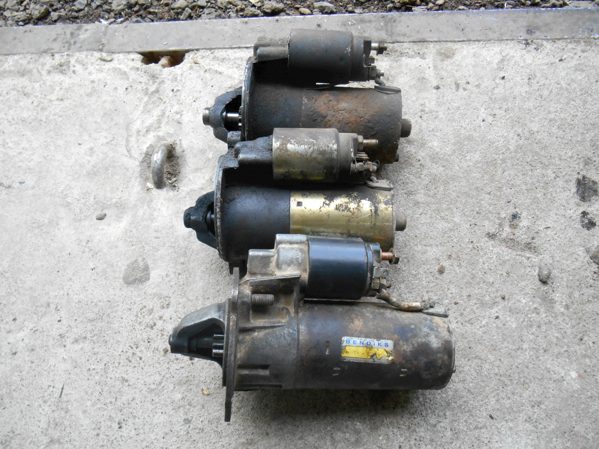

Шестой МБ переделанный нами на 4.0 с экспа.

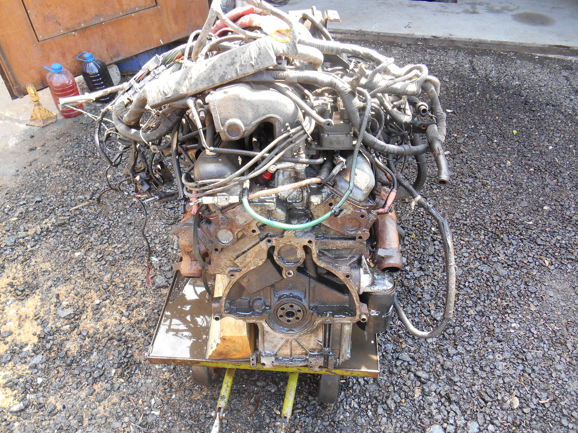

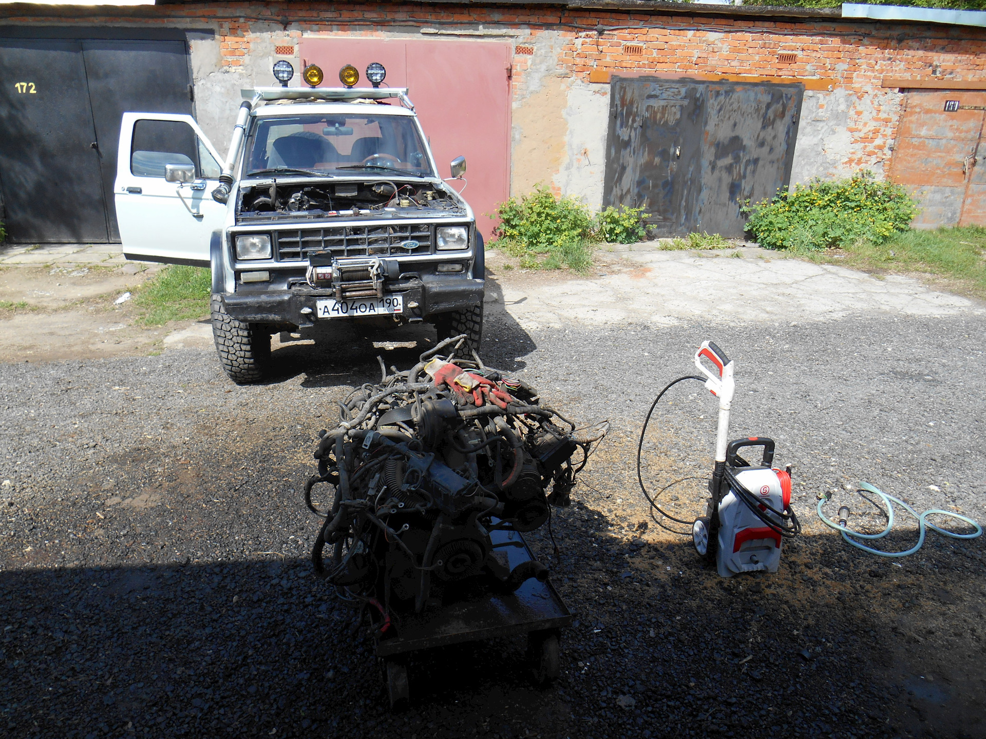

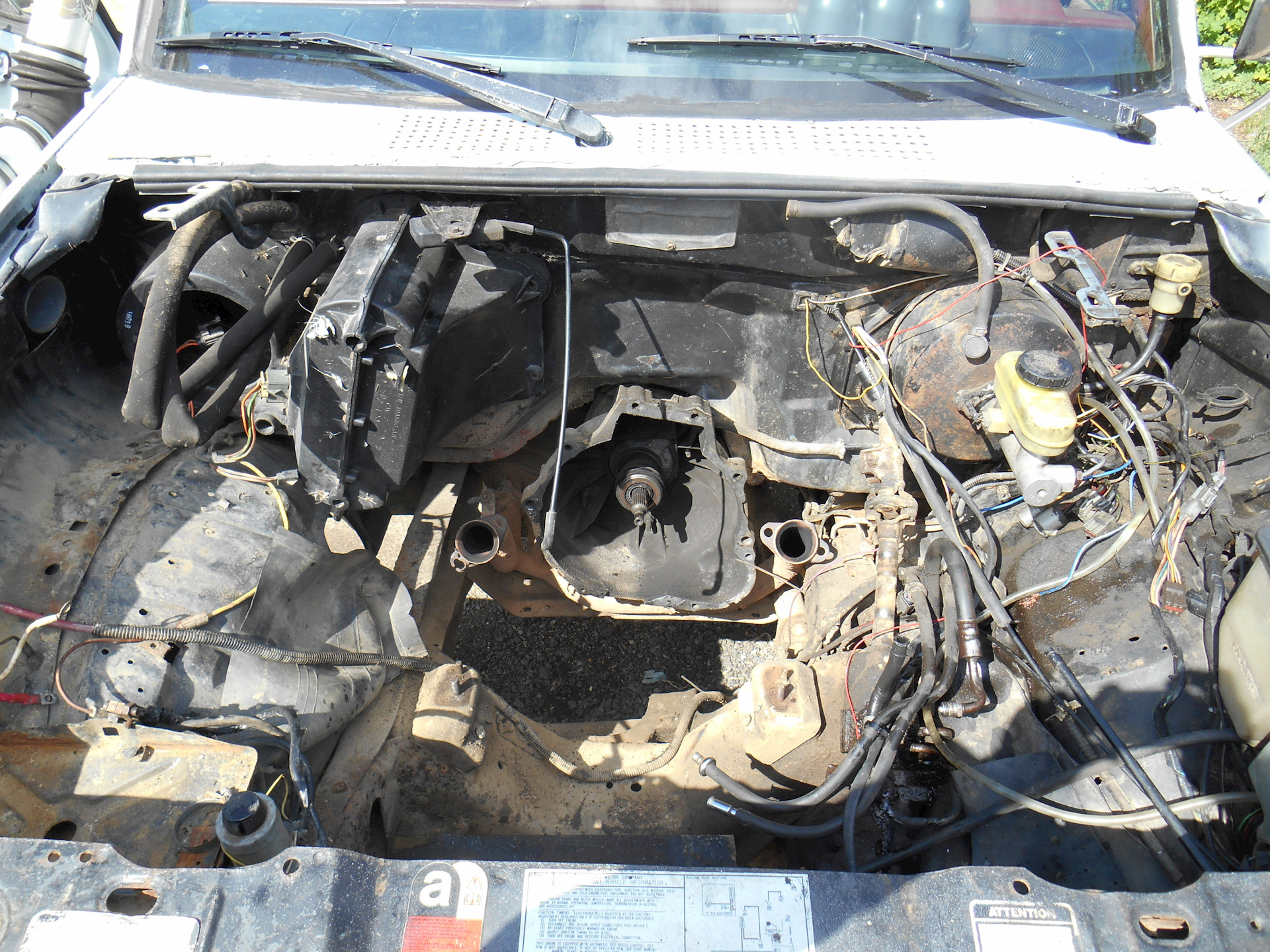

Выдернули 2,9

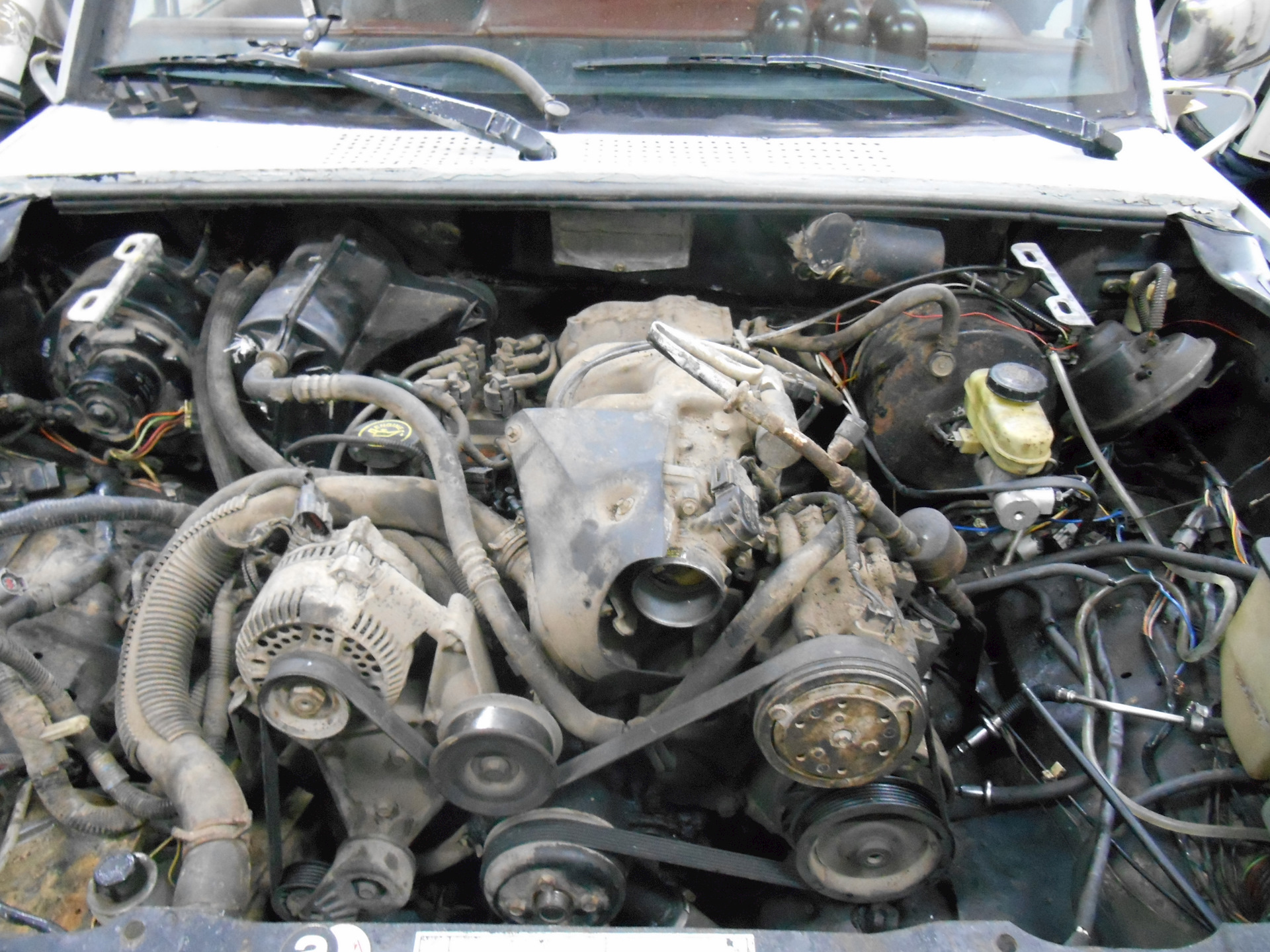

Отмыли 4.0 по низу и в трудноступнях местах где потом невозможно подлезть.
Водрузили

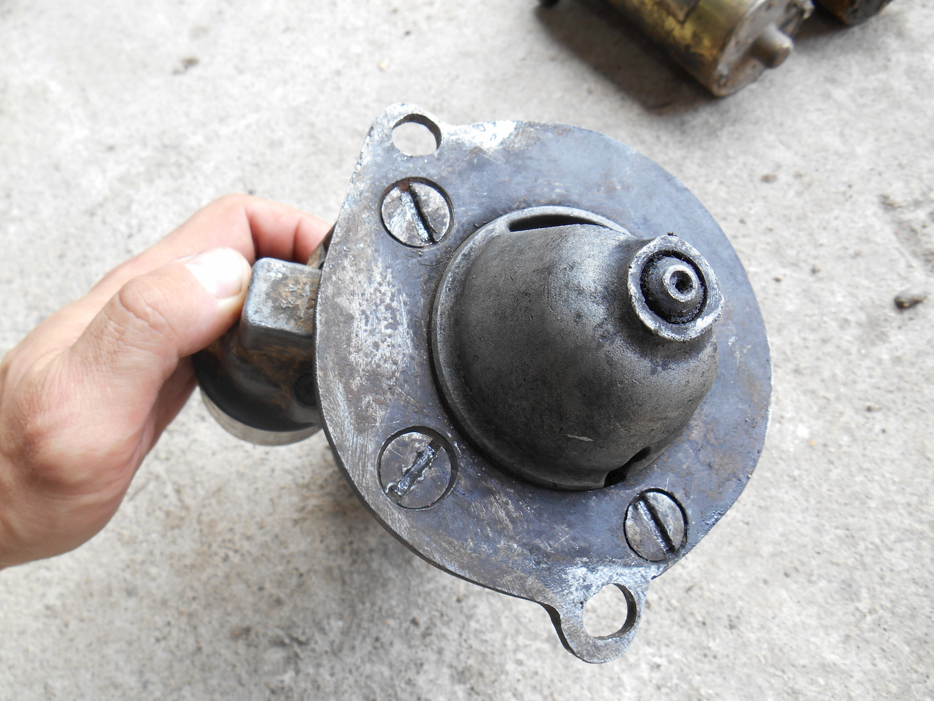

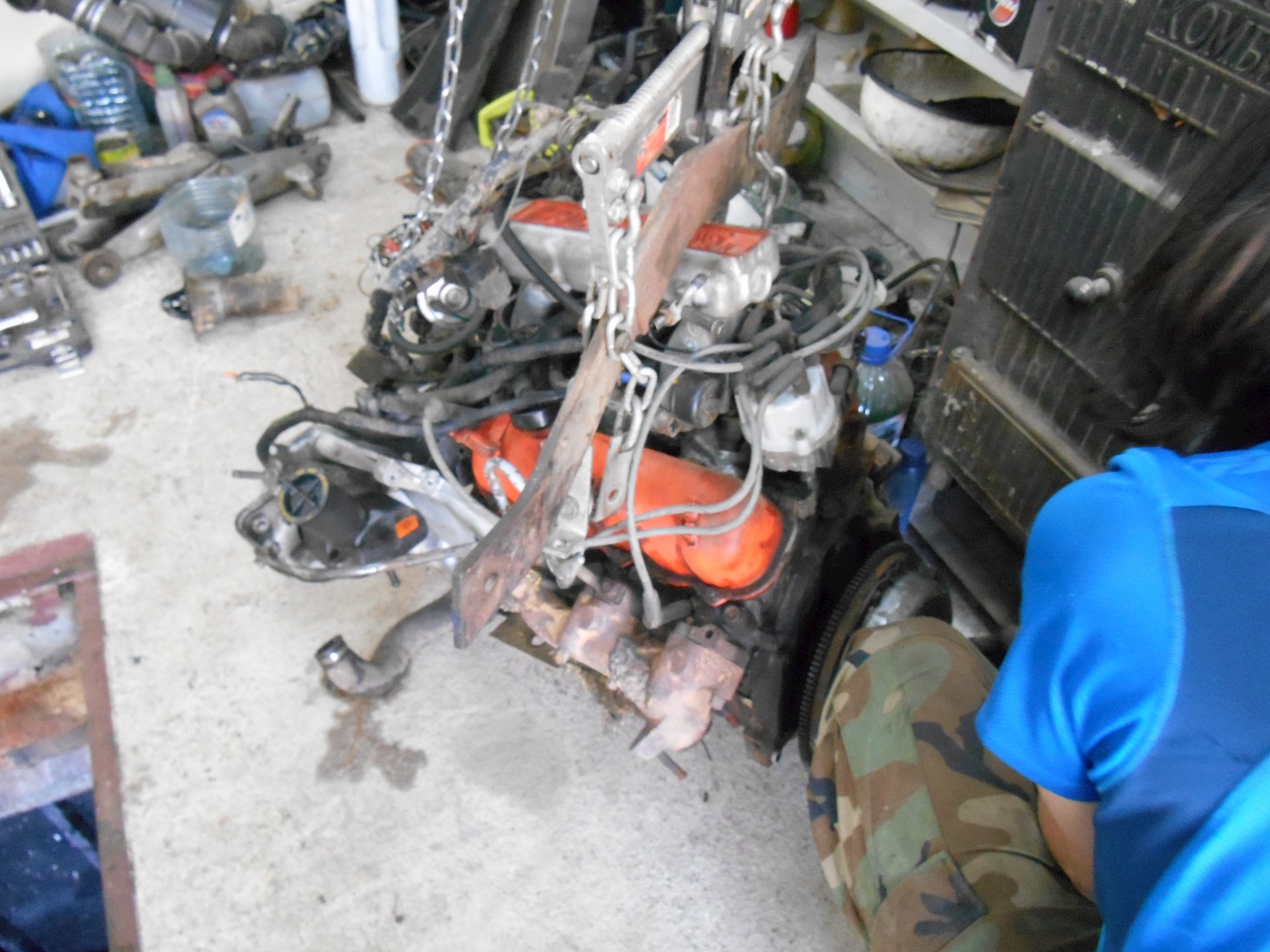

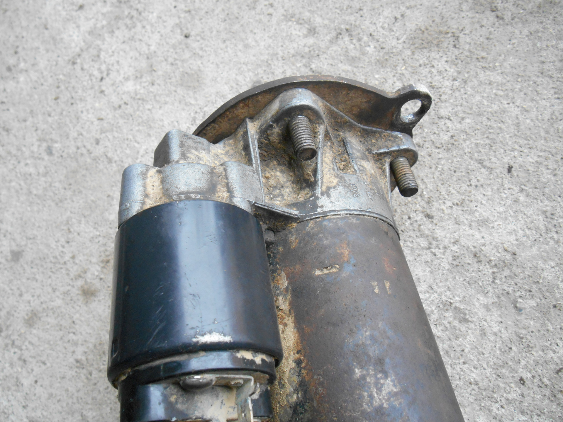

А потом начались нестыковки. Вернее их предвидели, но думали все обойдется. На маховике, видимо был кем- то заменен венец кривожопо плюс его ещё и на сварку прихватили и видимо криво. И + говностартер старый прилегает к МКПП и двиг тут роли играть не будет (ДУМАЛИ МЫ).
Стартер с ПКПП, АКПП и ХЗ отчего…
Тупо так через пластину… а почему бы и нет…

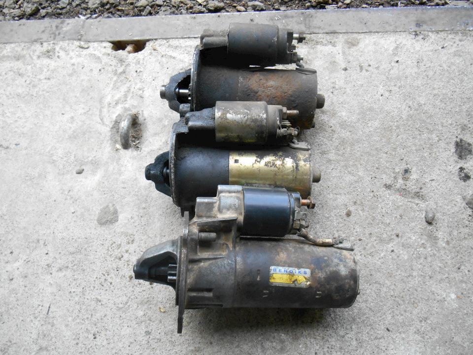

Но есть одно НО. Тот кто сверлил дырки или их отмечал промахнулся. Дырки эти раздраконили пошире чтоб играть, но и этого им оказалось мало- взяли еще и у колокола МКПП разлрочили отверстия… Вобщем все последующие стартера теперь садятся через жопу и не центруются как следует как следует. Бендикс перекашивает, скрежетёт и тд и тп. И еще от экспа МКПП стартера вылета не хватило почему- то. Встал от экспа АКПП на удивление БЕЗ относки его от колокола…
В общем с горем пополам запустился.
Завтра раскидаем сопли, подключим все контрольки на приборке…
Причина замены сначала была якобы в сцепе, потом еще и двиг начал чалить, траблово работать, пропала тяга. Купили только диск сцепы (хотя, как правило, покупают сразу с корзиной иногда выжимным ) А тут скорее всего старая корзина устали лепестки. В общем хз. Время покажет, но скорее всего сцепа будет буксовать. А это опять скидывать двиг или коробку… но это уже другая история, как говорится. В общем удовольствия мы в этот раз от работы не получили, и не столько от трудностей, которые приятно преодалевать в процессе, а от того что со сцепой непонятки и что там осталась корзина с конченными лепестками и полу-проблемным венцом и маховиком. Дядя Алику спасибо за быстро предоставленные железяки для метода тыка.

Поздравляю, одолели, что в итоге, какой стартер, какая сцепа?
Твоё все осталось как резервное на случай если пришлось скидвать двиг заново… НО еслиб приехало во время снятия движка маховик с корзиной твои бы поставили, но надо конечно было их сравнить на жесткость. Но по воспоминаниям там лепестки мягкие. А твои хоть и хоженные на вид даже не просевшие и металл качественный. Но пружинистость уже так не определишь надо чтоб две корзины рядом лежали. А со стартерами они Дену передавали и беседовали, я не понял чьи они. В пакете твой без реле только?
Мой с реле на фото дальний, я тебе хотел позвонить сказать чтобы ты отверстия в корзине проверил, у меня так же ни один не дотягивался стартер, а оказалось что отверстия раздроченные были, просверлил насквозь и большего диаметра болты поставил. Но труба сдохла, а зарядки в гараже не было.
Понял по стартерам тогда гляну какой поставили наш или твой. Сцепу в сборе, я так понял, они купят у тебя про запас.
