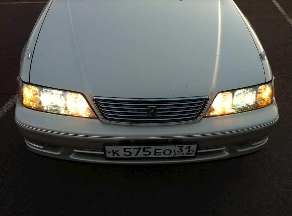

Всем привет! Как и обещал пост об установке рестайлинговой головной оптики.
Поставил глазки еще давно, в начале марта. Ждал когда во мне проснется хороший рассказчик и появится время зарисовать схемку. За это время часть фото процесса случайно удалил, там все равно интересного мало. Поэтому только схемы и готовый результат.
Информации как подключить трехсекционки в интернете полно. Но немножко повторюсь.
Конечно подключить можно как угодно, нужна только фантазия и минимальные знания о различии "+" и "-"))))

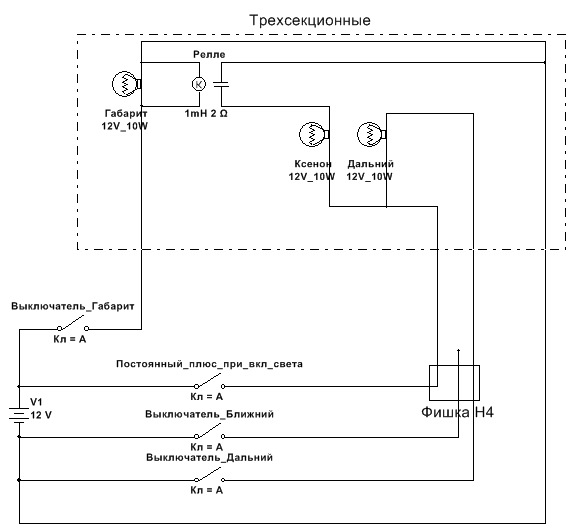

Полностью поддерживаю тех, кто подключается к фишки Н4 без реле, бросая минус ксенона на массу. Именно туда он и подключен в штатной проводке с трехсекционными фарами. Но я всетаки не удержался и добавил парочку релюх в штатную схему трехсекционной проводки.
Для чего? Спросите Вы. Все просто. При воспроизведении штатной схемы, "моргая" дальним загорается и ксенон и дальний. Т.к. я любитель предупреждать об инспекторах ДПС и активно пользуюсь этой функцией не очень хочется моргать ксеноном. Поэтому и сделаны изменения.
И вот встречайте, отдаю на всеобщий суд:
Работает следующим образом: Добавленное реле подает массу на ксенон только когда включены габариты(то есть начала использоваться крутилка подрулевого выключателя).Днем я езжу на ДХО и штатная система освещения полностью выключена. Соответственно при "моргании" массы на ближнем не будет и он не загорится.
Вот как то так. Надеюсь у меня получилось объяснить данную модернизацию.

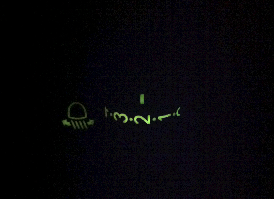

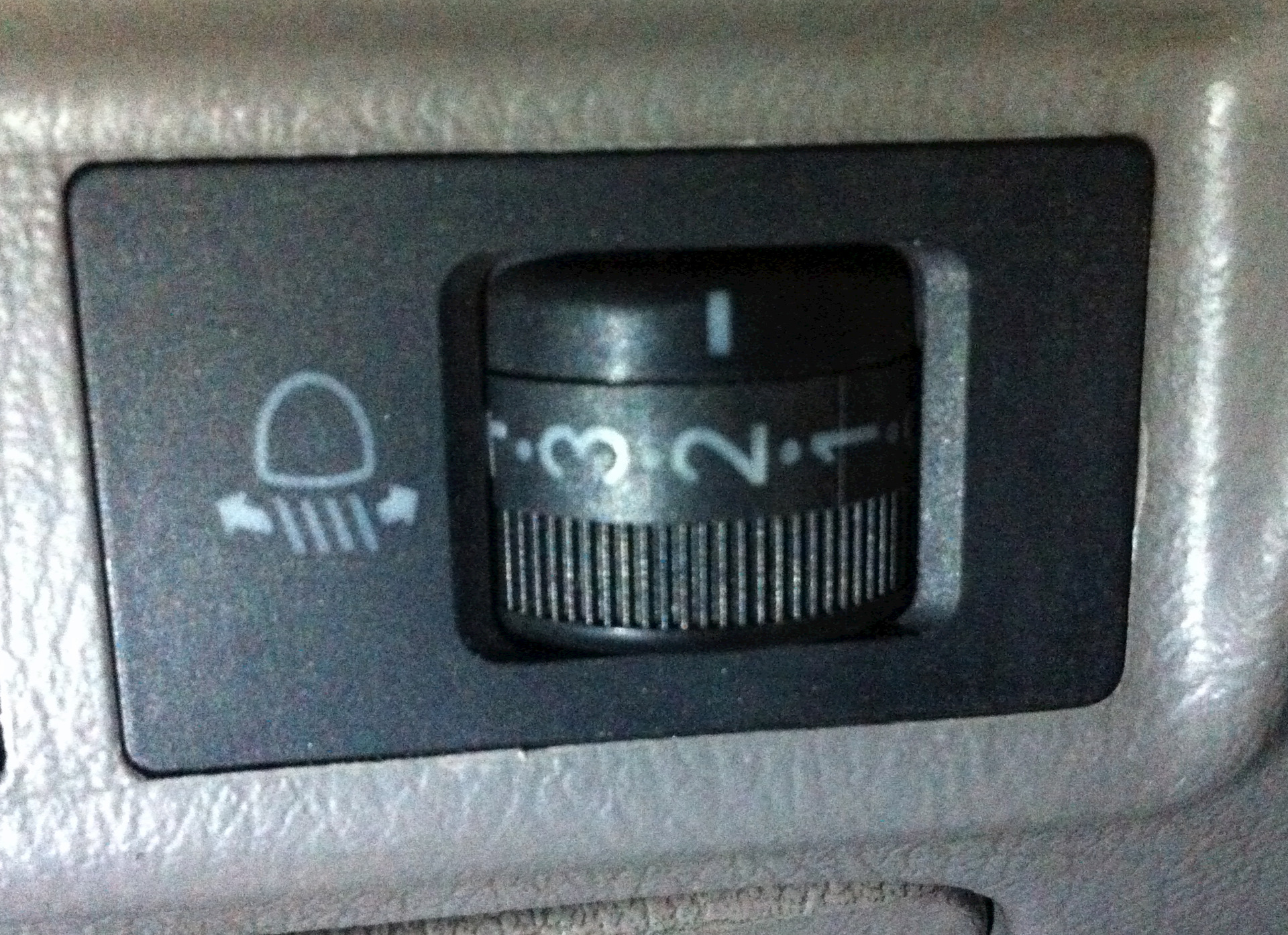

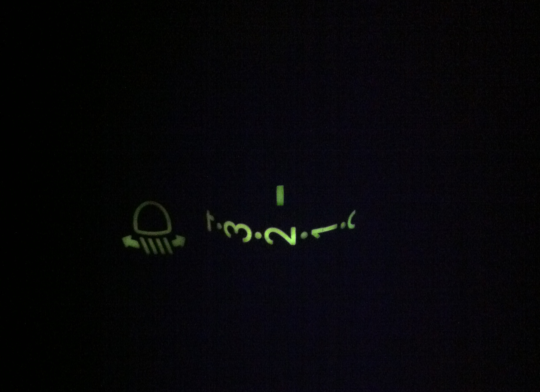

Также был подключен корректор. Здесь все по мурзилке. Ну потчи все))) Добавил еще два провода на подсветку(Контакты 3 и 6). В книге их почему-то нет. Взял с подсветки пылесоса.

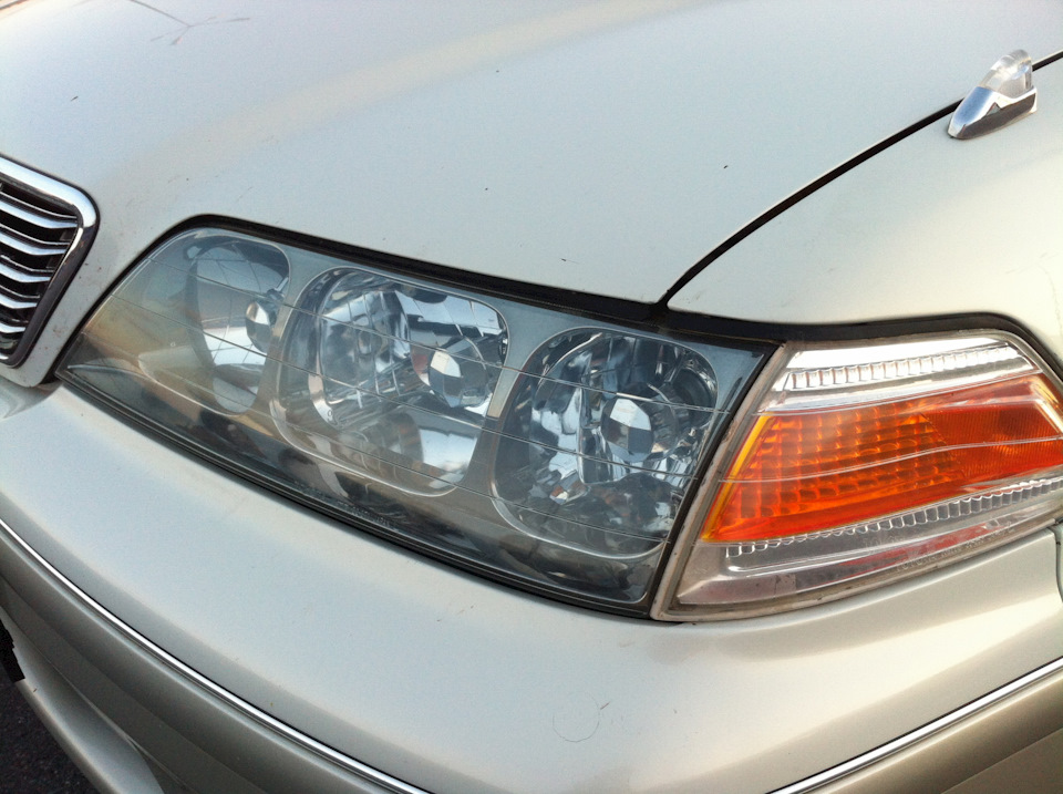

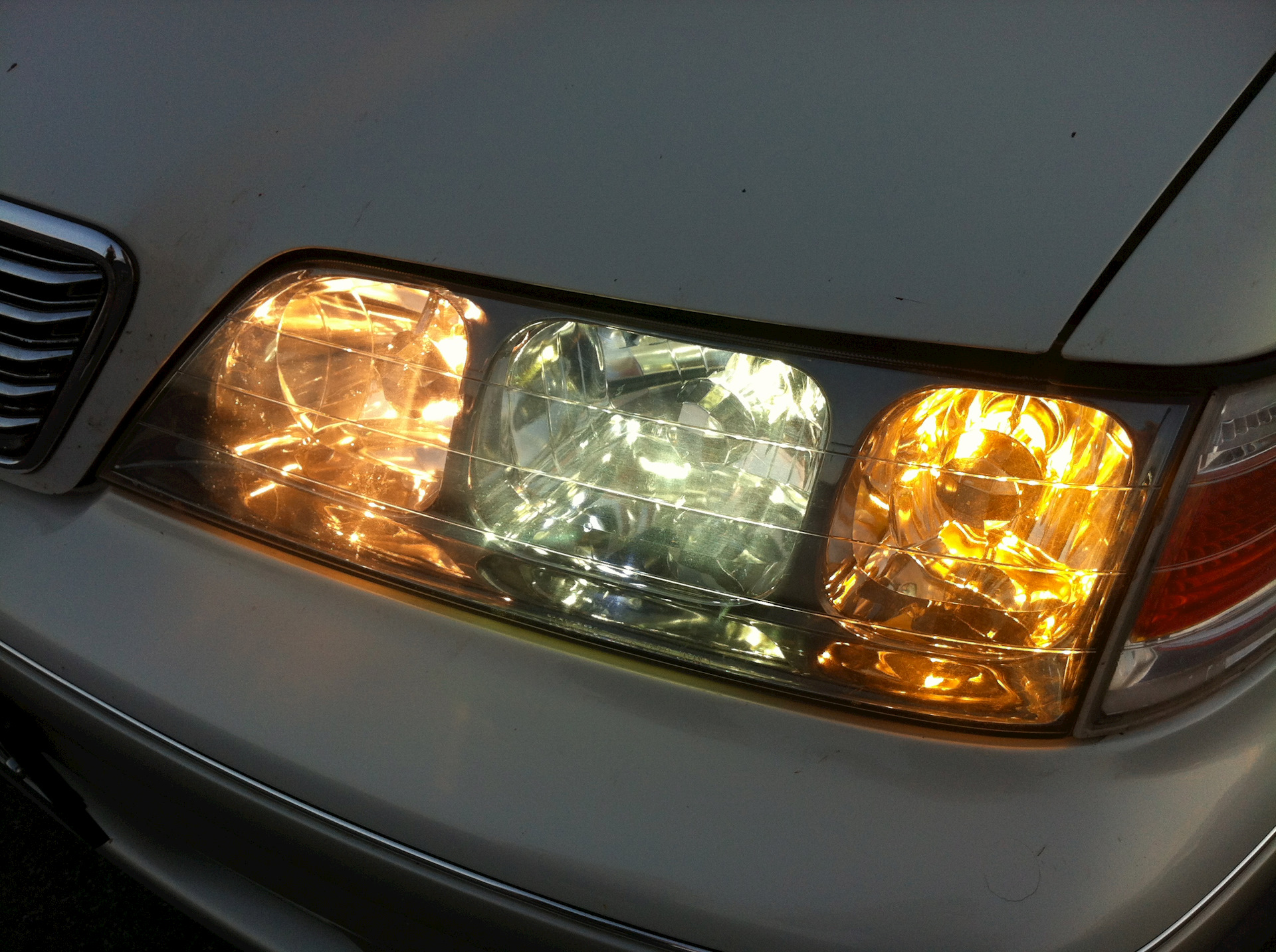

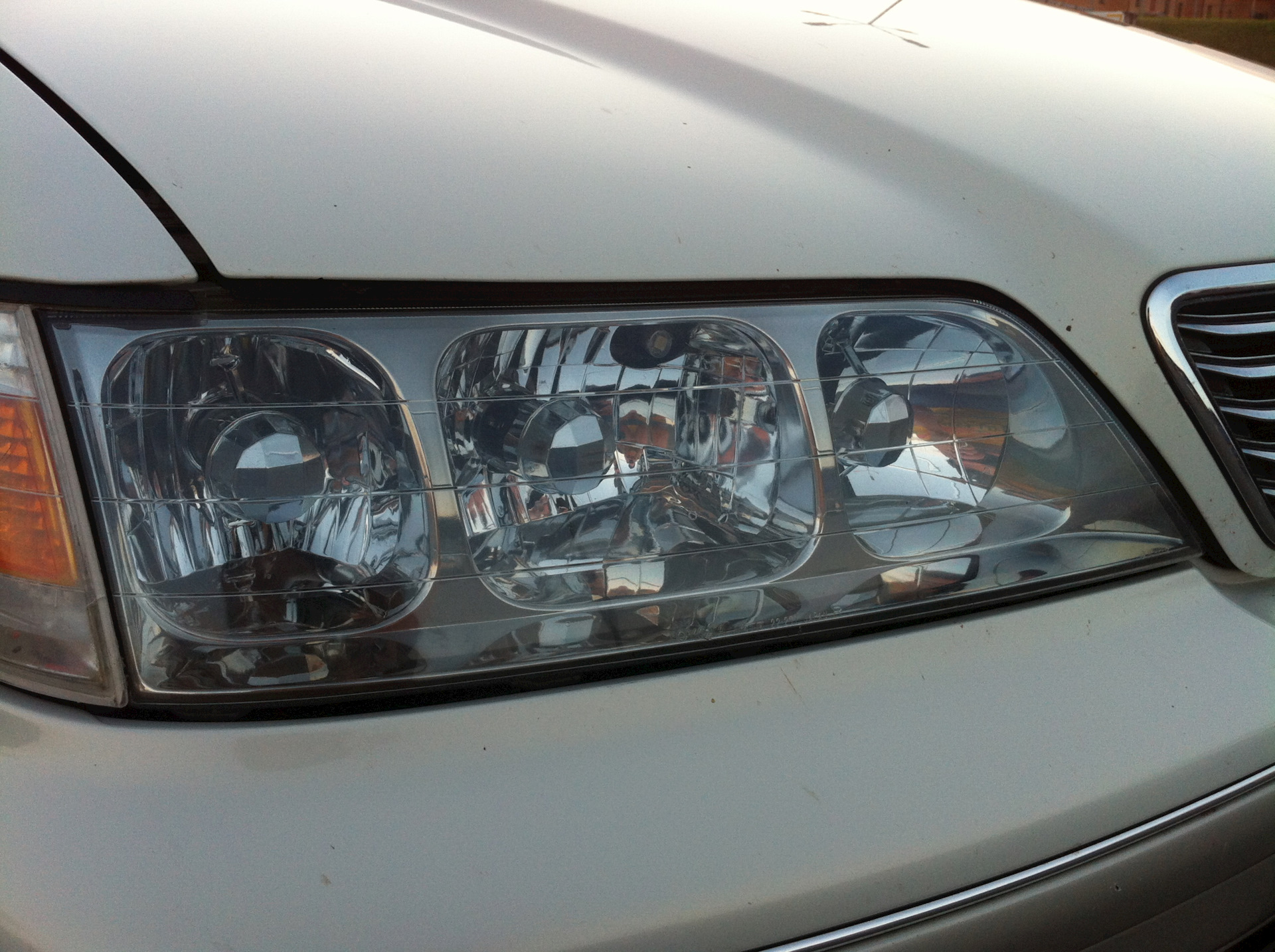

Теперь фото готового результата:

Привет! так можно в итоге без колхозных реле подключать ксенон?
Привет! Да кидаешь просто массу без реле и все.
