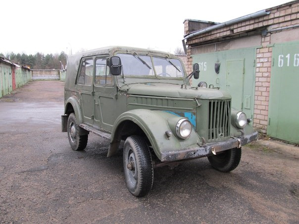

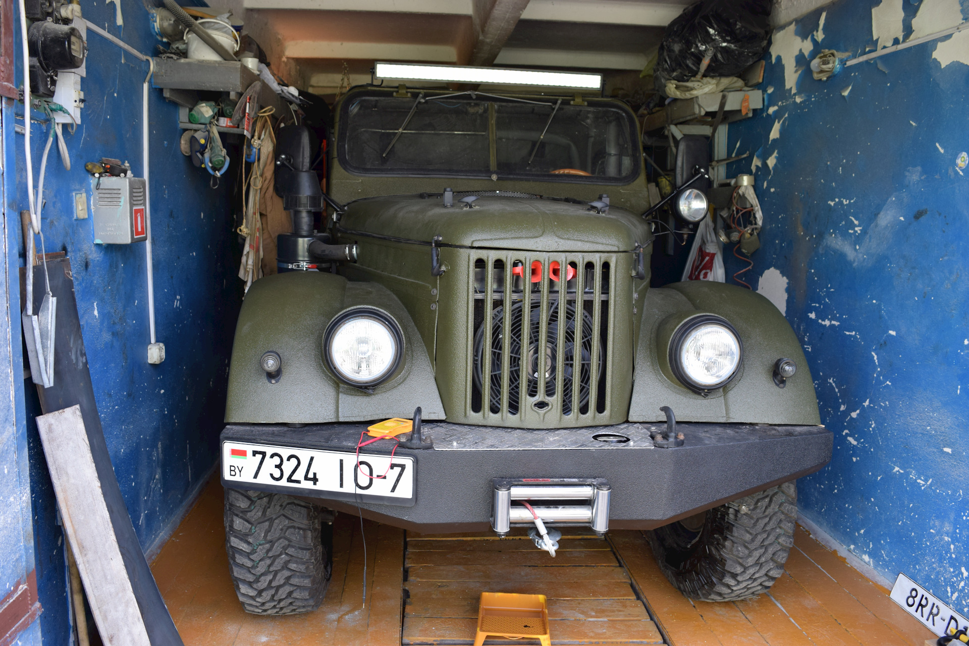

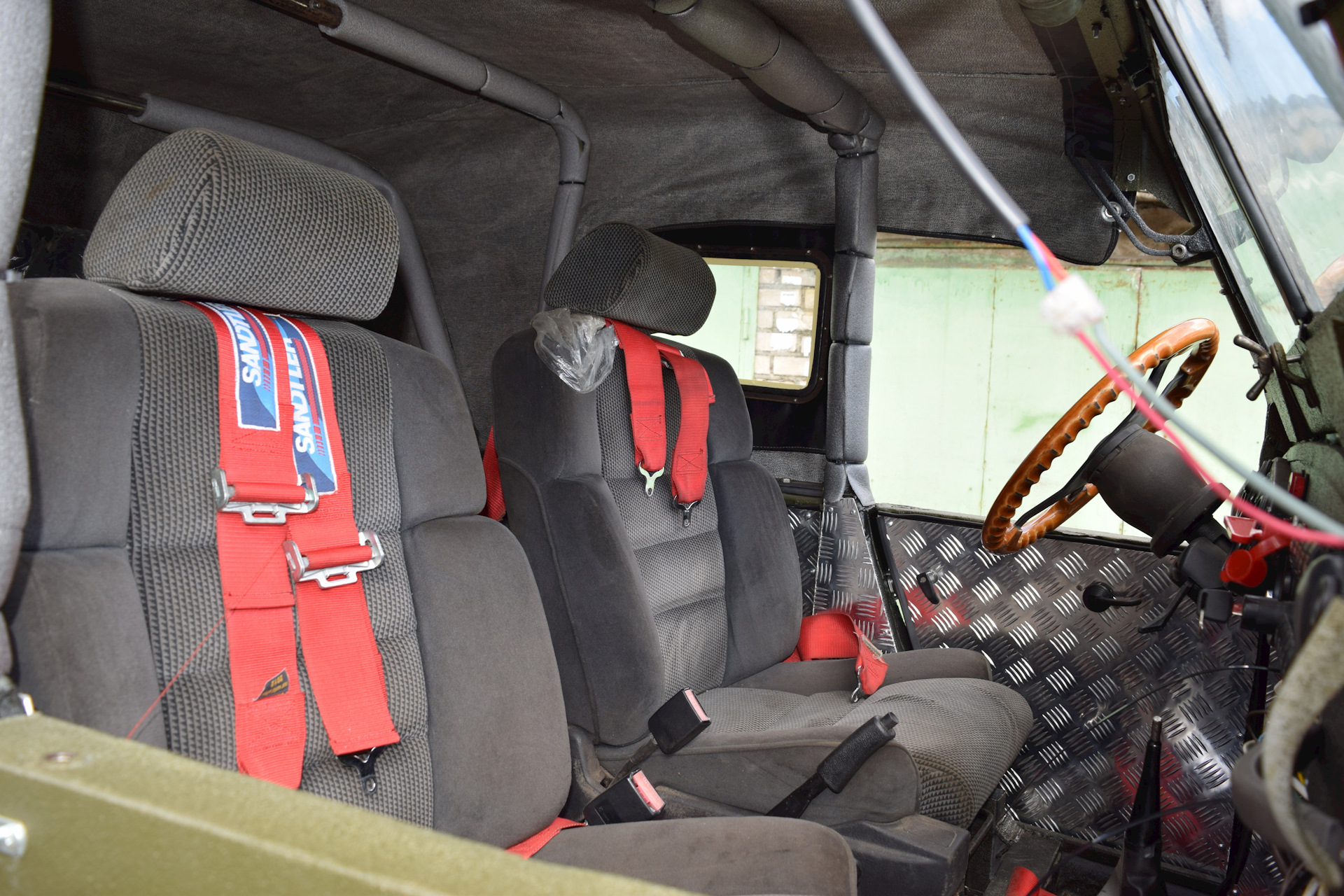

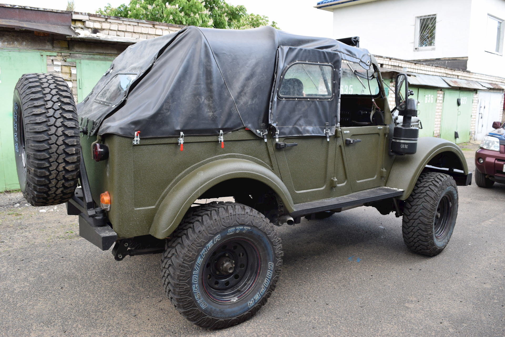

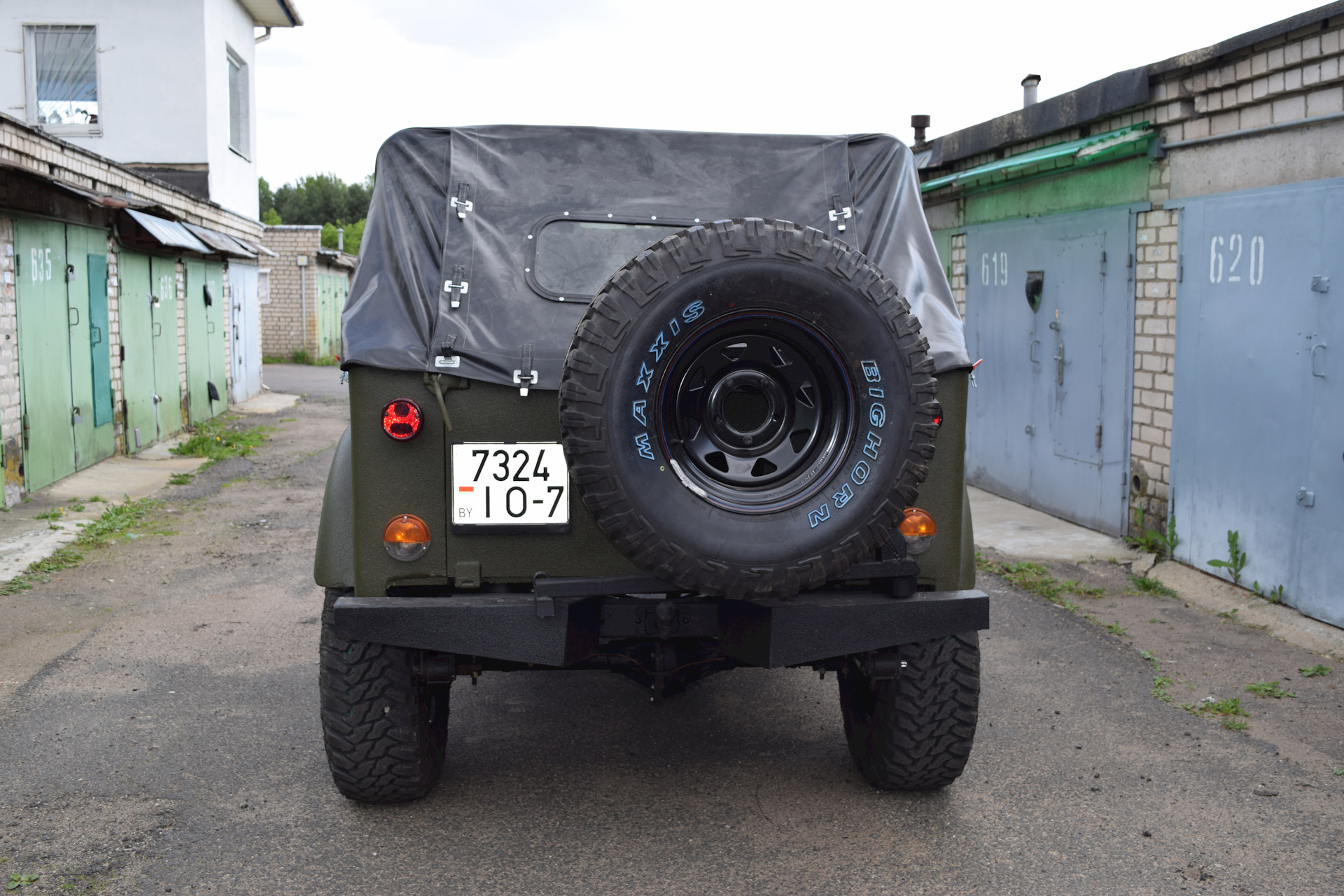

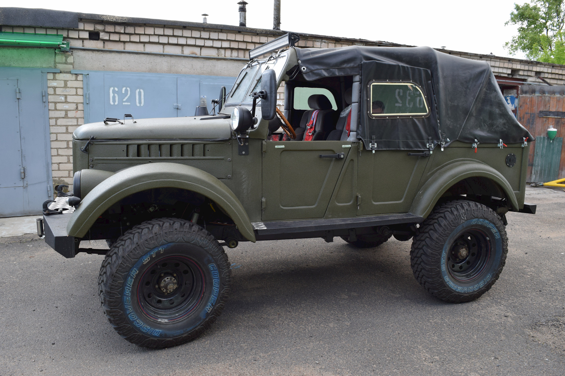

Ура! Мы его доделали! По крайней мере на 99% :) 4-года работы (основная часть за последние 4 месяца) и вот он уже сам проехал через весь город в свой гараж. Эмоций куча в хорошем смысле слова :). Доехали из гаража WCC до нашего практически без проблем ("практически", но Сергей и Игорь обещали в середине недели подъехать и починить по гарантии до ближайших выходных).

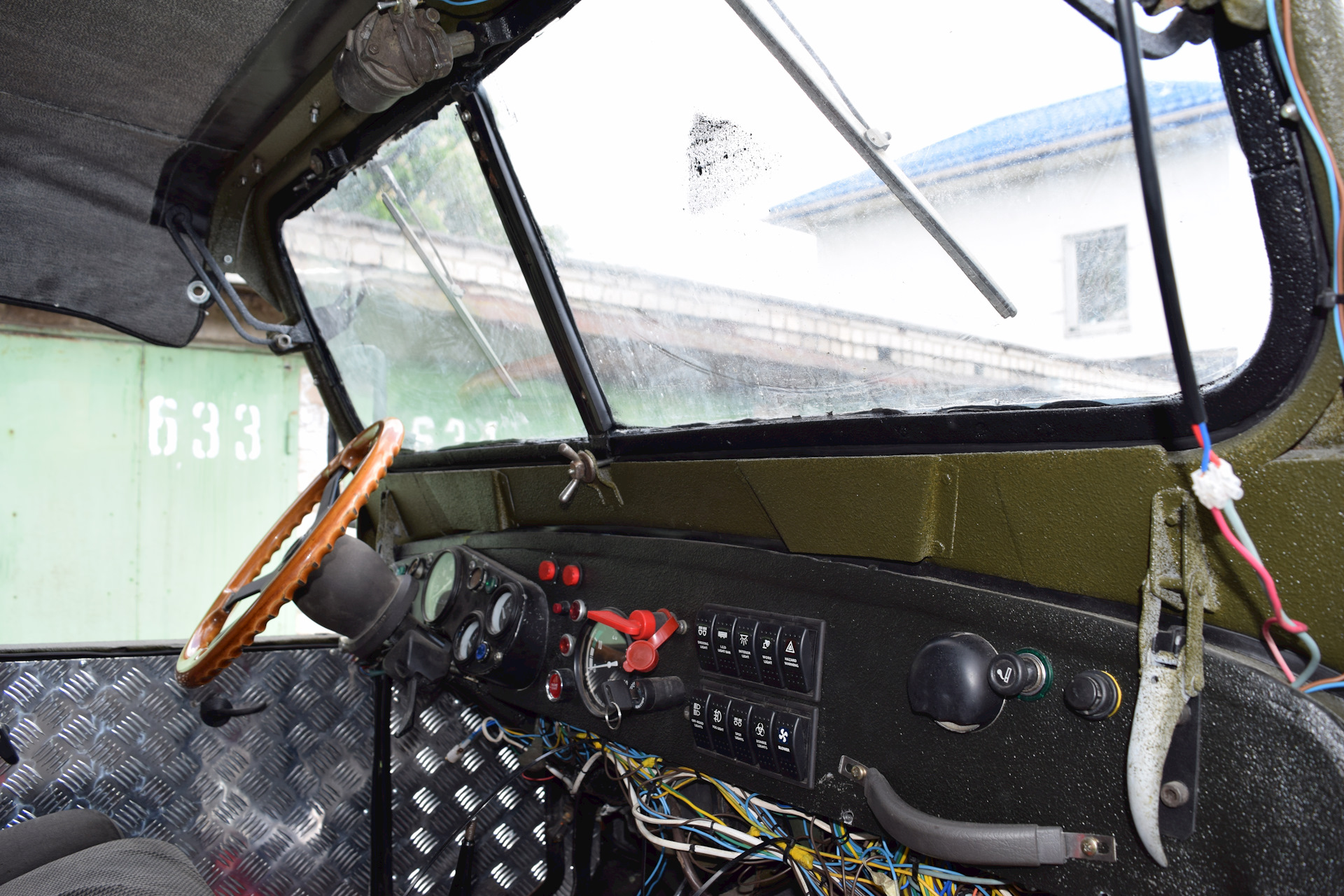

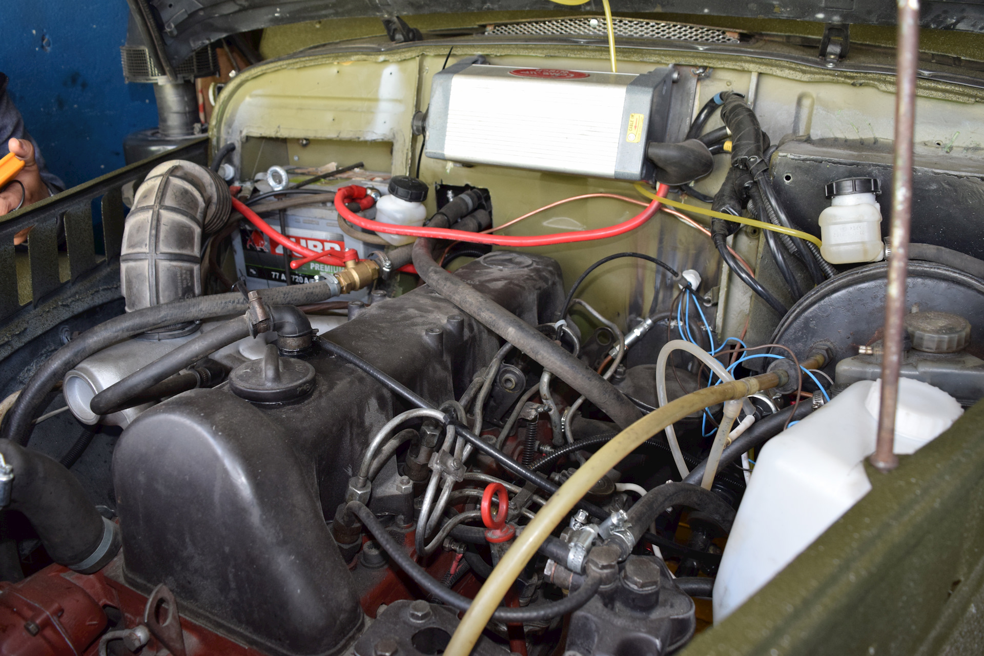

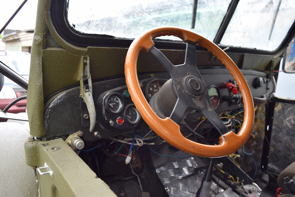

Из доделак — нужно будет ещё починить проводку, которая глючит и работает как хочет, почистить салон и настроить движок. Немного также капает из под набивки и сальника коленвала, но это вопрос долгосрочный — починим попозже.

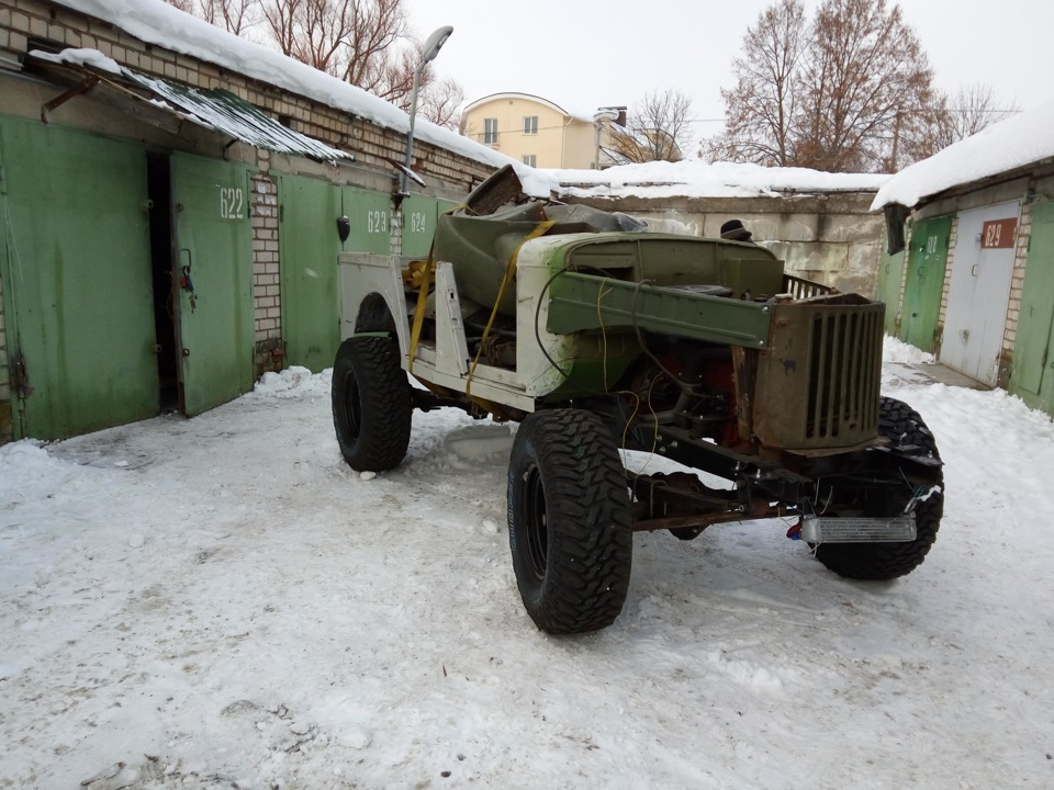

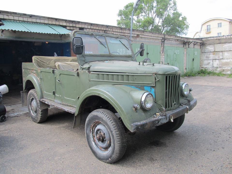

Ну и для сравнения последние фотки — каким он был и какой он сейчас :)

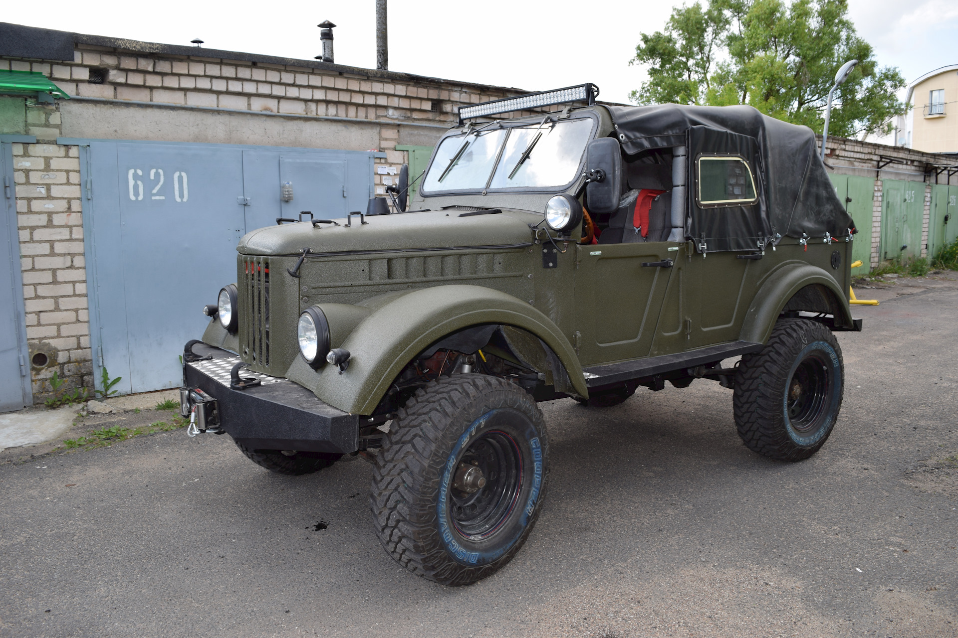

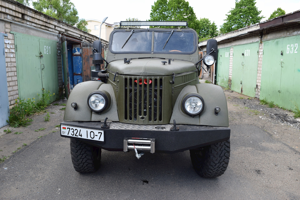

Передние и здание арки расширенные +5см ?
Ага, расширили на 5 см. Но всё равно немного колесо (285x75 r16) выступает — может придётся потом расширители арок резиновые докупить (по ходу дела выясним)
Сами разваривали чтоле?я думал новодел из стеклопластика …
не, просто полоску 5см вварили — вот тут видно: www.drive2.ru/l/9001226/
Круто, выглядит бомбически!

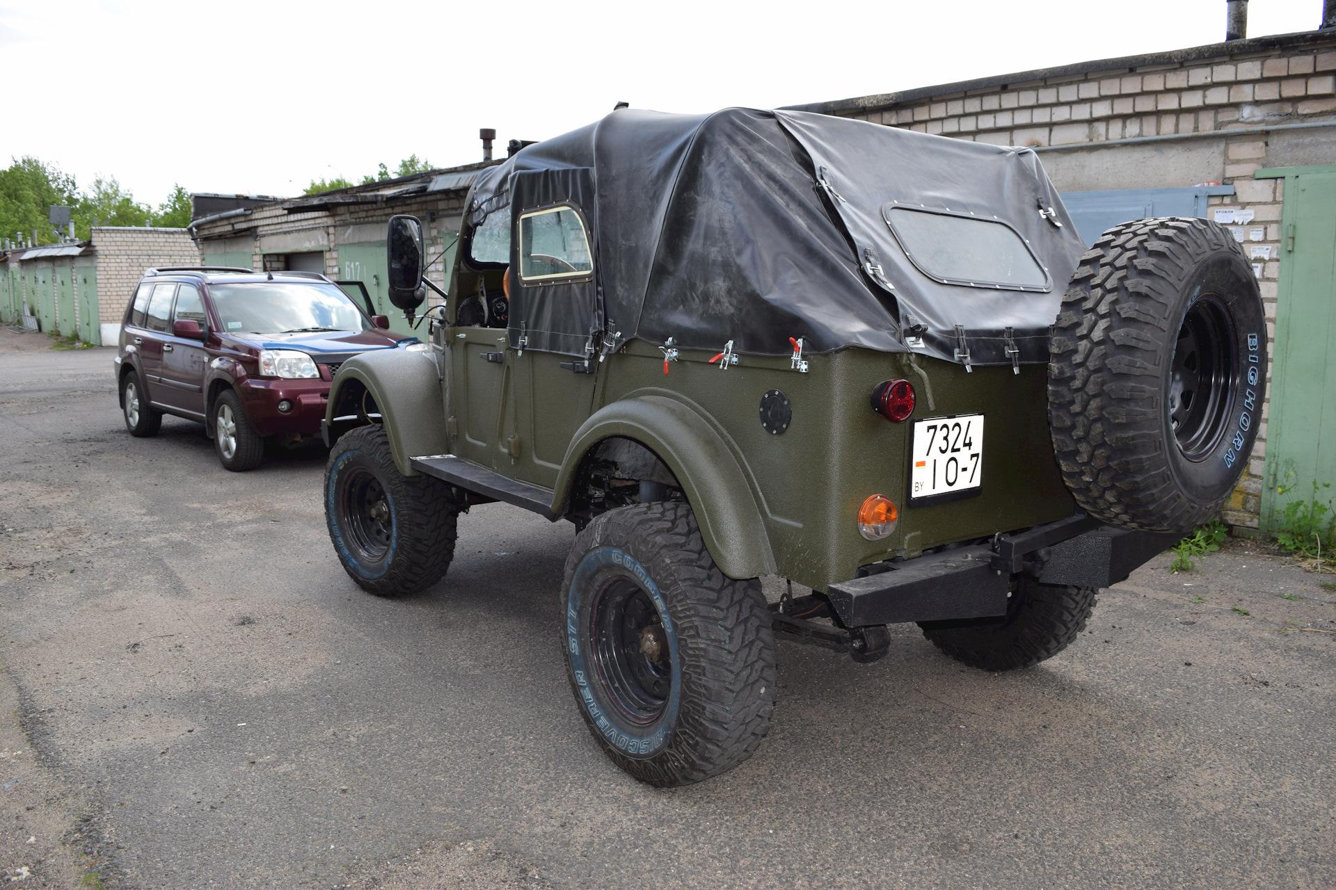

тент надо натягивать или шить по месту
согласен, тент немного огорчил (это из tenti.ru). Стекло заднее врезано было криво на заводе, а надставки вообще отдельная тема — вкривь и вкось. Короче лучше всё же шить по месту. Но ценник поначялу подкупил — 100$ за этот из tenti.ru или 400$ на заказ по месту
sb0bkov113
Поддержу, тент портит всю картину. УАЗовское стело сзади — зло!
А так все сделано прилежно. Видно, силы и терпение вложены.
Стекла на надставках сам врезал?
стёкла б.у. — заказывал на форуме. Тент потом или ушьём или новый сделаем когда этот в лесах добъём :)
Ясно. Показалось, что они низковато врезаны.

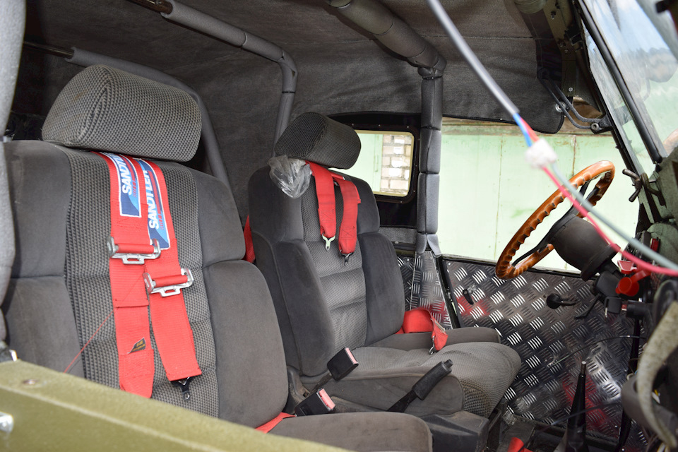

Есть где посмотреть, как ручки на двери установлены внутренние и наружние.
я потом сфотографирую, когда салон почищу :)
