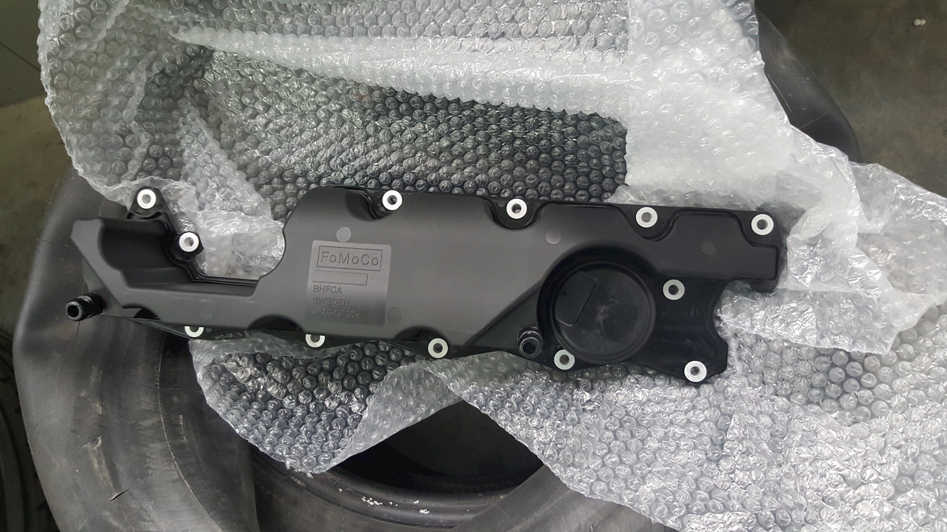

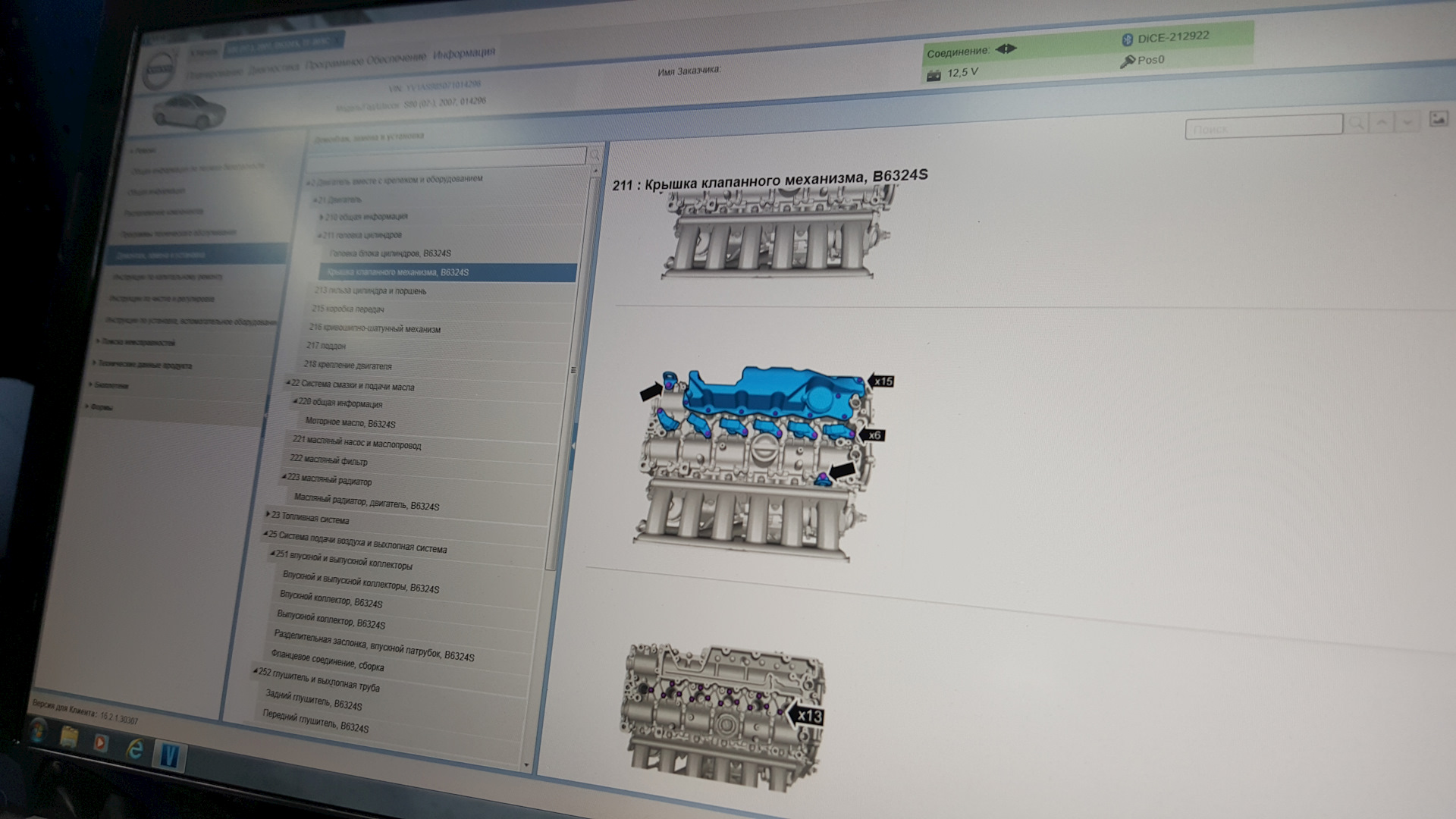

Мы на финишной прямой по доведению до идеала. А именно замены всего, что положено. И сегодня это страшная дикая вундервафля, защищающая бобров от рака лёгких.
Помните, я в прошлый раз менял прокладку вакуумного насоса? Это последствия плохой работы нашей вундерфали. Излишней давление картерных газов. Это если есть хорошо. Ибо двигатель работает хреново, не в тех режимах, на которые рассчитан. А рассчитывали их люди инженеры, а не ошибка природы и эволюции, которые разрабатывают некоторые авто.

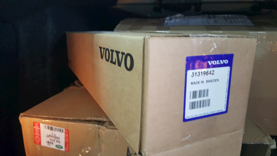

Было заказано — сама вундервафля

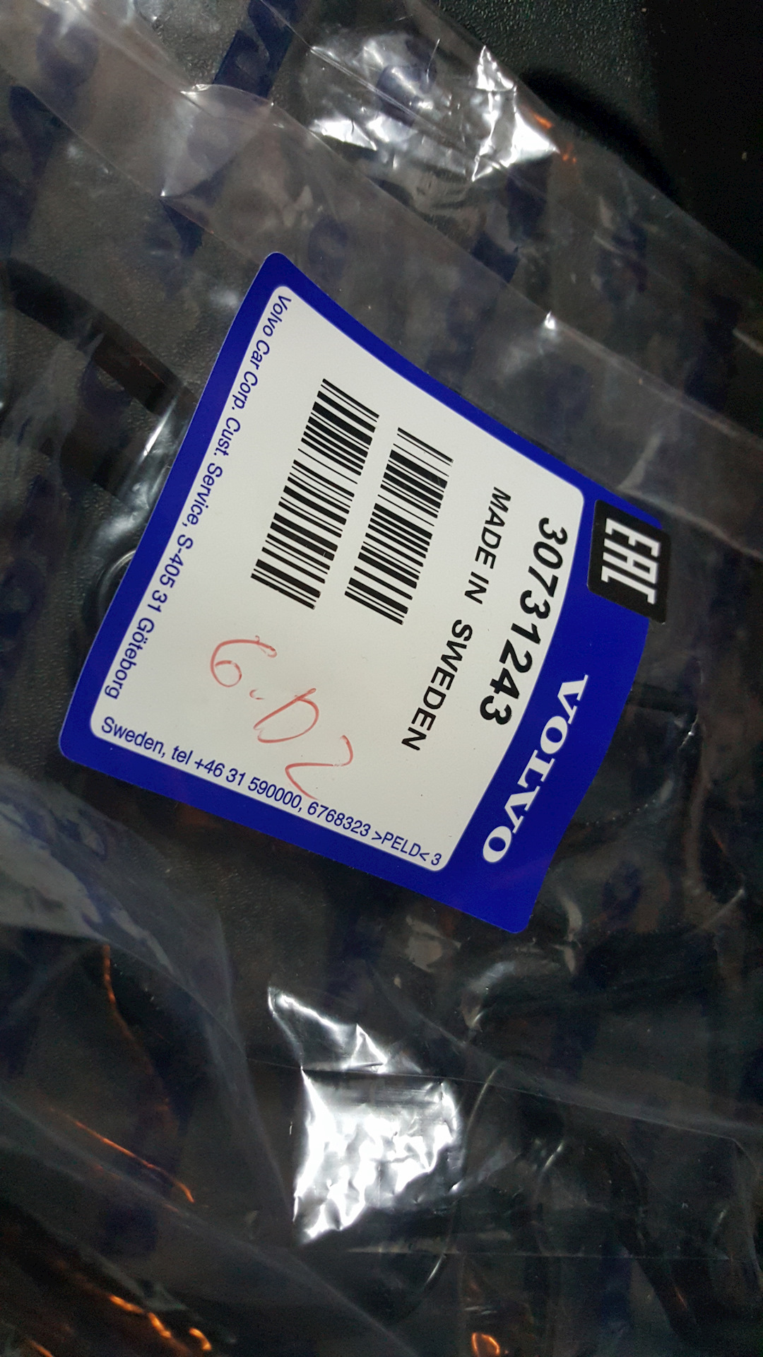

И прокладка. Которая оказалась лишней, ибо с маслоотсосником шла в комплекте.чего в каталоге не было указано.
Цена вундервафли — 9000р
Цена прокладки — 1300р

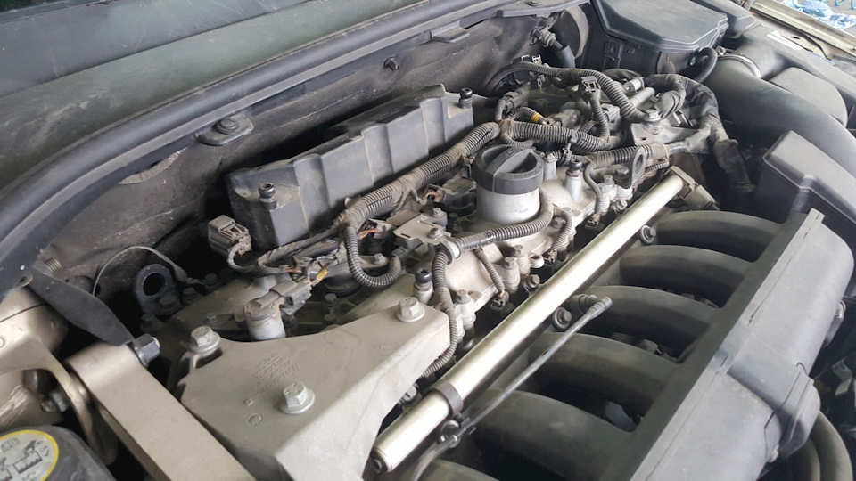

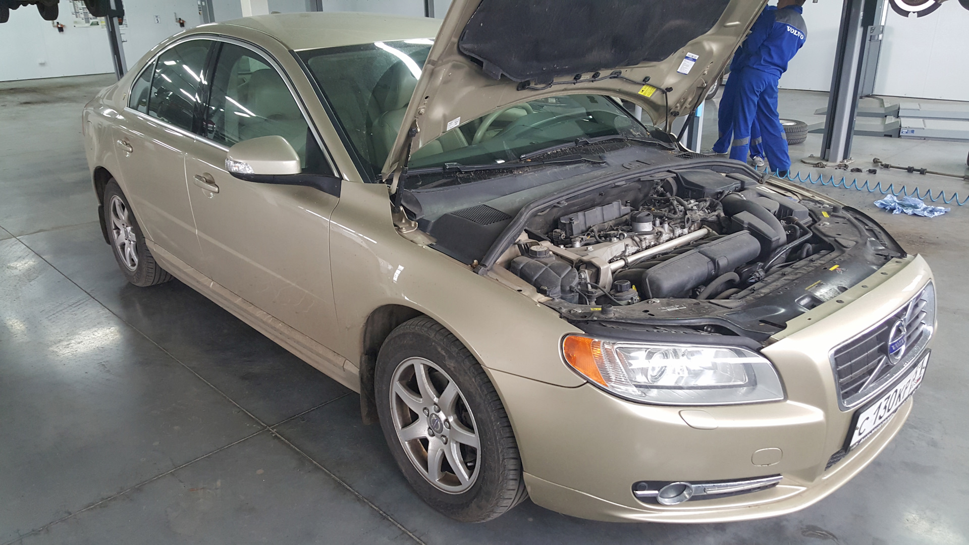

За заменой обратился к местному дилеру вольво Volvo car saratov.
Меняется все быстро, просто и задорно. Цена замены 400р.
Общение с приятными людьми — бесценно. Мне очень нравится персонал в этой конторе.

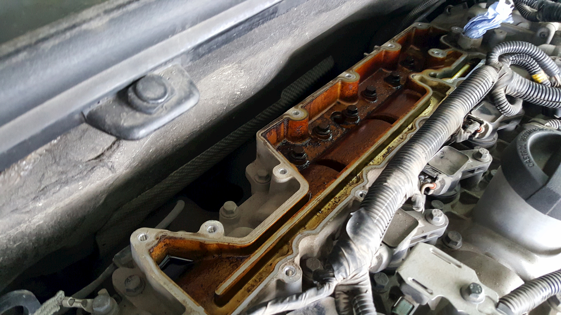

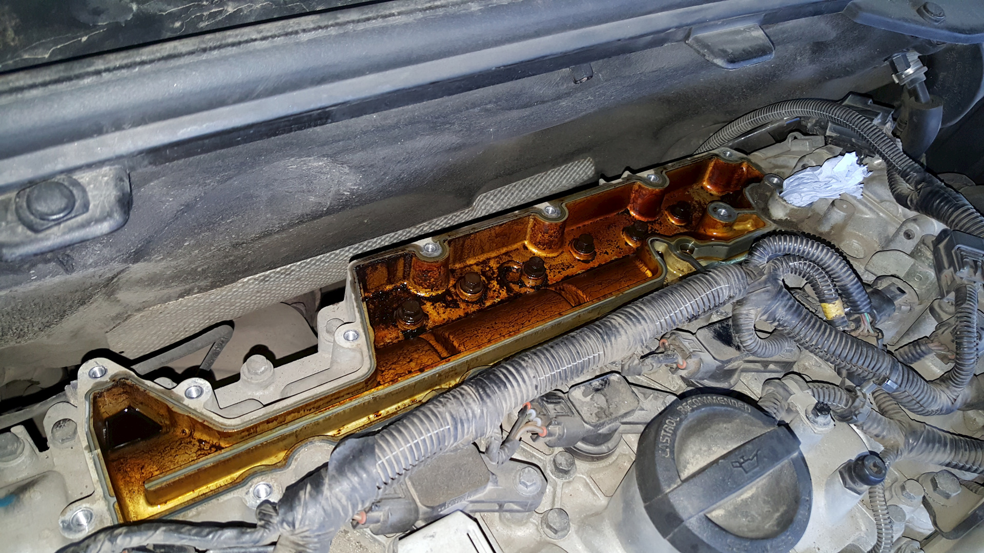

Ну а теперь о сочном и интересном. 120к машина проехала на кастроле (кастрол Г…о) и 7 тысяч на мобиле.
Виден нагар. Не для кого не секрет — кастрол угарает. Но есть и положительный момент. Походу мобил начал отмывать эту гадость. Будем следить за динамикой. Сейчас заменим масло опять на мобил есп. И при следующей замене через 7000к вскроем и посмотрим… Моет или нет. Тем более прокладка есть, если что.

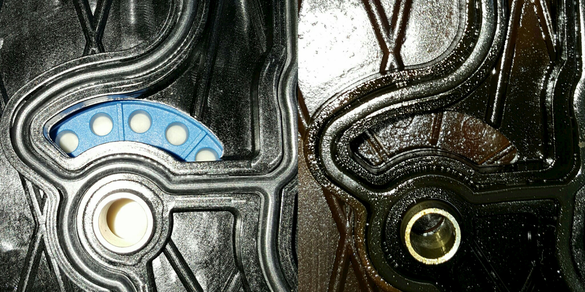

Ну и для сравнения. Клапан новый и старый. Сравните… Кастрол форевер…
Не удивительно, что избыточное давление было в моторе.
Вот такие дела. Почти все поменялось. Осталась муфта генератора (по рекомендации производителя замена 160ткм.) И масло…
Ну а стойка стаба… она не стучит. Но в багажнике лежат две новых. Поменять не долго…
Спасибо за внимание. Не заливайте кастрол, любите свои авто.

А с корпусом маслоотделителя же в комплекте идет эта прокладка
Я написал. Что зря заказал. Однако сказали, что не идет

если сопливит вакумный насос, то просто поменять прокладку не поможет?
нужно менять систему карторных газов?
или ее можно почистить не покупая новую?
пробег 93
последние три замены масла мотюль
Течёт он из-за избыточного давления. А это вина вундервафли. Промыть может и можно. но не факт, что поможет. Я не стал эксперементировать.
а по нормальному как эта штука называется?
Система рециркуляции картерных газов.
