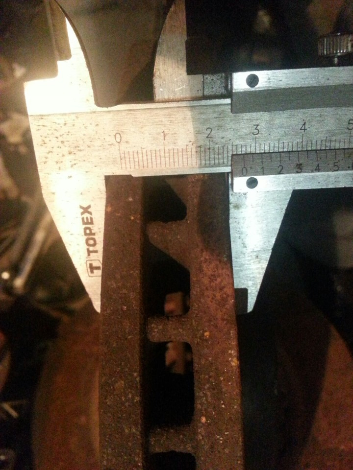

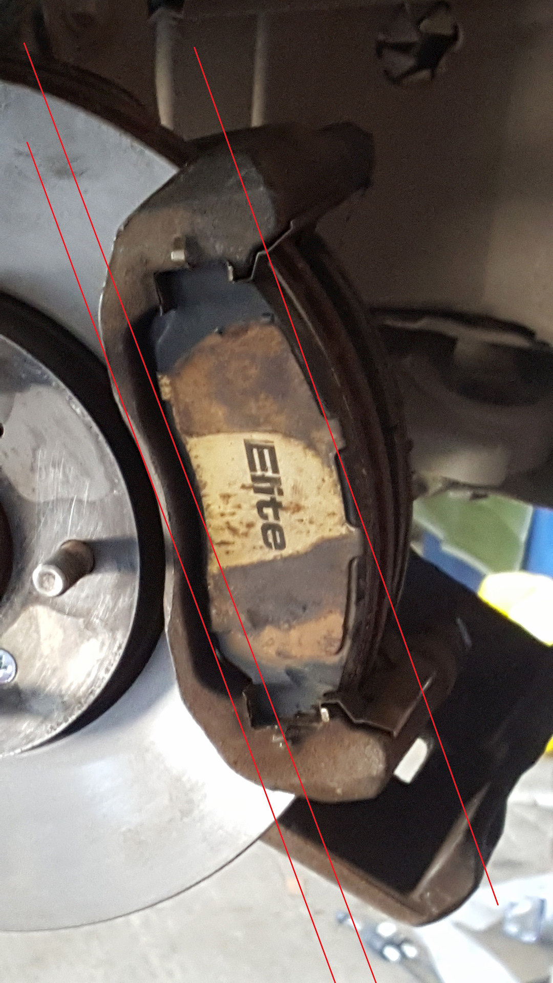

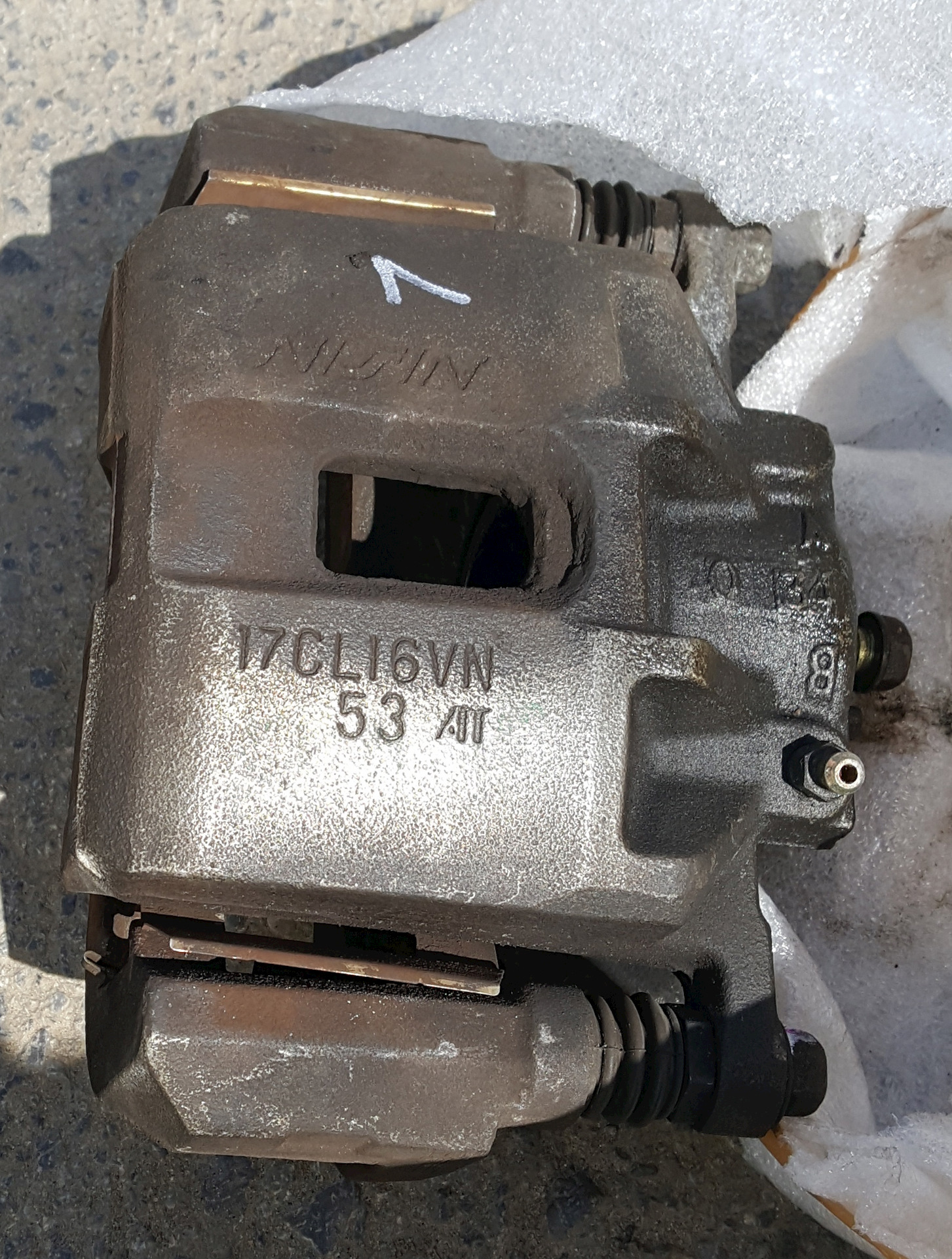

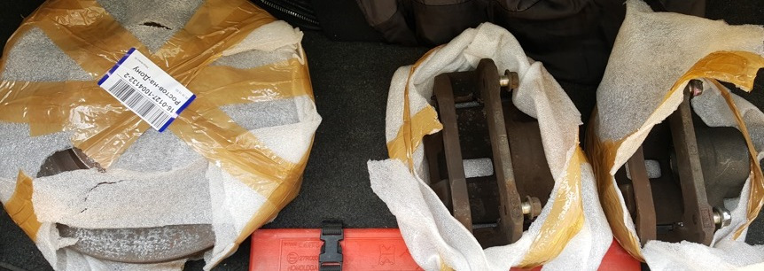

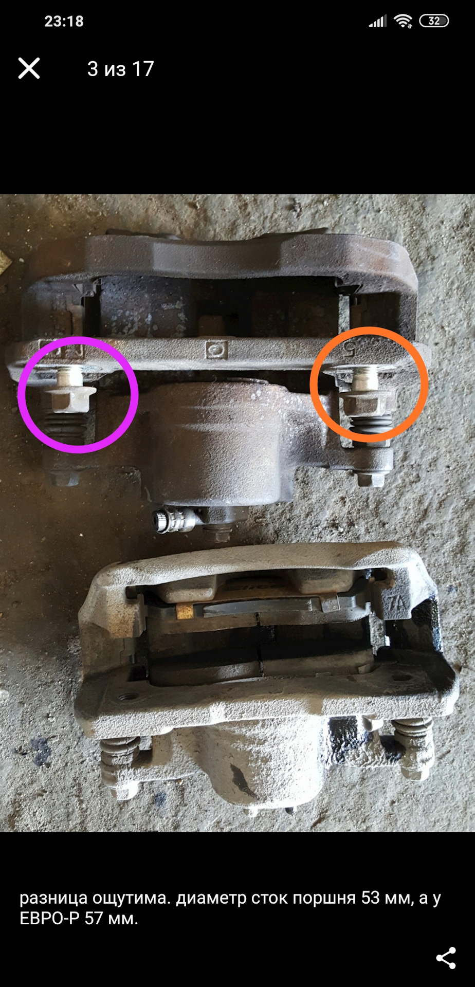

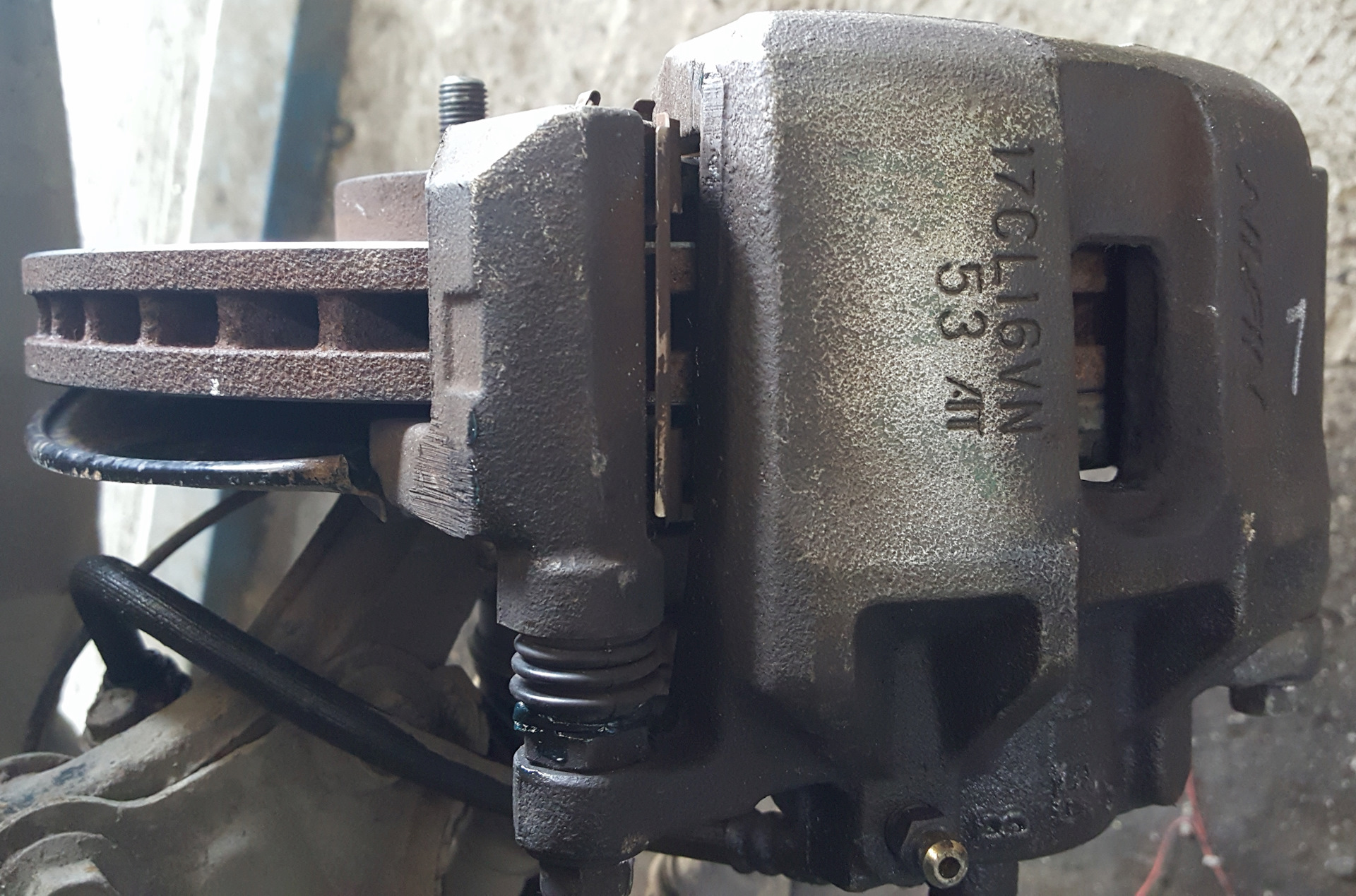

30 апреля мой стоковый левый суппорт "заквакал" (оказалось закисла верхняя направляющая). Не доразобравшись в сути проблемы заказал у ЭТОГО добропорядочного человека свап комплект тормозов от аккорда Евро-Р /Однопоршневой суппорт имеет маркировку 17CL16VN (Nissin), дает возможность установки 300 тормозной диск 28 толщины на наш CL9. Каталожные номера суппортов 45018-SEA-G00 (правый), 45019-SEA-G00 (левый), ремкомплект 01463-S87-A00, тормозной диск 45251-SEA-J01, тормозные колодки 45022-SEA-J01(оригинал), NPO124W-SA (аналог) производитель Nissin, те же самые колодки, что и в оригинале, но в два раза дешевле/ инфа отсюда (2 передних суппорта + 2 тормозных диска) — 6000 руб. Предоплата 100% меня не особо смутила — как-никак я у него не первый клиент.
В среду он выслал — в пятницу пришло. Весь комплект заботливо упакован ( СПАСИБО Санёк).

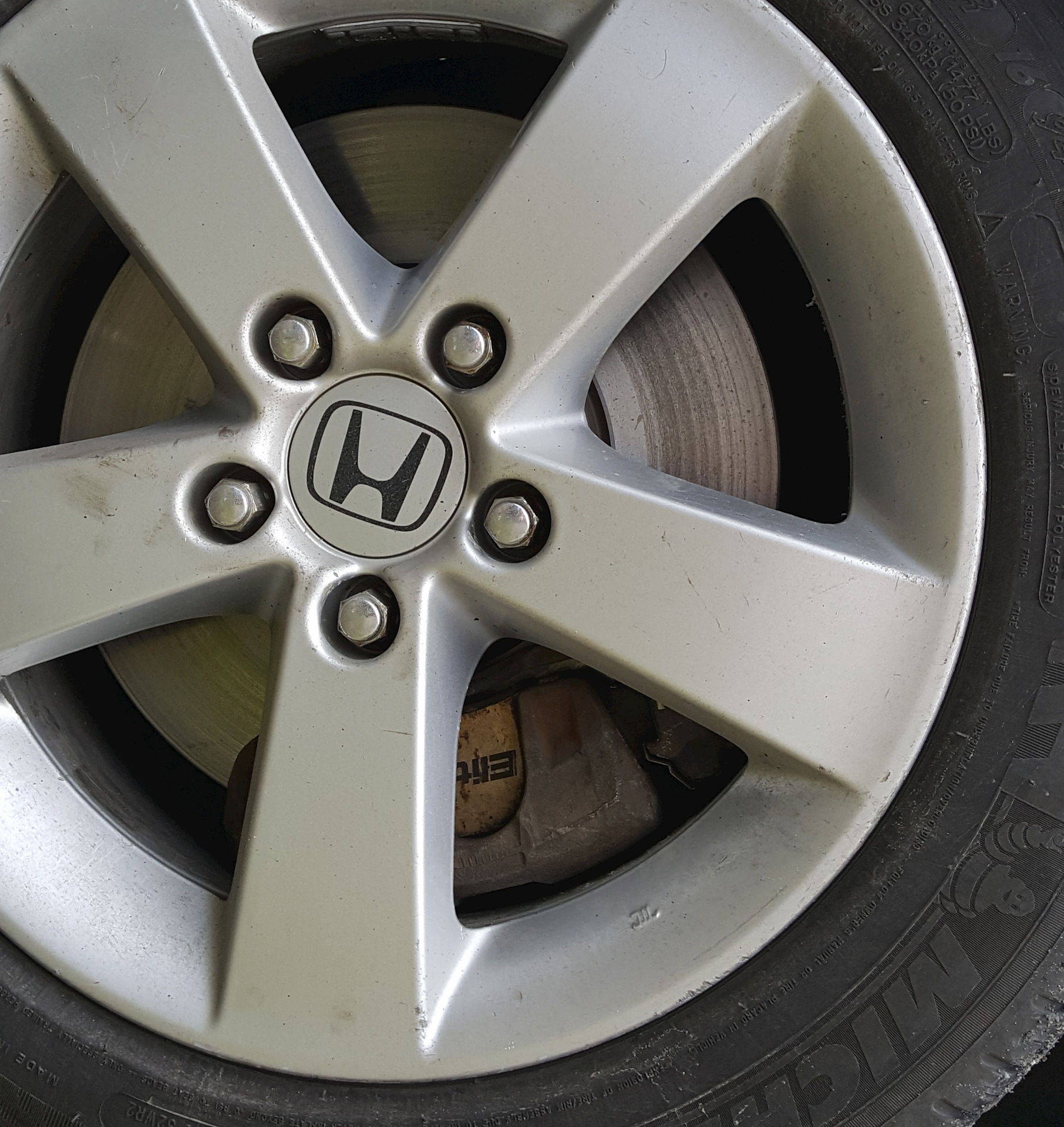

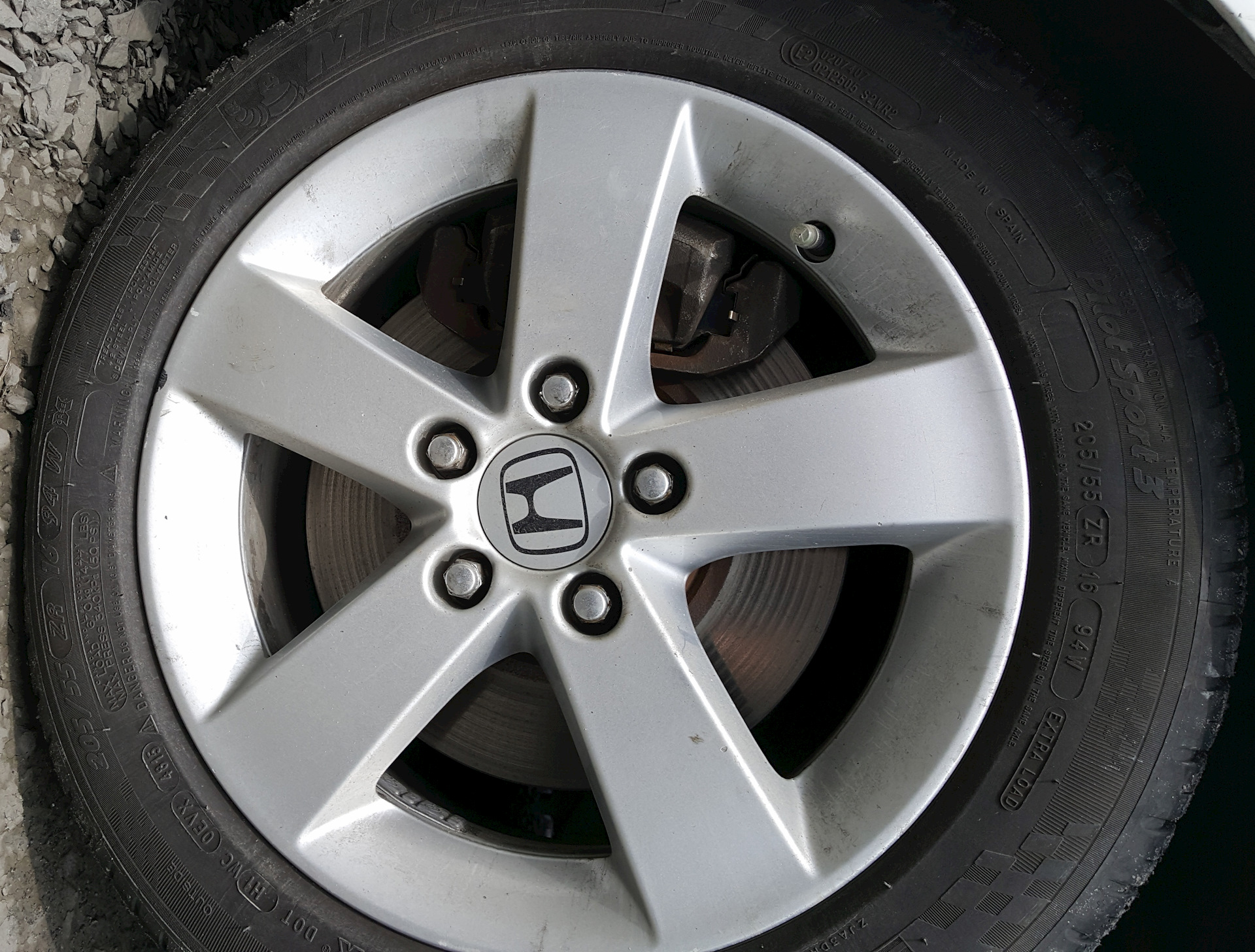

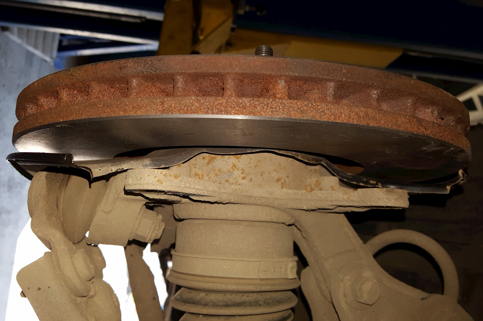

Спасибо за статью, поставил себе на своего цивика, теперь тормоза больше не напрягают). Есть вопрос по поводу колёс, на зиму ставлю штампы, встанут ли они если докупить проставки или нужно будет искать литьё?
груза срезал?диски 16?
Когда у меня были штампы, то нужно было ставить проставки, по размеру они были либо маленькие, либо очень большие, и тут я вспомнил что у меня есть старые тормозные диски, отдал токарю и вырезали среднюю часть от диска, и они по размерам встали идеально, грузики не цепляли.
Зиму отъездил, продал штампы, купил б/у оригинальные 16-е диски. Они встают уже без проставок, но самые маленькие грузики немножко чиркают об суппорт. В общем не знал что делать, и в голову пришла идея, приклеить каждый грузик поперёк, что дало большое расстояние от суппорта.
Только спереди достаточно поменять?
Вполне достаточно только спереди

Эти болты были уже вместе с суппортами? Или уже снял со стоковых?
Подскажи а суппорт прикрутил на штатные места или пришлось дорабатывать.
На штатные места идеально встает. Ничего не пилили. Только подогнул кожух-грязевик чуть

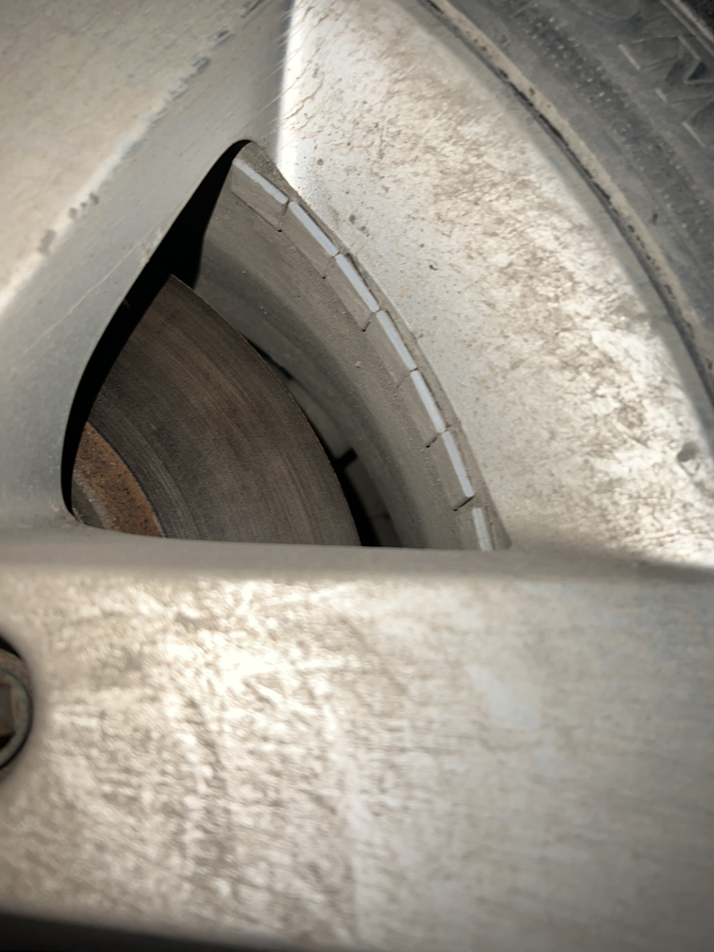

Грузы на колёсах не срезало?
Нет. У меня грузики высотой милиметра 3. Да и высоких я уже давненько на нормальных шиномонтажках не видел.
ты не поверишь просто… я себе тоже поставил но такие но все равно частично срезает, … пришлось ближе к звезде ставить
поставил.тоже срезало
Прикол. 16 диски не цепляет? )
Литьё — нет. Штампы — да.

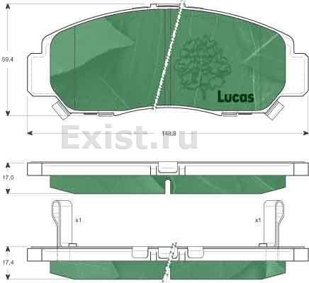

Подскажи, есть аналог ремкомплекта для суппорта? Пыльник поршня нужен
А то 01463-S87-A00 оч дорого стоит
ZZVF 01463S87A00 попробуй это. Тайваньцы хорошие вещи делают.
Диски G-Brake GR 20756
RN1413 :: NIBK :: ТОРМОЗНОЙ ДИСК
zip41.ru/product/honda-ac…a00-artikul-hr-74-156394/
Advics Артикул: HR-74
advics-russia.ru/cat/?part=SN431P&t=pdk
#Advics Ширина, мм Высота, мм Толщина, мм
SN431P 148,7 58,2 17

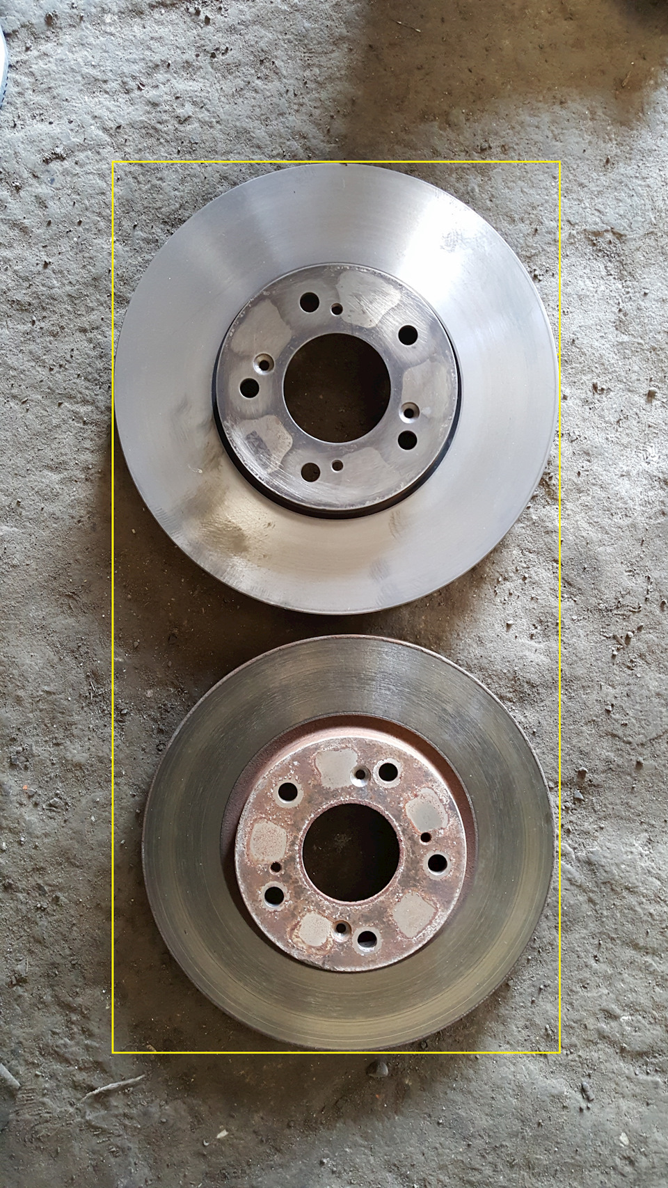

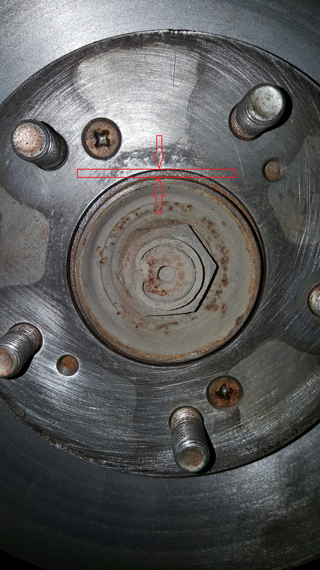

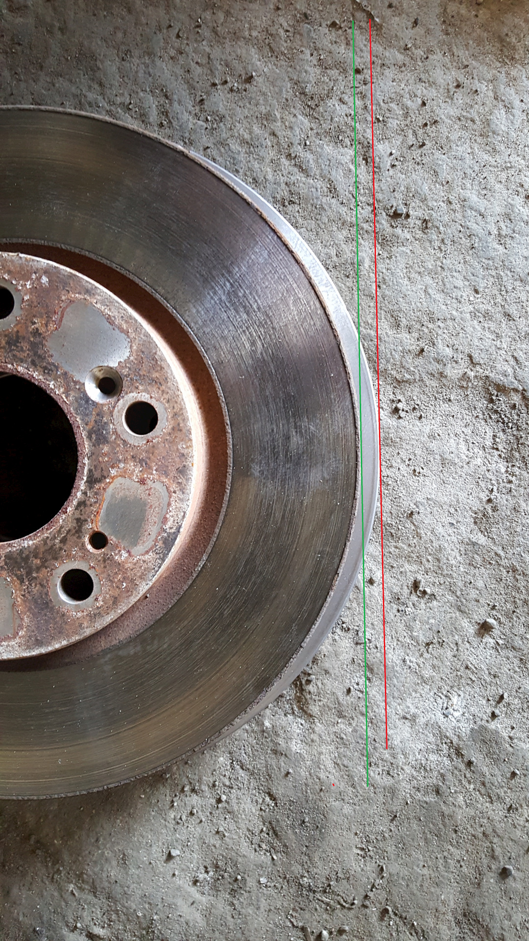

и вот смотрю я на всё это и, аж слюна бежит… )))) ток я несного не понял… установленный диск тож от аккордеона? если да, то почему зазор? a.d-cd.net/d37c556s-960.jpg
вроде как у евро и у нас 64
Без понятия почему такой зазор. Но шпильки все на месте. Я ещё проставки поставил +5мм. Но на самих дисках центровочные кольца есть.www.drive2.ru/l/456054609408950926/

Это суппорта и диски от "одиссея", на него ставили диски с ЦО 70мм, я такие же купил, но диск должен плотно сидеть, тут кто-то писал что шпильки срезает.
Т.к. у меня тоже от одиссея, я заказал просто проставку для диска обычную пластиковую 50р. шт. 70.1 — 64.1 вставлю ее.
Пластиковая поставка для ЦО продаётся в магазине шины/диски, так как часто при покупке литья не совпадает ЦО, есть и металлические, только дороже
KanjoNinja
А что она даст? На кручение то всё равно же только шпильки держат… но за мыслю — благодарствую.
ну там же нагрузка распределяется, часть на ступицу ложится, часть на шпильки. я тоже усомнился что срежет, но в ветке аккордов писали что были и не единичные случаи… хз, решил обезопаситься.
