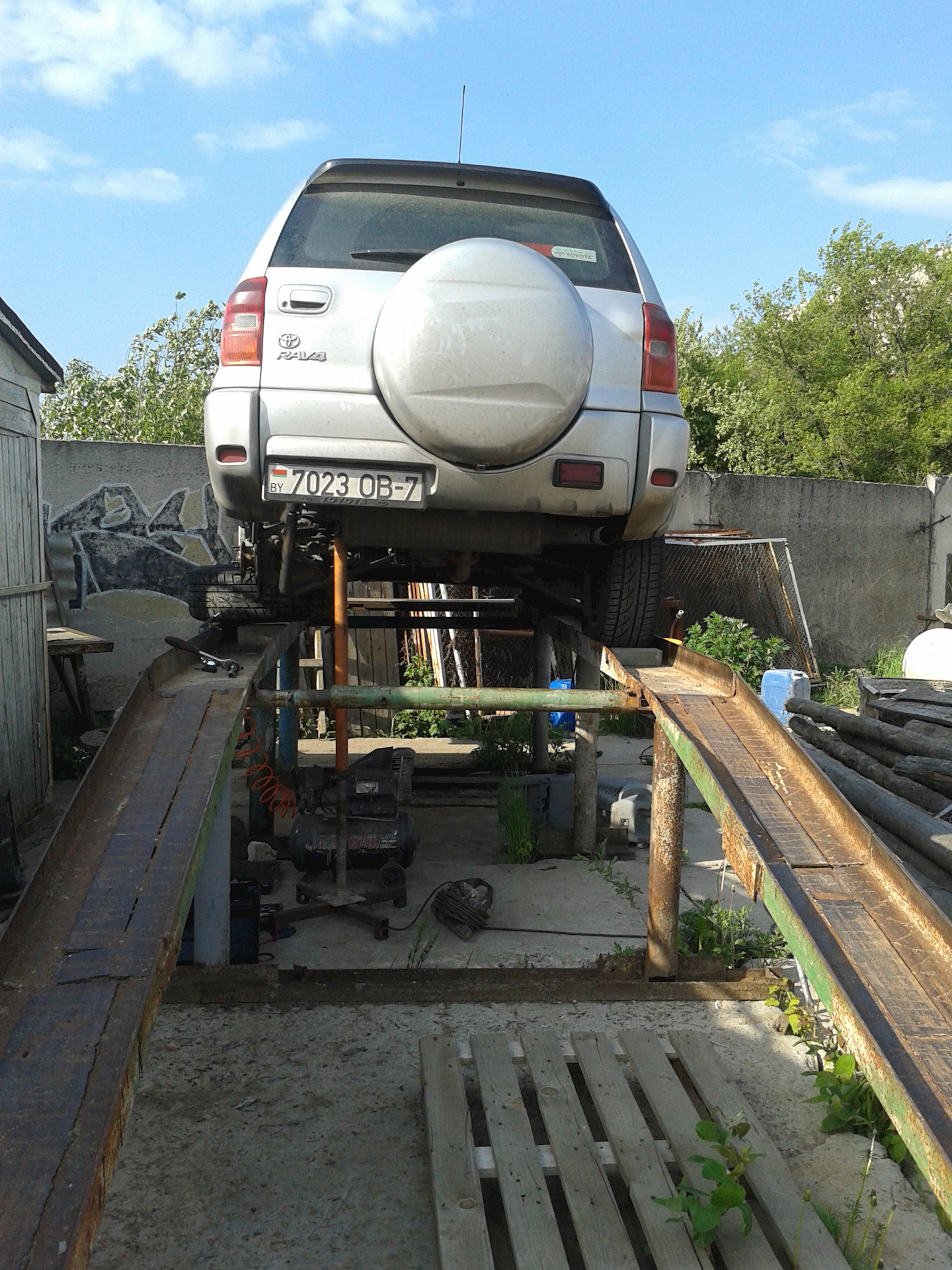

Заметил что на ручнике работает только одна сторона, поддомкратил, так и оказалось. Надо было менять задние колодки, за одно купил и комплект ручника. Хотя там накладки еще минимальные были, можно было подтянуть, но решил поменять и забыть про эту проблему. Трос ручника я и так подтягивал уже.

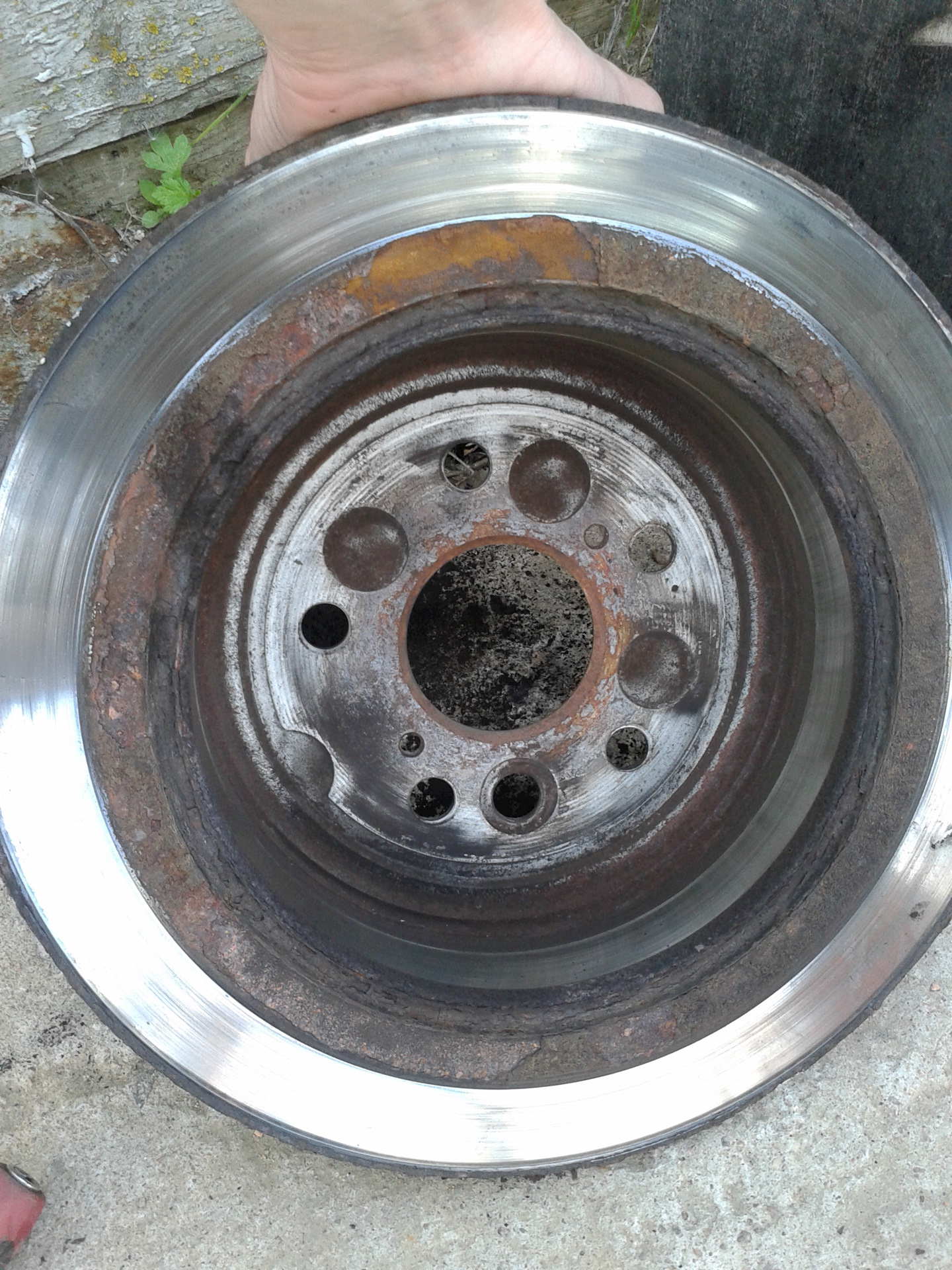

Снимается колесо, снимается суппорт. Чтоб снять диск есть два отверстия с резьбой, для выпрессовки. я же просто по кругу оббил и он отошел.
Далее снимает два фиксатора колодок и верхние пружинки, они легко отваливают, и снимается трос ручника.
В принципе все. Снять тягу, толкатель, не знаю как назвать легко, стопорное кольцо и там шайбочка есть.
Почистил продул компрессором и все собирается в обратном порядке, лучше собирать вдвоем, так как фиксаторы неудобно одевать на крестовину.
Отрегулировал, с эстакады съезжать держится. Потом подгоночки чтоб два колеса одновременно держали и притирочки колодок.
И в другом посте напишу про желтую палку на фоне.
