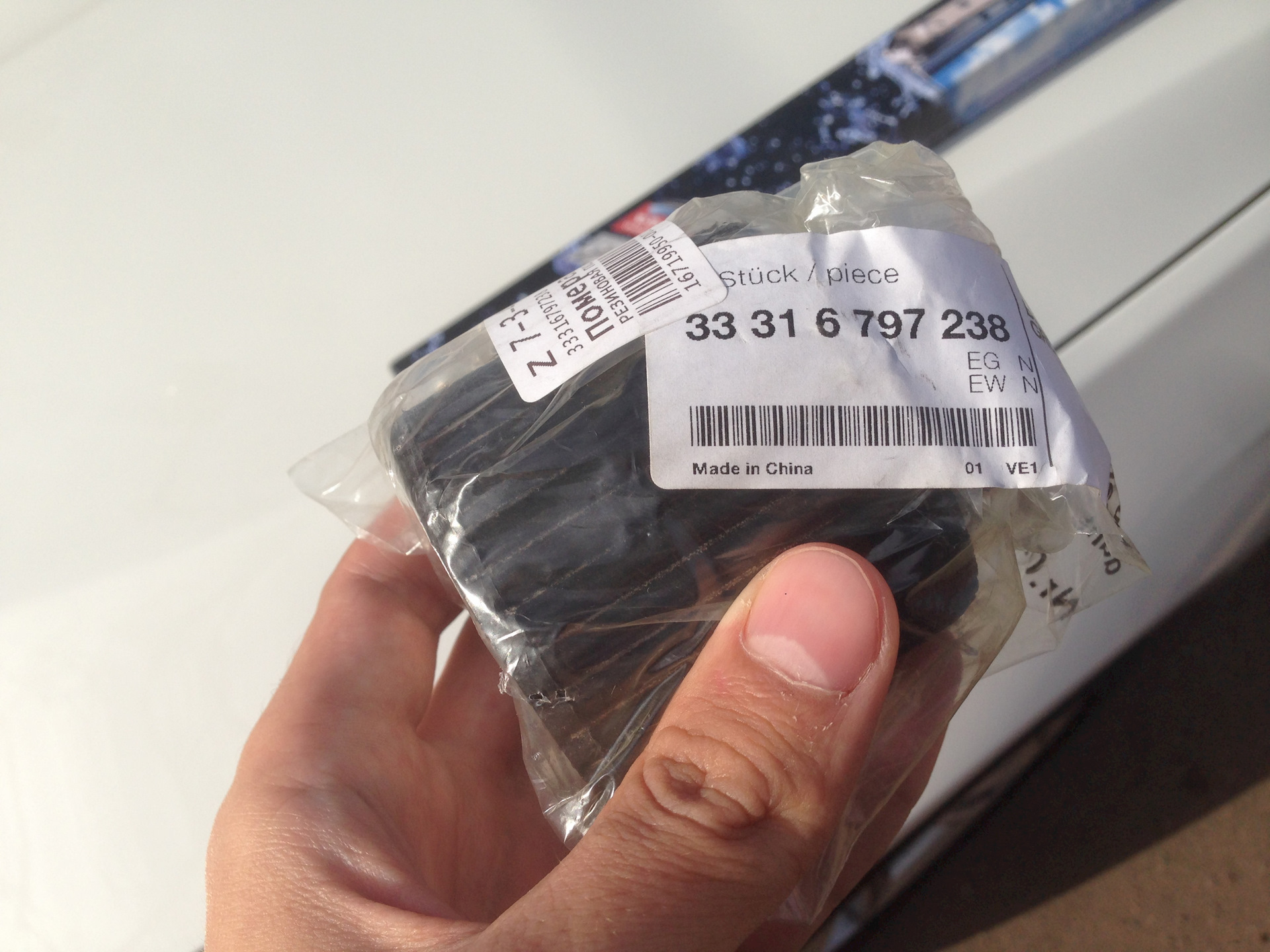

Сам сайлентблок недорогой, покупал еще пол года назад за 1500р, оригинал.
Артикул 33 31 6 797 238 / 33316797238

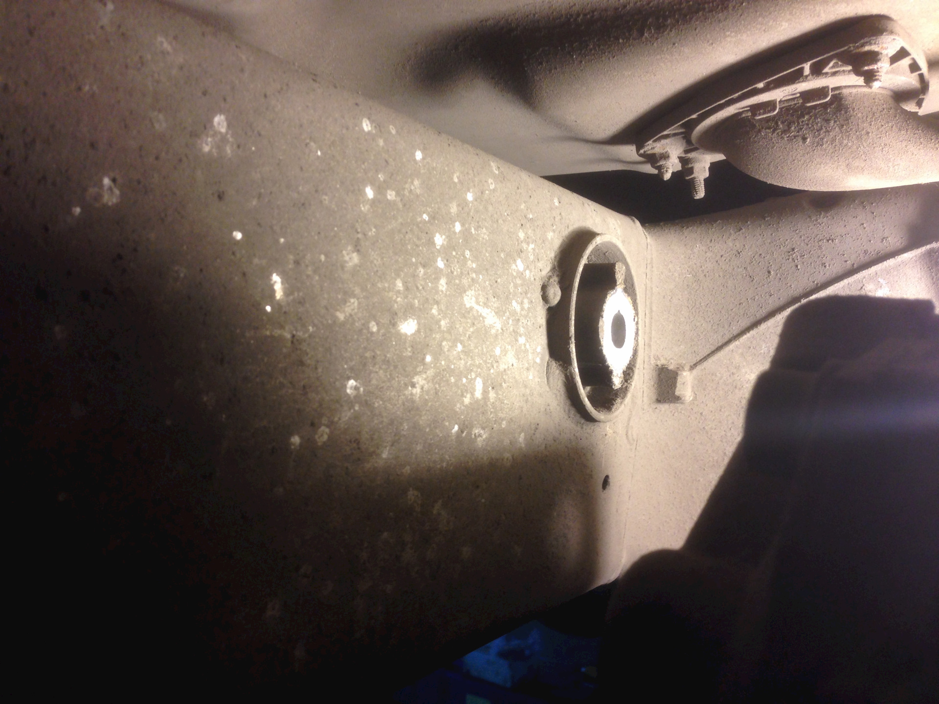

Для замены нам потребуется снять выхлоп, открутить кардан от редуктора и сам редуктор, от подрамника. Далее — опустить их вниз и откроется доступ для беспроблемной замены сайлентблока.
Поехали!

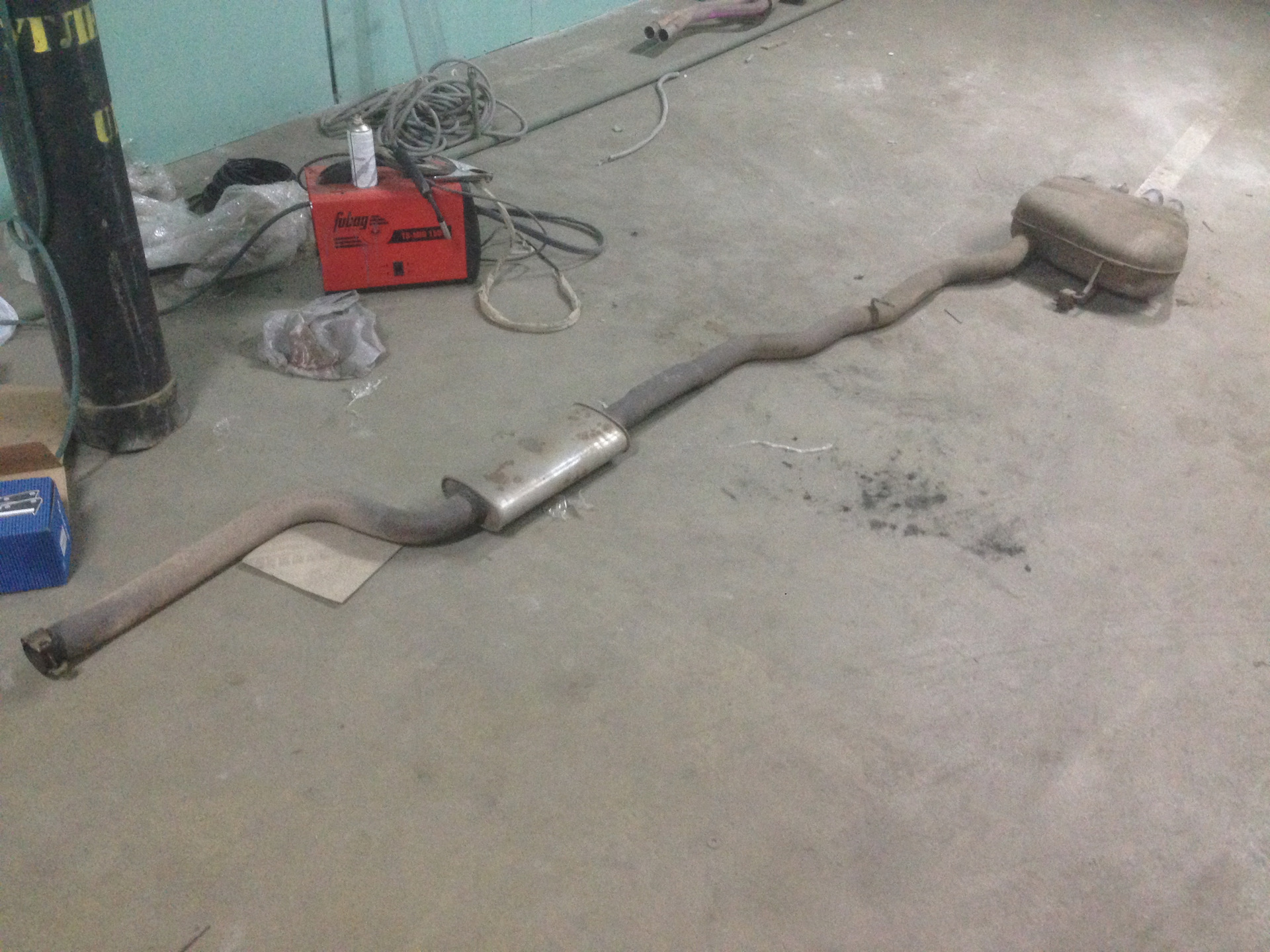

Снимаем выхлоп.
Откручиваем соединительную балку туннеля, один болт на трубе в районе коллектора, и снимаем выхлоп с трех подушек.
Готово.

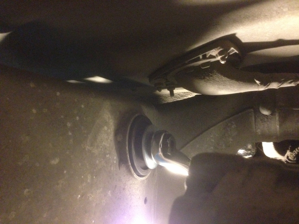

Далее, откручиваем термоизоляцию средней части. Откручиваем кардан от вискомуфты.

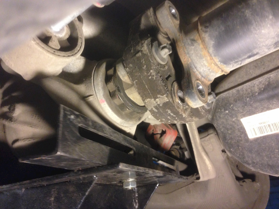

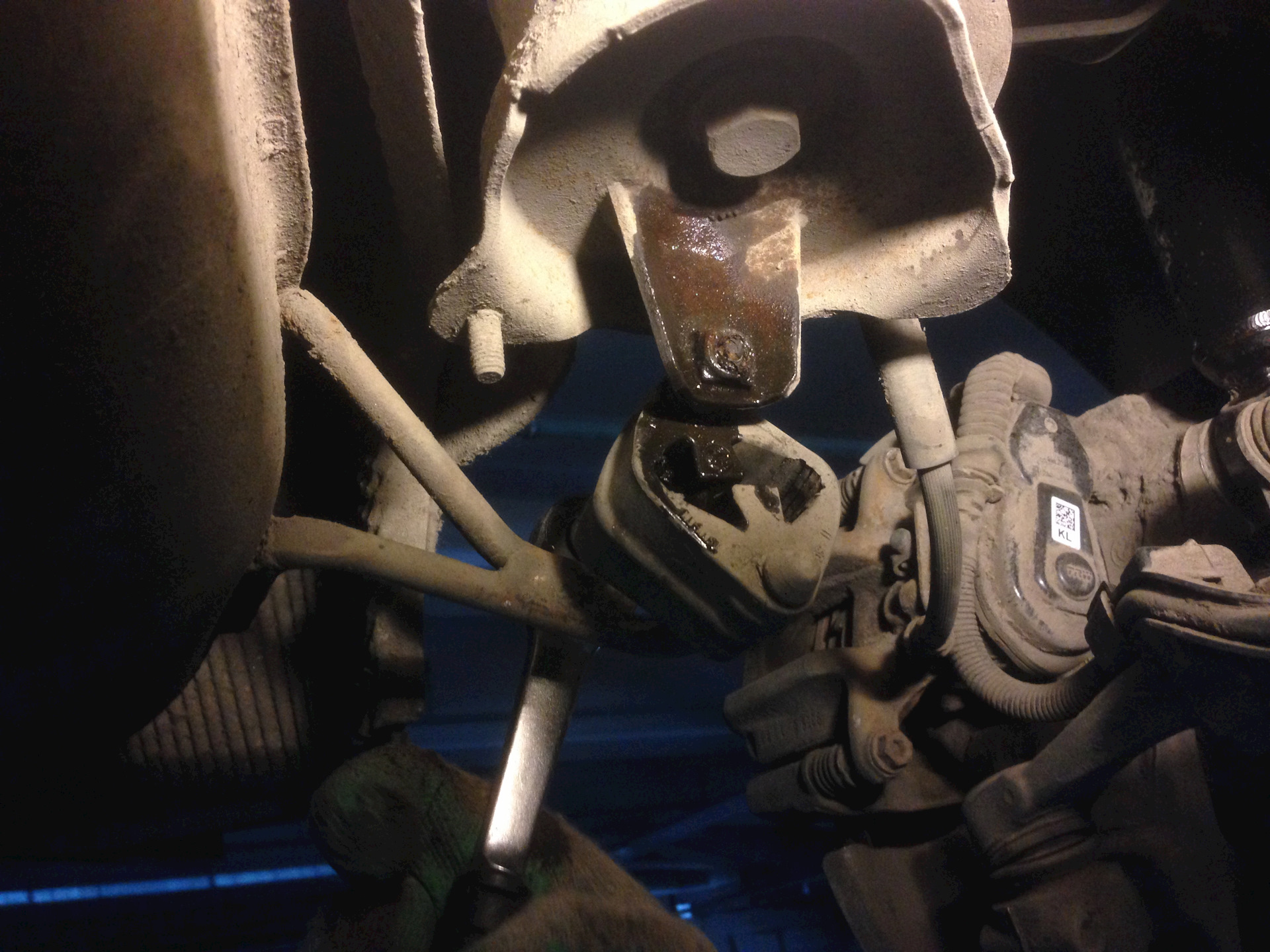

Откручиваем редуктор, опускаем его вниз.

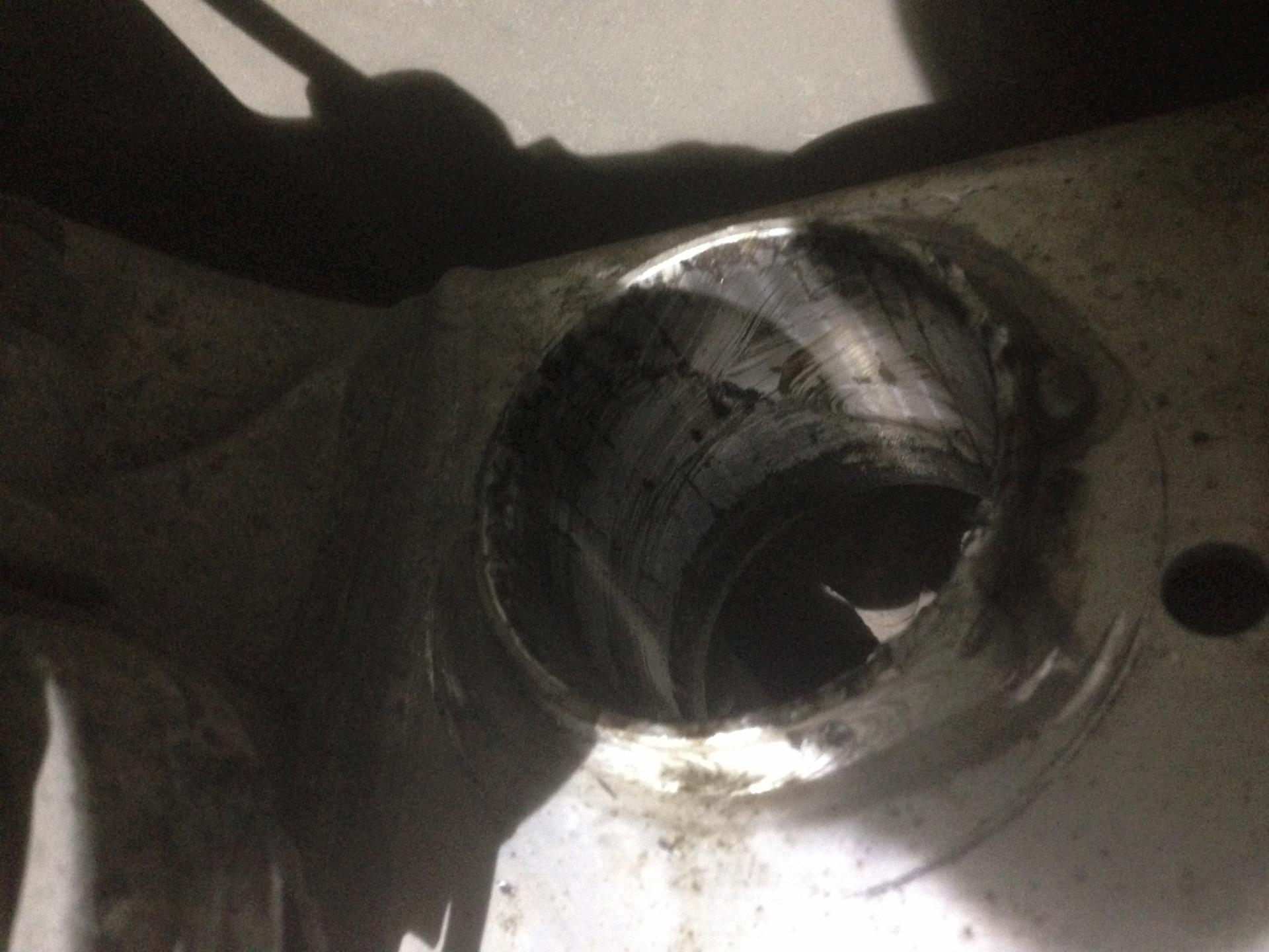

Вуаля, перед нами доступ к сайлентблоку.
Возможно еще понадобится снять задний стабилизатор, для удобства.
Но у меня он уже был снят в связи с установкой стабилизаторов H&R.

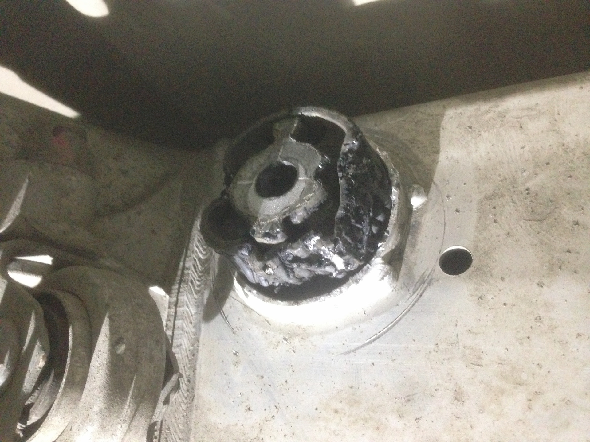

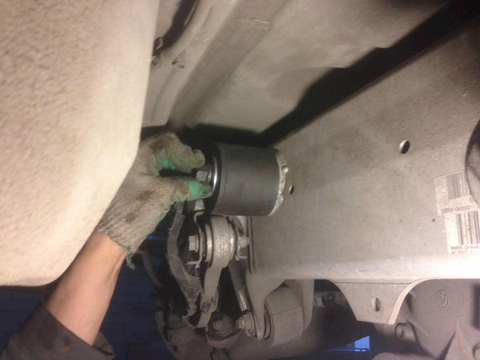

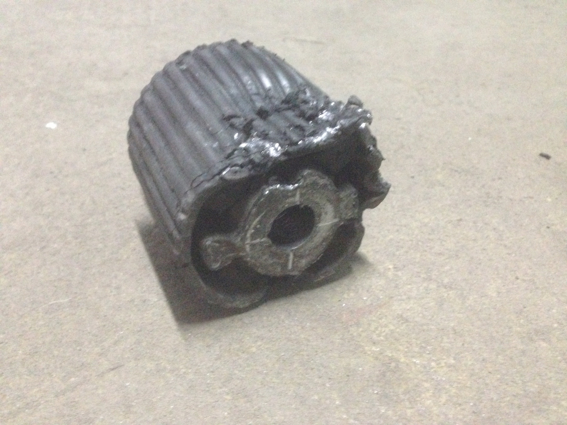

Сперва мы использовали обычный съемник для подшипников.
Но сел он не идеально, был немного великоват, закусывался в местах сварки.
Далее, взяли съемник побольше. Дело пошло
Но примерно на трети он остановился и дальше идти ни в какую не хотел.
Попробовали даже его немного помять
Но не помогло.

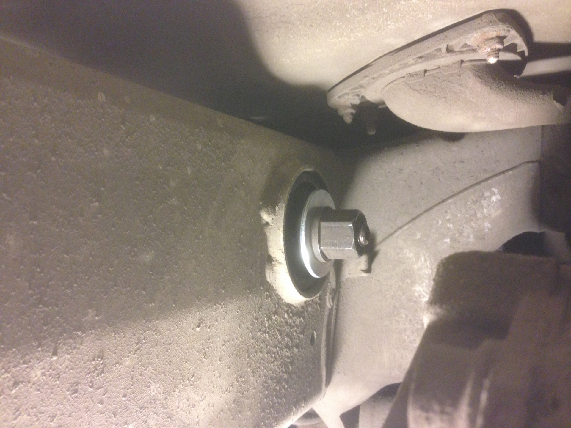

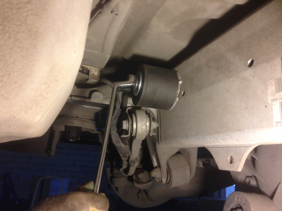

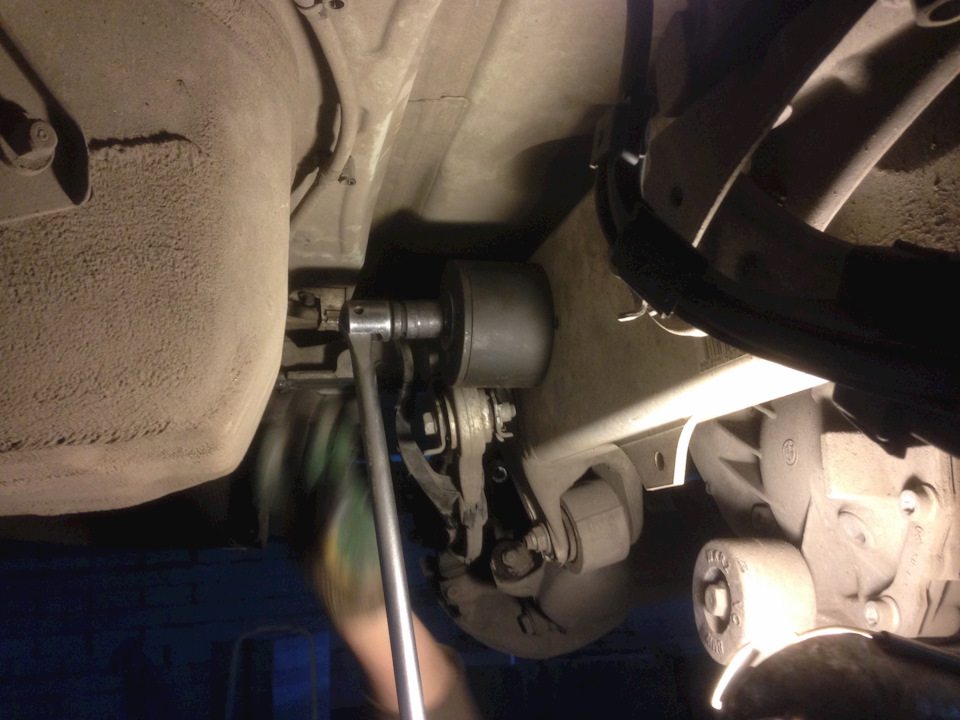

Затем, Костя принес специальный съемник для снятия сайлентблока редуктора от BMW E46.
В чем его принципиальное отличие от предыдущих я не особо понял, но дело пошло!
Встал он, кстати, почти идеально.
Единственно, он оказался немного коротковат, так что до конца не вытащил сайлентблок. Но там уже дело за малым. В итоге сняли его.

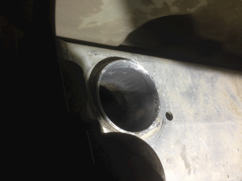

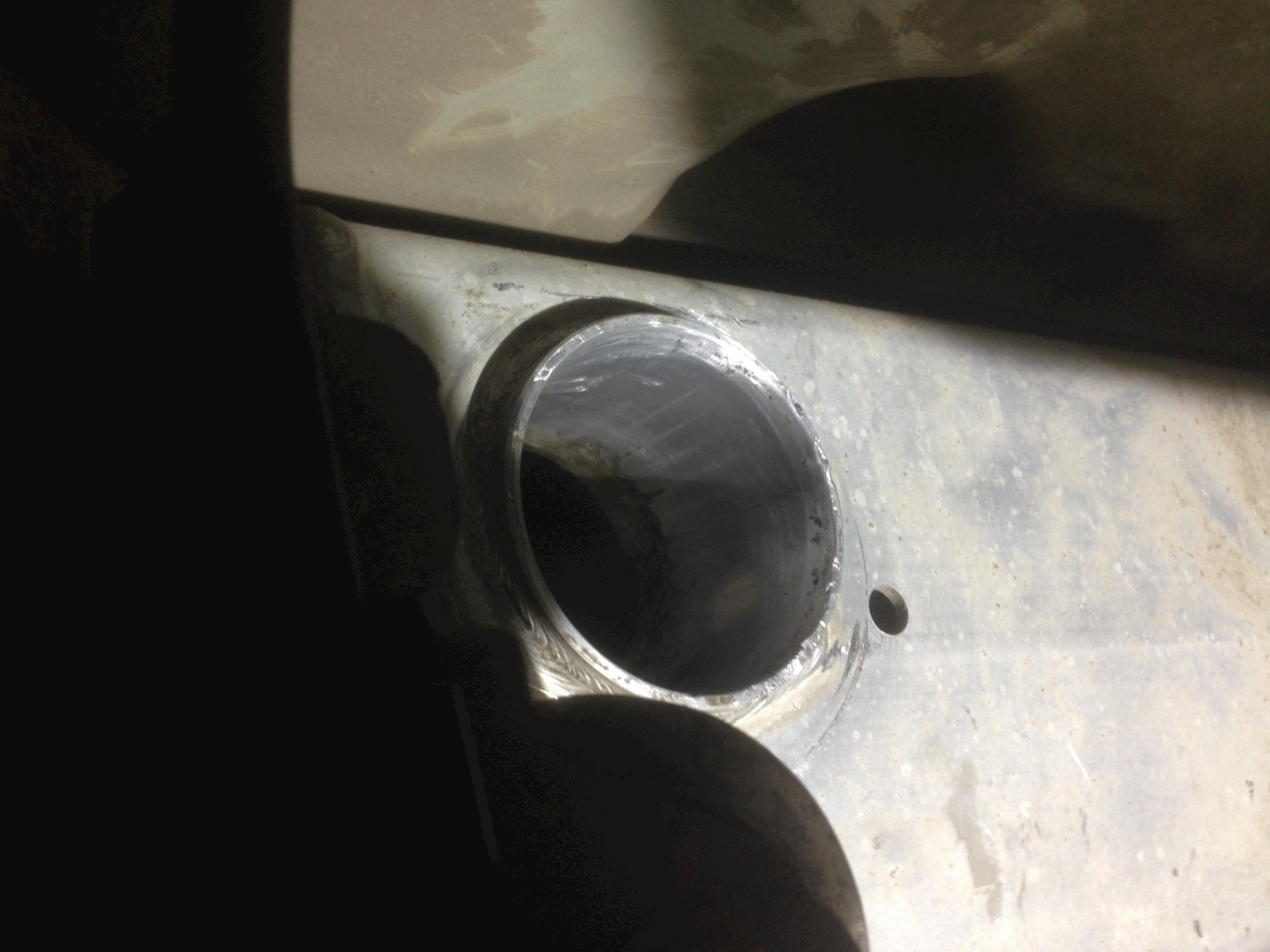

Протираем посадочное отверстие, смазываем графитовой/алюминиевой смазкой.

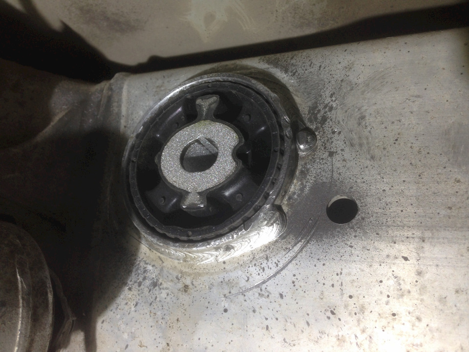

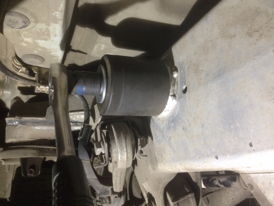

Запресовываем обратно.
Залез он немного проще.
Далее все собираем в обратной последовательности.
Так что, при наличии правильного съемника, всю эту процедуру можно проделать за пол часа. Не надо снимать полностью редуктор, и уж тем более подрамник)

Привет. Много времени прошло но все же может помнишь, смотрю на фото не до конца запрессовали, торчит чуть чуть, вчера тоже самое сделали на мое авто, большой выпирает на 0,5мм., сколько проехал после замены и как состояние его после., в теории если так то он в натяг стоит, может раньше порваться.
Все норм было с ним, но можешь узнать текущую ситуацию у SergioMotors
Да спасибо уже посмотрел, у него в БЖ уже есть запись о замене на пробеге 150 000 км. Норм пробег, значит нагрузку не тянет.

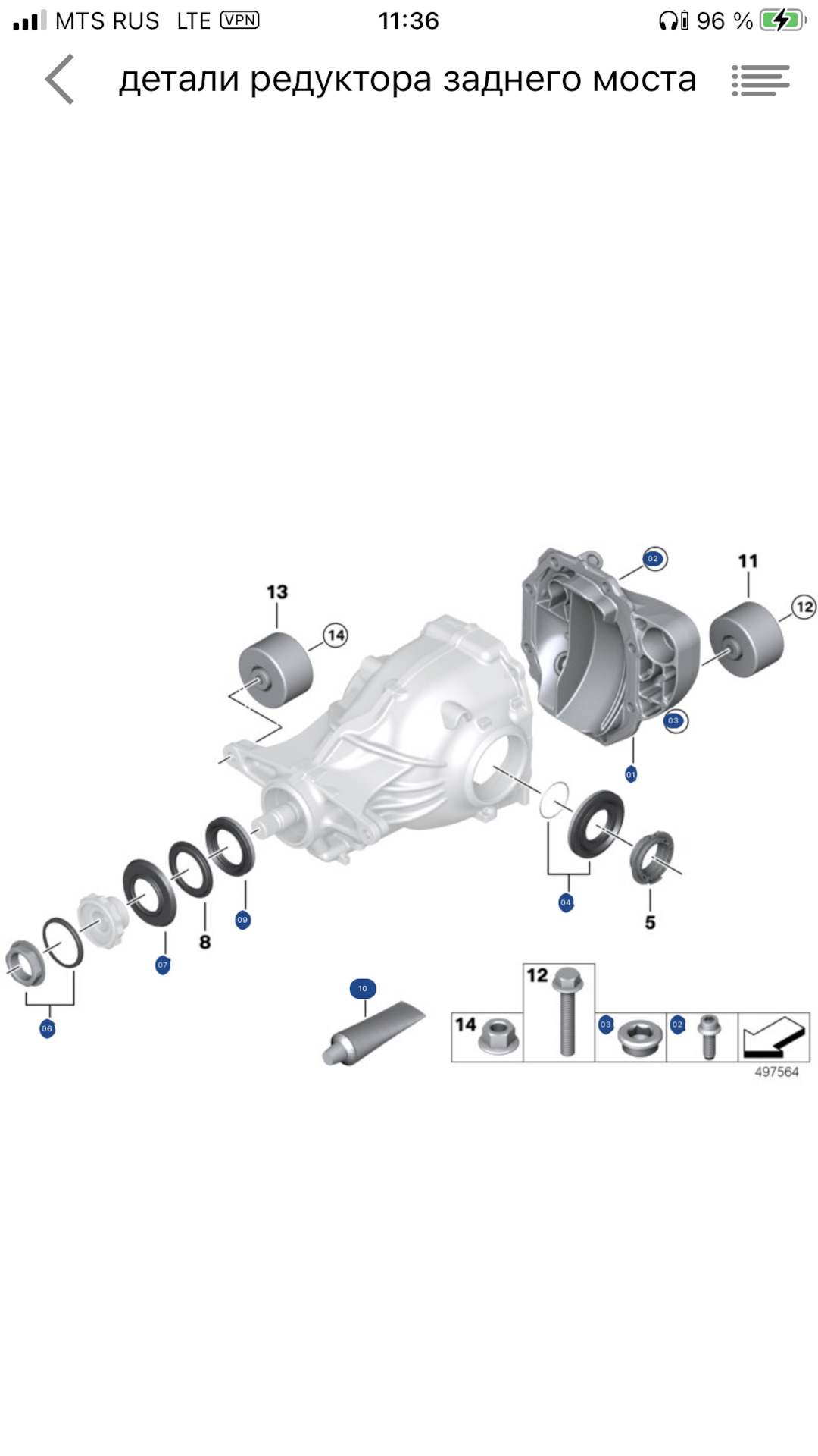

Подскажите что за артикулу #11 на картинке. Порвана и стучит при разгоне
