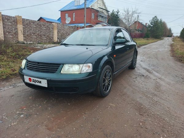

Изначально по паспорту подвеска 1BE. Самая низкая из всех. Машина уже поднята проставками, но неправильно это сделано. Слишком жесткая подвеска получается.
У меня стоят сейчас проставки: спереди под пружиной — шайба, которая поднимает чашку, на которую опирается пружина, или как эта штука называется (что неправильно — зажимает пружину), а сзади над пружиной (см 4 проставочка). Что хочу сделать. Впереди: поставить проставку между кузовом и чашкой верхней, где крепится амортизатор. Получаю что на три см. будет выше, но пружина и амортизатор будут иметь свой родной ход. Здесь вопросов особо нет. Чертеж и установка проставочки есть на драйве.
Сзади. Там получается из-за проставки как бы увеличена длина пружины. И когда амортизатор работает на отбой, он бъет, так как ему не хватает хода, длины штока. Да и рабочий диапазон амортизатора смещен.
Что я думаю сделать. Думаю сзади поставить просто амортизаторы для пакета плохих дорог. С ними разница по клиренсу как раз эти самые 4 см.
Моя логика такая. Удлинил пружину — удлинил амортизатор, если ППД выше спорта на 4 см, значит это достигается длиной амортизатора и штока. Как раз то что нужно. Как-то так…
Подскажите, пожалуйста, в правильном направлении я думаю?
Варианты перейти на 1BA или 1BB не рассматриваю. 1 вариант не даст мне улучшения более чем на 2 см, от стока, а этого мне не достаточно, а второй, по финансовым соображениям, много чего под замену, кроме пружин еще и стойки и т.д.
UPDATE. Неправильно я думал насчет передних пружин. Они не зажаты. У них длина, такая какая должна быть под весом машины. И то что снизу шайба стоит, не влияет на ее "сжатость". Шайба влияет только на то что рабочий ход амортизатора смещён на эти три сантиметра вверх.
То есть в обоих случаях получил смещение штока на 3 и 4 сантиметра, и потому неправильно отрабатывают амортизаторы и потому жестко машина едет.
Сути вопроса-то в общем не меняет. Что ставить назад, если использовать проставку? Ставить амортизатор для плохих дорог и будет все хорошо?

И сколько см от задней арки до земли вышло с проставкой?
Не замерял. Стоят 17-ти дюймовые диски с резиной 215/50, это около 65 см, и где-то на глаз зазор между аркой и колесом ~ 8 см. Получается 73 см приблизительно.

А еще зазор между аркой у меня 9 см.
У меня где-то так же. Я по фотографии прикинул, я не замерял.
