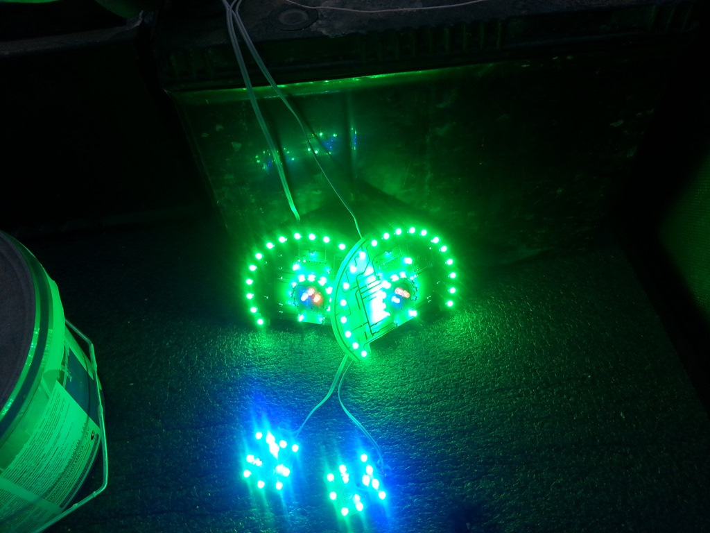

Платы с Тулы на камчатку добежали за 8 дней почтой России. На редкость быстро. Пришел домой с почты и тут же проверил исправность плат.
Если честно, то думал что их производитель фотает ночью. Оказалось нет, я фотал днем и получилось тоже как будто ночь. Установку производил постоянно советуясь с производителем. Спасибо ему за помощь и советы.

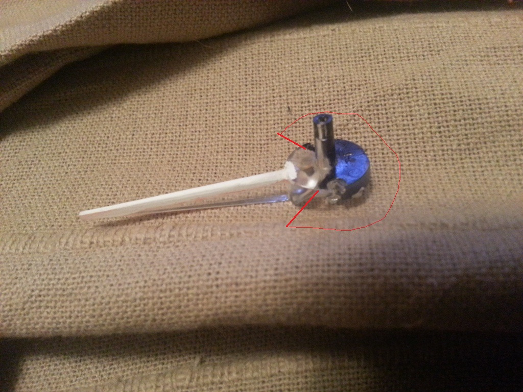

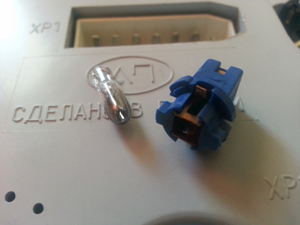

Аналоговые лампы (4 штуки синий цоколь) на самой подсветке и 3 лампы с черным цоколем это ручник и индикация поворотников.
Кто не хочет замарачиваться с пересветом приборки и все устраивает, может как в моем случае просто заменить штатные лампы на свежие и приборка станет подсвечиваться еще на некоторое время ярче. Можно попробовать вставить вместо лам мелкие яркие диоды адаптированные под штатный цоколь ламп подсветки. Да и лампы поворотников и ручника тоже можно заменить на диодные.

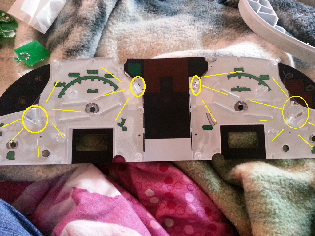

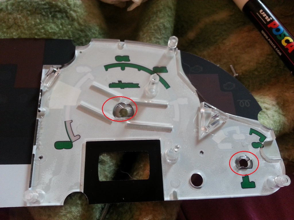

Под лицевой подложкой приборной панели наклеены прозрачные пластиковые распределители подсветки. Эти распределители напротив ламп подсветки имеют специальное литье принимающее свет от штатных ламп подсветки.

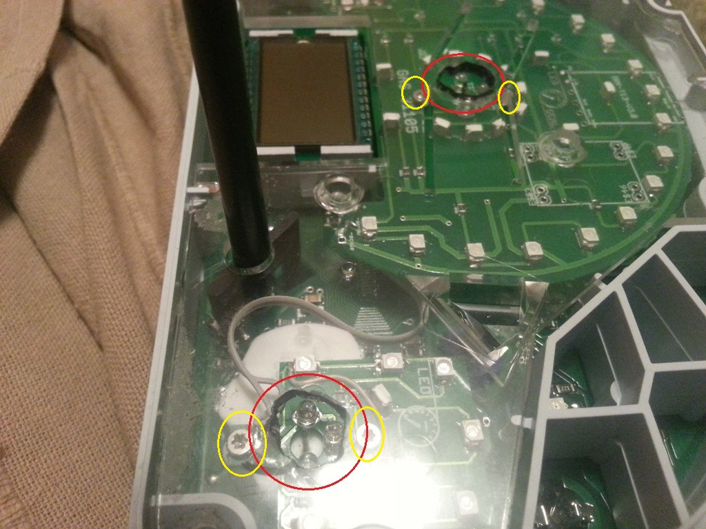

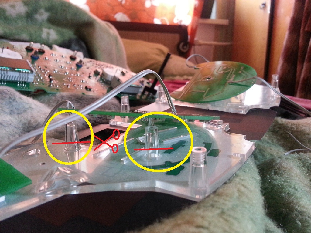

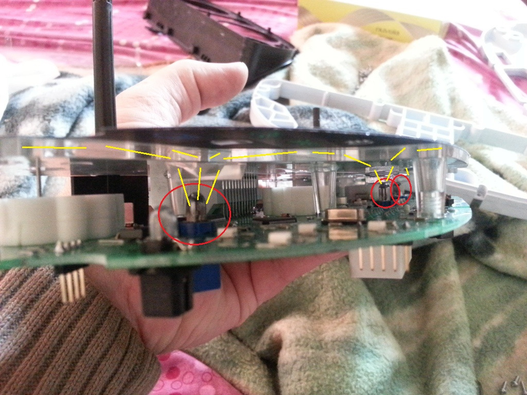

Платы подсветки крепятся болтиками к блочкам моторов стрелок и платы подсветки находятся в непосредственной близости от пластиковых распределителей подсветки. На самих распределителях имеются упоры которые будут препятствовать установке плат подсветки. Их придется аккуратненько срезать.
Укладываем платы подсветки нап мотор-приводы стрелок. Предварительно пропустив провод питания через основную плату, через отверстие куда раньше упирался один из срезаны упоров. Для удобства и временой фиксации я использовал обрезки зубочисток. Смотрим что бы нигде не зажало провода питания под платами пересветки.
Провод питания подсветки одометра выходит в районе нахождения конденсатора. в этом месте на провод наклеил скотч, на всякий случай.

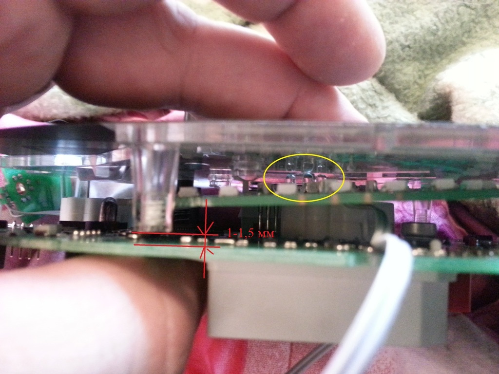

Платы крепим болтиками из комплекта. У меня болтиков в комплекте почему-то не оказалось, я использовал болты из своего загашник от какого-то HDD компьютера.

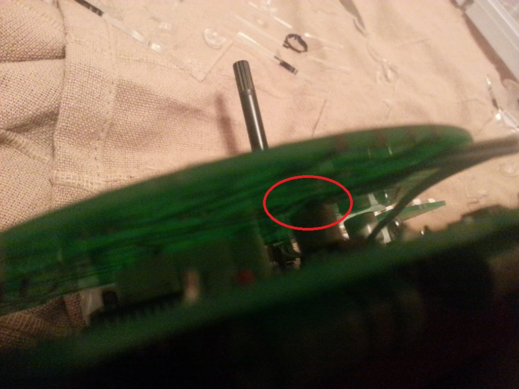

На фото выше видно что в центре диоды немного возвышаются и имеют отличную от других диодов плат подсветки форму. Если оставить пластиковые платы распределения света как есть то эти диоды упрутся в центры распределителей и приборка при сборке плохо сойдется. Как итог будет искривление лицевой подложки приборки и цепляние стрелок за поверхность. К тому же часть зеленого свечения будет по световодам попадать и на подсветку стрелок. Что бы этого не было, необходимо немного расширить отверстие в пластиковых распределителях света. Это можно сделать если отделить лицевую подложку приборки от пластиковых распределителей.
Должно получится так.

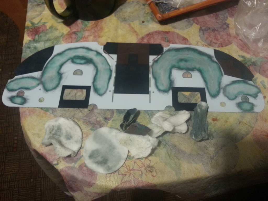

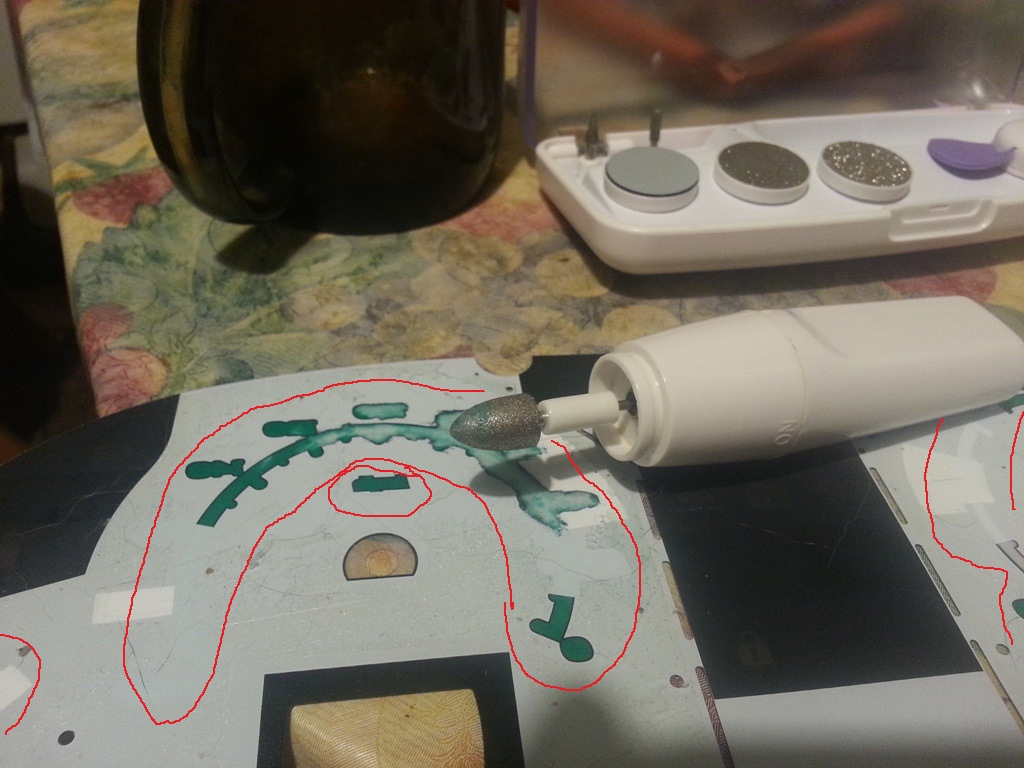

На лицевой подложке приборки с обратной стороны если приглядется то можно увидеть что часть цифр шкал открытые зеленые, а часть цифр покрыты белым но цифры сквозь белое виднеются, еще часть покрыта сплошным белыми квадратами что аж цифр шкалы не видно. Это сделано для равномерного распределения подсветки. Эти белые квадраты расположены непосредственно напротив ламп подсветки и гасят часть прямого свечения. На просвет видно как работают фильтры.
Если не стереть эти фильтры то свечение от плат подсветки будет не равномерным
Но сама подложка лицевой панели покрыта клеем наподобие как на скотче. И пару раз цепанув клеевой слой "фреза" из набора стала мало эффективной. Клей я стер с помощью спирта.
Дальше я район цифр и шкал просто зачистил мелкой наждачкой. Убрал и зеленый окрас шкал и сами светофильтры.
Снаружи цифры просто остались белыми, шкала на одометре в зоне превышения оборотов так же осталась красной

Штатные лампы подсветки убираем вообще. Я лампы убрал а цокали ламп оставил. Проаода питания припаивать не стал. Просто завел концы питания под лепестки цоколей ламп подсветки. В нижней части контакты на плате минусовые.
Результат на фото и на видео.
