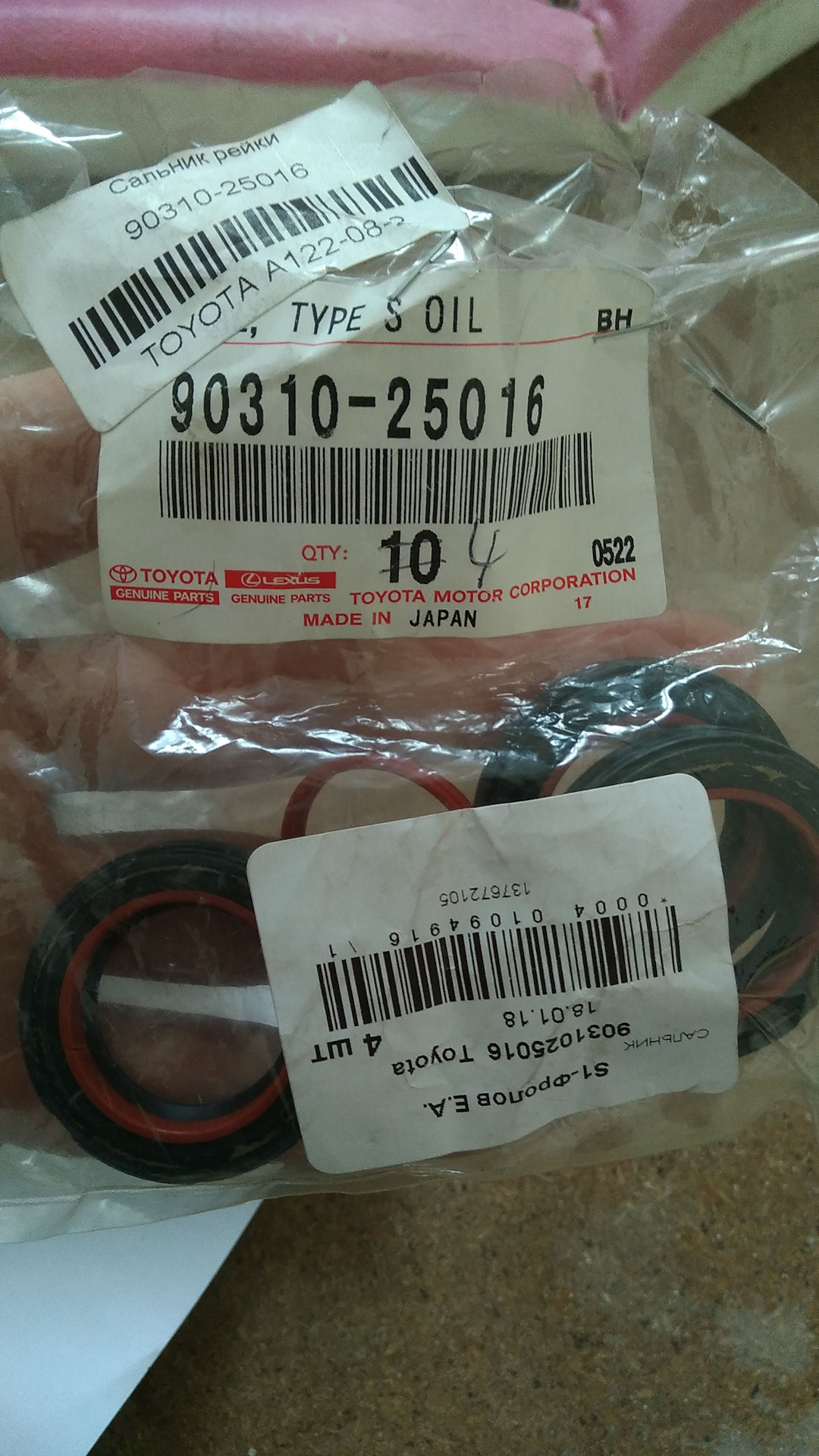

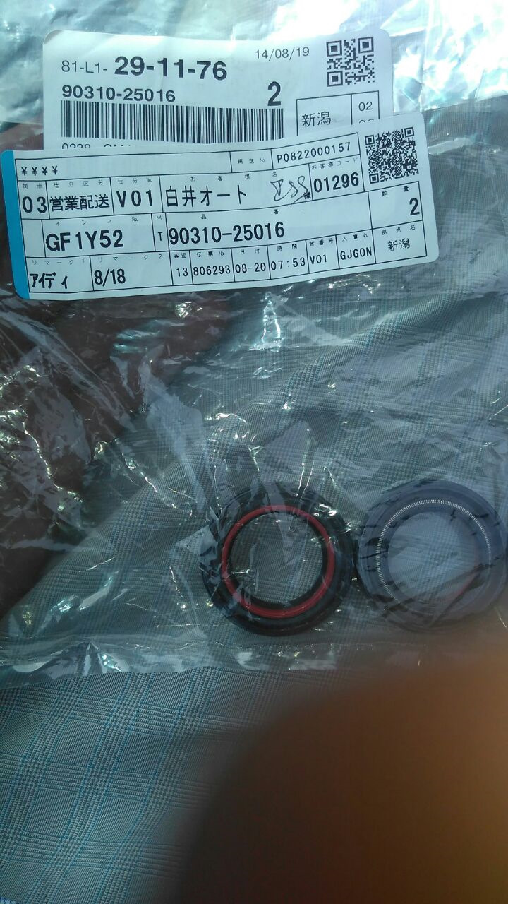

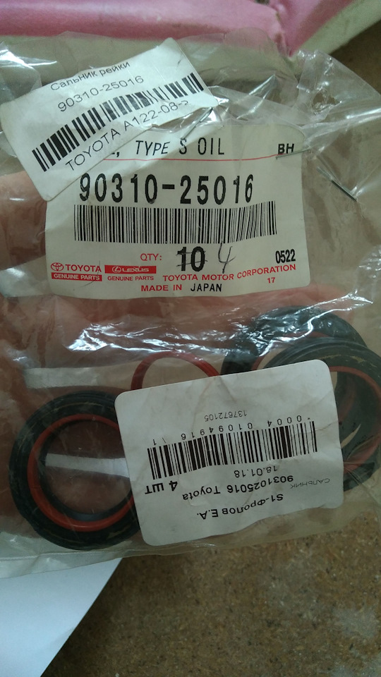

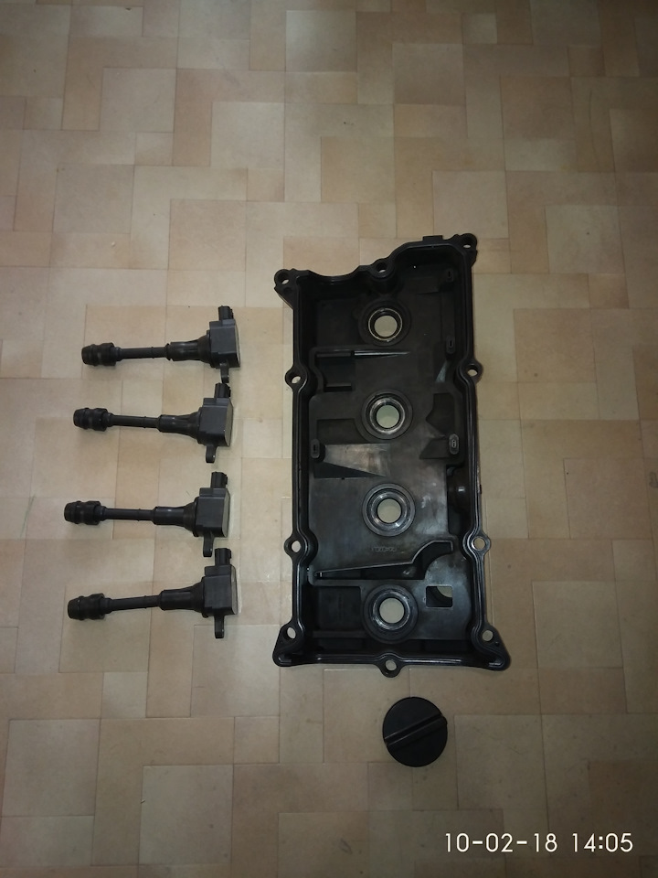

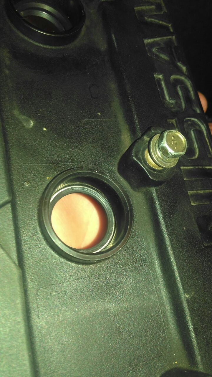

Сразу приношу извенения, что не делал фото самого процесса, но постараюсь описать понятным для всех сленгом)) К этому вопросу отнеся более менее ответственно, когда потёк сальник 1ого колодца, перерыл все статьи по поводу клапанной крышки QR20 движка и из всего этого колхоза с расверливанием крышек нашел самую нужную инфу: размер родного сальника! Пошел в магаз и купил сальник тойоты рулевой рейки размер в размер и всего за 350 р, вместо новой крышки всего то за каких то скромных 8 000 рублей. Потом открутив крушку, выломал пассатижами старый сальник, новый поставил без всяких герметиков и доп приблуд, убрав красное кольцо, вверх пружиной соответственно и просто прижал крышкой. Уже прошло 4к км и в колодце сухо как ни когда))) Фото сальника прилагаю с номером, кому понадобиться))Но был неприятный момент: лопнул один из болтов и в скором будущем буду его удалять.

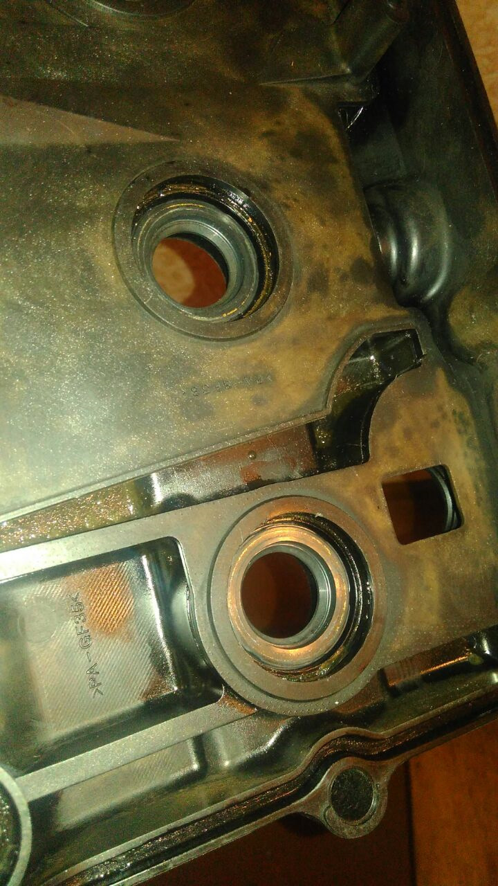

Очень полезная информация, толко я не понял один момент, Вы писали: "Потом открутив крушку, выломал пассатижами старый сальник, новый поставил без всяких герметиков и доп приблуд, убрав красное кольцо, вверх пружиной соответственно и просто прижал крышкой".
Я не понял — что Вы прижали крышкой и каким образом там можно что то прижать?
Прижал крышкой сальники к свечным колодцам
Там есть к чему прижать на стакане свечного колодца? Это же гладкая трубка без выступов.
Не понимаю вопроса
Прижал крышкой сальники к свечным колодцам.
Как понимать это?
К примеру, как можно лобовой сальник прижать к коленвалу? Сальник просто надет на вал и в этом его конечное положение.
Тут аналогично? Вставил сальники (без какой либо фиксации, наверное прочно сидят и так) взамен прежних и надел вместе с крышкой на свечные колодцы?
Но тогда каким образом "прижал"?
Тк сальник этот чуть другой, у него нет ограничительной"юбки" как у штатных, он садится глубже в крышку, за счет этого его на трубку колодца ненадеть, только прижимается к краю трубки крышкой. Герметичность остается, но он не надет на колодец как сальник коленвала, приводов и тд
А красное кольцо зачем убирать? (не вскрывал еще не смотрел)
Ну если хочешь плавленый пластик в двигле, оставляй на здоровье☺️я не рискнул с ним ставить

так можно любой сальник без понтов подобрать в магазине? чтоб ориг. не заказывать?
На qr20 с пластиковой клапанной нет сальников сменных) это уже импровизация и время)
224р/шт.

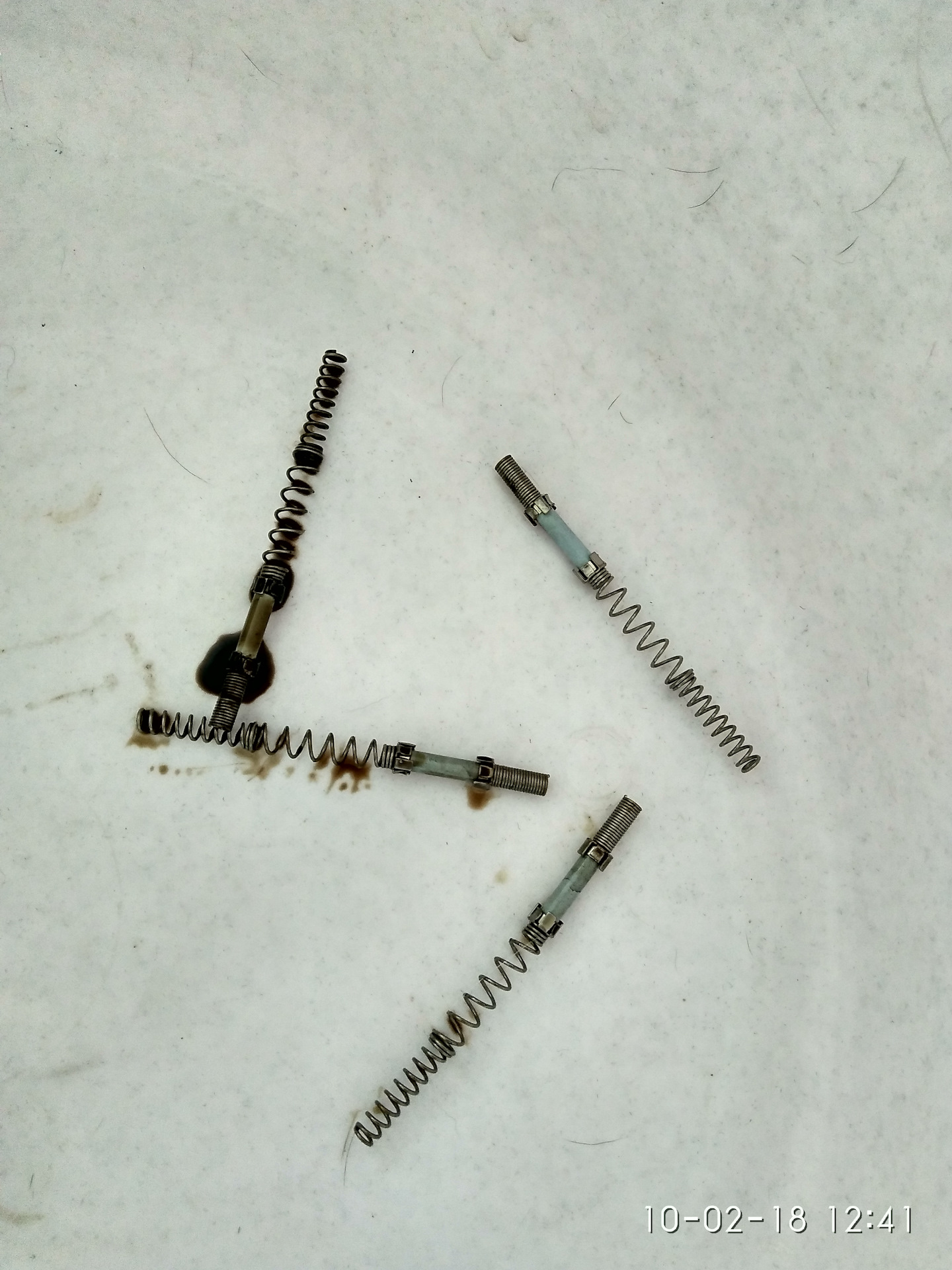

Вот так были катушки. Горела 1320 ошибка ))))
Спасибо большое за информацию, сделал все как тут было сказано. Сальники встают как родные без герметика, прижал крышкой болтами и поменял на всякий случай прокладку и разобрал промыл внутриности катушек от масло. Покатались немного пока все окей!
я на снятой крышке попробовал старой — да, наружный размер 39 это гуд, внутренний 25 или сколько там 25.5 тоже норм, но если вот так сделать как на фото, рабочая кромка ведь получается выше самого этого свечного колодца и вообще его, можно сказать, не касается. Сальник просто прижимается крышкой клапанной сверху когда закручиваются болты клапанной крышки. Точно работает такая конструкция? Не стал пока ставить. Если бы ширина побольше была бы у сальника. А так сильно сомневаюсь
я уже год проездил на таком и норм, можно из паранита вырезать проставку и подложить под сальник как вариант)

Я брал от хонды продержались 1 год буду менять с ново
от хонды в размер или были магические действия с каким нибудь электрическим прибором для рассверливания отверстий?

если с экзиста заказывать сальники по моему коду 225р за штучку и ни каких извращений
