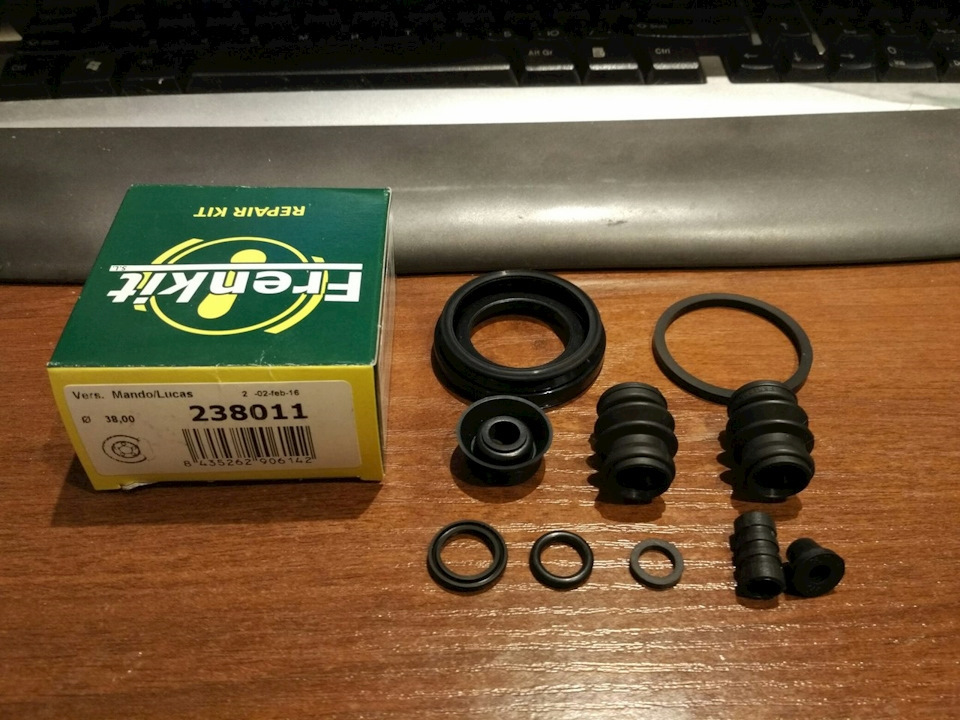

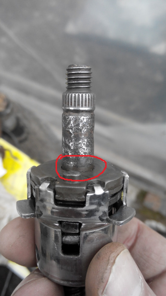

В начале мая у меня в один день начало клинить оба задних суппорта. Перебрал их, что называется на коленке, ровно настолько, чтобы доехать до дома (был в другом городе). Решил что нужно полностью перебрать оба суппорта с разбором механизма ручника. Почитав отчеты, понял что возникнут проблемы не столько с разборкой, сколько с последующей сборкой суппортов. Поэтому решил съездить в сервис. Благо цену озвучили приемлемую, 1к за суппорт.
Отчета о переборке не будет, так как перебирал не сам, но напишу все коды ремкомплектов. Потому как например кодов поршней не смог найти на драйве.

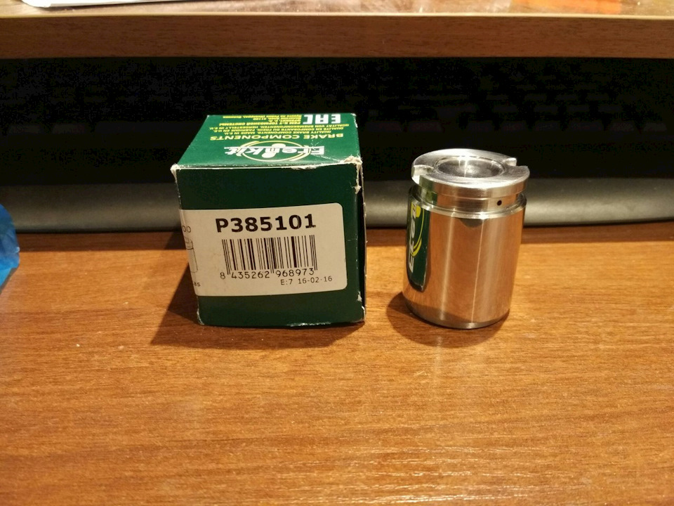

Купил комплект уплотнителей, направляющих суппорта и поршней. Ремкомплекты брал фирмы frenkit. Тормоза задние дисковые с диаметром поршня 38 мм. Диаметр написан на самом суппорте.
Не забываем также про медные шайбы, 2 шт на 1 суппорт 46237A4600 .

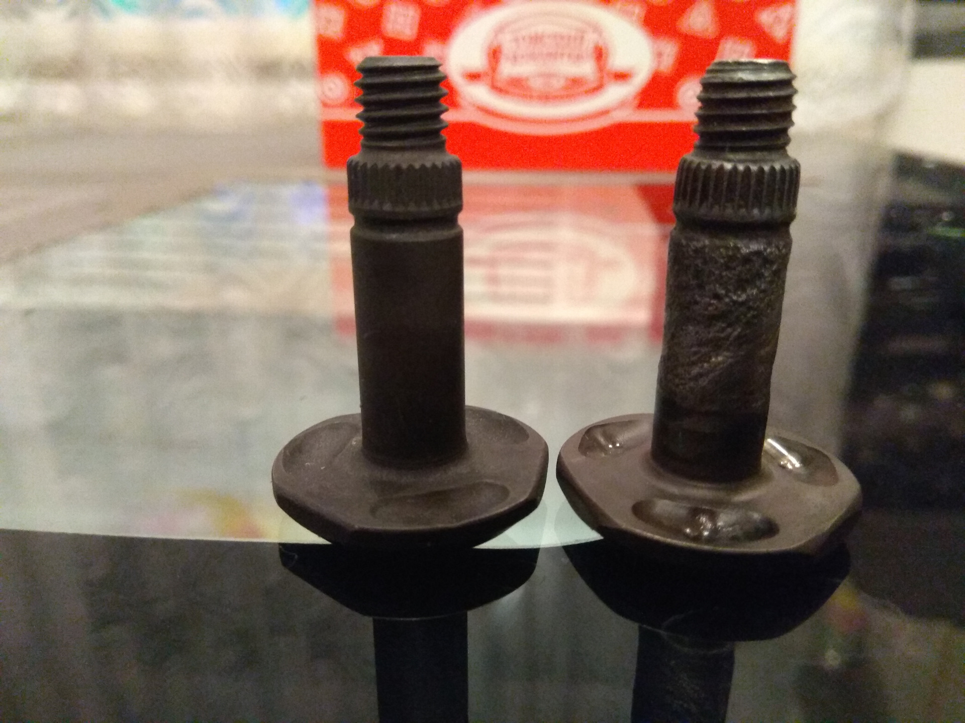

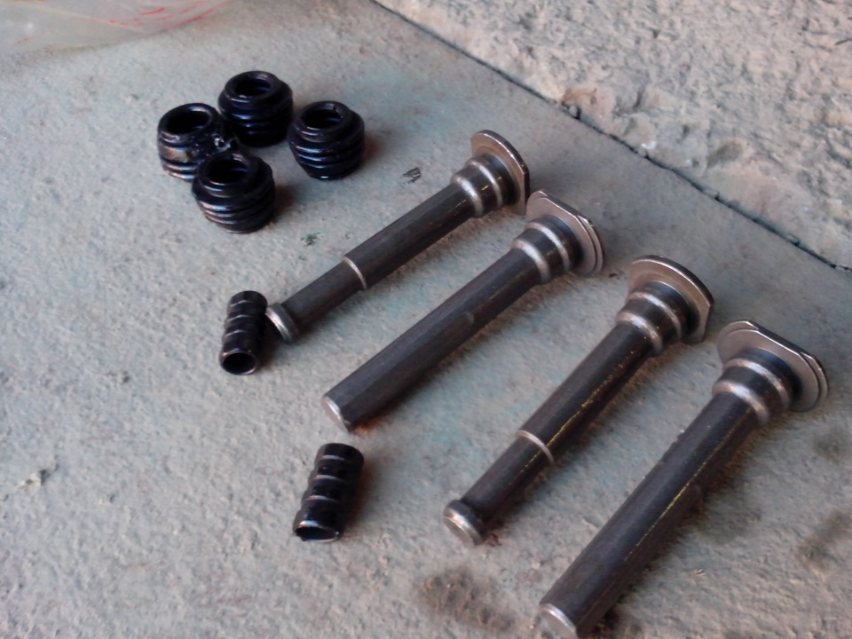

С направляющими единственный нюанс, это то что родные направляющие самостопорящиеся, эти же нужно держать ключом, пока в них закручиваешь болт направляющих.

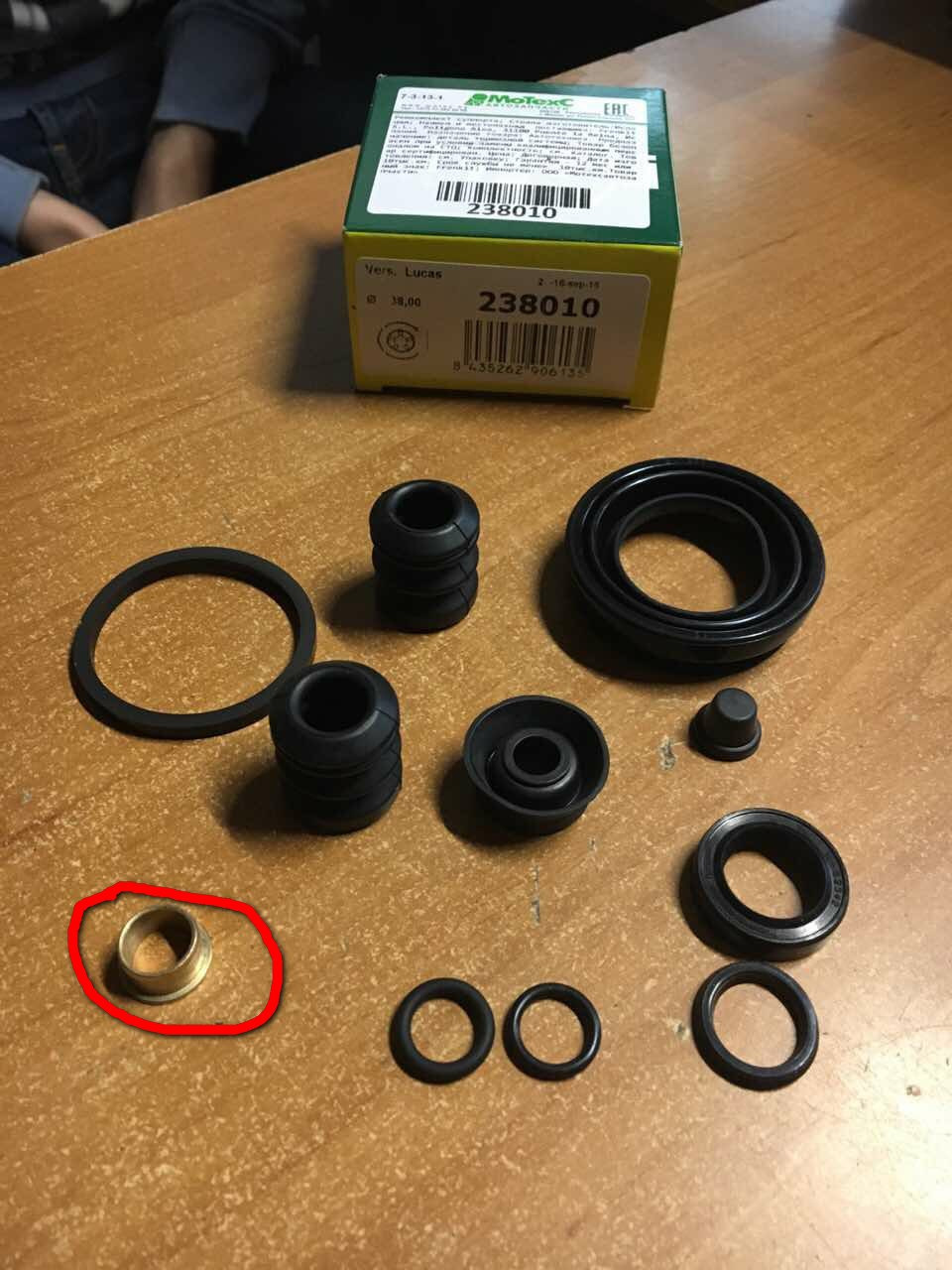

резинки лучше взять в составе ремкомплекта FRENKIT 238010. отличается он наличием латунной втулки, которую тоже необходимо менять

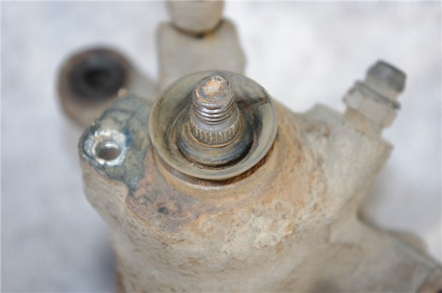

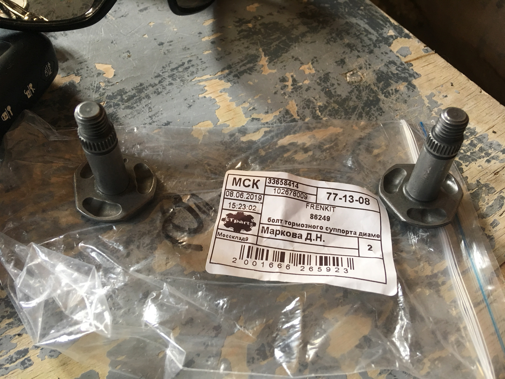

Также необходим шток ручника. из за которого собственно и начинаются проблемы с неработоспособностью ручника
Frenkit 86249

У меня закис намертво механизм компенсации износа колодок внутри самого поршня, не подскажите есть ли какой то метод его оттуда извлечь? И поршень 385101 пришёл с потрохами внутри или пустой?

Добрый день! Подскажите куда устанавливается колечко уплотнительное штока ручника, я правильно понимаю, что снаружи? достаточно снять только планку ручника и устанавливается оно снаружи на сальник или может под сальник? а то судя по всему у меня его вообще нет.
Приветствую. насколько я помню, кольцо ставится вот сюда. Суппорт разбирать нужно чтоб поставить
Спасибо за версию, встречал два варианта и эти колечки на разных местах …
Можно попробовать узнать у гуру тормозов www.drive2.ru/l/4337781/ у него есть запись по разборке похожих суппортов, и вроде как кольцо стоит там где я показал
А где втулку штока брать?
латунную? в комплекте FRENKIT 238010 нету?

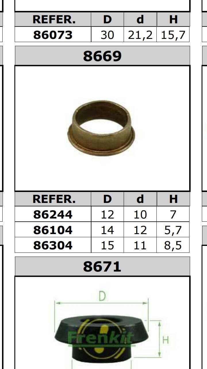

www.frenkit.es/ru/productos

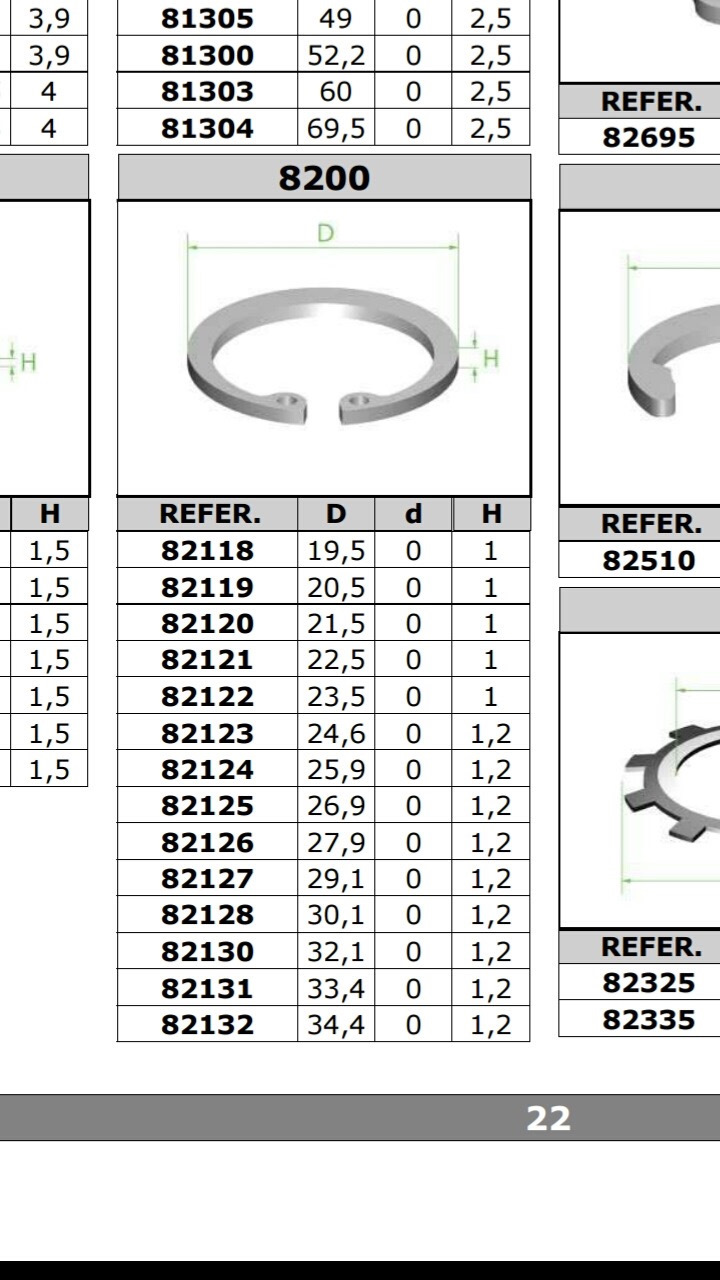

Точнее здесь-www.frenkit.es/files/2019/03/figure-1.pdf
А в каких комплектах есть втулка что обозначена кругом? только на 34й суппорт

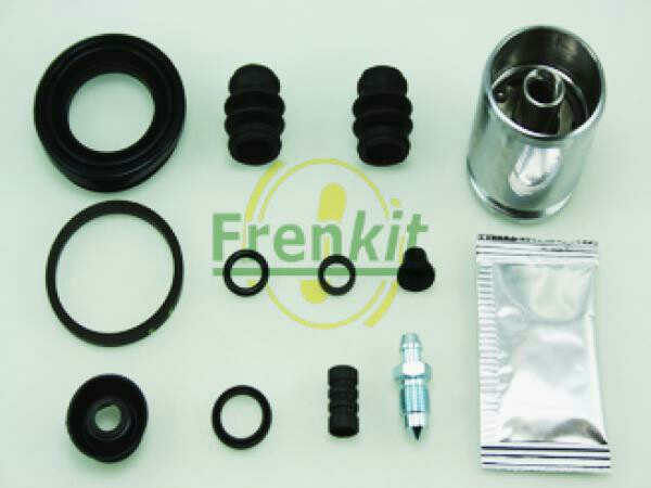

РЕМКОМПЛЕКТ СУППОРТА | FRENKIT 238987 (38мм)
Вот ещё нашел, кому интересно. Есть в комплекте поршень с требухой
Вот отсюда и вопрос: одинаковые эти колечки в 238010 и 238011?
Сам не сравнивал, но думаю что одинаковые
А как думаешь, почему может течь со штока ручника?
А сам шток менял? Там получается на штоке есть кольцо, латунная втулка, и потом сальник, что то из этого пропускает
Сам шток не менял, он в идеале. На шток одевается резиновое кольцо которое прижимается к латунной втулке, снаружи ставится пыльник, а что за сальник?
Ну вот я этот пыльник и имел в виду
Можешь это объяснить, а то я чё то не понял?
Думаю это я неправильно написал. Третья не используется
Спасибо за ответы, буду разбираться.
Я подозреваю что косяк в резиновом колечке который одевается на чток ручника

я так понял новый поршень внутри пустой, начинку перекидывал со старого?
да

У меня кстати не было почему-то маленького колечка (круглого), которое одевается на вал ручника, только плоское, но я его даже ставить не стал, оставил родные, состояние было хорошее.
все, кроме той что на направляющую суппорта должна надеваться

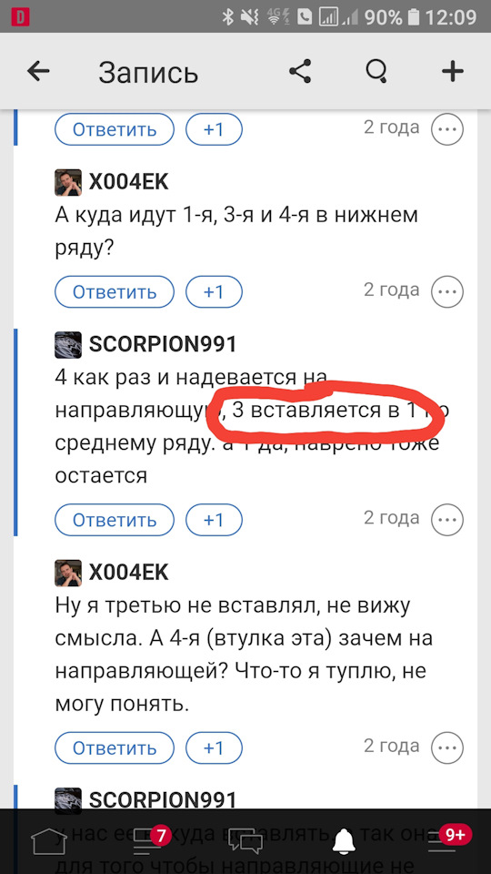

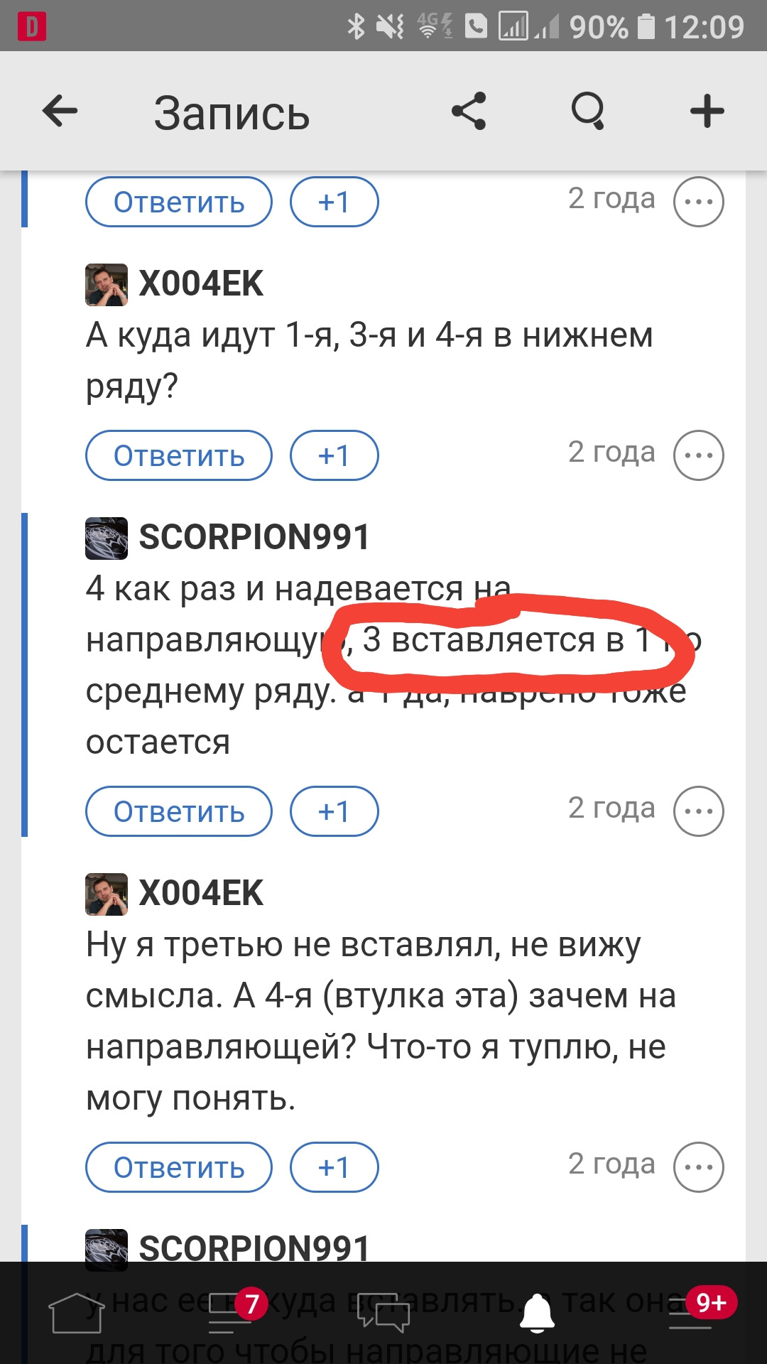

А куда идут 1-я, 3-я и 4-я в нижнем ряду?
4 как раз и надевается на направляющую, 3 вставляется в 1 по среднему ряду. а 1 да, наврено тоже остается
Ну я третью не вставлял, не вижу смысла. А 4-я (втулка эта) зачем на направляющей? Что-то я туплю, не могу понять.
у нас ее некуда вставлять. а так она для того чтобы направляющие не стучали.
вот здесь видно на двух направляющих есть проточки под пыльник
Во, спасибо огромное, понял теперь! )
