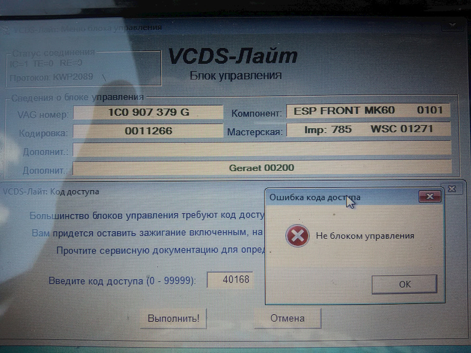

Сканировал машину на ошибки и нашел вот такую проблему:
Адрес: 01
18261 — Шина данных-привод недостоверное сообщение от блока управления ABS
p-1853-35-10- — Спародическая
фото прилагаются:
Уважаемые знатоки, помогите с решением данной проблемы! Как ее решить? Куда смотреть?

Мы вместе с Игорем (я ниже писал) igordgan1983 пробовали это проделывать. Пароль — подошел. У Игоря кабель VAG COM KKL 409.1. Может из-за кабеля.
У меня такой же кабель… хз.
Решил вопрос?
нет… не бьется код в окно. пишет ошибку
Через программу другую попробуй войти и ввести код. У меня VAG COM RUS by Man. На рутрекере посмотри. Там точно она должна быть.

Сегодня поменял подрулевое кольцо (установил то, которое и было). И ошибка на приборной панели пропала. Теперь приборка у меня, как у нормальных людей проходит самодиагностику и не выдает ошибок. А вечером вместе с Игорем igordgan1983 протестировали автомобиль на ошибки. Ошибка подрулевого кольца была. Решили провести адаптацию, как описано здесь: www.drive2.ru/l/4194719/. После адаптации проверили снова на ошибки. Ошибок в датчике поворота рулевого колеса не появилось. Но ошибка p1853 осталась и она не стиратся. Вопрос остаться актуальным. Что дальше делать? И куда копать?
