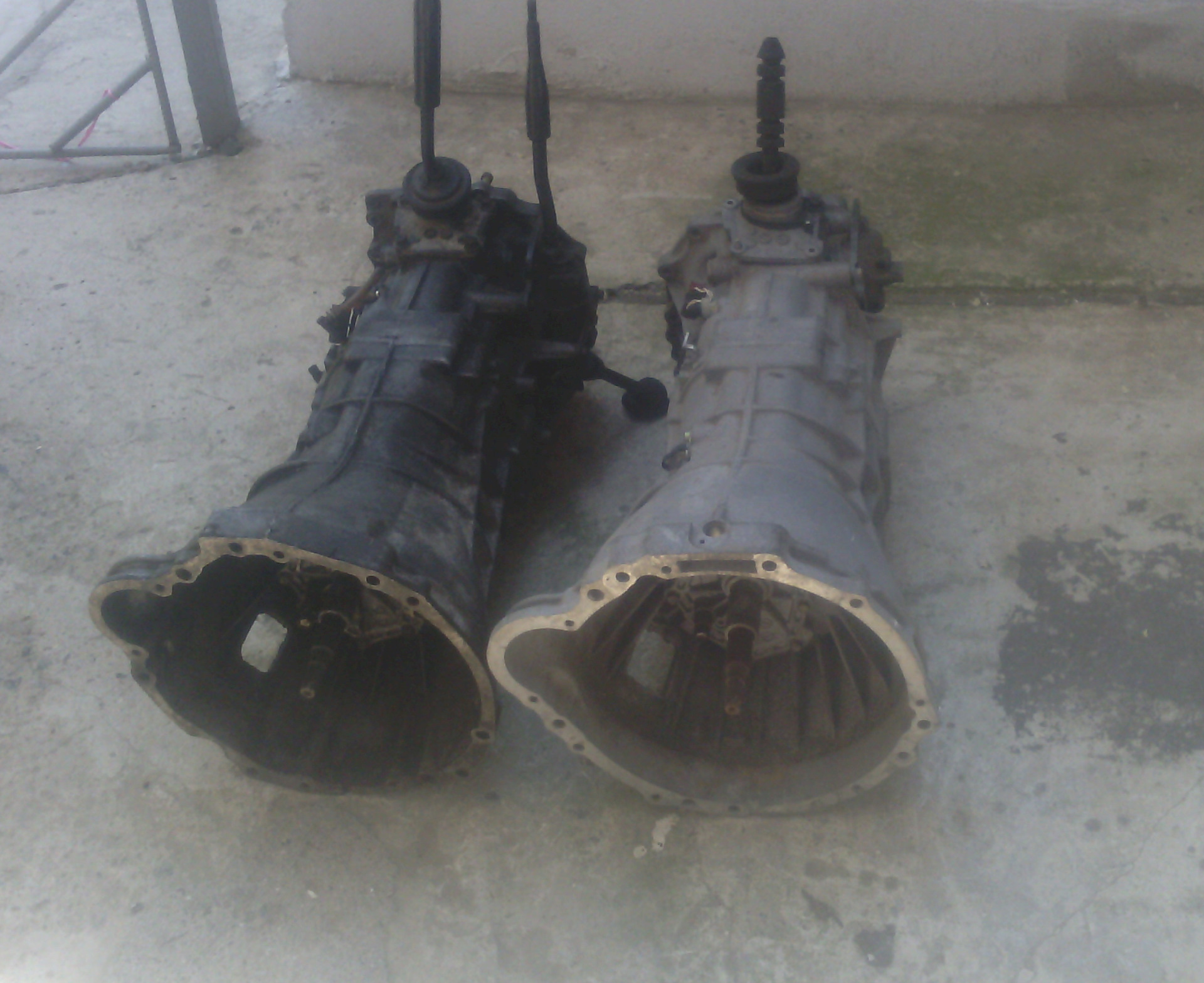

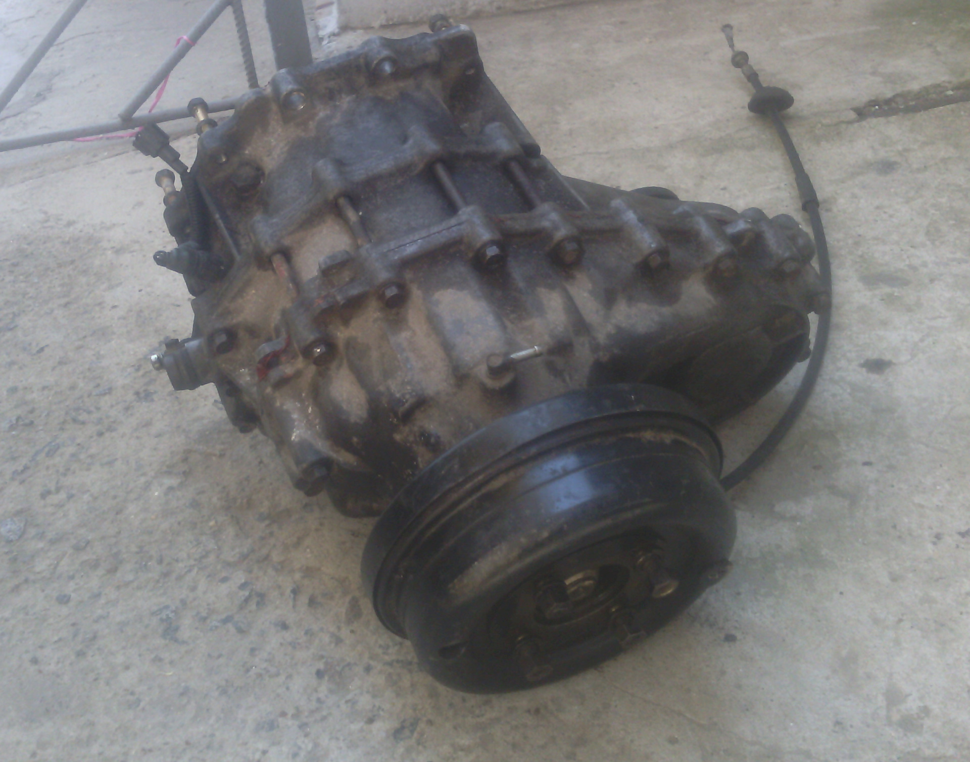

ВСЕМ ПРИВЕТ!Дело было так: Товарищ vanhalen решил перечулковать свой патр под td27t 71-ю мкпп и рк тх10 и подкинул по очень скромной цене мкпп и рк от патруля. Скорее всего rd28t., деньги не большие, решил брать :-)

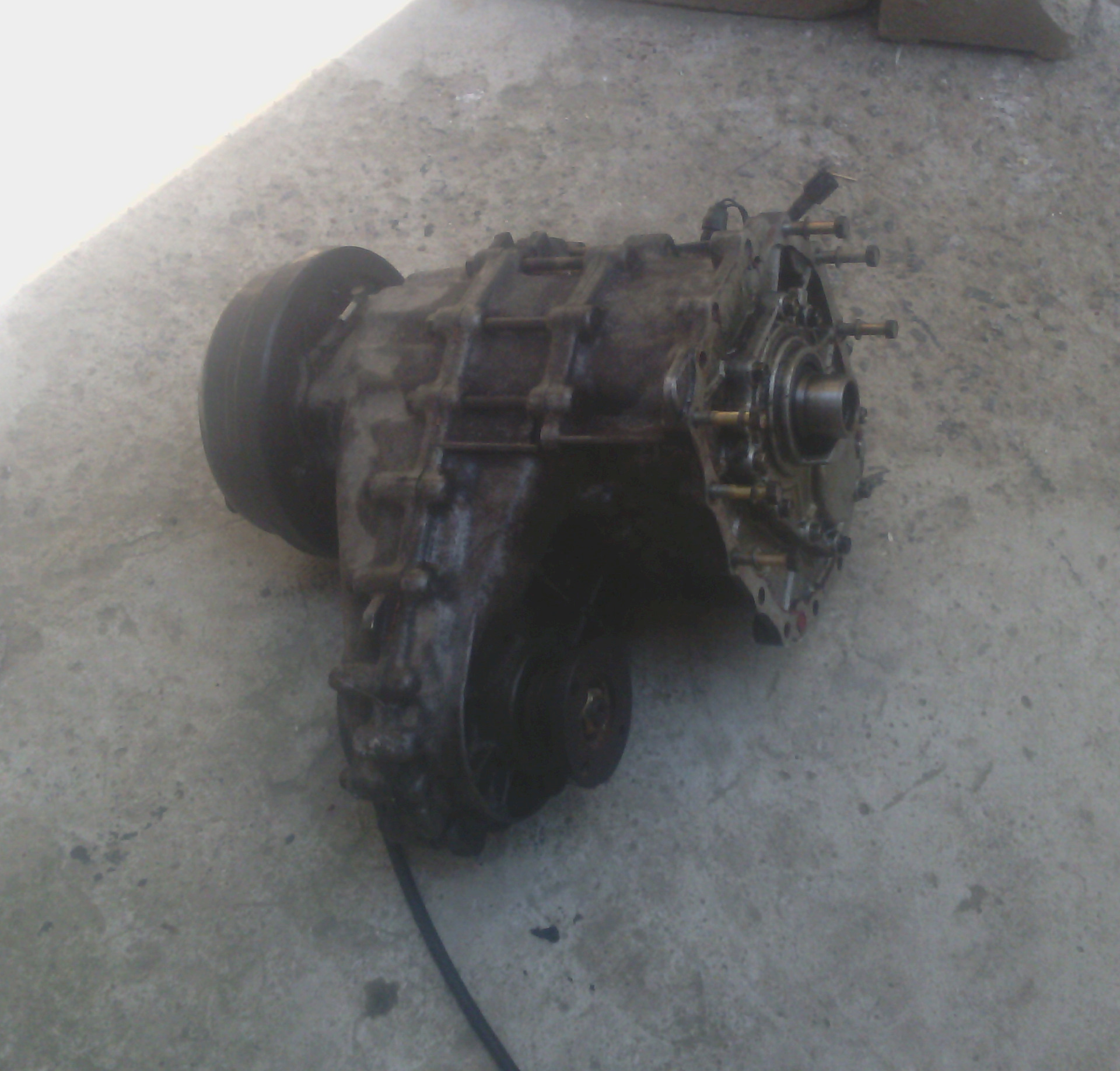

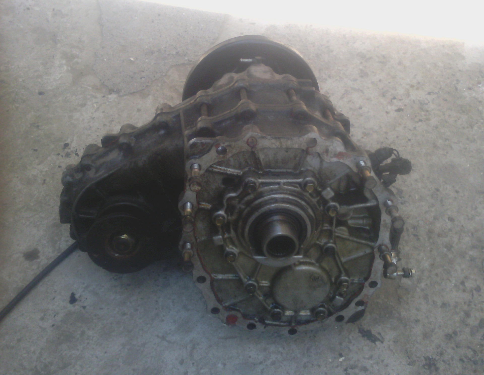

Из минусов: растянута цепь в рк, люфтит подшипник на вторичном валу и опорный подшипник промежуточного вала… короче похерили иголочки :-(
Люди писали искать с ручником на кардане… Вот он!
Надо только заменить сальники, на одном лопнула резинка около подшипника. А цепь всуну от тирки, ведь они одинаковые ?!

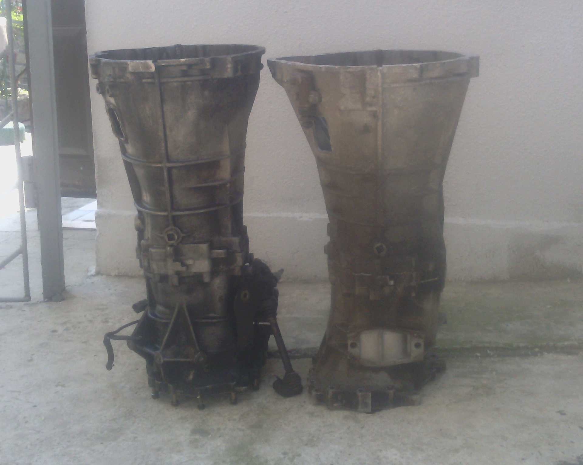

Думал переваривать колокол. Есть поломанная 71-я коробка, с неё срезать. Но ценник по работе озвучили в 200$ и стоимость мкппи рк от rd28t тоже 200$
И сказали привести к ним всё! Карл ВСЁ! мотор, коробки, сцепление, стартер … А машина у мну одна :-(

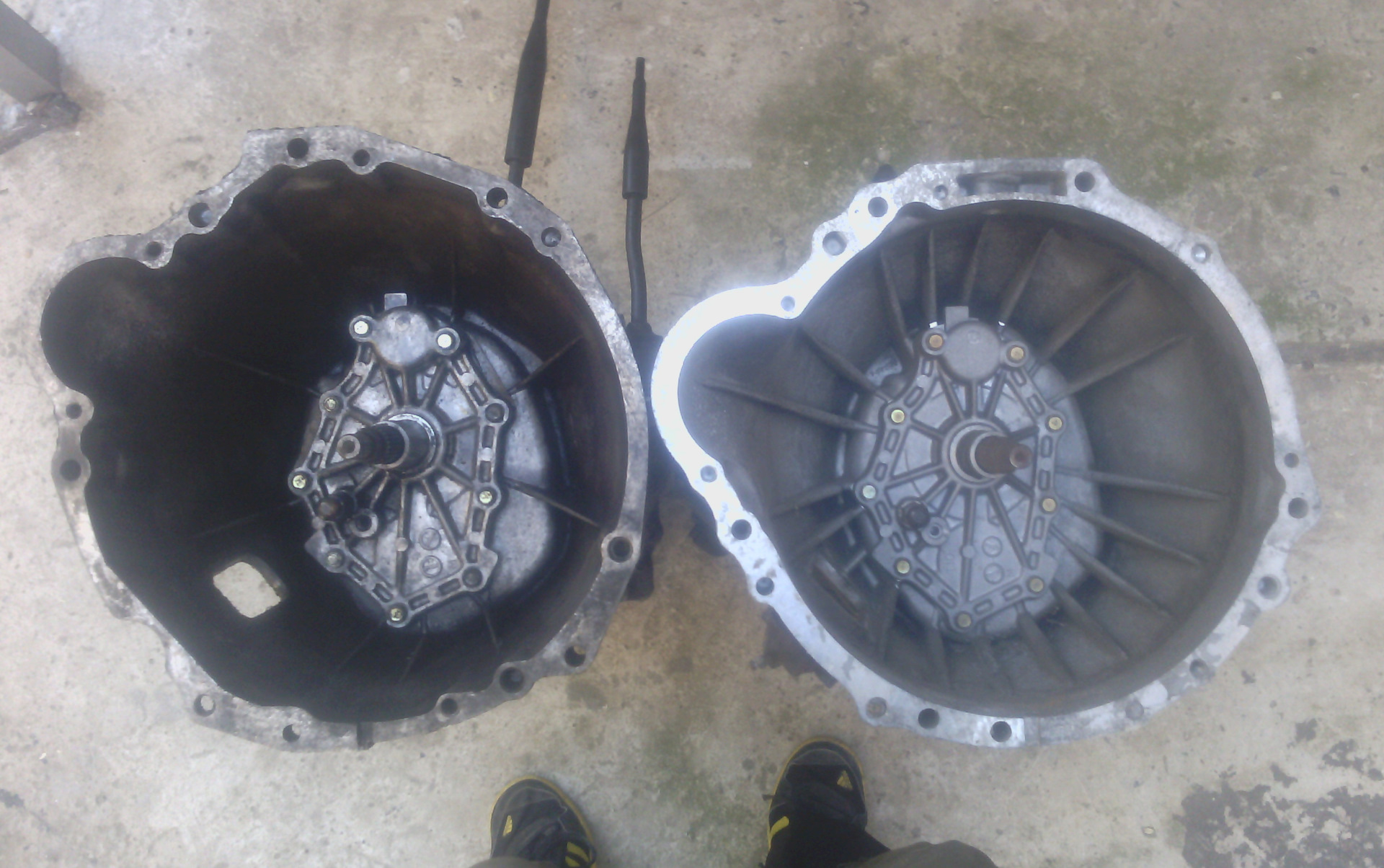

Начал думать за переходную плиту… Но что-то не сильно идея нравилась…

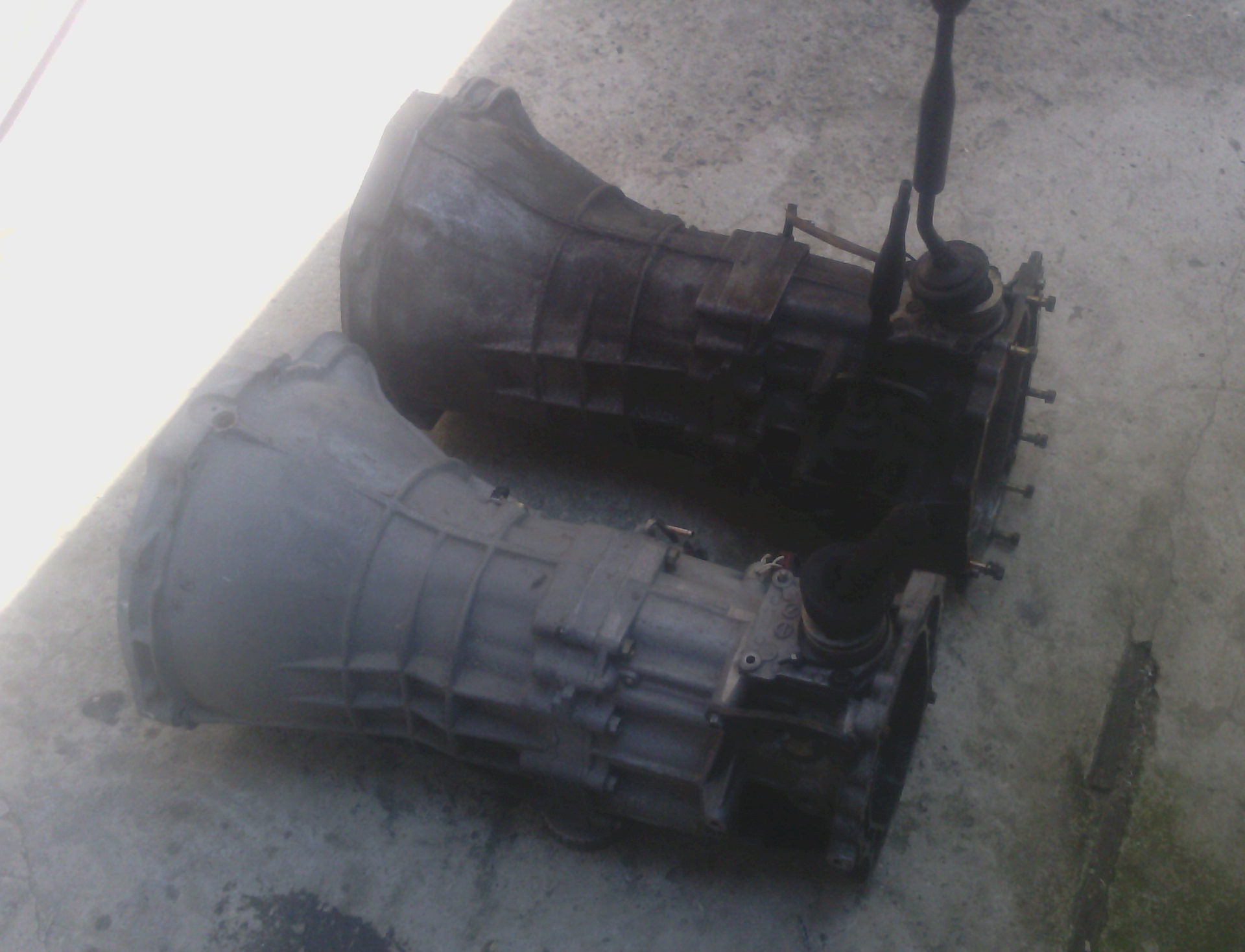

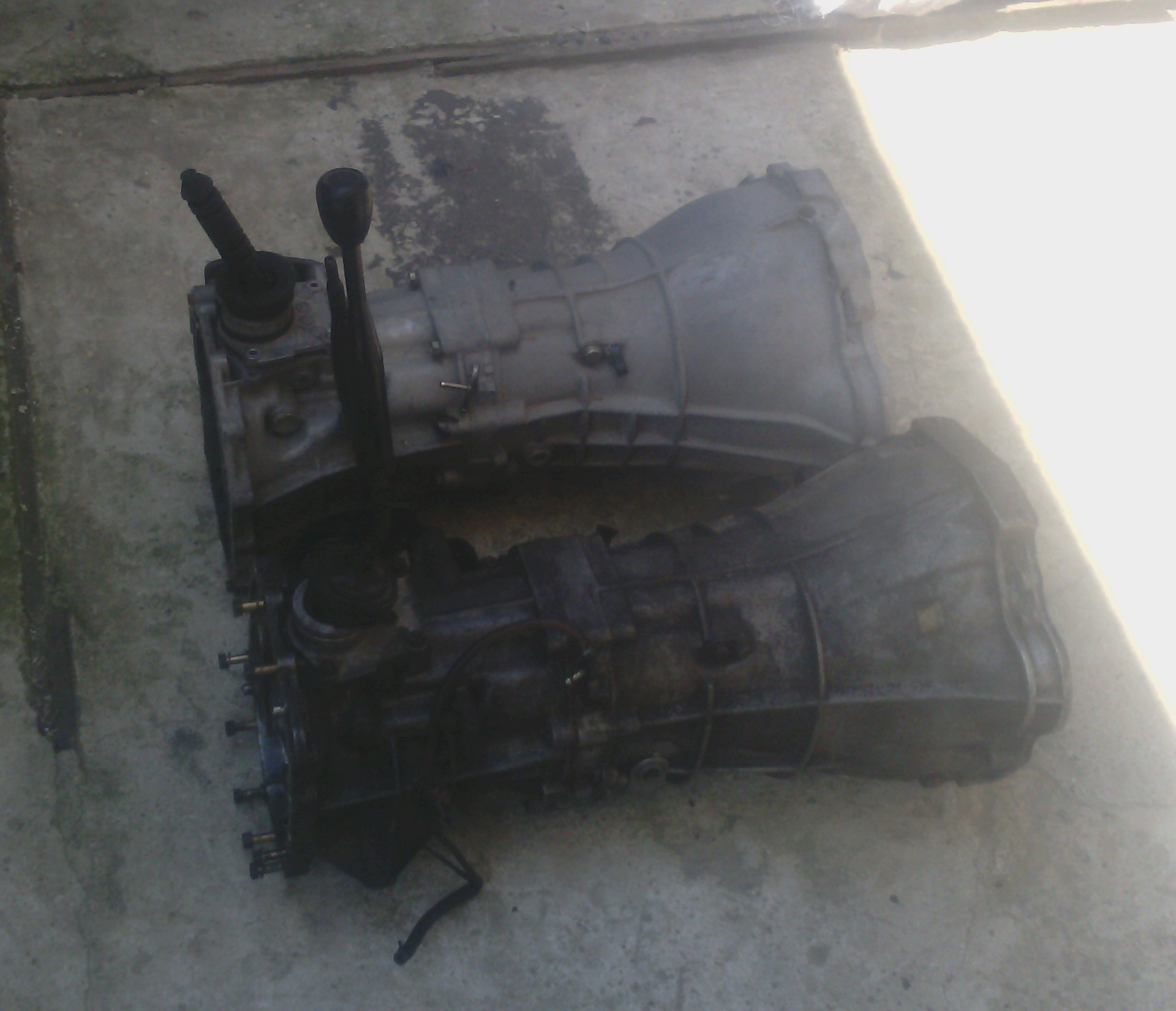

И тут, в пригороде, была обнаружена 30-я мкпп от тирки 2. Сторговались за 260$ :-)
Теперь буду собирать с двух 30-х коробок одну, ну ту, что надо! :-)
Пока думаю собирать на мкпп от тирки, там на валах люфтов воопште нема, но вскытие покажет!
Хотя если судить по внешнему виду, то на ней походу не ездили… Болты блестят как новые, а фишка вроде как никогда не видела своей второй половины! :-)
Дело осталось за малым, прикупить мосты и…

Если терранская коробка это 30А, знач патрульная это 50А?
Незнаю…
Но 30-я террано, если верить мануалам и каталогам идентичные с патрулём… Разные корпуса!
От того и называют 30-ю у тирки- усиленая… ну да. Ведь от патруляки :-)
Ещё её "толстая" зовут, а 71С это "тонкая". И последняя далеко не самая надёжная, поэтому ВанХалену не позавидуешь.

Д Однозначно он будет на мостах патруля! Уже и коробка собрана, осталось только с цепью решить да и сальники РК заменить.

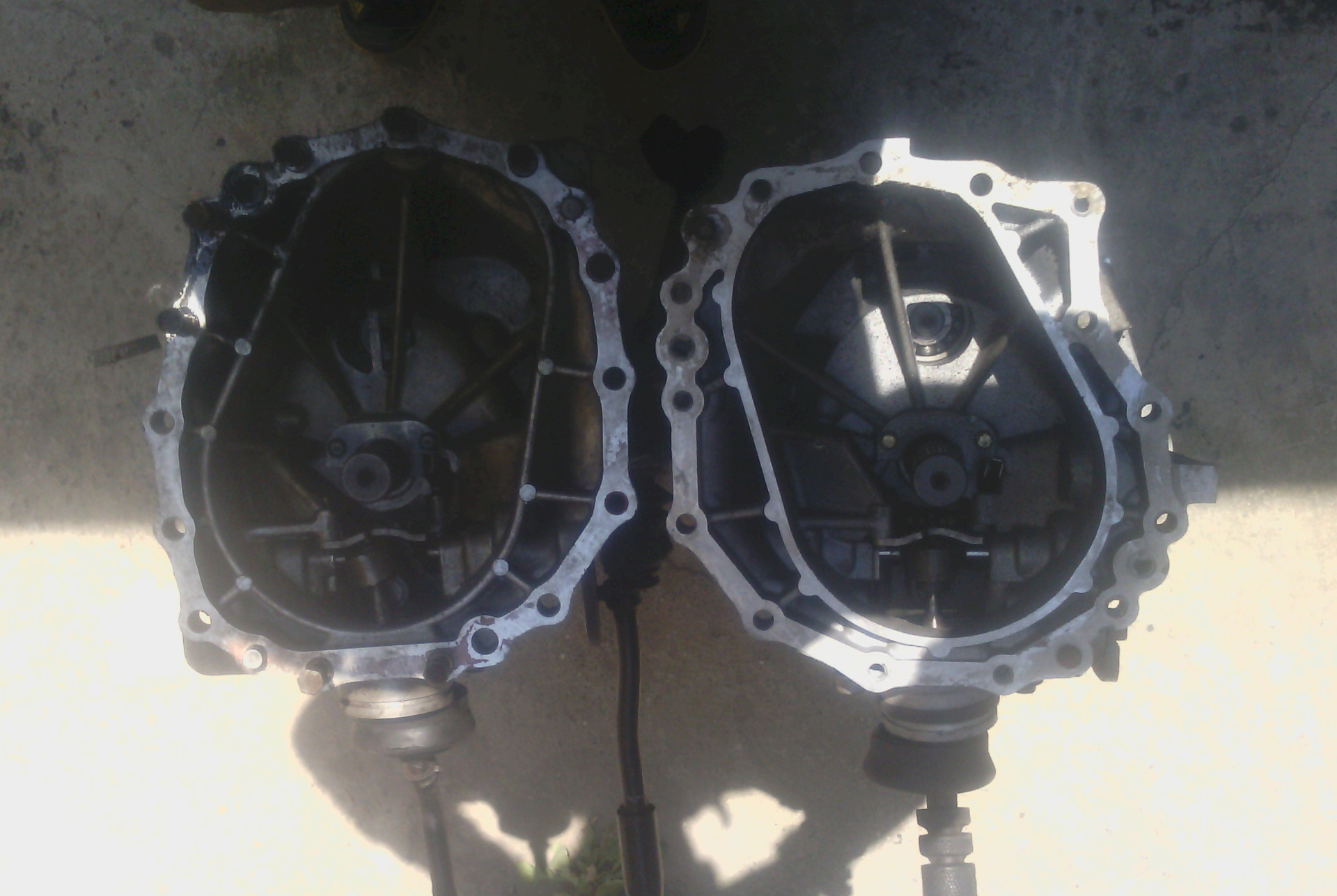

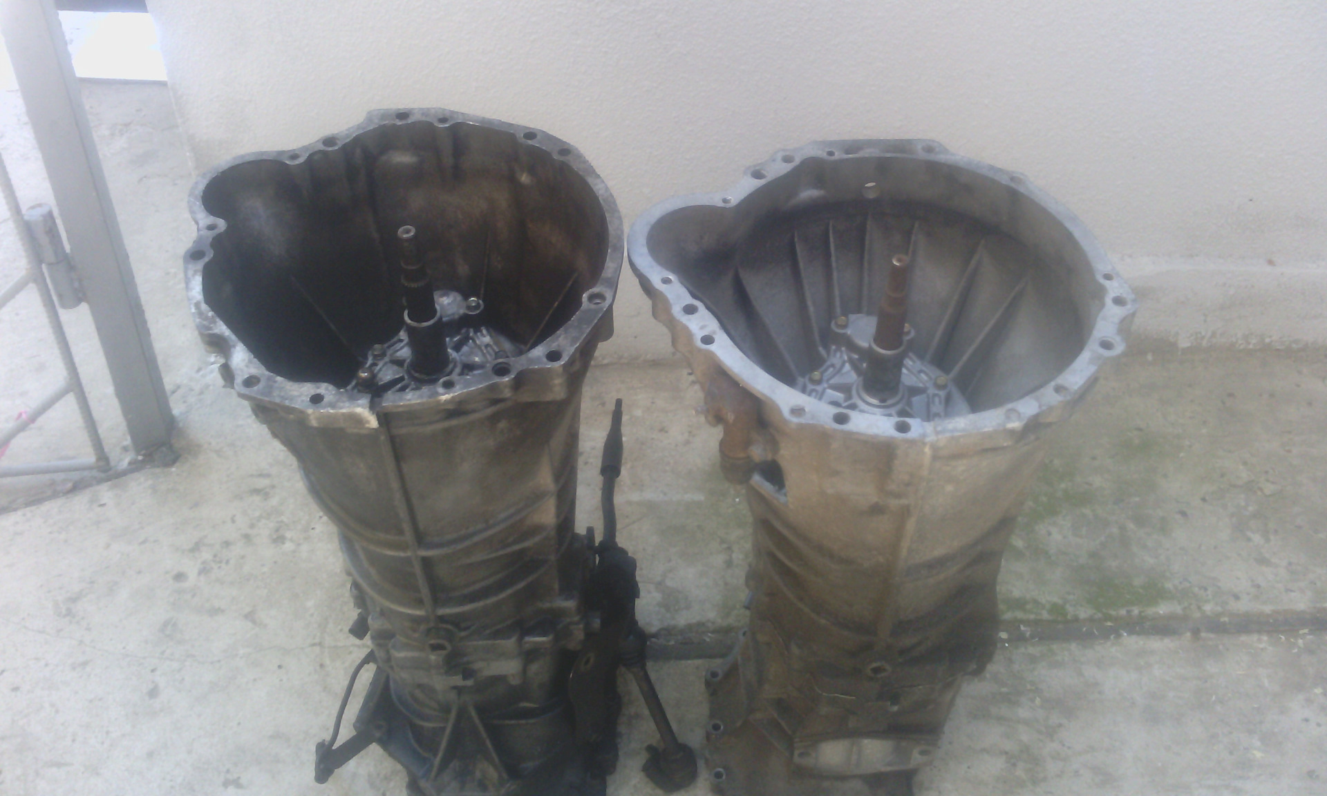

Здаров, как видно на 7-й фото у коробок задний корпус имеет наклон в другую сторону.
Либо пробовать через плиту и немного наверно аргоном поварить или искать от рд28 т заднюю часть МКПП.
Или МКПП и рк от рд28т и колокол от 30-й тир2.
