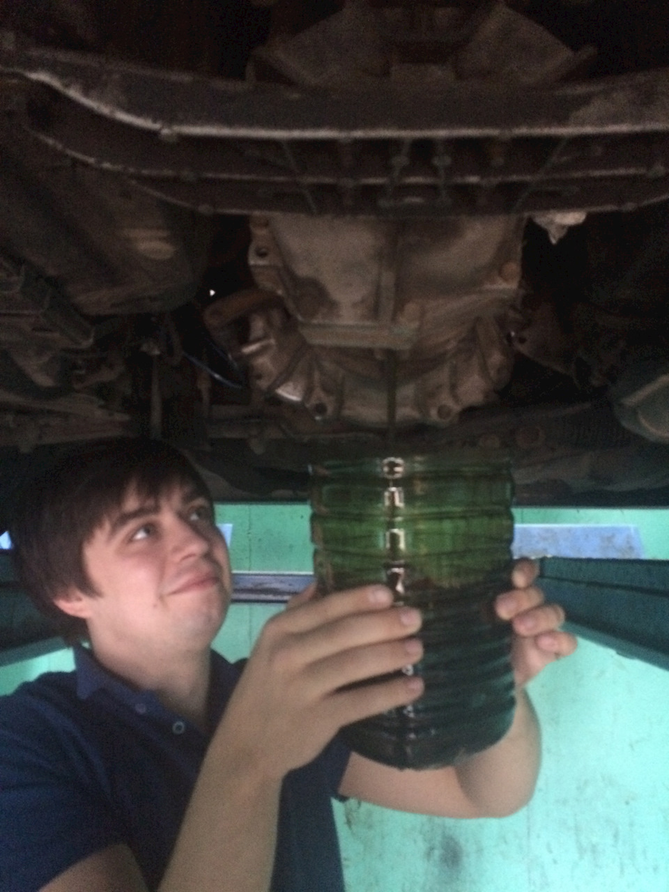

В общем картина какая :) После установки сцепления начались проблемы с выжимом !
То пережимает… то зажимает ( буксует) Очередной раз заезжаю на подьемник . Ну и думаю что бы масло не поменять … Купил 3 литра 75 90+шприц !

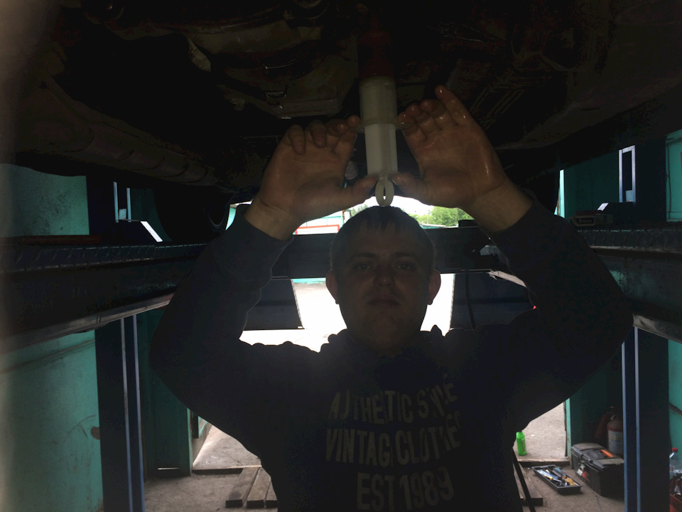

По поводу сцепления … было замечено что вилка упирается в коробку … выкрутил болт который двигает вилку !
Покрутили выжимной шток . прокачали … + был заменен бачек на маленький от ваза :))
В общем все встало на свои места ! Выжимается отлично скорости включаются легко :) Буст держит!)
