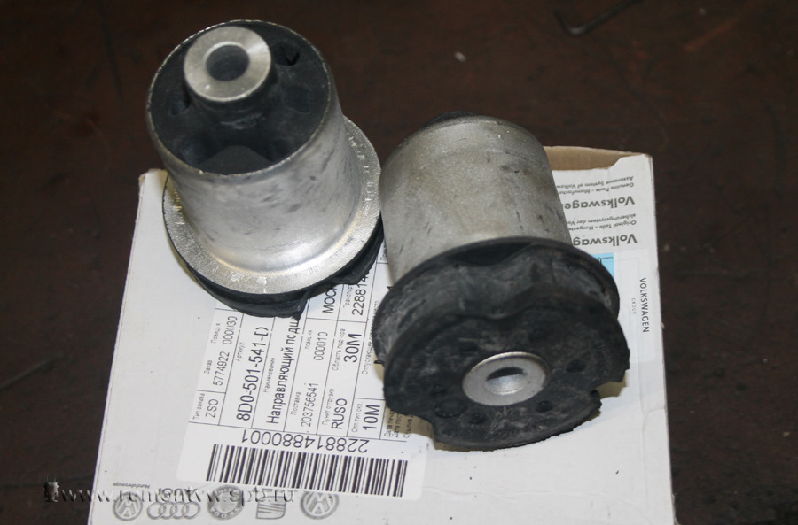

По многочисленным просьбам пишу пост- сравнение для родных сайлентблоков б3 за номером 3A0 501 541 и сайлентблока от ауди а4 за номером 8D0 501 541 D. Аналоги по вашему вкусу можете найти самостоятельно) Я бы рекомендовал Lemforder, но это мое мнение. Как собственно и весь пост.
Просто когда я менял сайленты у себя, мне писали про исключительность аудюшных. Писал представитель крупного сетевого автосервиса Питера. Аргументируя это тем, что делает так уже 10 лет. И меня бомбануло :)
Я не считаю себя самым умным, поэтому, просто привожу какие-то аргументы в пользу той или иной детали.
Втулка, балка моста
Сторона установки: задний мост
Длина: 50 мм
Материал: резина/металл
Внутренний диаметр: 12
Внешний диаметр: 56 мм
Втулка, балка моста
Сторона установки: Задняя ось двусторонне
Длина: 90 мм
Внешний диаметр: 56,8 мм (В некоторых источниках указывают значения 56,4 мм; 56,6 мм)
С подопечными разобрались. Теперь перейдем к сути вопроса.

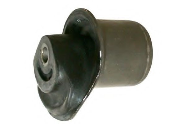

В чем сайлентблок ауди выигрывает: Это цельная конструкция, где площадь припая резины больше, чем в двух родных ушастых. Несомненно, это серьезное преимущество.
Еще одним плюсом является более простая форма, которая позволяет легче устанавливать сайлент в балку.

Казалось бы, разница в 0,8 мм не о чем. Но мы с вами говорим про машину, где 800 микрон это дикость. И я объясню, почему. Металл по сути своей это твердое практически несжимаемое вещество. Значит, даже если вы запихали более толстый сайлентблок, то эти 0.8 мм должны были куда-то деться. И я объясню куда. Они перешли в избыточные напряжения металла. Ухо балки можно "растянуть", но это приводит к разрушению структуры, микротрещинам и просто натяжению. Самый простой бытовой аналог: резина. Если ее сильно растянуть, то она рвется, так и тут, но растянуть можно значительно меньше. В свою очередь любые напряжения сильно снижают срок службы металла. Но это теоретическая выкладка, про которую можно долго спорить

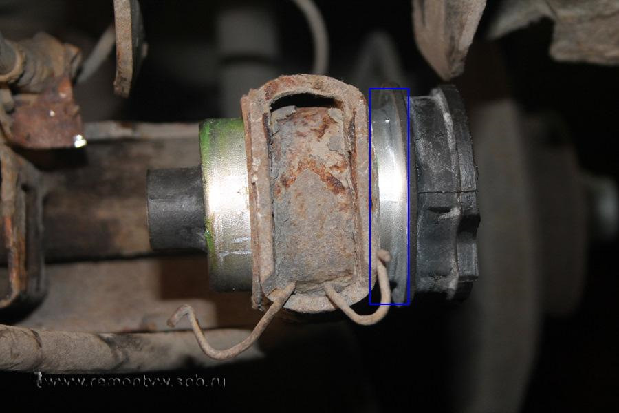

Фото взято у Teamer

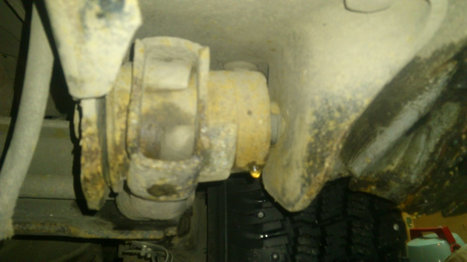

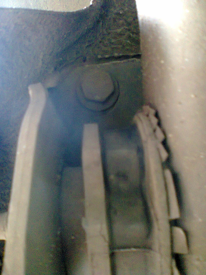

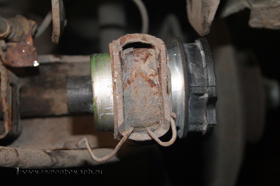

Вот корректная установка оригинальных сайлентов. Они жестко обжимаются ушами посадочного крепления, а выступы металла обжимают балку и не дают этой конструкции юлозить. Именно поэтому выступы самого сайлентблока ставятся в разные стороны. Такая установка компенсирует нагрузки смещения и кручения. Да, такая схема менее долговечна, нежели используемая в ауди а4. Но наша балка предназначена именно для этого!

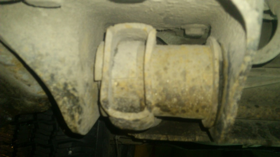

А что с ауди?
Фото взято у Su76
Здесь ситуация несколько иная. У нас есть одна резиновая подушка, принимающая на себя удары. Подушка жестко упирается в балку. И так с обеих сторон. Получается, что кручение компенсируется хуже, а смещение компенсируется исключительно своей стороной на свою подушку!
Что делают умельцы в б3.
Я не буду показывать пальцем на автора фото.
Про установку цитата:"для сохранения центровки нужно недопрессовывать сайлентблок на 1 см"
Да вы что?)
Во-первых, эта цифра от поста к посту плавает. Во-вторых, как вы себе это представляете?

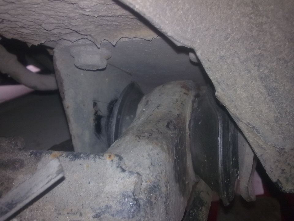

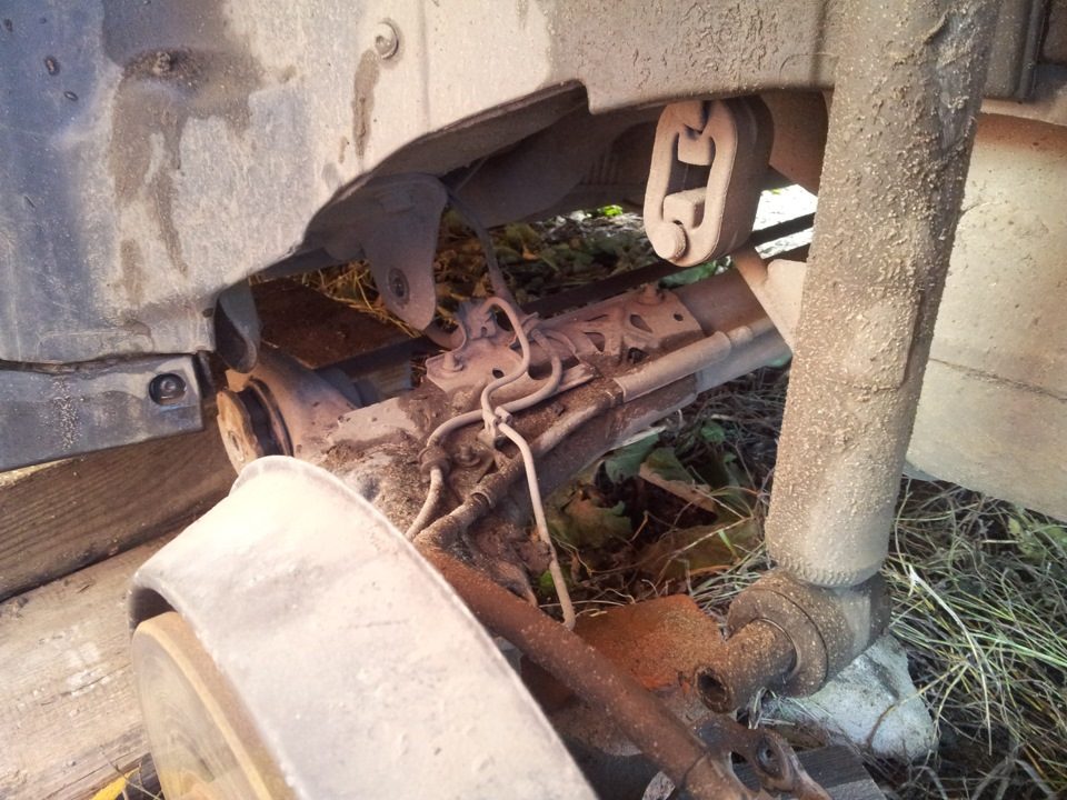

Фото взято у Master-Yoba
Как видите, балка ползла, пока не уперлась в одно из креплений кузова. А заодно захватила с собой и посадочное крепление.
Я не считаю себя умнее инженеров, которые проектировали эту машину. Поэтому ставлю исключительно те детали, которые предполагаются конструкцией.

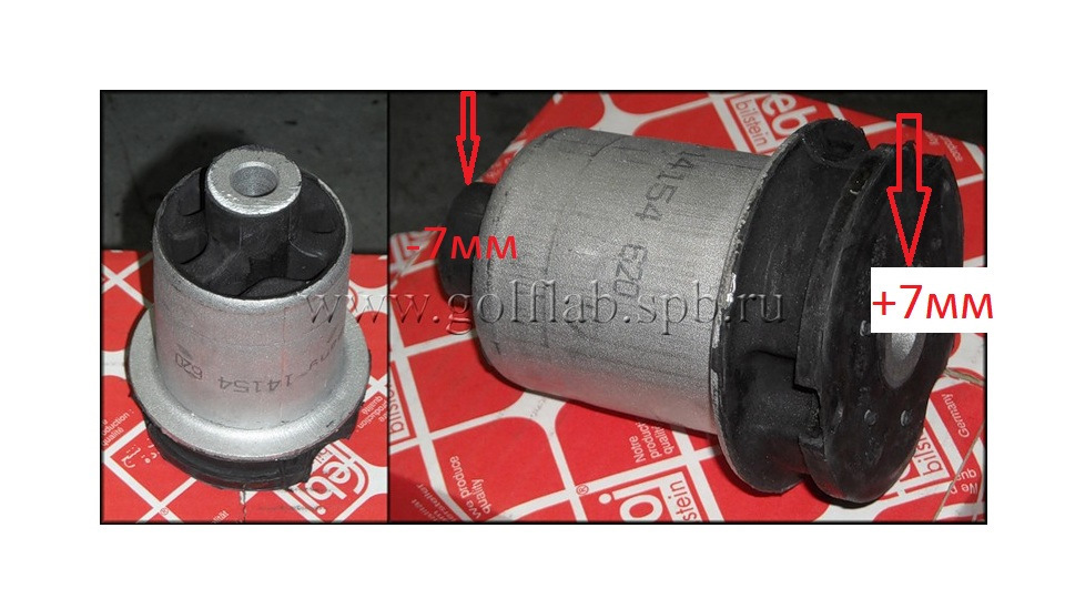

Дополнение.
1) Коллегиально в комментариях мои рассуждения были признаны имеющими смысл. И была придумана доработка. Далее будет небольшая инструкция с вариантами. Если вы все же хотите поставить аудюшный сайлент, то необходимо использовать проставку. Стальное кольцо между сайлентблоком и балкой толщиной, которую обычно недопрессовывают, а именно 7 мм. После появления первой подобной установки добавлю ссылку на этот пост.
2) Вот еще один вариант установки. От passat8773.
Отрезается выступающая втулочка на 7 мм. А с другой стороны на вставляется проставка такой же толщины. При этом сайлентблок полностью запрессовывается в балку. Это плохо, потому, что все давление приходится на внутреннюю металлическую обойму и отрывает ее от резины.
3) Данная схема жизнеспособна, но мне в этой схеме не нравится наличие пар металл-металл на полуподвижных частях. Эти пары могут добавлять лишний скрежет и посторонние звуки. Из плюсов проставку нужной толщины найти намного проще, чем кольцо
И еще одно. При установке сайлентблока этой конструкции необходимо учитывать, что прорезь обозначает направление движения автомобиля. И данную особенность тоже необходимо соблюдать.

для размышлений полезно! от Ауди уже пол года лежат, и уже дождались своего времени, но все равное много мыслей за и против. Особенно по вопросу диаметров, так как сб еще у себя не менял то не знаю в каком состоянии балка.
Что бы не смешало то думал точить кольцо и ставить как показано на фото, но теперь думаю куда лучше, может шайбу между сб и крепежом. Вопрос в том в каком положении сб больше нагрузки выдержит.
А если размеры будут очень отличаться то есть мысль на токарном прокатать роликом на пару соток, точить не думаю что будет правильно.
Кольцо лучше. Кольцо будет как бы продолжением балки и там не будет доп нагрузок
как у меня на картинке? но тогда вроде если смотреть на положение сб то вроде как его центр в балке смещён. Или все равное он в гильзе и нагрузка распределится))
Да, как на картинке. По мне так он именно в центре балки. И подушка резиновая упрется в кузов, как должна
а я думаю между сайлентом и креплением ставить шайбу . посмотри на сайлент и увидишь, что посадочное место (утолщение на сайлентблоке) начинается не с краю, а почти с середины. померяй посадочное место на сайленте и ширину посадочного на балке и все покажет как надо делать. если допресовать полностью, как я советую, то надо будит срезать 7мм внутренней втулки сайлента
Вот об положении гальзы и я говорю, по этому и сомнения. Но думаю как все будет в руках все станет ясно)
получается на фото где сломало даже втулку поставили от ауди 80 в б4 кузове, они в металлической обойме.
А вот это уже совсем интересно
вот я настырный ))) поменяй номер аудюшного сайлентблока . с 8A0 501 541 на 8D0 501 541 D
8A0 501 541 — от 80 Avant (8C, B4)
8D0 501 541 D — от A4 Avant (8D5, B5)
Во-первых, действительно, на А4 мягкая алюминиевая обойма. Несмотря на 0.8 мм на диаметре, они с совершенно нормальным усилием входят в старую балку (не знаю, как в новую, новых давно не видел =) ). Причем они еще и слегка "конусные", поэтому на половину хода запихиваются чуть ли не от руки, дальше прессуются. И это никак не влияет на мощные стальные уши балки.
На фотографиях "плохого" с/б от А4 сам сайлент-блок вызывает огромные сомнения — обойма слабо похожа на родную алюминиевую. Я промолчу про методы установки.
Во-вторых, я видел несколько пассатов с установленными с/б от А4, на всех, которые я осматривал снизу, они стояли так, как их и прессовали — по 7мм с каждой стороны. Ни разу не видел смещенной балки. Я предполагаю, что сместить ее можно разве что хорошим ударом (например, в заносе врезаться в поребрик) — но тогда речь пойдет уже, скорее всего, о загнутой балке…
Однако когда я ставил их на свою машину, чтобы не сомневаться, я выточил пару стальных колец толщиной по 7мм, одел их на с/б и допрессовал до упора. Поэтому вопрос со смещающейся балкой точно отпадает.
По поводу того, быть или не быть умнее инженеров VW. Я не думаю, что я умнее инженеров, но, во-первых, машина — это не лучшее творение инженера, а компромисс между стоимостью, сложностью, надежностью и т.д. Во-вторых, за 25 лет многое изменилось, качество запчастей упало (вряд ли многие могут похвастаться тем, что ставят только оригинал, да еще в идеале тех лет выпуска), естественные "испытания" показали не то что слабые стороны, а, скорее, просто не сверх-сильные стороны машины (едва ли она проектировалась на такие сроки службы и условия эксплуатации). Поэтому если есть решение, нештатное, но улучшающее конструкцию машины — я всегда не прочь его применить. Просто вопрос — сделает ли конкретное решение лучше или хуже — нужно решать с применением мозгов, своих или чужих, но мозгов, а не аргументов типа "пацаны говорят" и авторитета "мастеров" =)

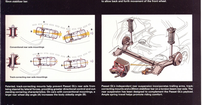

на картинке, по моему, иллюстрация про обычный сайлентблок и сайлентблок с коррекцией . сайлентблок от А4 не относится к обычному сайленту ! сайлент от а4 тоже с коррекцией (боковая часть сайлентблока -подушка в простонароде).
Иллюстрация чисто про б3. Поясняется идея почему их там 2 с каждой стороны и почему они так развернуты. Приведён типичный режим работв. Про аудюшный подобной нет :)
просто народ не читает, а смотрит на картинку и думает что на втором изображении от А4 и думает, что от А4 слабее сайлент . таким образом, я думаю, надо расписывать все полностью . с тем что если не допресовыть НЕ ПРАВИЛЬНО соглашусь полностью . надо полностью пресовать сайлен на свое посадочное от А4.
Я в описании писал, что сам по себе сайлент лучше и крепче) кому надо, тот это прочитает :)

ну да крепче. надо просто правильно от А4 ставить (полностью допресовывать ) и все будит ходить и радовать.
Не полностью, как я понимаю, а через проставку. Я не противник модернизаций) просто все стоит делать грамотно
да нет, как раз надо полностью посадить сайлент (тогда что не делай в поворотах все останется на своем мести), ведь получиться балка зажатой между сайлентами .
Тут, пожалуй, не соглашусь. Центровка получается нарушенной. Недопрессовывают как раз чтобы без нагрузок село в стандартные слоты
ghost7104
получается когда посадить полностью от А4, то будит мешать (7мм ) внутренняя втулка с каждой стороны, а с другой стороны (со стороны подушки) уже будит не хватать 7мм . я отрезал 7мм внутренней втулки и просто переставлял . сейчас в личку фото тебе кину .
А, все, понял что ты сделал. Тут получается перегружен центральный вал. Это все-же не совсем штатный режим работы. Он проходит меньше, чем если накинуть кольцо, а сам сайлент не трогать
можно и кольцо выточить шириной 7мм но мое мнение надо садить до конца (сам сайлент просится так ставить) . да еще раз повторюсь, у меня стоит уже почти 4года, пробег примерно 100 000 (посмотрю в записях блокнота и потом подправлю точнее пробег) -все целое, все на своем мести, работает как надо

На днях обнаружил, что один из с/б разбил посадное место. чтобы не эксперементировать, встанет ли штатный, хочу сразу вогнать туда от ауди и через проставку. У меня получается как раз внешний с/б болтается, а с/б от ауди, как известно, немного конусный. Получится самое то)
Втулка с натягом должна сесть на аудюшный. Те его диаметр — 0.2 мм. Ну по крайней мере я бы такой допуск сделал)

Честно, не видел, чтобы кто-то ставил иначе, чем на фото. В комменах было предложение, как можно избежать люфта, чуть позже дополню одним способом. Если есть отчёт по твоей установке, то кинь ссылочку.
По уползшей просто яркий последний пример. Что случилось со втулками знает только сама машина, но принцип по фото ясен
когда себе ставил то еще не был на сайте зарегистрирован, так что фото-отчета нету. после ставили ребята так как я, спрашивали совета .
Убедил! Однозначно задние теперь возьму от Б3. Спасибо за инфу)
Ниже в комментах выяснили как можно исправить описанное) будет возможность- дополню :) но я все равно на родных :)

Пара ограничивающих гильз снимет основную проблему и тогда, да, согласен, можно вешать. Но незакрепленная деталь в таком нагруженном месте, на мой взгляд, зря. А ограничителями никто не парится, на моей памяти
Я говорю что я бы обязательно сделал. А все — это все, как правило)

Во, держи ещё аргумент (справа внизу):
a2resource.com/brochures/1990/passat/source/9.jpg
Ну нифига у тебя мануалы)) Это хорошая иллюстрация того, что я описывал. Именно этот пример)

Вот по этому поводу:
И далее про 800 микрон — не совсем корректно, т.к. обойма на Ауди сайленте алюминий, когда прессуешь, лишний металл на обойме слезает со свистом
Да ну? По фото это не заметно. Чтобы почти миллиметр сточило. Согласен, сам не прессовал, не видел. Но собственно это не главная проблема, на мой взгляд)
Teamer
Пересмотрел фотку. Видно царапины от посадочного и облупившуюся ржавчину на балке, что может служит признаком растягивания именно крепления, а не срезания металла с сайлента
Я тебе точно говорю ) обойма там очень мягкая
По идее да, должно быть так, как ты говоришь)
Teamer
Алюминий сам по себе мягкий металл, и тем более для массы машины сайлент со временем должен юлозить в балке прилично, с такими то дорогами когда она хадуном вся раскачивается.

или уплотняется . алюминий может чуть сжиматься

Я таких постов не видел. По этому решил сделать. Может быть полезным окажется. Поставил себе аудюшные?
Правильно сделал, что написал все это! Ага, их самых… Ладно, посмотрим, как поведут себя… Будем считать это практическим экспериментом — очередные грабли))
Можешь обжать хомутами для глушителей с плотной резиной недопресованную часть. Ползанье это сократит
можно попробовать… главное — до гаража добраться
ghost7104
Кстати, сейчас ради интереса посмотрел на экзисте разных производителей на предмет внешнего диаметра — у многих позиционируется, как 56,3 — 56,4…
Угу. А некоторые даже ровно 56 делают. По этому я и указал номиналы оригинальных сайлентблоков. Хотя и они под этим номером, похоже, плавают. Та же фигня и с родными, поэтому у некоторых сайлент болтается. Он тупо с завода меньше
вот про то и речь… возможно это тоже одна из причин разрозненности отзывов…
Это основная причина болтающихся родных) Китайцы, к примеру, грешат больше чем на мм. Ужимаясь до 55. Конечно оно болтается, как отходы жизнедеятельности в проруби. Но вопрос выбора я оставил на усмотрение читателя)
