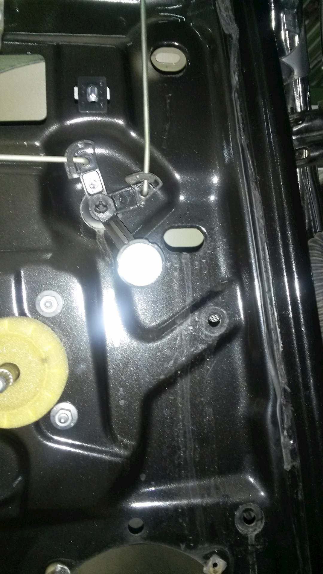

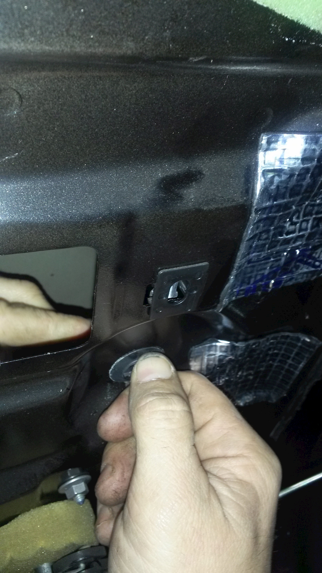

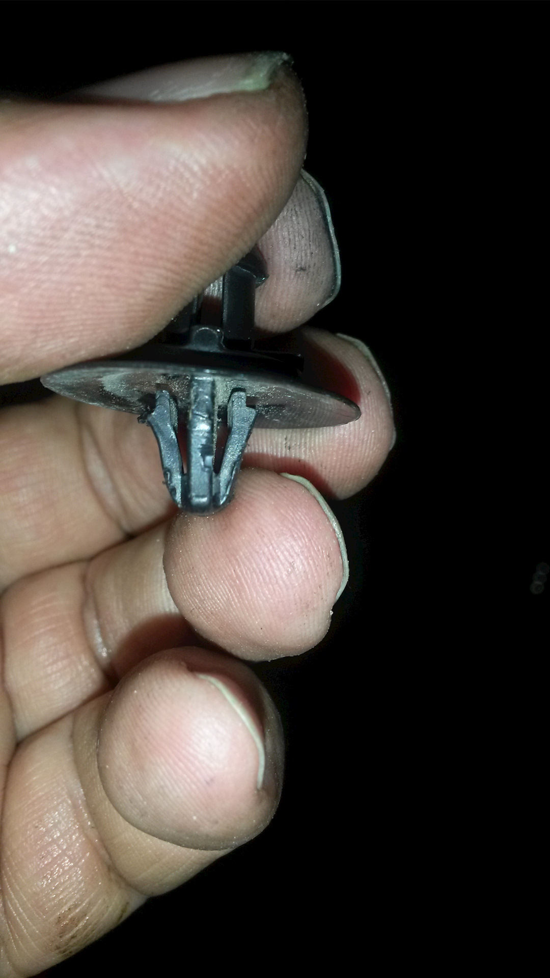

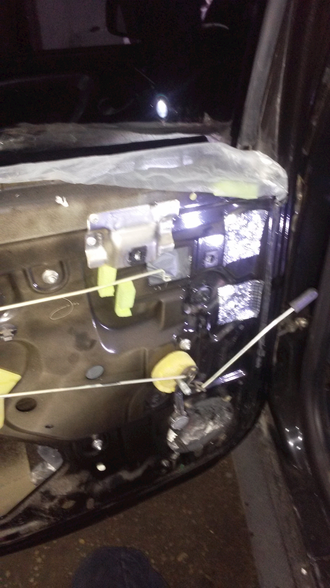

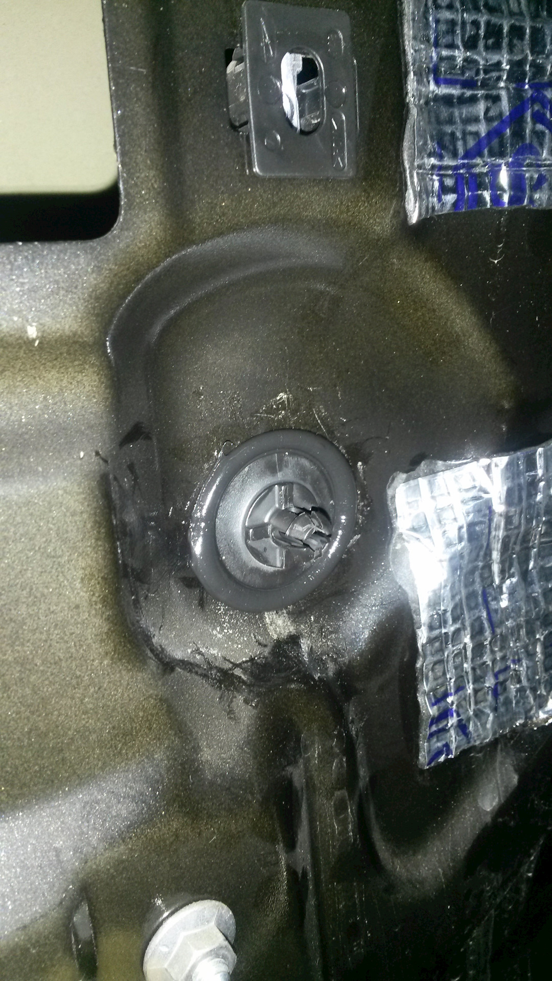

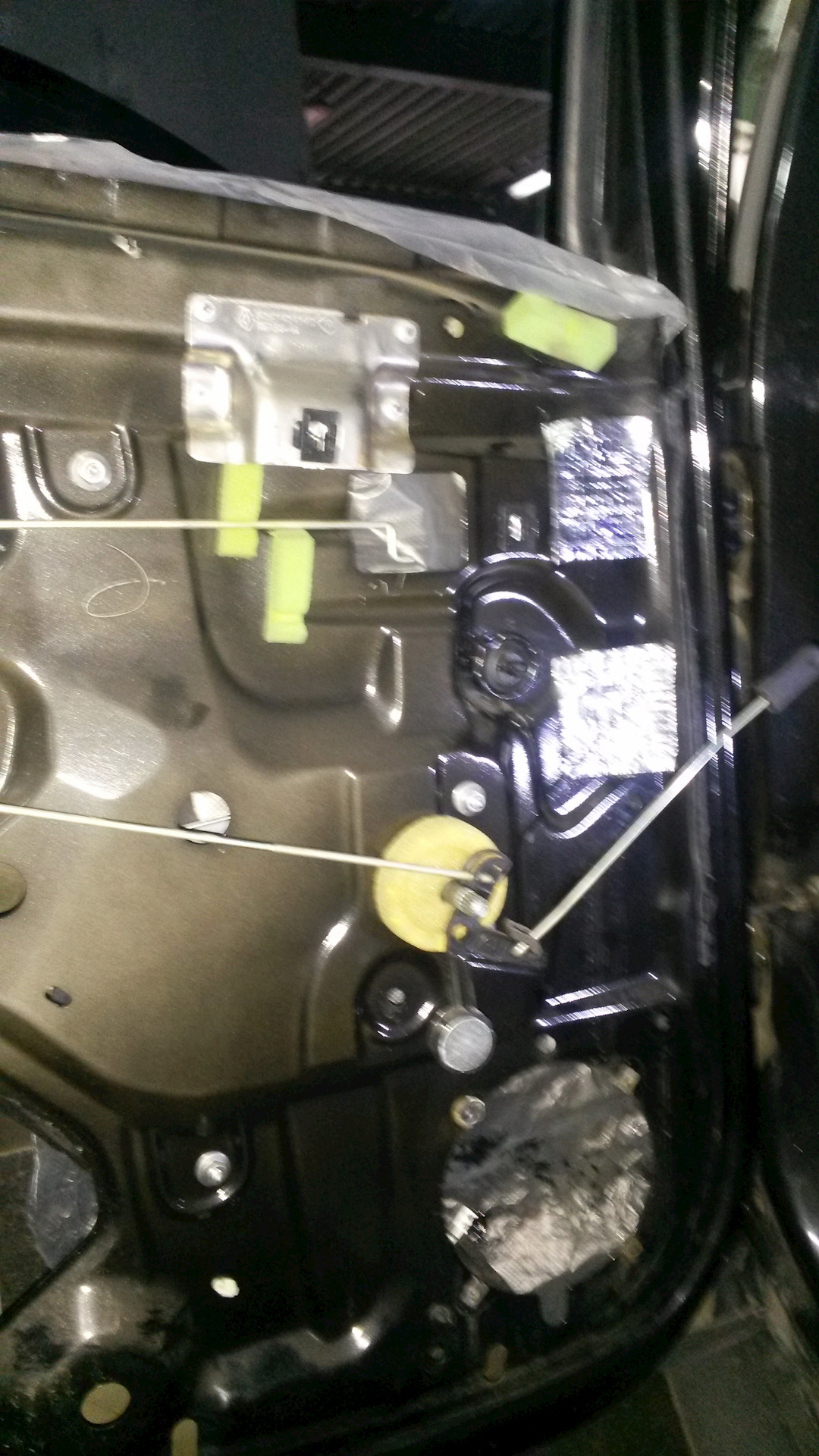

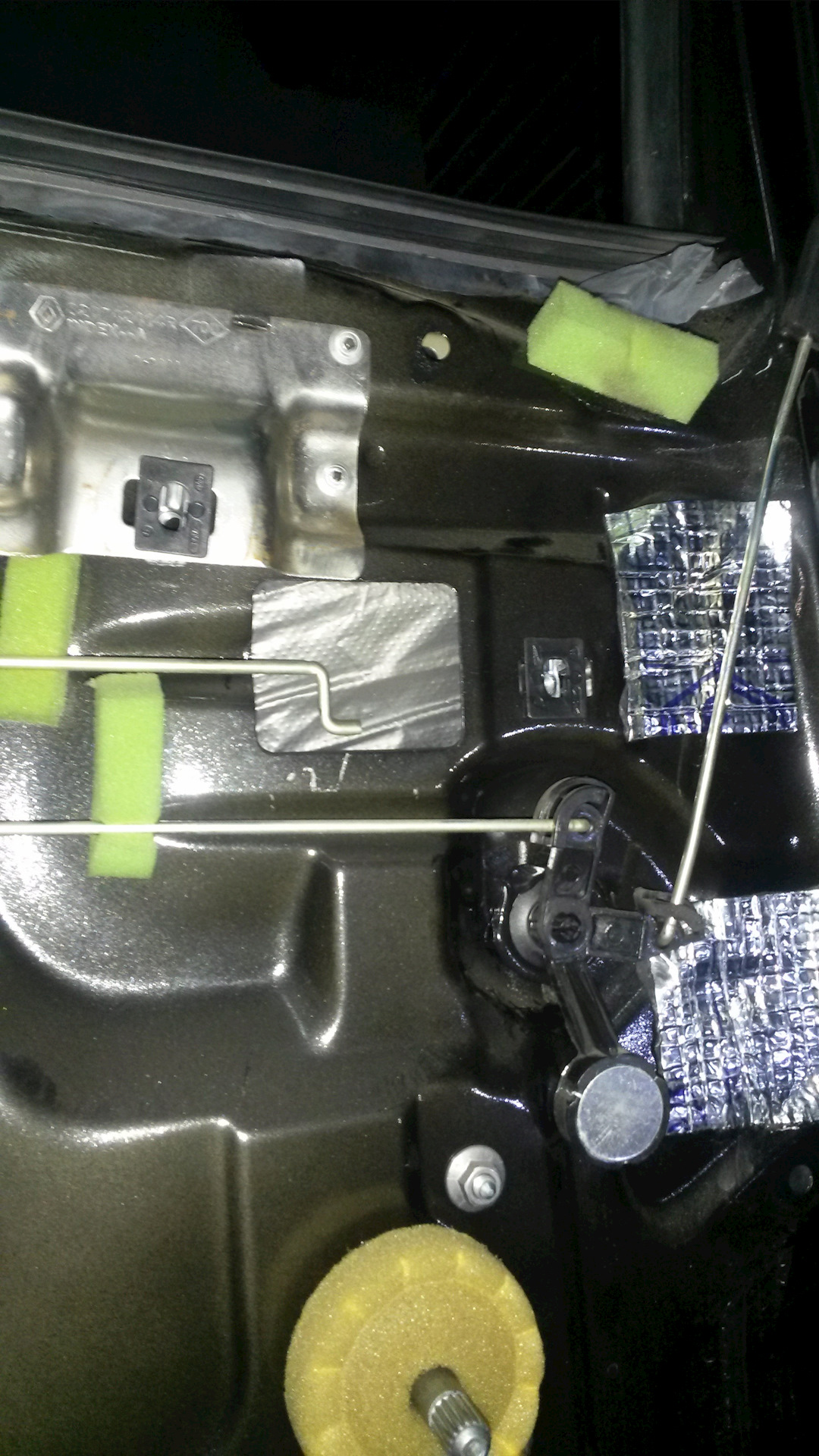

Я сделал так, это уже на левой двери. А начинал с правой
1.Заклеил дырки квадраты, шумкой.
2.Выдернул крепеж направляющей штырька двери

А без пакета нельзя? Хотел пройтись просто шумкой качественно и карту дверную оклеить с внутренней стороны
Надо избавиться от дырок. Сможешь все заклеить так, чтоб не капало в салон-делай. Не прокатит-полезешь еще раз, но уже с пакетом ))))

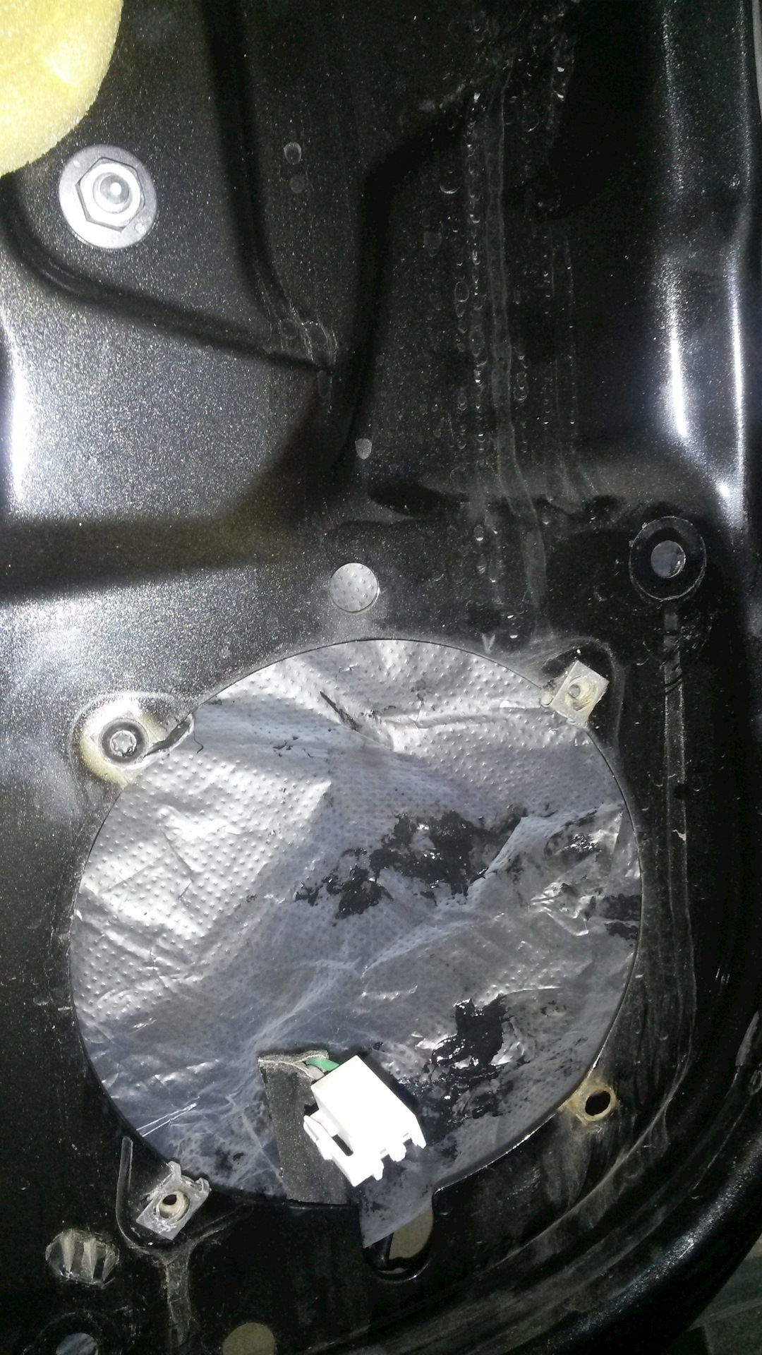

Шумки нет и не было. Вторая, левая задняя не текла, сделал сразу обе, чтоб не было повода расстраиваться дважды. Но ! У меня стоят не штатные колонки сзади, возможно когда снимали обивку — 4,5 года назад нарушили герметик-мастику на карте двери. Надо заметить конструкция карты и сливаных дырок двери сделана по уеб@нски…уровни не совпадают .слива нормально нет и потому вода стоит в дверях…и мастка сохнет и потом вода наружу
Выход напрашивается сам собой :))) просверлить дренажи новые :))
Сверли не сверли. карта двери конструктив такой будет, что вода в салоне будет полюбасу…Вскрой-узнаешь
Ок. Тогда когда буду делать шумомзоляцию, проклею всю эту металлическую стенку, чтобы ни одной щели и дырки не осталось, чтобы вода на карту вообще не попадала. Странно другое — почему у одних проявляется, а у других нет даже после разбора и шумки. Думаю все-таки есть какие-то предпосылки
