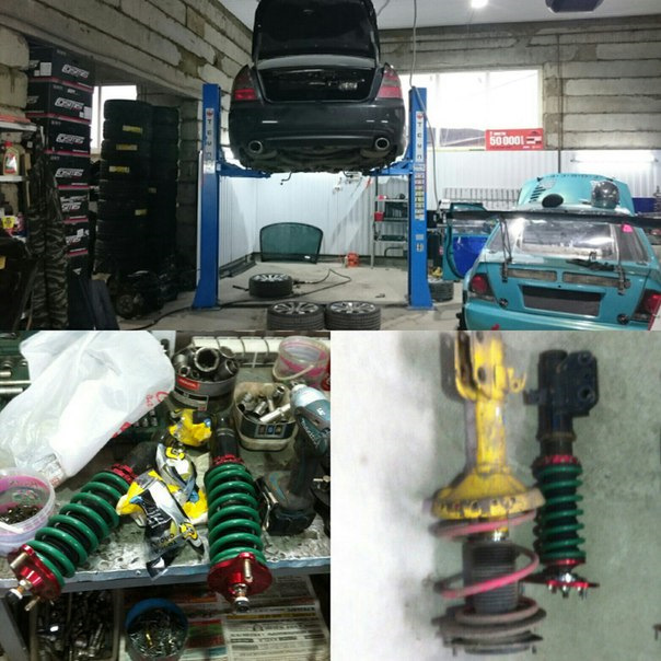

Готов был уже продать машину, но все таки решил оставить! Сейчас по планам подготовка к свапу трешки, начал я ее с подвески, в прошлой записи писал про винты Blitz, когда я начал их ставить, то оказалось, что меня обманули и продали стойки не от бл-ки, я их благополучно вернул и ездил больше месяца на бильтах, но тут приехал покупать шумку и увидел эти же самые винты, в итоге договорился о покупке, хозяин мне отдал ШС-ы новые на них, ибо старые начали подстукивать. Стойки встали без проблем! ШС-ы меняются минут за 10. По ощущениям… С резиной 225.40.18 (дак еще и 3 очка давление) было и так жестко, но сейчас стало еще жестче, проехался по трассе и по городу уже достаточно, жесткость оставил на 4(то есть выкручивал до самого жесткого и отнимал 3) Задняя часть выкручена почти в самых низ, колесо ушло в арку, а вот передние по арку(фото будут позже немного) Ну так вот, о чем это я, на самом мягком положение это корабль, мягче бильтов на сти пружинах раза в 2, сейчас у меня довольно терпимо все, звуков меньше стало, по сравнению с бильтами. Немного подпрыгивает, но это мне даже нравится:)) Нигде ничего не шаркает.
Также заменил втулки стабилизатора передние и сайленты задние в передних рычагах, поставил полиуретан фирмы Точка опоры, пока проблем нет!

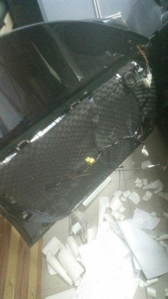

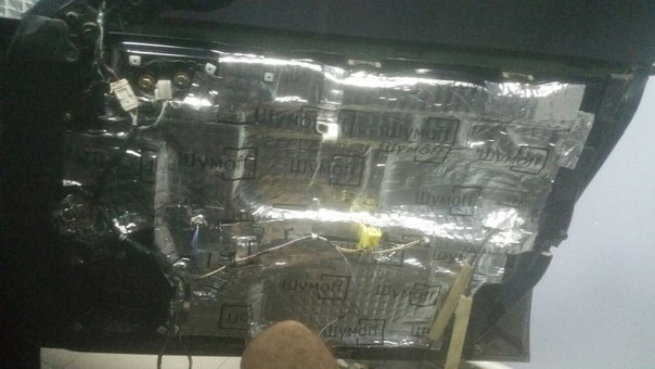

Еще проклеил все двери, установил эстрадные колонки Alphard X6L. Пищалки оставил сток, колонки прикрутил напрямую в металл, единственный минус пока, что не стекла не опускаются до конца, но будет исправлено! А играют они очень даже хорошо, саб вывозят на все 100!:)

винты в востоккомплекте, с 9 мая забрал?)
В востоке брал, но они не подошли, а эти у знакомого;)
ясно) sti пружины не продаешь?
Ты уже не первый спрашиваешь)) пока пусть полежат, если надумаю, то отпишусь;)

шумоизоляция закрывает улицу от шума из салона?:) ее надо было клеить на карту двери.
Если так, то я косяк))
