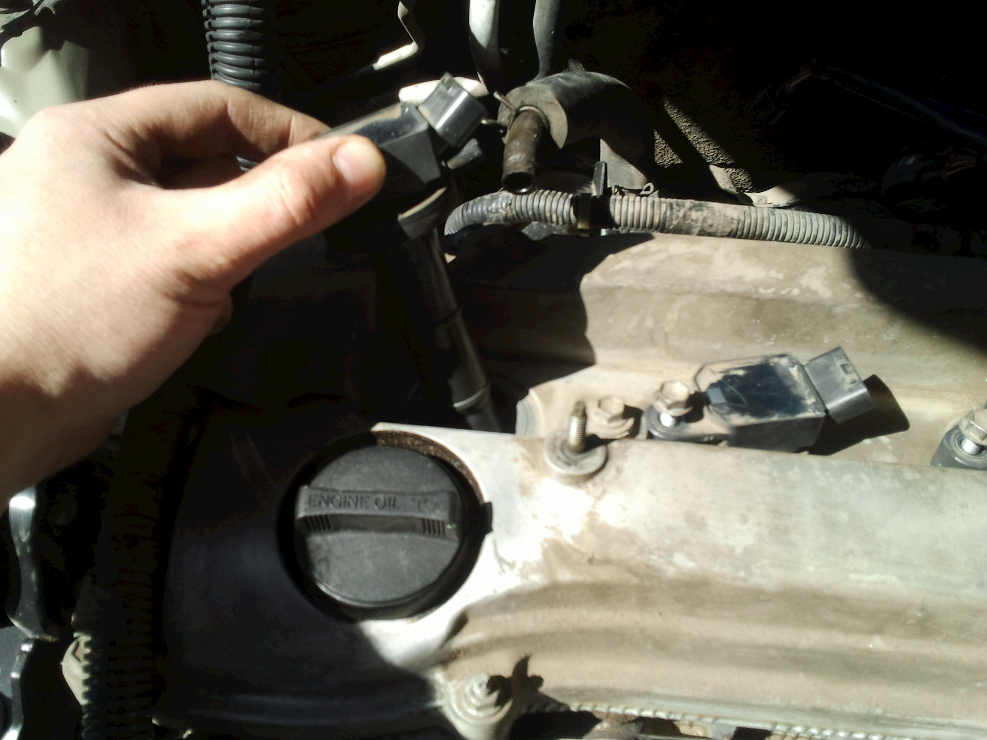

Для начала снимаем декоративную крышку двигателя (держится на двух болтиках на 10).

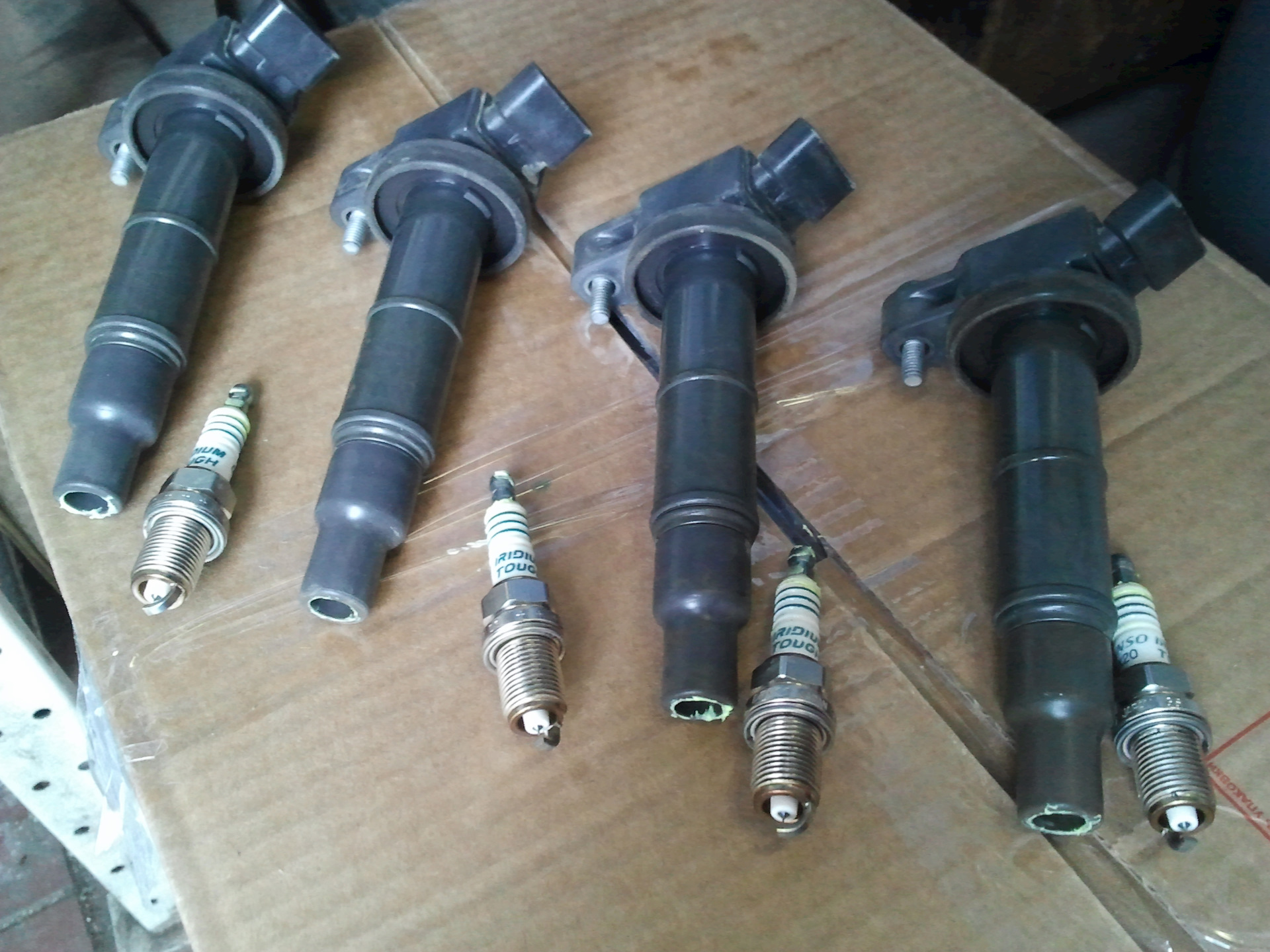

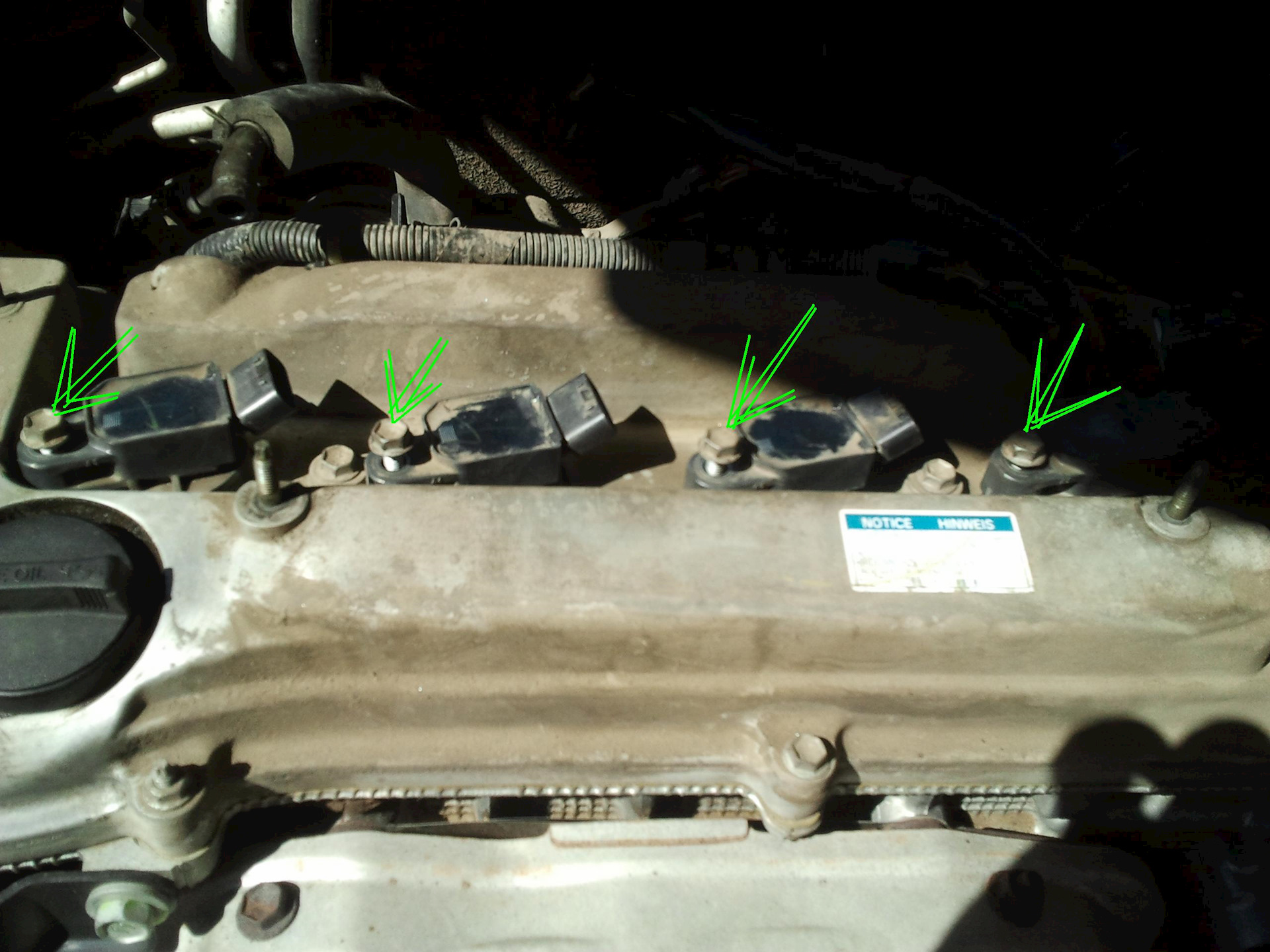

Видим четыре катушки зажигания, которые держит по одному болтику (тоже на 10).
Отщелкиваем (или просто снимаем, если сломаны фиксаторы как у меня) контактные фишки. Откручиваем болты катушек.

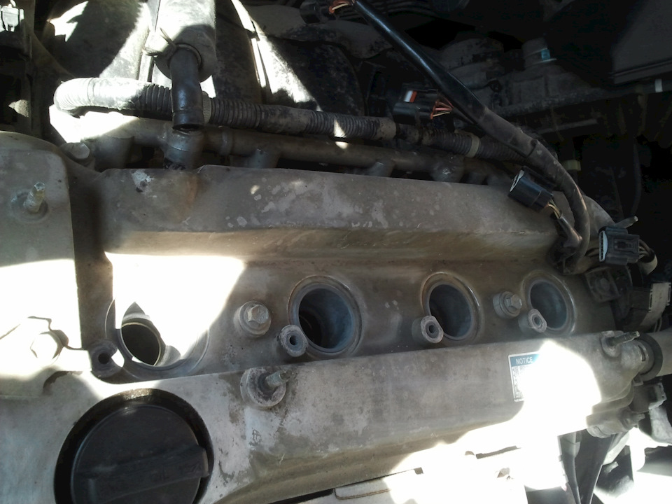

Аккуратно вынимаем катушки.
Выкручиваем свечи. Одна из свечей мокрая и пахнет бензином. Видимо, ее катушка крякнула.
Я выложил в том же порядке в каком и выкрутил и катушки и свечи. Так как мне надо было потом поменять местами две катушки (чтобы проверить работоспособность одной из катушек, где была мокрая свеча).

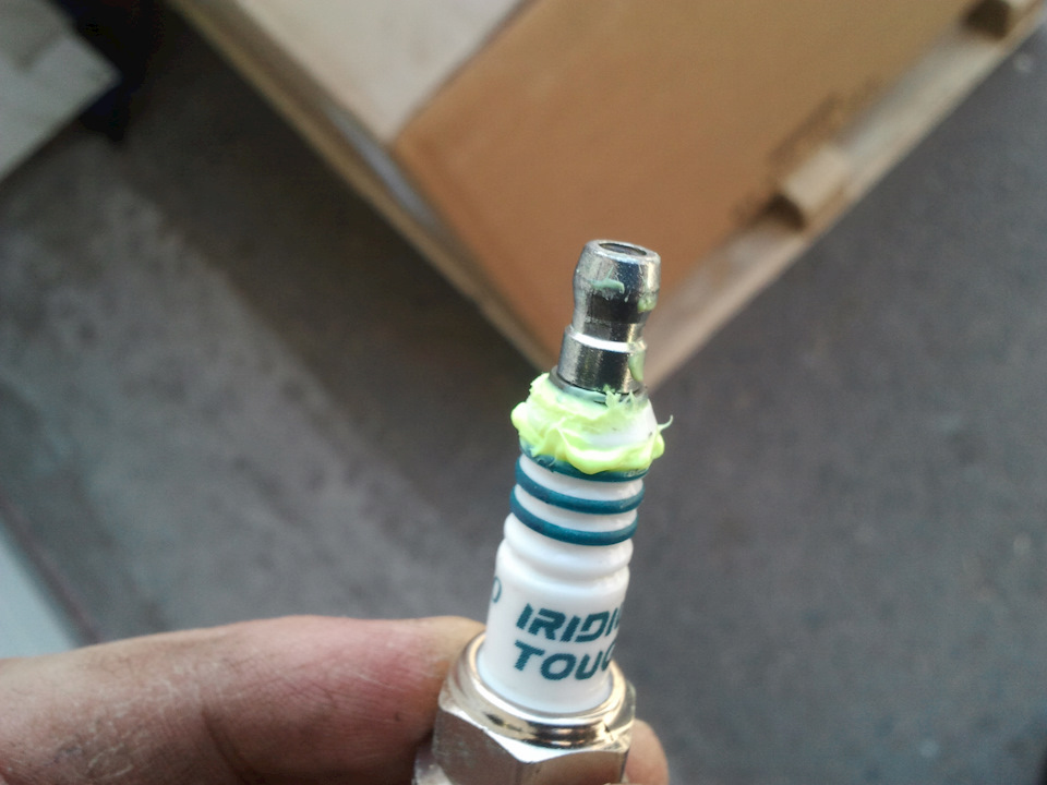

Затем проверил наконечники катушек. Два из четырех с небольшими трещинками (видно при сжатии).
Смазал наконечники и и изоляторы свечей специальной смазкой для наконечников (чтобы забить трещинки и избежать возможных пропусков).

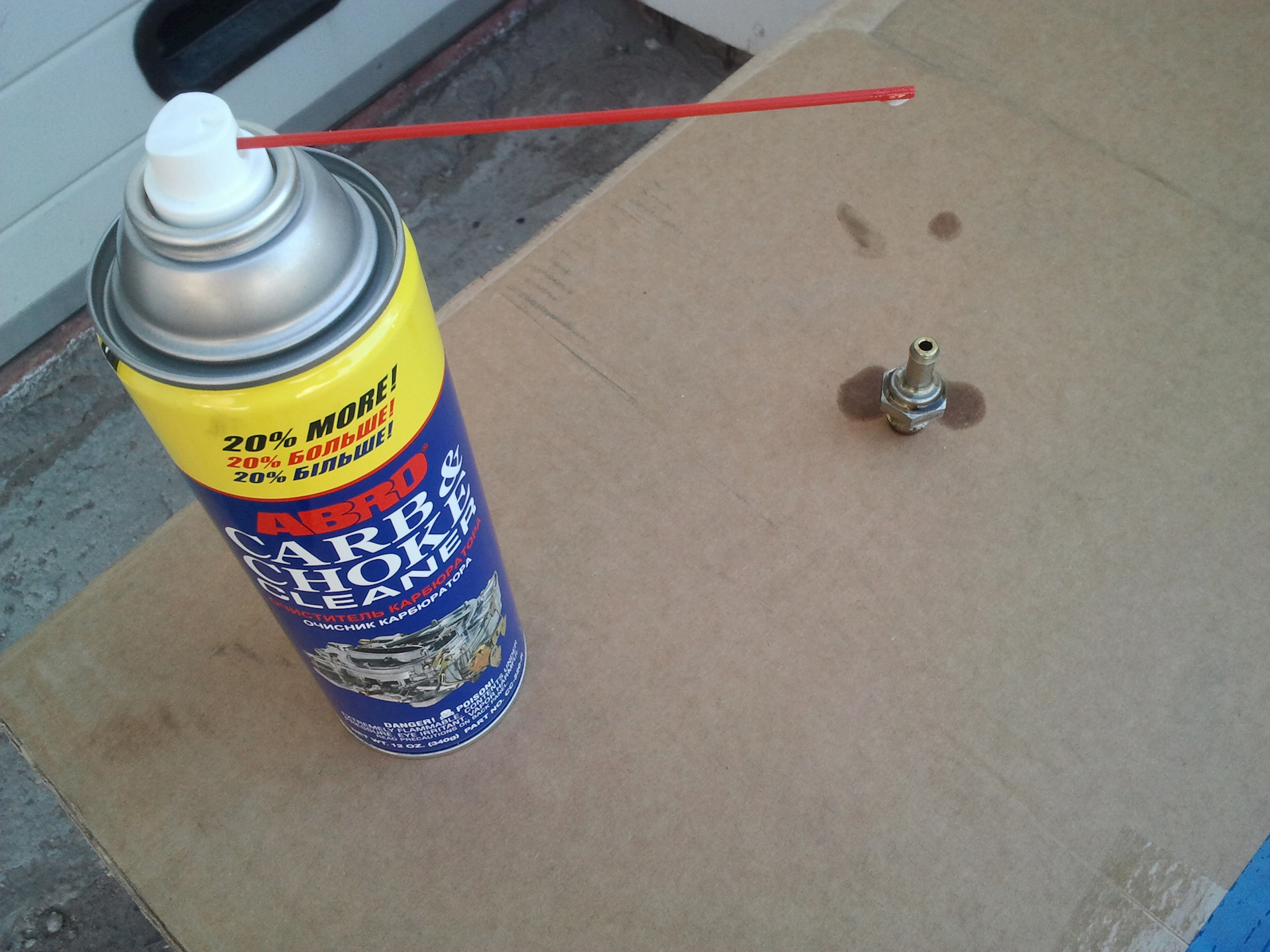

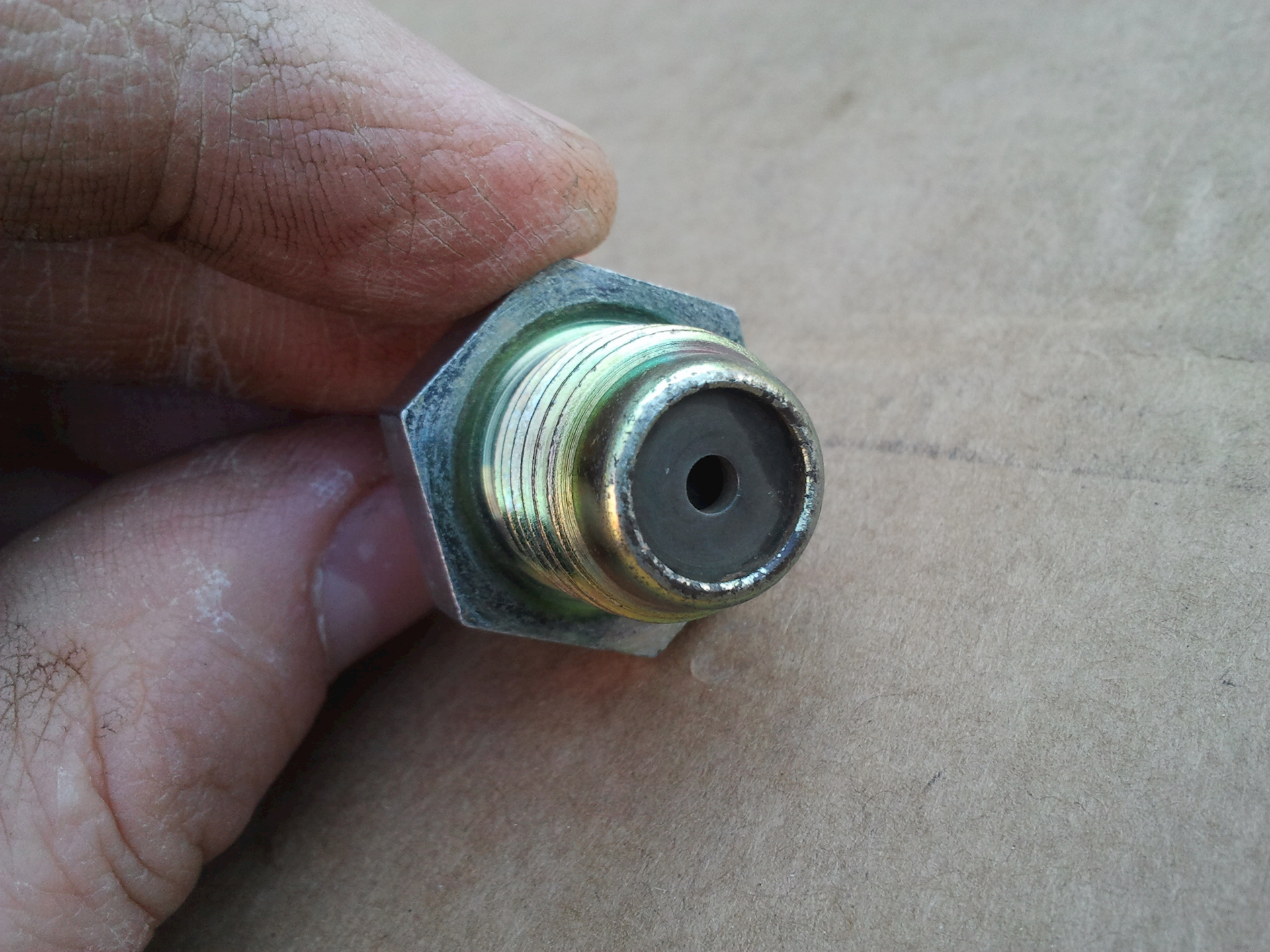

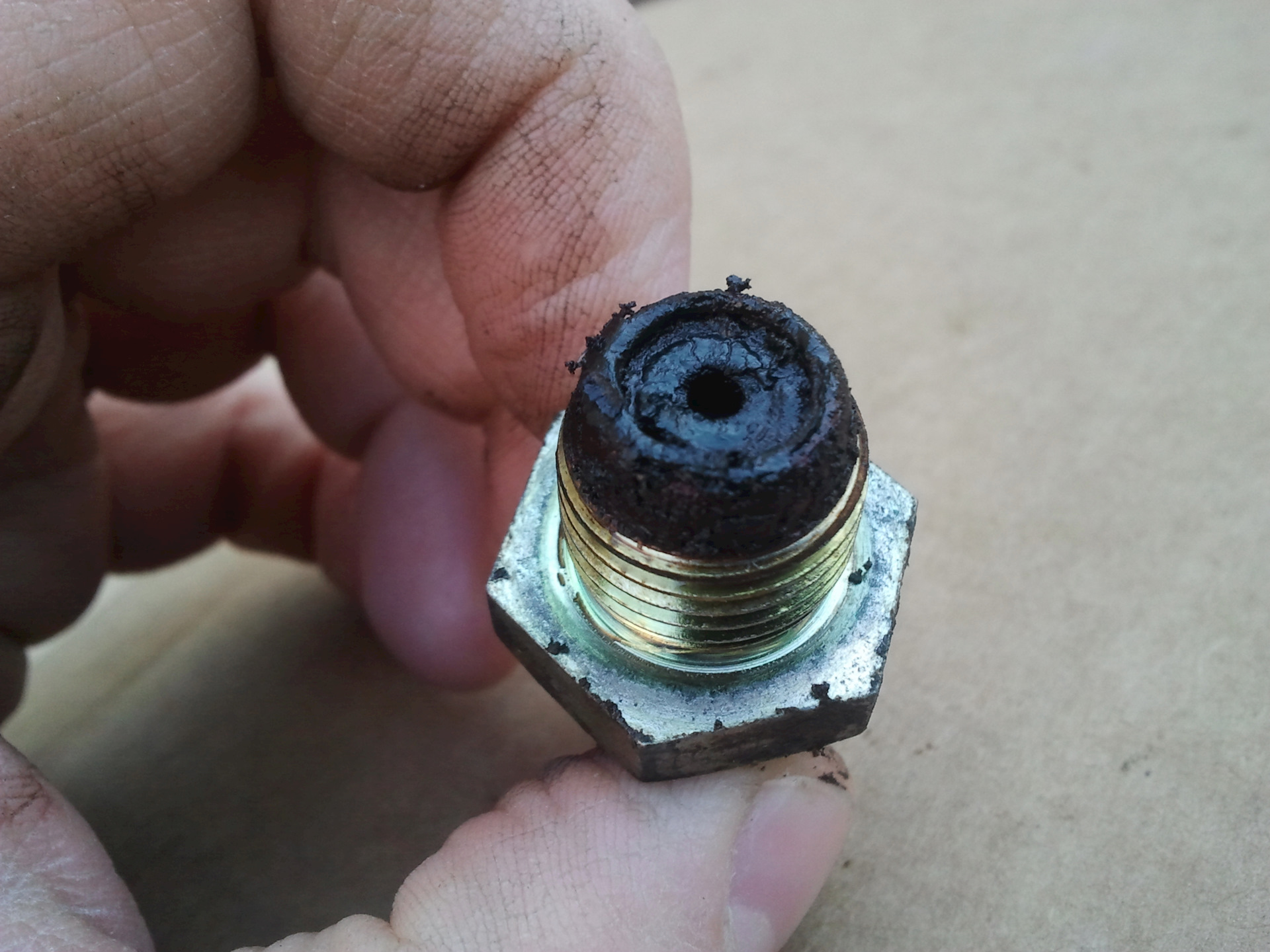

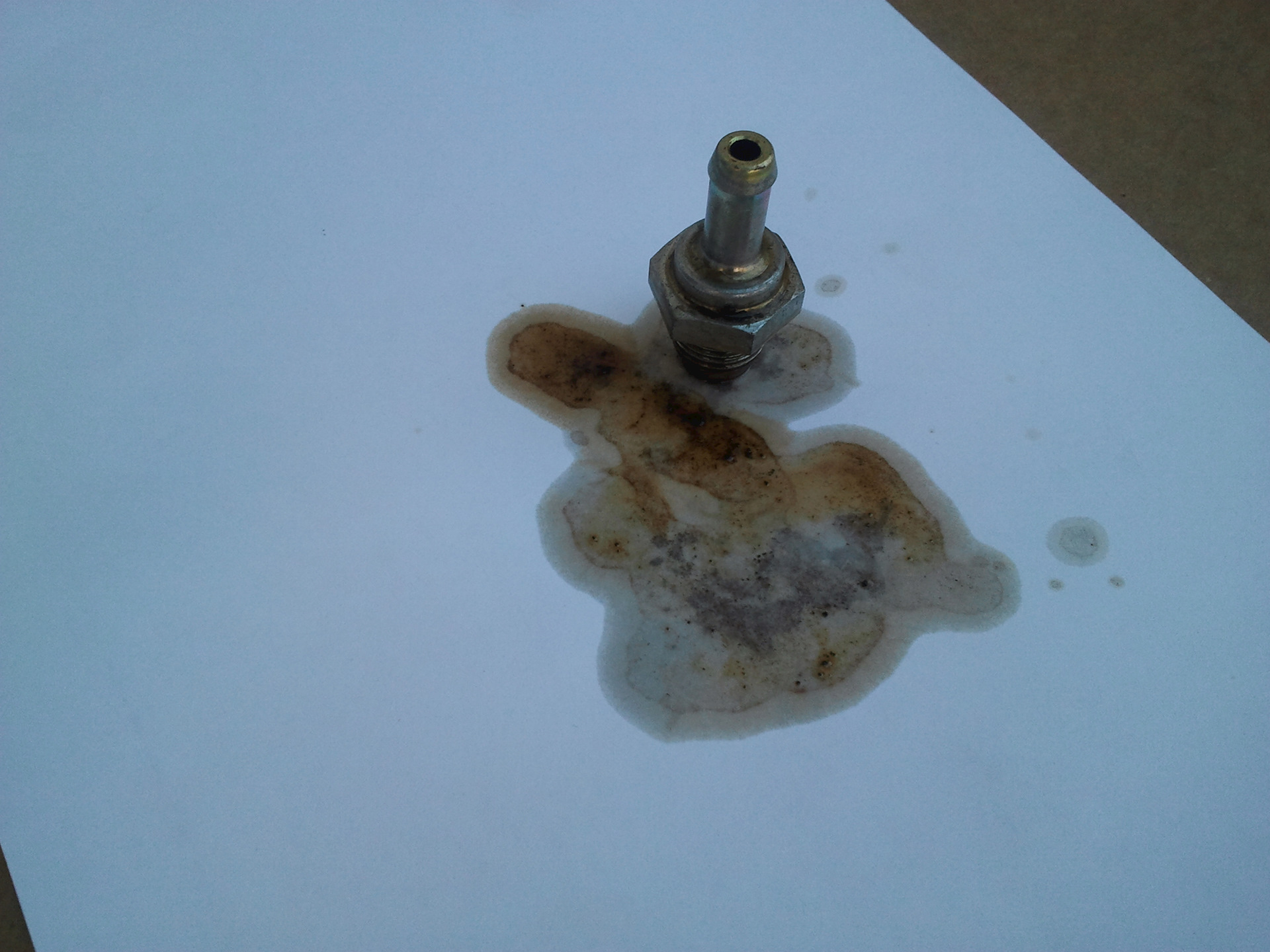

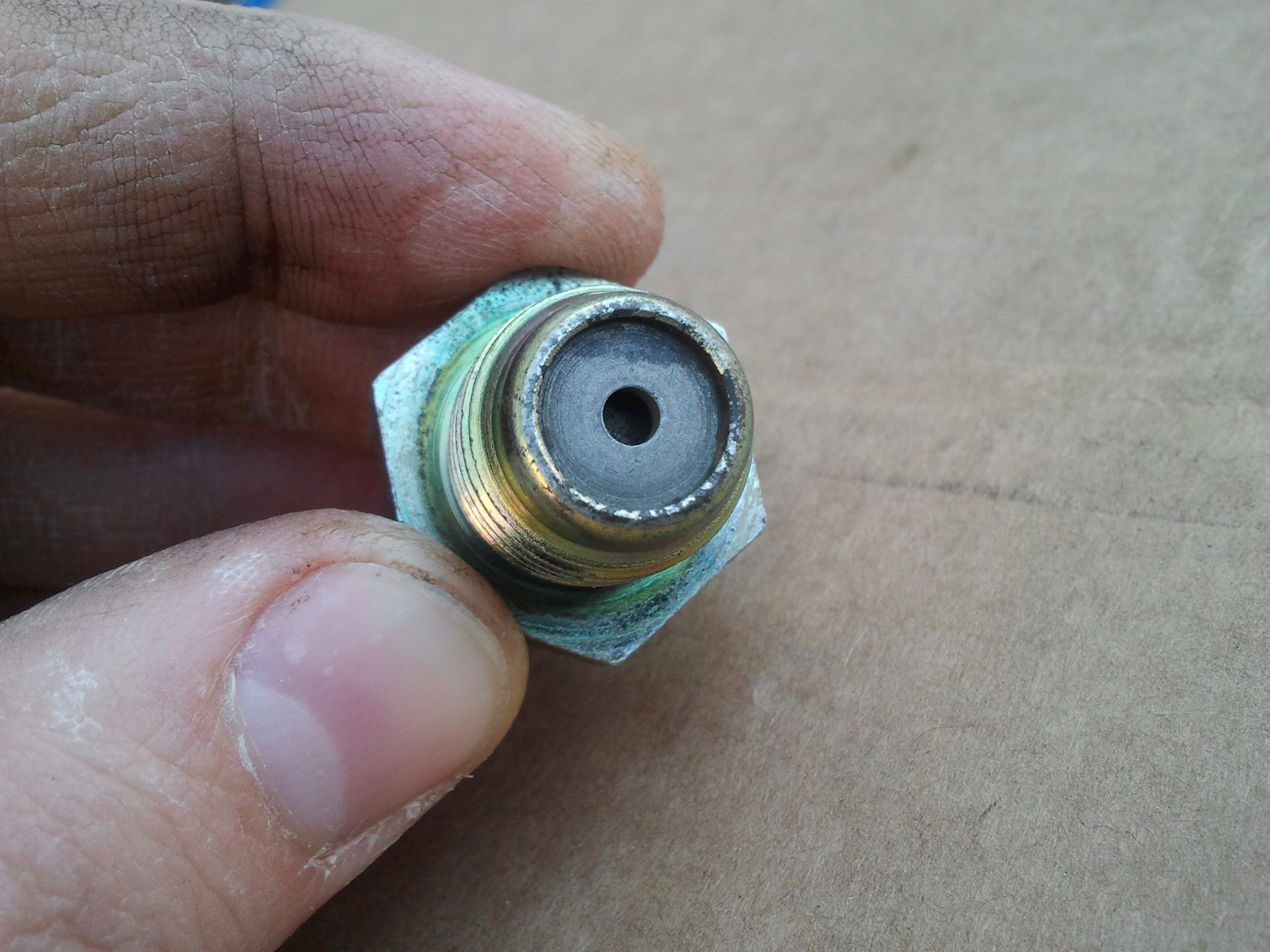

Я же еще решил почистить клапан вентиляции картерных газов.
Такой он был.
А с помощью очистителя карбюратора…
Видно купание в трех водах.
…Стал таким.

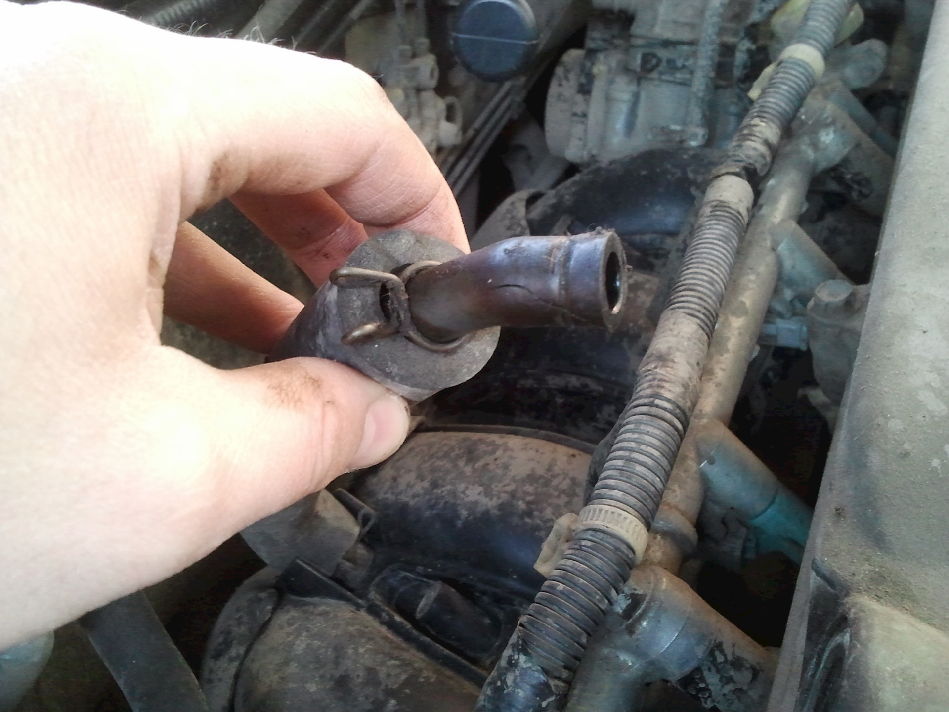

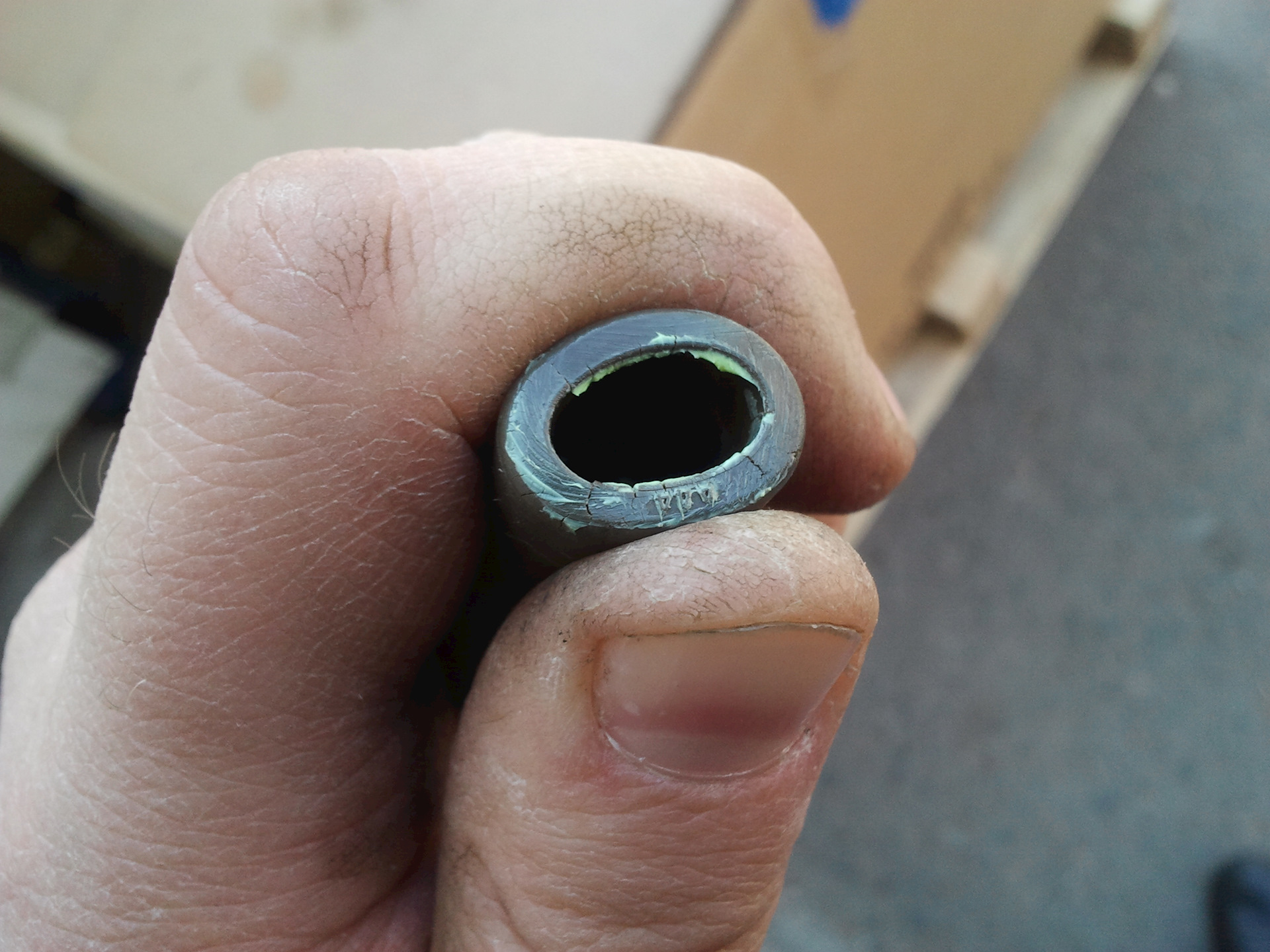

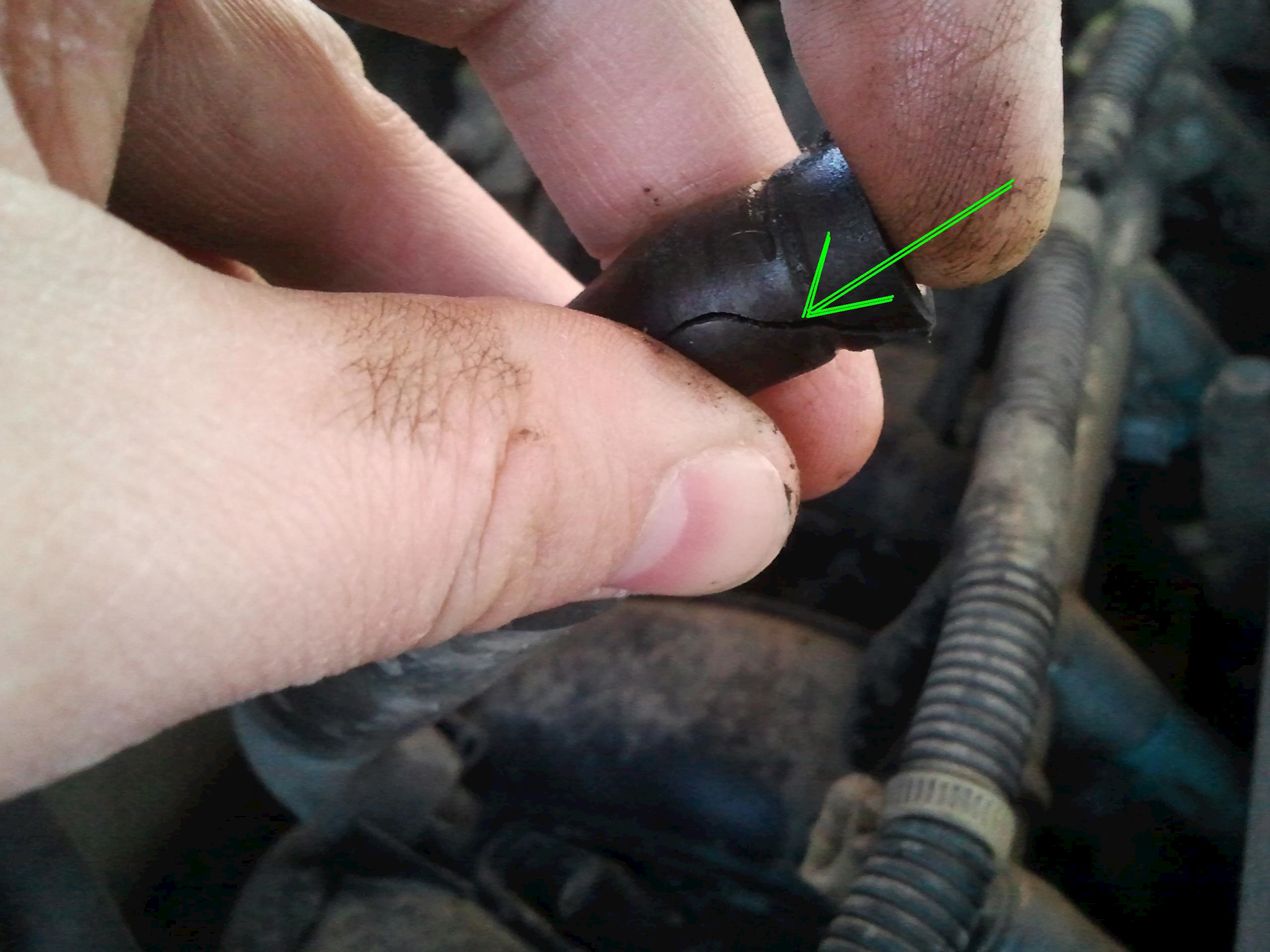

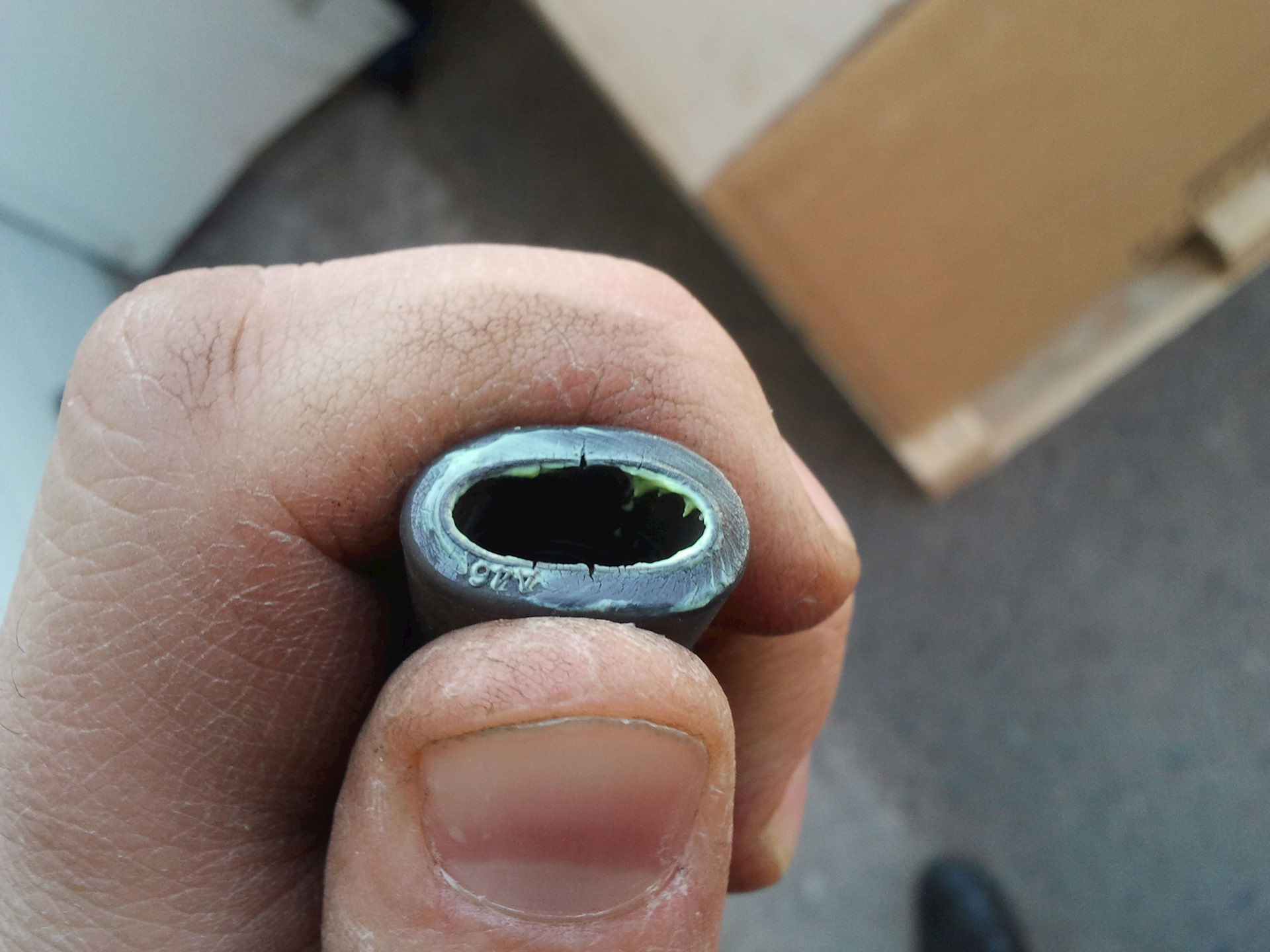

Трубка, которая идет к этому клапану, потрескалась в месте посадки на клапан.
Заказал новую трубку (цена вопроса 715 рублей).

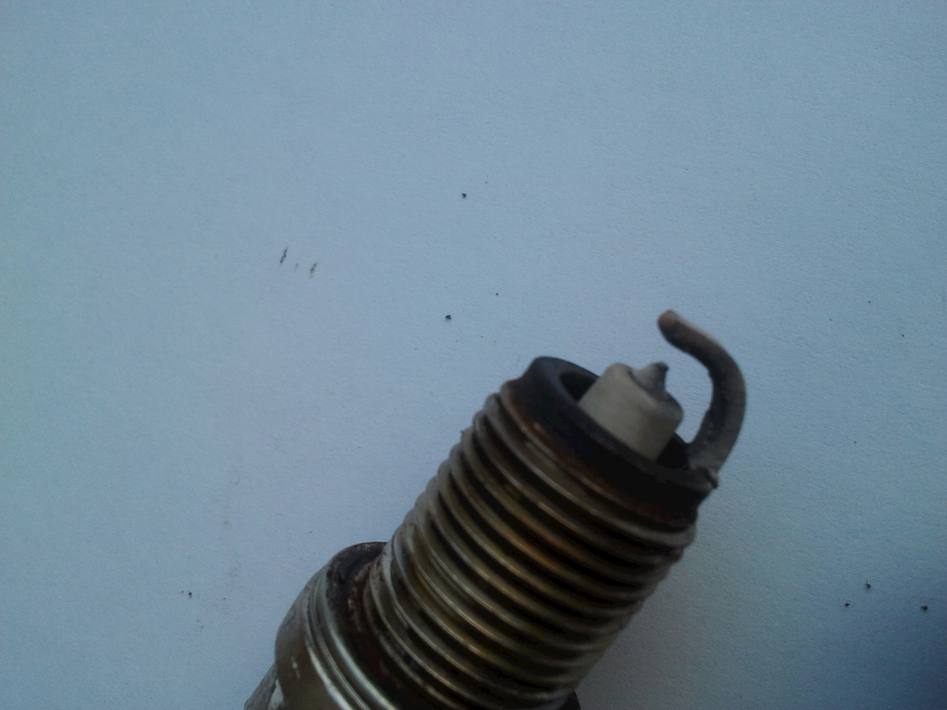

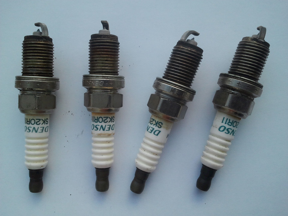

Вот старые свечи, вроде ничего. Но нагар сильный. По крайней мере иридиевые.
Проверял на днях свечи (искал мокрую), все сухонькие. Может быть смазка делает свое дело.

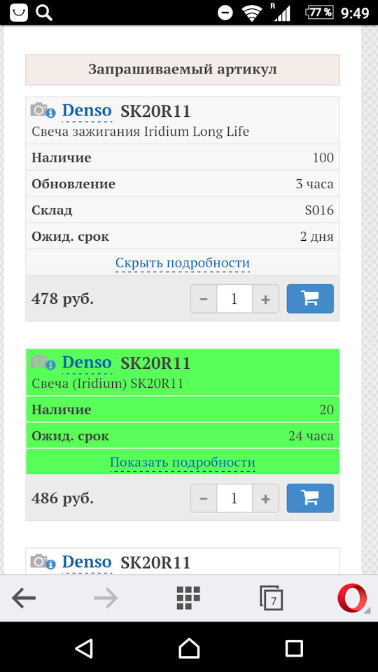

Номер свечей не подскажешь?
по DENSO:
SK20R11,
IK20,
IK20TT,
VK20.
www.drive2.ru/l/9420088/
здесь еще почитай
Спасибо! нормальный ценник за оригинал 500р! Буду брать!
по мне так нормальный нагар на свечах, какой и должен быть
Возможно! Я их не выбросил — брошу в багажник на всякий пожарный!
Правильно! А то бывает с новыми свечами еще хуже становится — сам наблюдал!

Не забывайте продуть всжатым воздухом колодец перед выкручиванием свечи, иначе туда (в камеру сгорания) может нападать всякой хрени. И цилиндру писец!
я выкрутил, затем заткнул отверстия колодцев и почистил края
detrah
Или ты имеешь ввиду возможные крошки от рассыпавшихся наконечников?
Да хоть что там может оказаться! Лучше не рисковать — достать эту пакость из цилиндра практически нереально ((
