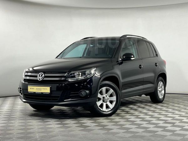

На новый год мы собирались поехать в Ригу на машине, не за долго до этого пришел чудо Вагком кабель из китая.
Перед поездкой я решил проверить авто на ошибки . в итоге получил чудный букет Ошибок:

Ошибка полного привода просто убила. Остальные ошибки вроде связаны с автозапуском. 26 декабря Германика сказала что накрылся какойто датчик в муфте халдекс, запчасти ждать только в январе. Позже выяснилось что это датчик давления масла в муфте. Ехать с ним опасно не известно как себя поведет полный привод. В России ошибка очень редкая как я понял по форумам.
Итог- пришлось ехать на поезде и выкинуть почти 20000 рублей. Я все больше люблю VW. Датчик поменяли в январе по гарантии+масло соответственно и всякие резинки (ОД зовут это ремкомплектом)
Комментарии 3
А ошибки по зажиганию как убрали?
Ошибка по полному приводу у меня выскакивала тоже, решил ее простым обнулением, больше не появлялась.
Кстати ты VCDS пускаешь под какой Виндовс? И какую версию?
у меня не сбрасывалась. под XP, версия проги не знаю какаю, какая в комплекте была. не обновлял
