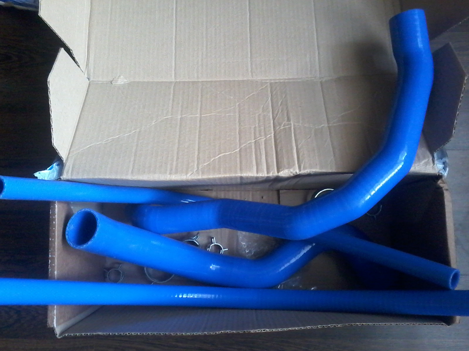

И так свершилось! Все произошло в один день. Сегодня на почте получил посылочку из Питера. Спасибо ребятам из JeepinRussia
Ну и как будто по заказу накрылся патрубок. Прям перед самым домом, херак, и из под капота пар пошел! Спасибо Джипу, не подвел в пути, терпел до последнего, но вывез с поля боя. Ура!

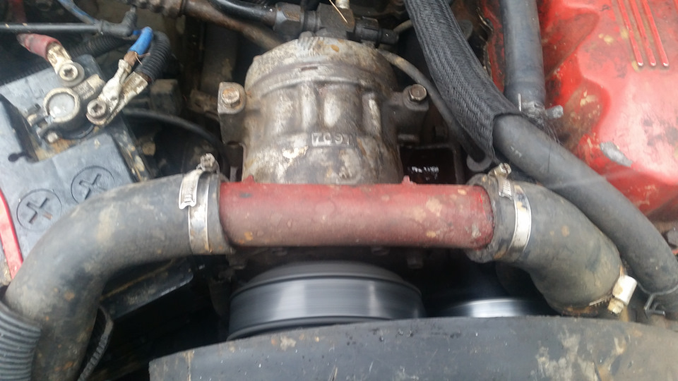

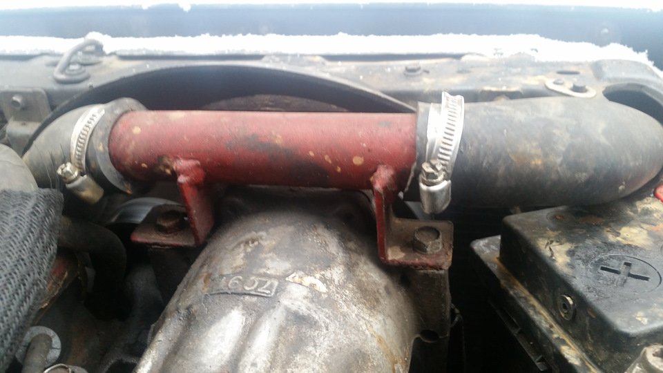

У меня перетерло шланг о болт компрессора, решив сделать быстро и дешево подумал подобрать аналог с отечественному авторома…не подобрал, не те изгибы, переломы и тому подобное…сделал проще… приехав в гараж нашел обрезок подходящей трубы, приварил 2 уголка чтоб закрепить болтами того же компрессора, у соседа валялись патрубки от ниссанов хорошего качества и потолще родных, подобрал шланг с подходящими поворотами…песня…покрасил трубу в красный цвет как клапаная крышка…смотрится как штат… да и шланги проще теперь будет подобрать если что случится…

Какой хомут стоит ? Если черевячный то все понятно почему
Зачем чирвячный?Такой же, пружинный

Ну по своей специфике историй я много слышу сейчас на этот счет. Считается (подчеркиваю — считается) что червячный хомут не компенсирует термическое расширение компонентов при нагреве системы ож. Соответственно если хомут затянут то материал начинает переть вокруг него ну и по теории режется. Процесс не быстрый но тем не менее. Пружинные же хомуты растягиваются типа. Пруфа нет, но я спецом нижний патрубок на хомут такой повесил — будет опыт !
Звучит логично. Но я считаю, что червячные хомуты убивают шланги также из-за того, что их слишком туго затягивают. Пружинный хомут перезатянуть невозможно, это их большой +.
