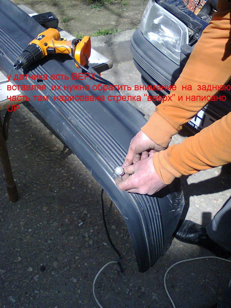

После покупки машины почти сразу понял что без парктроника с таким высоким багажником не есть комфортно приближаться паркуясь задом ночью к чужой тачке во дворе или где нибудь еще . и тут предложили новый (человеку ну нахрен подарок такой не нужен) всего 150 грн . Инструкция и подробности установки на русском языке так что трудностей не возникло.
сначала сделал разметку по инструкции .
затем по разметке просверлил дырки .
датчики вставил .
с матюками пропихнул по технологическим каналам провода датчиков. ВСЕ бампер подготовлен !
