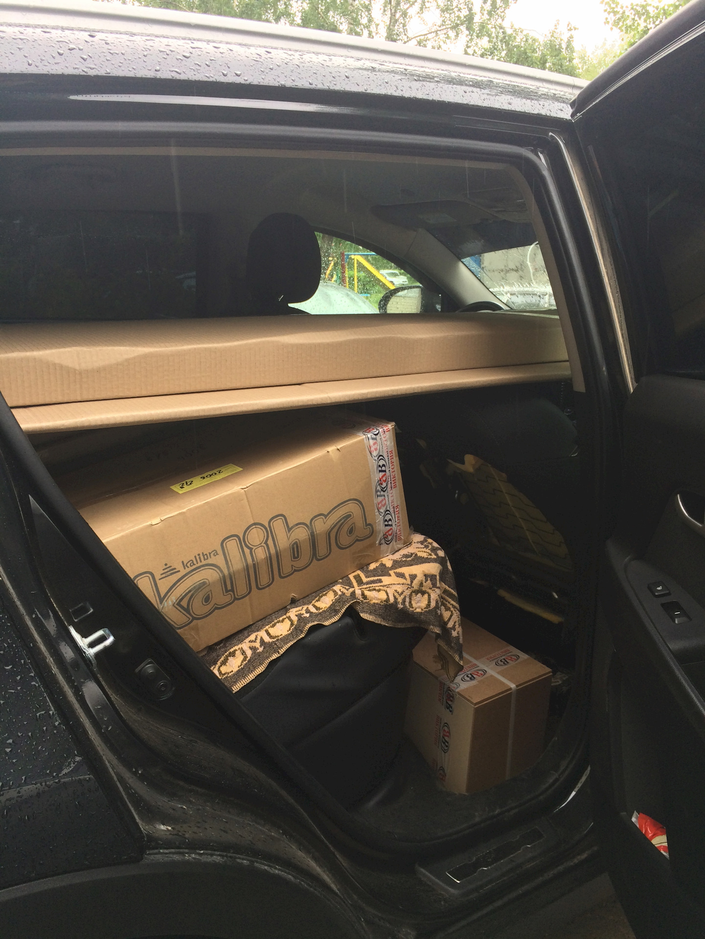

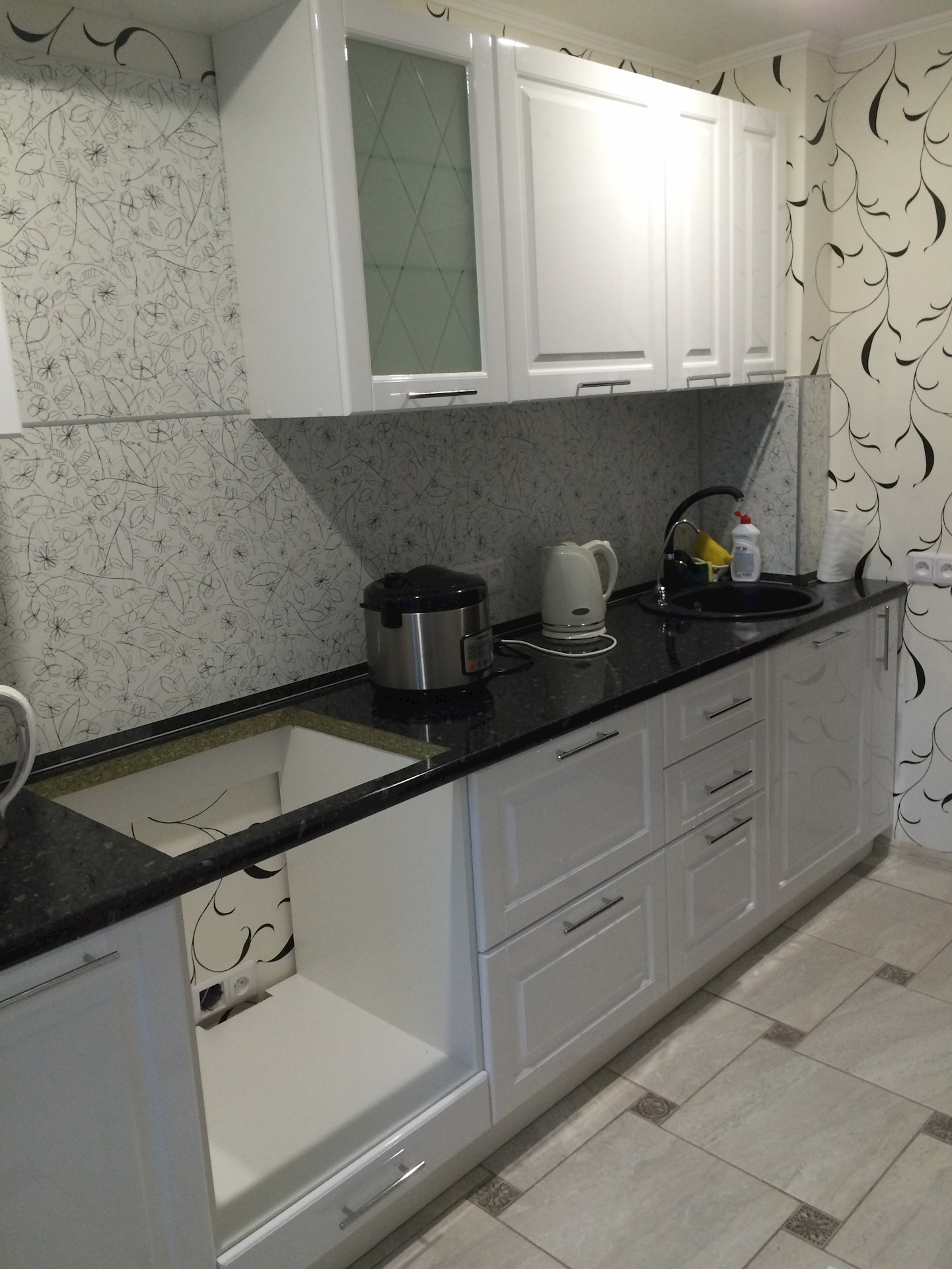

Понадобилось мне тут недавно срочно перевезти из точки А в точку Б целый кухонный гарнитур. Новый, в разобранном состоянии.
И всё бы ничего, да вот была в ней столешница, с критичной для меня длиной в 2,92 метра. Вооружившись рулеткой и прикинув примерно что, куда и как погружу пришёл к выводу что нужно снимать передний подголовник пассажирского сиденья, в противном случае не смогу я уложить столешку.
Все кто грузил крупногабаритные вещи в наш Спортик знает, что при "встрече" задних спинок со спинкой переднего сиденья получается какая-то несуразность, и подголовники часто мешают нормально сложиться. И если задние легко вынимаются, то передний имеют "серкрет" в виде троса не дающего полностью снять его.

Что получилось в итоге и зачем мне это нужно было:
А это уже конечный результат:
