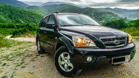

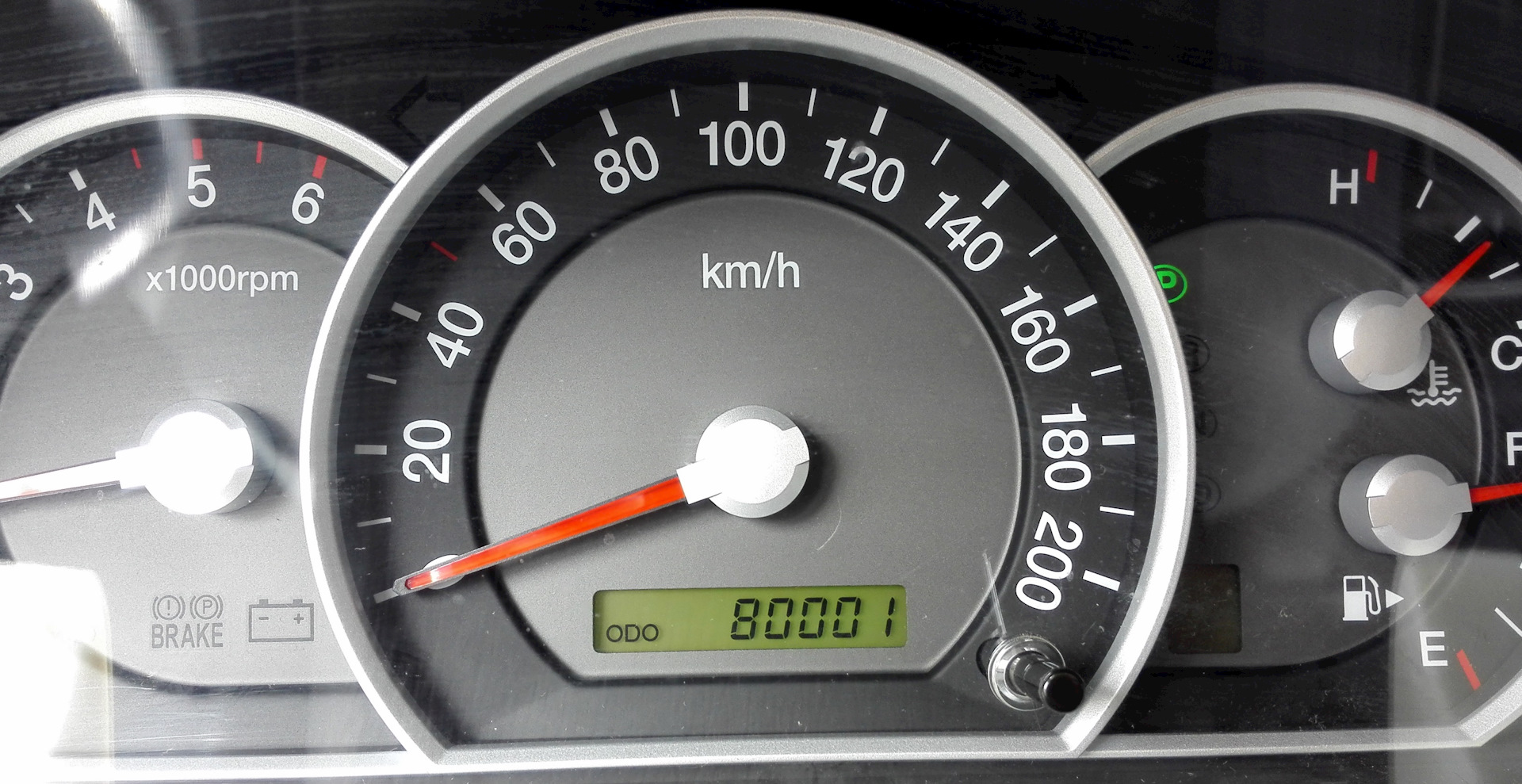

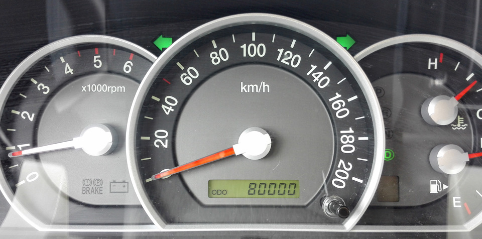

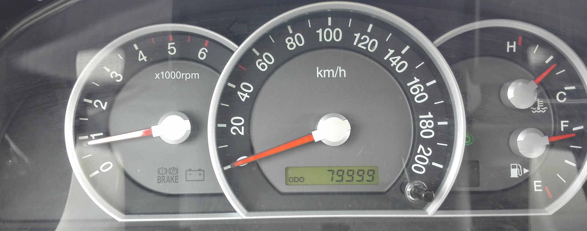

Пробег автомобиля достиг 80тыс.км

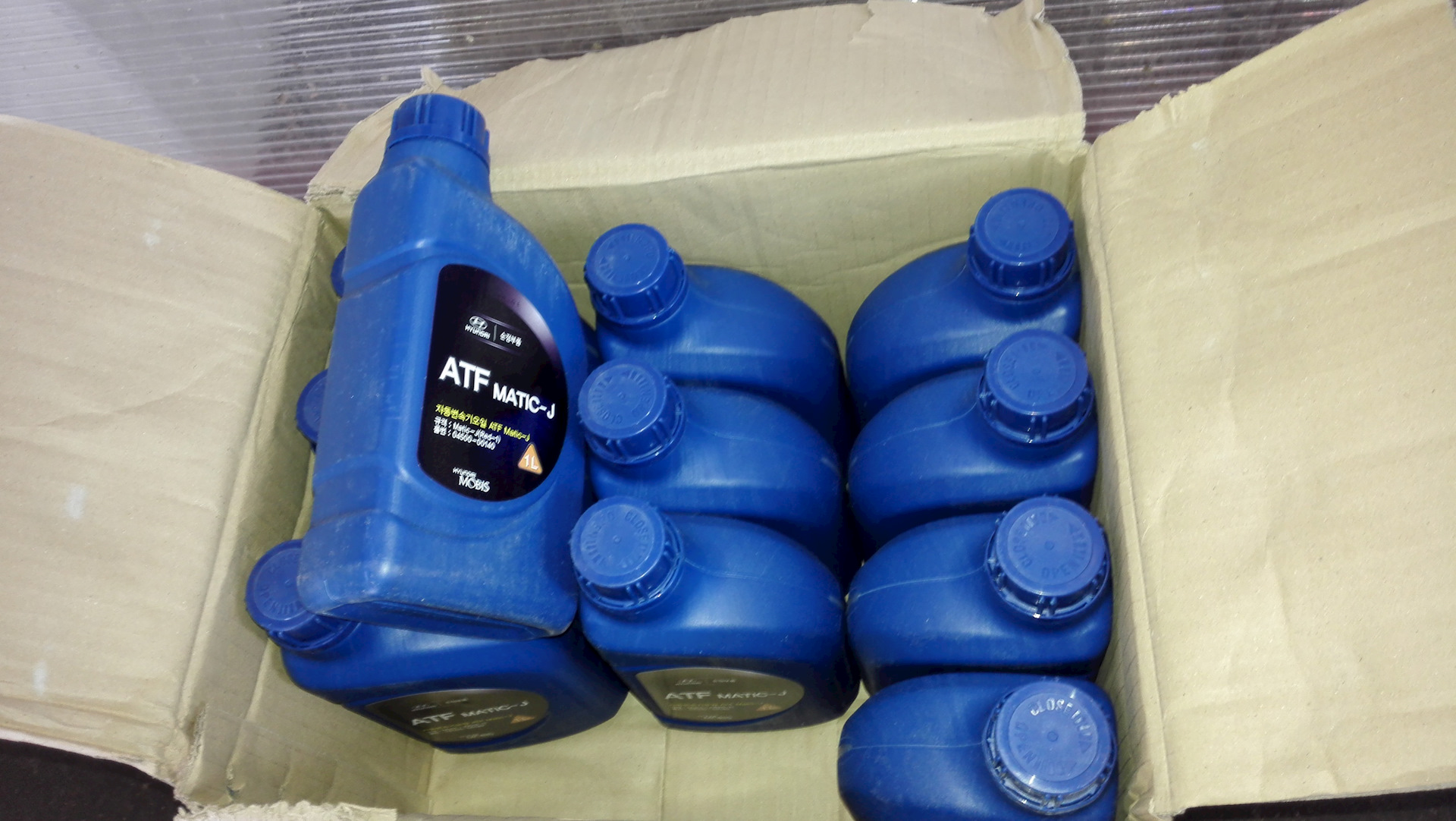

и в голове у меня заиграла мысль, что нужно ему что то сделать. И закралась мне в голову мысль, а почему бы мне не поменять масло в АКПП и не ждать до положенных инструкцией 90тыс.км?! Кроме того, поговорив с коллегами на эту тему, выяснилось, что очень многие тоже масло в АКПП меняют раньше, чем предписано в инструкции. Ну что ж, раз мысль закралась, то надо её осуществлять. Почитав форумы и другие источники информации, пришёл к выводу, что куплю оригинальное масло APOLLOIL ATF RED-1K (04500-00140).
При этом официалы в нашем городе предлагают лить Mobil ATF 220.
Пошукав по магазинам, я нашел оригинальное масло по цене 750руб/л., что на мой взгляд, с учётом цен у конкурентов вполне хорошая цена. Купил 11 литров.

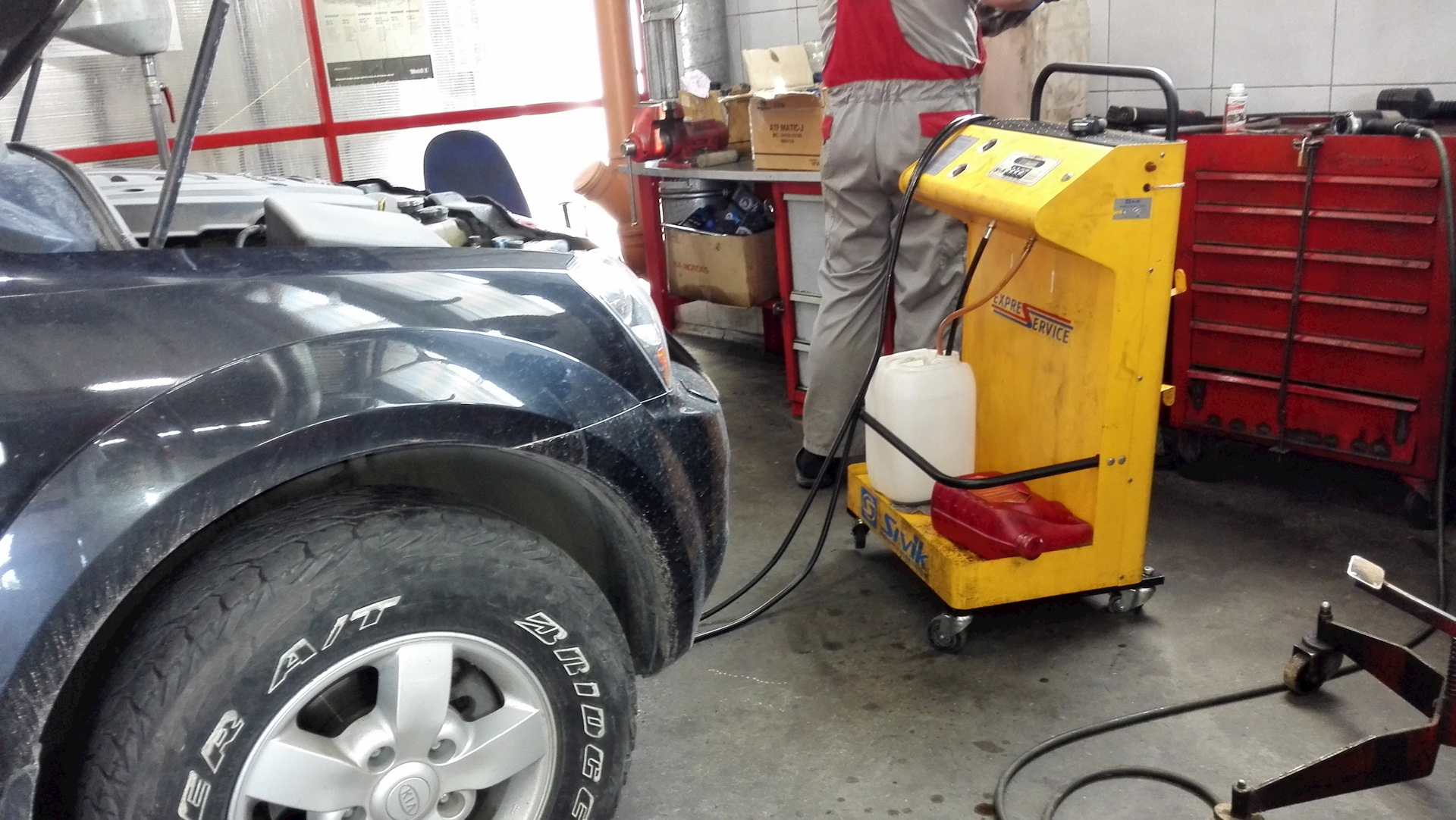

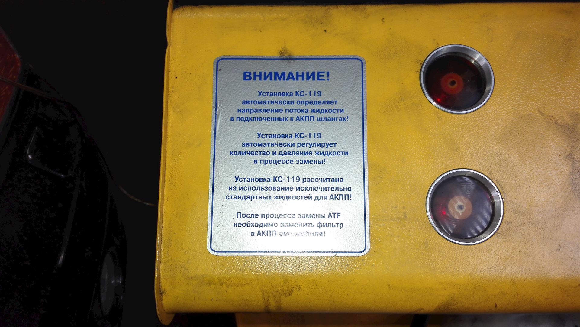

Менять поехал к официалам. Стоимость замены на установке КС-119
они озвучили 1400 руб., но с учетом скидок и акций замена мне обошлась в 917 руб.
Проблем при замене никаких не возникло, подняли авто на подъемник, присоединили два шланга внизу подкапотного пространства авто и в течении 10 минут произвели замену. Израсходовали 10,5 литров. Пол литра ещё мне и вернули.

все правильно сделал. И масло правильно и заменил на аппарате, а не как многие "слил-залил"
только как-то мало использовали… всего 1,5 литра сверху от номинального объема…
