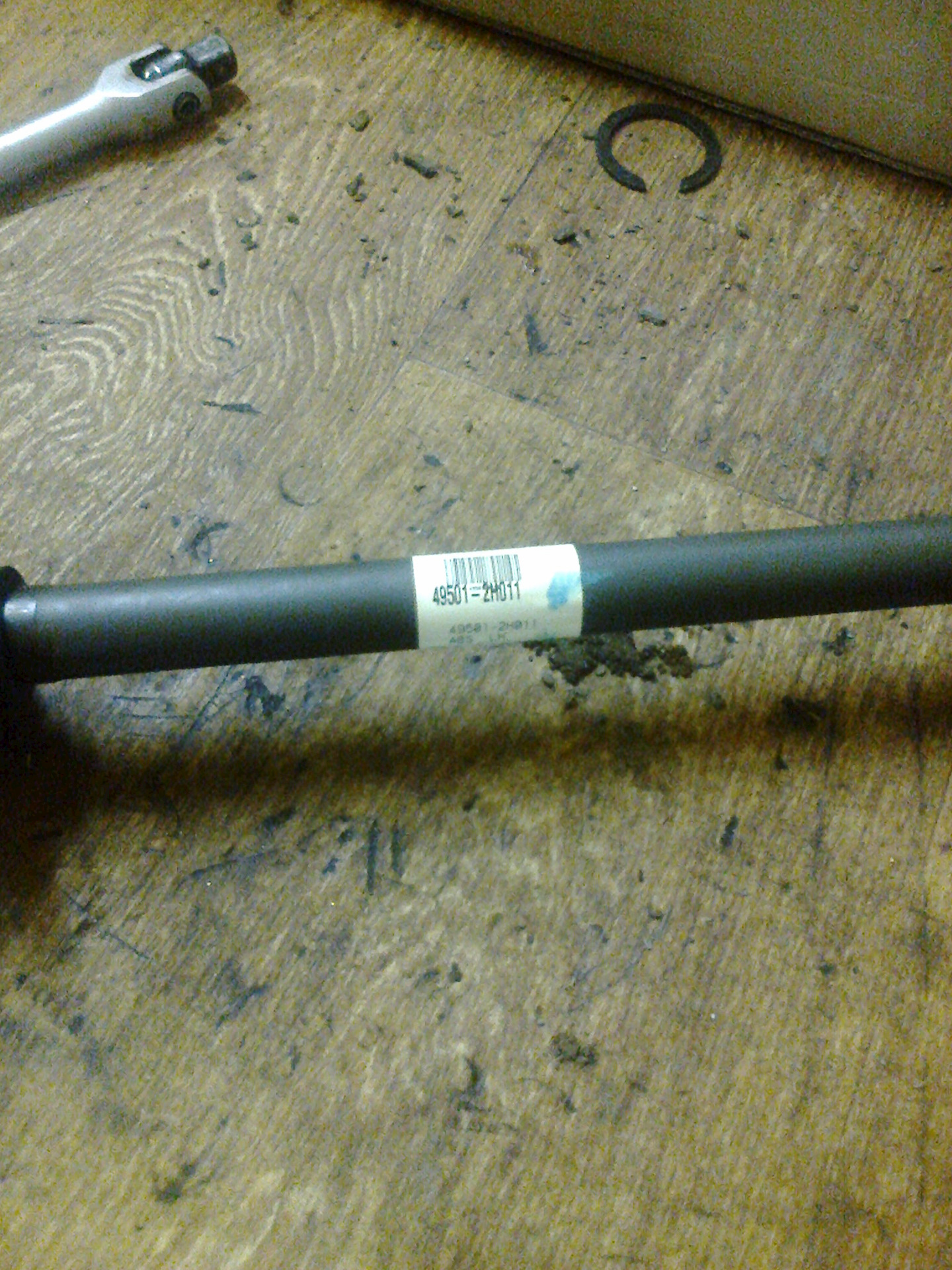

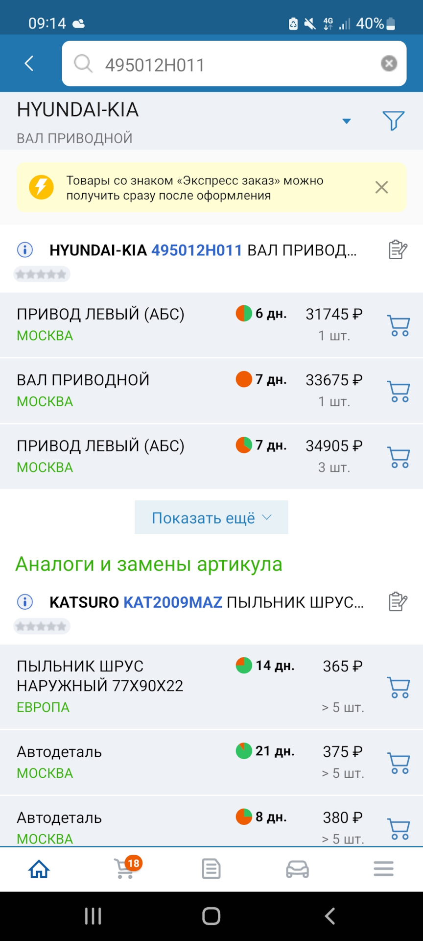

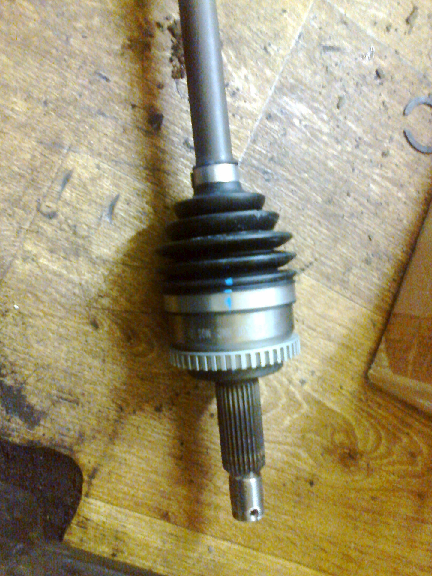

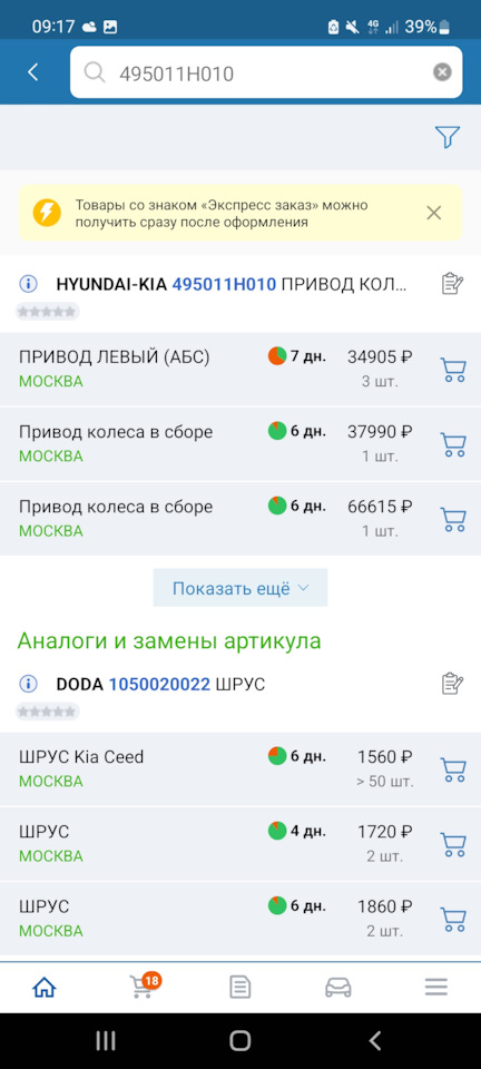

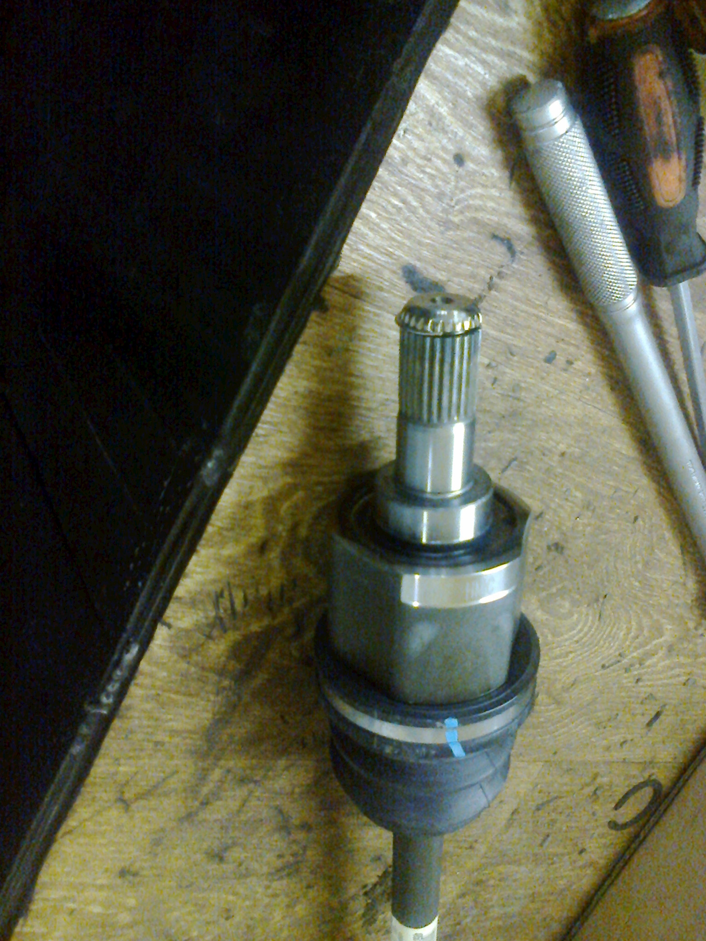

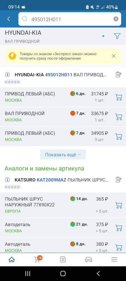

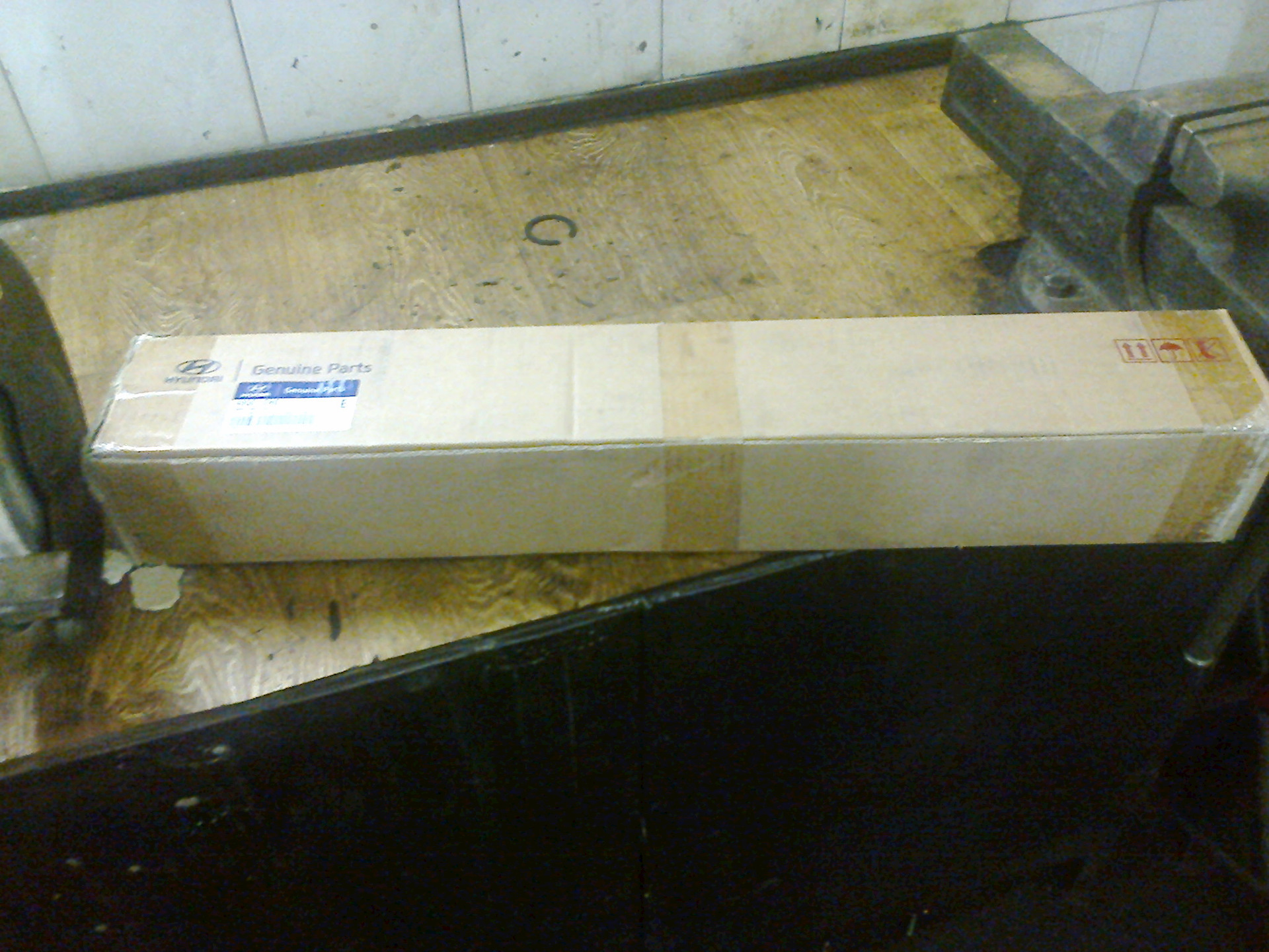

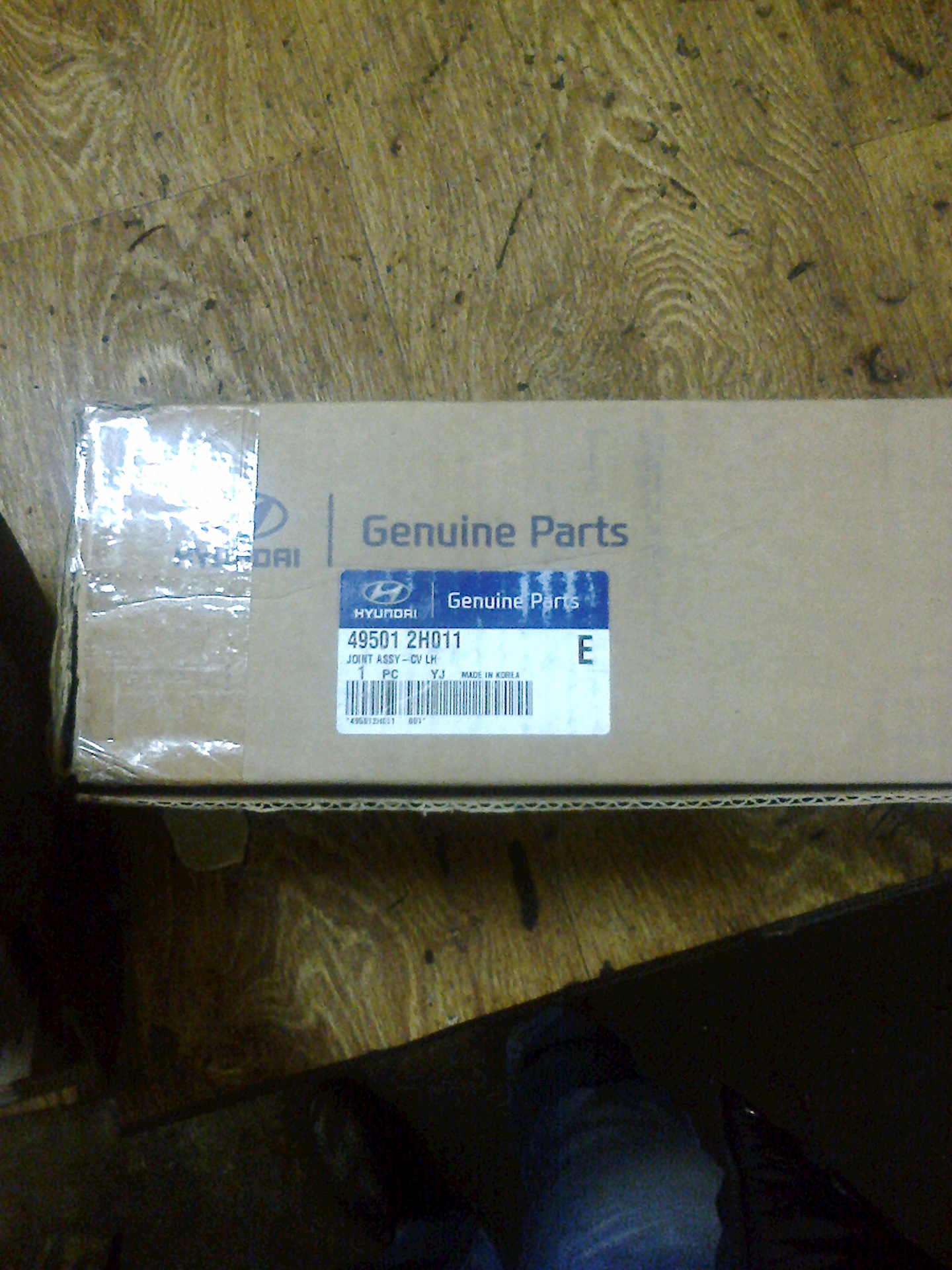

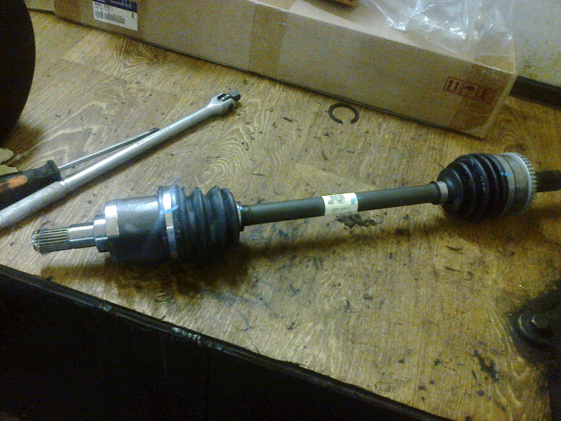

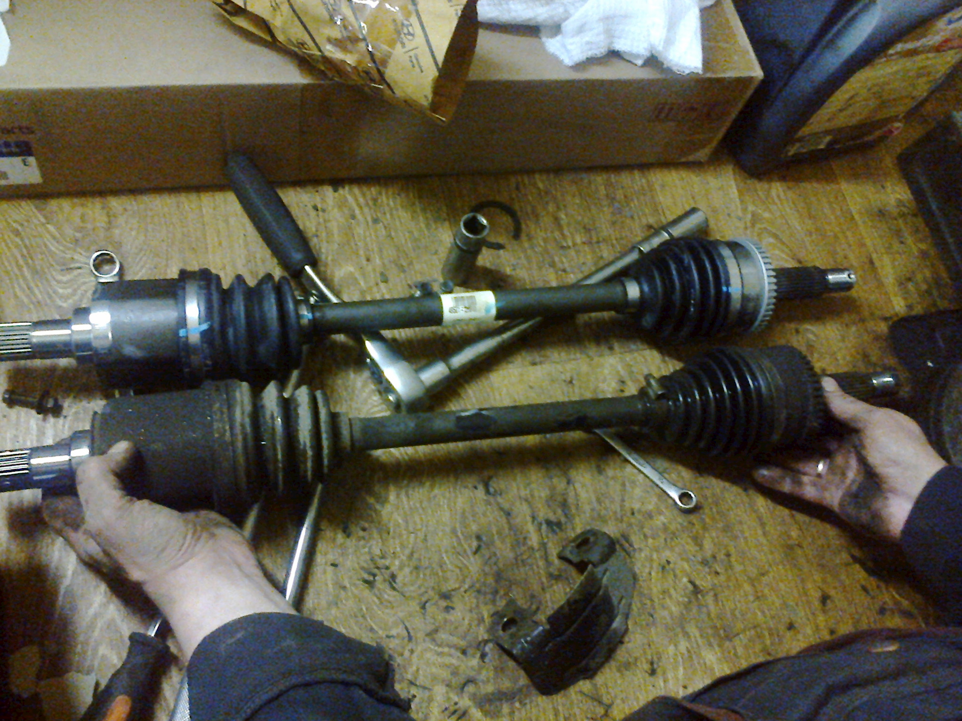

Всем привет, началось все еще года полтора назад завибрировал левый внутренний трипод, был установлен трипод FEBEST хватило его где то на год (20000 км) и опять пошли вибрации при разгоне, но ездить было можно.Этой зимой меняли мне на сервисе пыльник внешнего шруса тож с лева вот запись www.drive2.ru/l/9404065/. Итог захрустел внешний шрус, было принято решение менять палку целиком, так как пара не оригинальных шарниров обошлась бы тысяч в 8-9 руб. А вот тут самое интересное, оригинальный привод от Сида 49501-1H010 стоит 25000-30000 руб. Покапавшись на форумах выяснил что подойдет привод от Элантры 495012H011 его цена 15000 руб. Что мы имеем трипод, палка и шрус разные, палка короче, корпус трипода длиннее, т.е. по отдельности не взаимозаменяемы, а по итогу в сборе одинаковой длинны и абсолютно взаимозаменяемы. Заказал в автодоке, установил, теперь все отлично ни хруста ни вибраций! Результатом доволен.

Сейчас родной привод в сборе 16700 стоит.
А ваш артикул показывает 19 тыс.
49501 2H012 -13800р в емех, вроде тоже самое
Сейчас от 30 Круб и выше… пичаль, а не цены. =(
вопрос) автодок предлагает офицальную замену 49501-2H012, есть мысли, встанет она или нет?)
думаю да
snk-moOd
на правую сторону я поставил с номером 49500 2H012, подошел, значит и тот на левую подойдет

Получается что внутреннею гранату от элки нельзя поставить на вал от сида?
добрый день, нет, только в сборе там валы разной длинны, т.к. гранаты разной длинны, определил легко при разгоне шла вибрация залез и подергал за вал вверх вниз был большой люфт. чаще из строя выходит именно левый т.к. он короче и угол работы трипода большой
