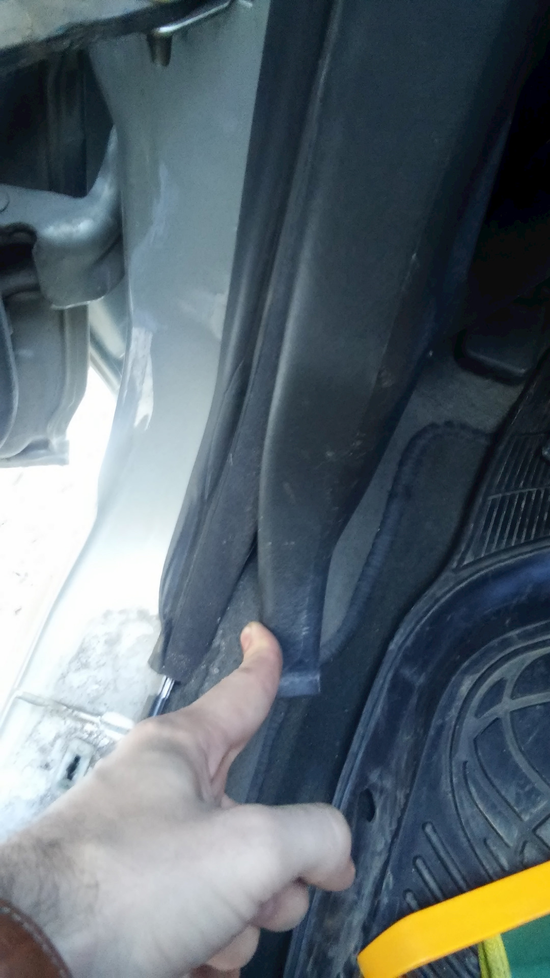

На сигме снимаются очень просто всего откручиваются пластиковые пороги там само резы! Отгибается пластмассовая крышка меж дверной перегородки и откручивается два болта на 17 и маленьких само реза! Всё!

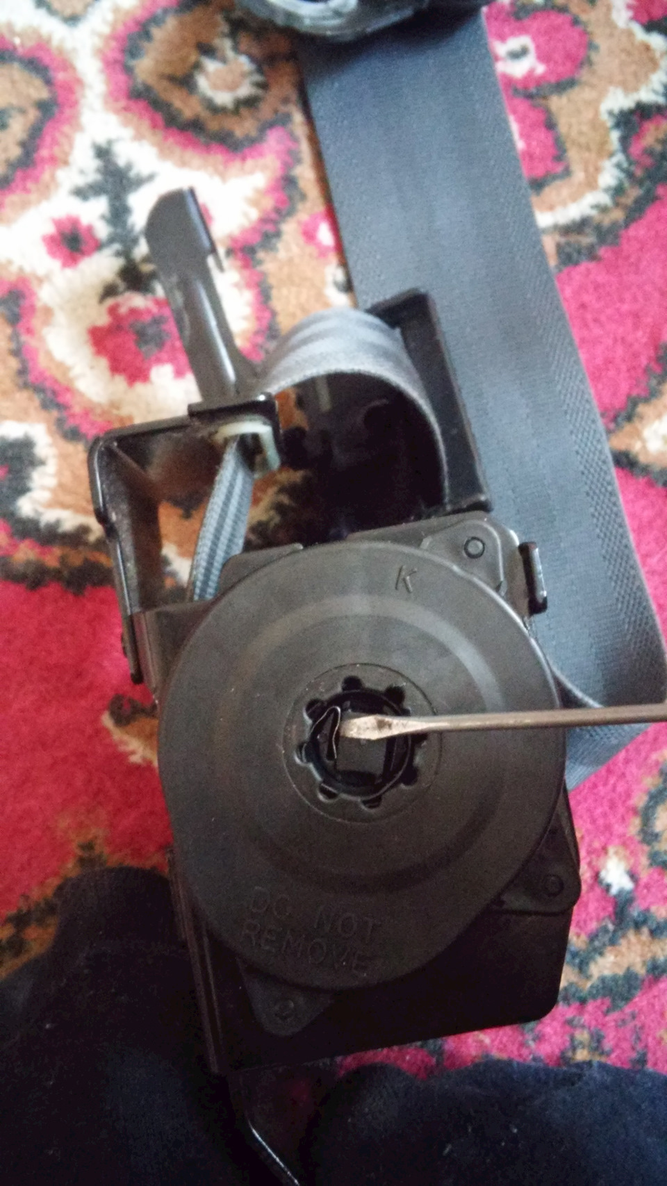

Дома раскручиваем зажимаем чем нибудь! Я брал зажимы для бумаги! И в таз с горячей водой и порошком!
Пожвякал потёр щёткой сменил воду прополоскал всё сушить до завтра!

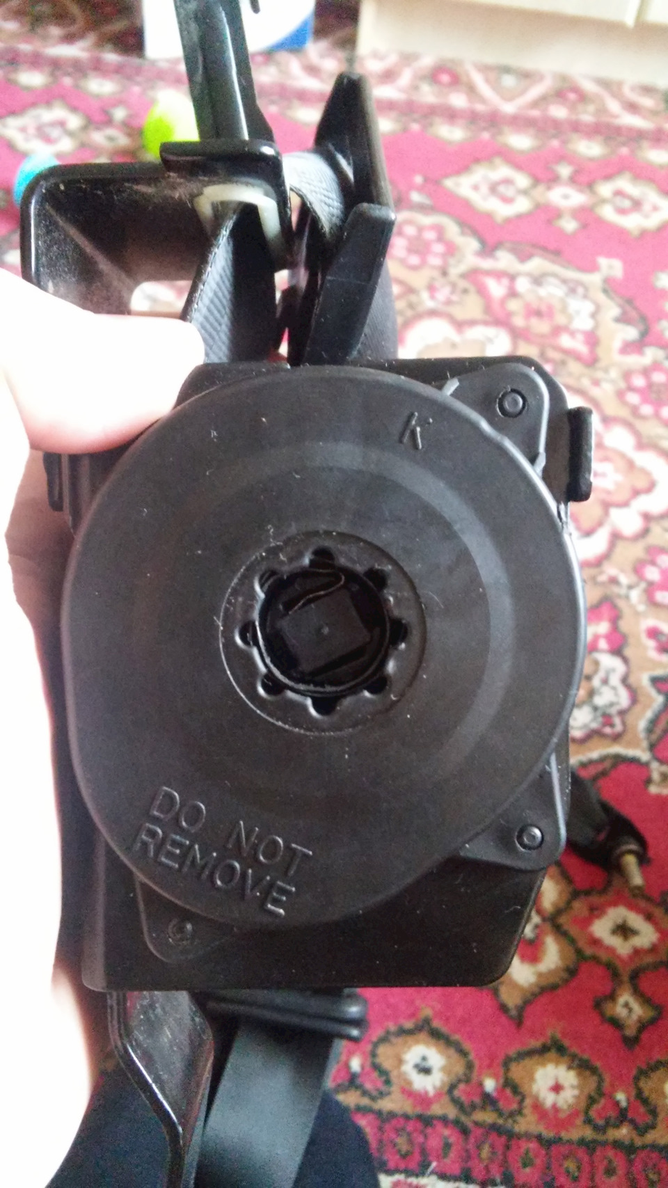

После стирки ремень стал приятный на ощупь и хорошо складывается! А вот со второй стороной выло по другому! Он складывается не так резво! Что сделал! С боку есть отверстие закрытое пробкой. В него видно пружину вернее ось с зацепленной пружиной! Так вот! Скручиваю ремень по тех пор пака язычок пружины не выходит из паза и делаю пару оборотов потом толкаю пружину в паз и разворачиваю ремень пружина заходит на место! И всё собираем!
