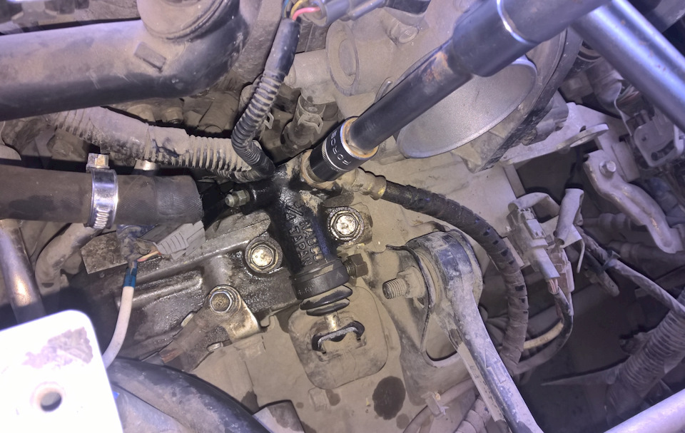

Доехал до стоянки, снял банку впуска под капотом. Посадил сына за руль. Показал как накачивать привод.
Три качка, я ключиком на 8 с рабочего цилиндра спускаю жижу — пшик! Воздух. Потом плюнуло ДОТ-4. Педаль подняли. Повторили. Пошла жижа, педаль приплила. Сын говорит — не нажимается!
Епта! Прилипла)))
Я в телефон, как правильно прокачать гидравлическое сцепление?
Куча рецептов, но все одинаковые. Один рецепт рекомендовал отрегулировать длину штока. Хрен там что регулируется! Короче поднял педаль рукой, опустил и придавил. И так раз 15. Накачал — педаль стала упругой.
Сын за руль, педаль нажал, я спускать — газировка! Белая тормозуха с пузырьками.
И так раза три, пока не пошла чистая тормозуха.
________________________________________________________
Где то подсасывает ИМХО.
Полый болт на рабочем цилиндре протянул головкой на 14 с воротком без особого усилия на половину оборота. Сильнее тянуть побоялся, можно сорвать. Надо посмотреть момент затяжки узла. Динамометрический ключ у меня на время есть)))
Все остальные резьбовые соединения попробовал ключем на 10. Не тянутся.
Есть подозреня на вновь начавший соплить "грибок" (С) (см. БЖ)
Проверка на дороге с тремя светофорами и прокачкой педали на них в общем количестве 250 раз показала, что вроде все нормально, педаль не киснет, не тирибонькается и к полу пока не липнет.
Если не поможет — полезу снимать главный цилиндр сцепы.
Завтра надеюсь отпишу по результату.
