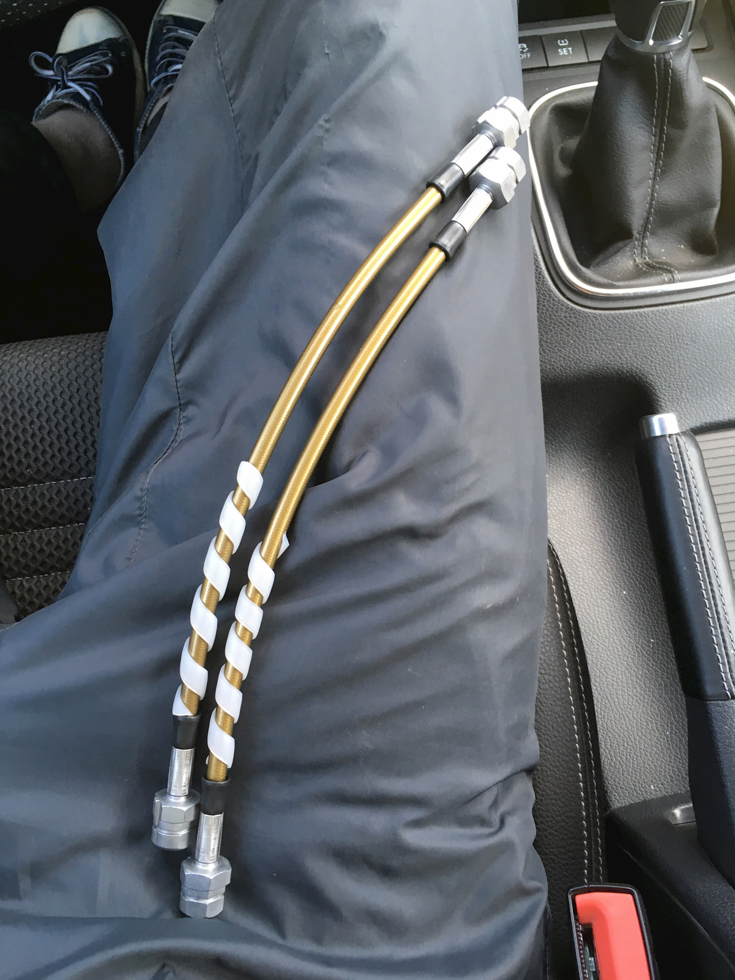

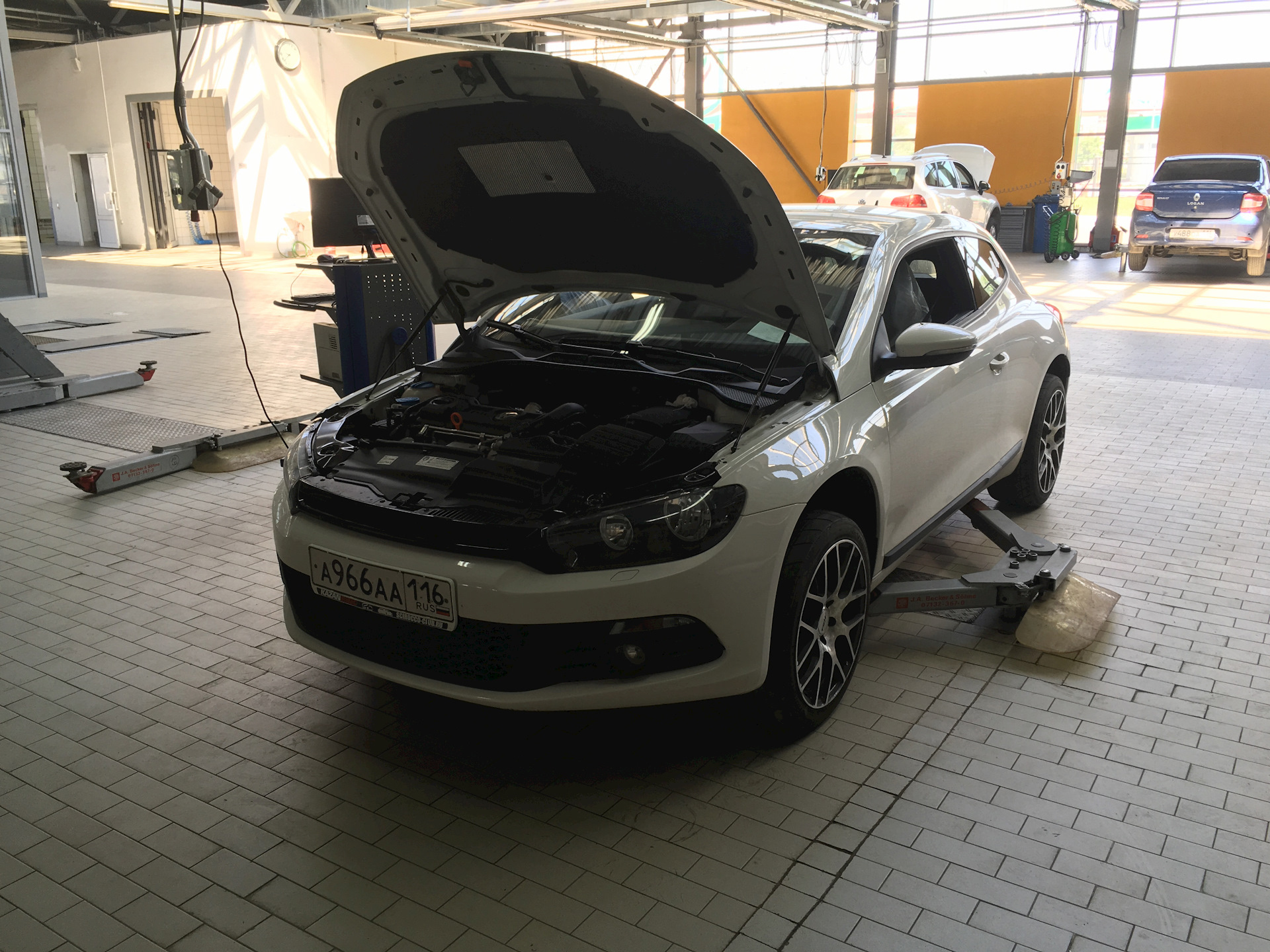

Вчера наконец-то махнул тормозные шланги и тормозную жидкость.
Шланги (goodrich) были куплены у Славы JAG-FANATIC . Там тоже история целая… Списались с ним. Договорились. Выслал что за машина, вин код. Сказал приедет из Мск и сможет отправить. В итоге пока его не было шланги нужные продали… Пару недель подождали пока придут необходимые. Собрали посылку отправили)
Счастливый довольный поехал менять ОЖ, масло в коробке, шланги и тормозную жидкость…)

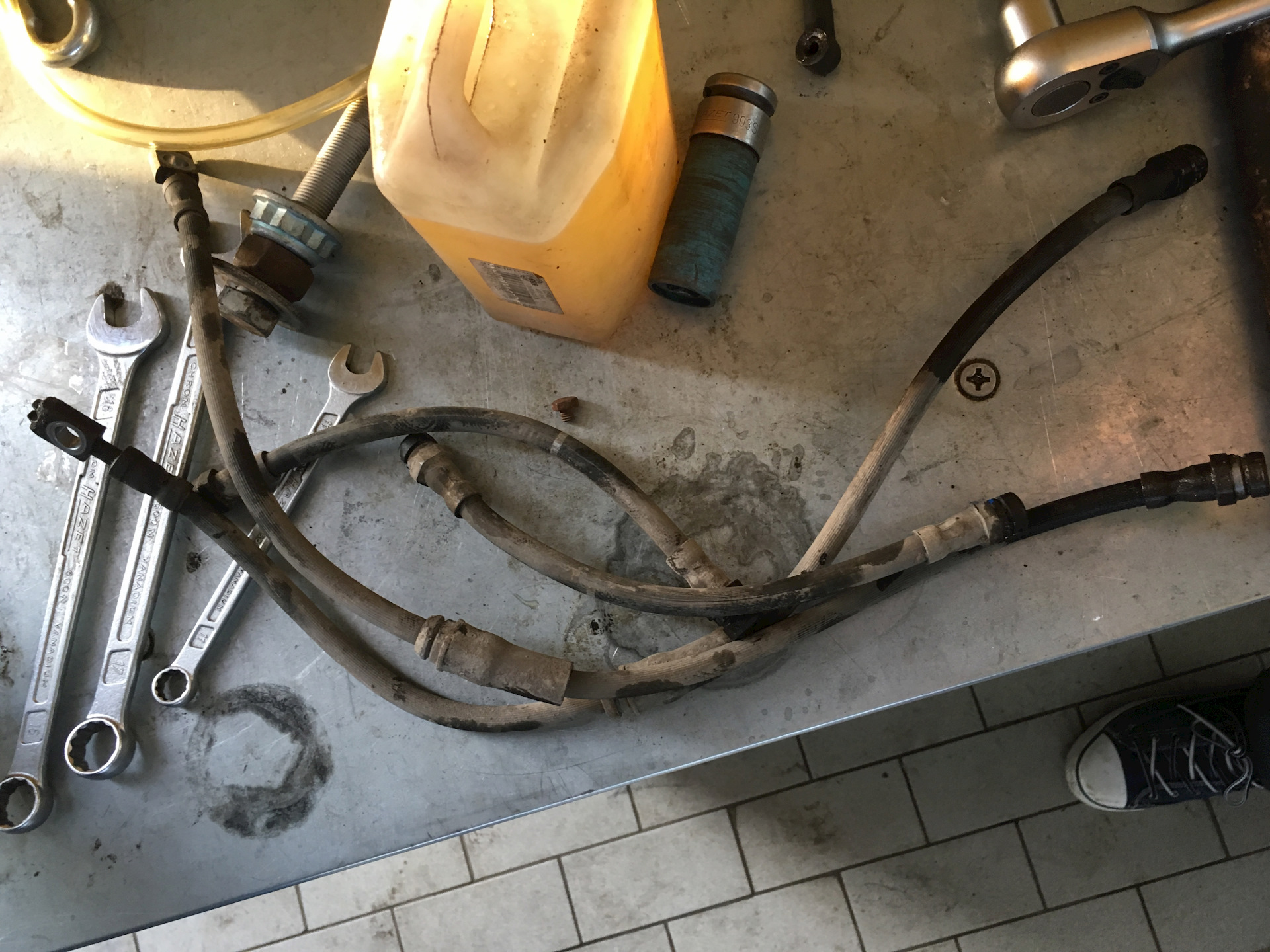

В итоге задние шланги не подходят. ЭПИК ФЭЙЛ :(
Позвонил Славе. Объяснил в чем загвоздка. Скинул фото. Поняли в чем проблема. Договорились в в этот же день отправить посылки друг другу… Отправил. В ответку послали мне только на следующий день. Заплатил за обе посылки. Походу я доверия не вызываю. О.о ну ладно. сказал, что проверит целостность и оплатит мою отправку. Ждём-с
Спасибо деловым линиям. Доехало быстро)

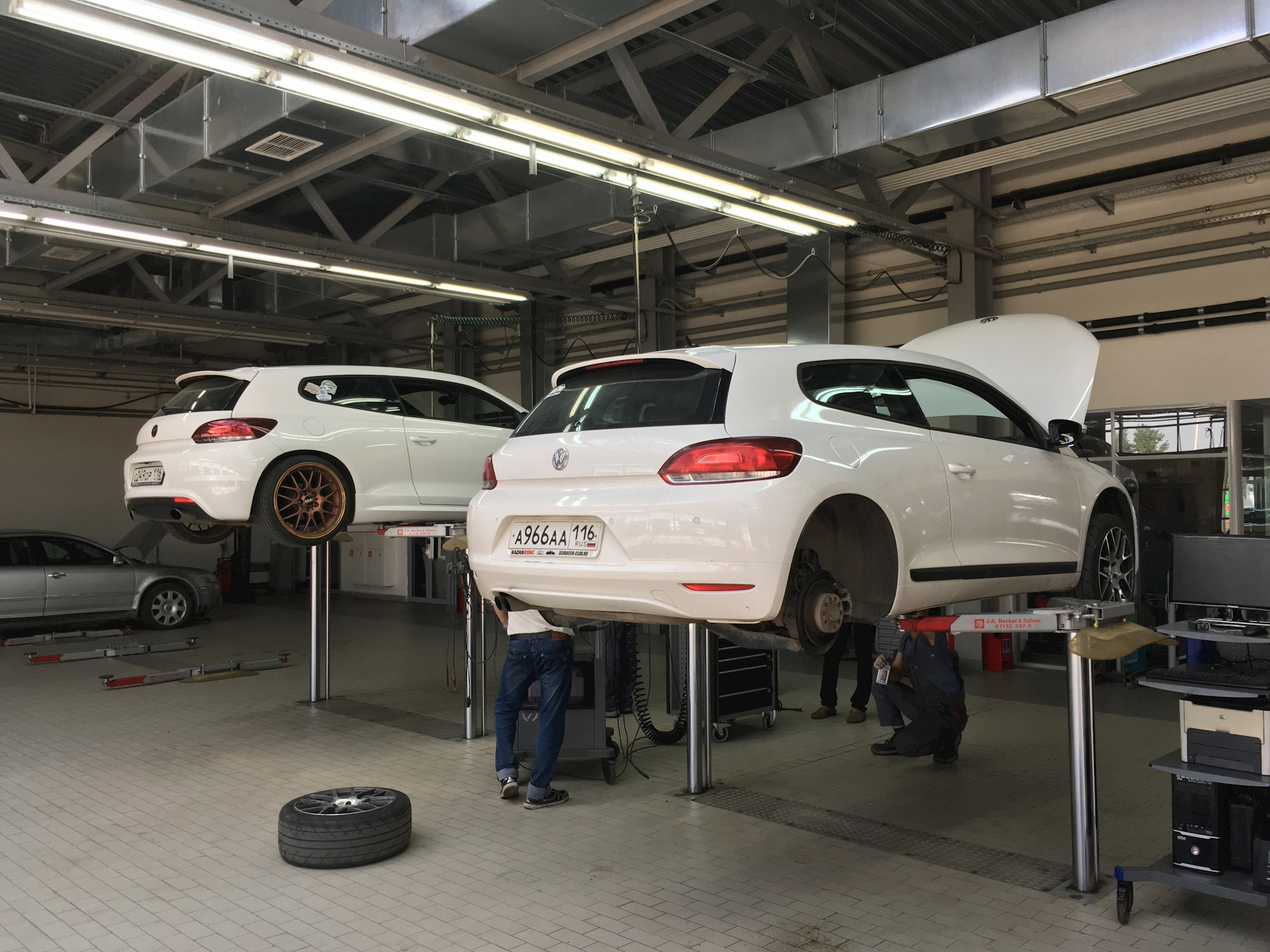

Ночью на сайте увидел, что приехала посылка. В 8 утра уже звонил в сервис и записывался на замену))

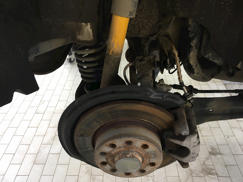

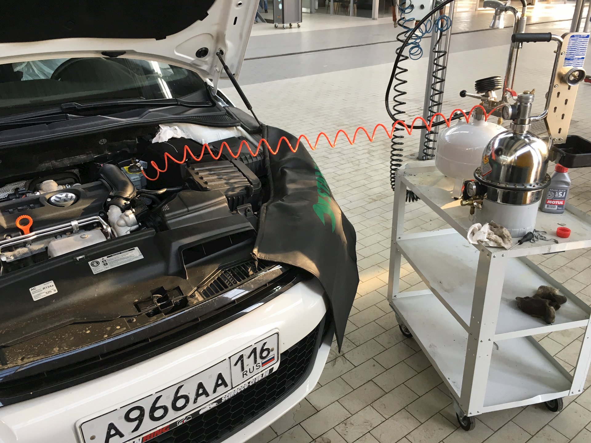

Приехал на пол часа раньше. Оформили, загнали. Поменяли специальной фиговиной. Типа прокачивать не надо будет…
В итоге поставили машину на колёса. Катнул. Тормоза вызвали расстройство. Прокачали дедовским способом. Вроде стало получше, но фигня… Окей, уехал посмотреть что будет.
В итоге на след день записался на исправление косяков. Утром рано за очередными баллончиками тормозухи и на сервис.
Снова прокачали дедовским способом. Печаль.
Попросил прокачать через блок ABS. Прокачали. Всё ахонь))

Что такое прокачка через АБС?
шнурком на вагах прокачиваются тормоза. привычным способом не прокачать.
Ну я всегда дедоспособом качал) а есть мануал? Попробую)
Да можно и тут поиском пройтись, были инструкции
Да я чет ничего не понял в них
Dimbos666
Прокачка тормозов через вагком))
Тоже хочу) Как мне получить это?)
Искать кто у вас это может сделать) ну или приезжай к нам))
Удачной поездки!
Что за сервис, где знают что такое прокачка через АБС?))
В ирбис трейде делал ))
