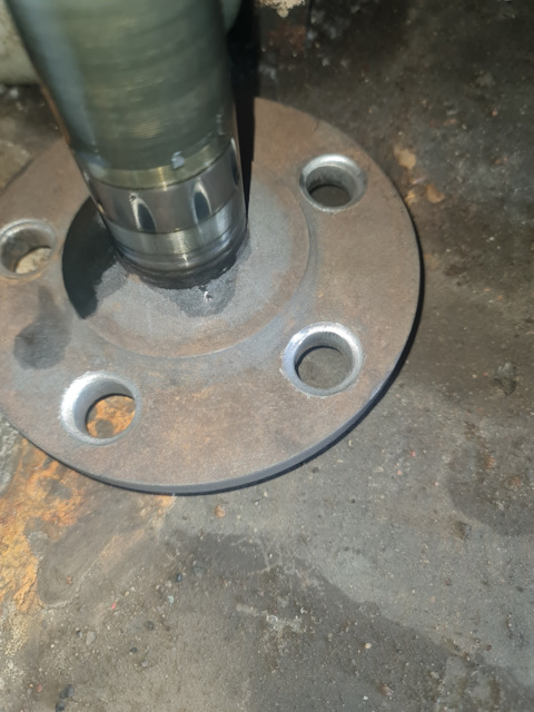

1. Снимаем задний карданный вал — отдаём четыре болта, крепящие задний фланец вала к мосту, снимаем вал (если что-то крепит переднюю часть вала, например резиновая гофра-пыльник (на рис. № 31,37), тоже отдаём)

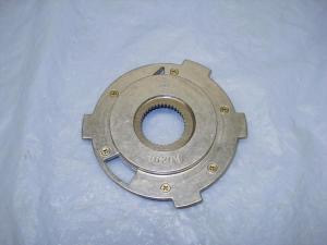

4. После съёма этой части раздатки перед нашим взором предстаёт непонятный плоский металлический щиток в виде круга с тремя(или четырьмя) выступами и появляется желание его снять — не надо,
это рабочее колесо масляного насоса.
он снимается вместе с задней частью раздатки (на рис. № 24).

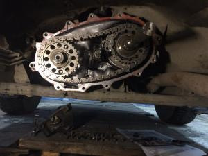

5. Отдаём все болты крепления задней крышки раздаточной коробки. В верхней правой части и нижней правой части задней крышки раздаточной коробки есть т.н. "уши". Там есть выемка (ниша) для того, чтобы вставить отвёртку и надавив, приложить усилие для отстоединения задней крышки. Вставлять надо только туда, с усилием не переусердствовать — зачастую эти уши откалываются со всеми вытекающими последствиями для Вашего бюджета. Снимаем сидящую в т.ч. на герметике заднюю крышку. И любуемся возможно растянутой цепью и прочими шестерёнками.
В принципе несложно, если делаешь не в первой и готов к огорчениям, если что-то пойдёт не так. Первый раз можно дров наломать, и долго, очень долго ругать соклубника, выложившего этот пост без подробных фотографий.

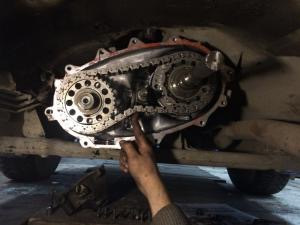

Замена цепи после разборки раздатки не составляет трудностей.
www.usa-auto.ru/ill/c68ab…054b568c913398f782053.png
Снимается стопорное кольцо (№ 42 рисунка), удерживающее звездочку вала переднего привода (№ 40 рисунка), а затем снимается сама звездочка вместе с цепью (очень легко снимается).
Сборка в обратном порядке. Контактные поверхности корпуса раздатки зачищаем от старого герметика, тонюсеньким слоем наносим новый герметик, растирая его по поверхности пальцами. Лишний герметик ни к чему, он выдавится внутрь и потом забьёт сетку фильтра раздатки.
Слабина цепи, как у меня на фото, не является критичной, у новой цепи чуть меньше.
