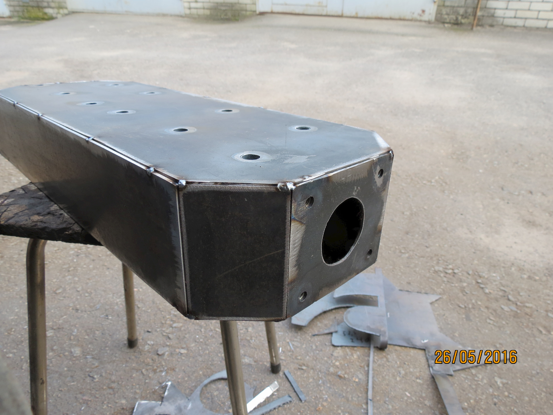

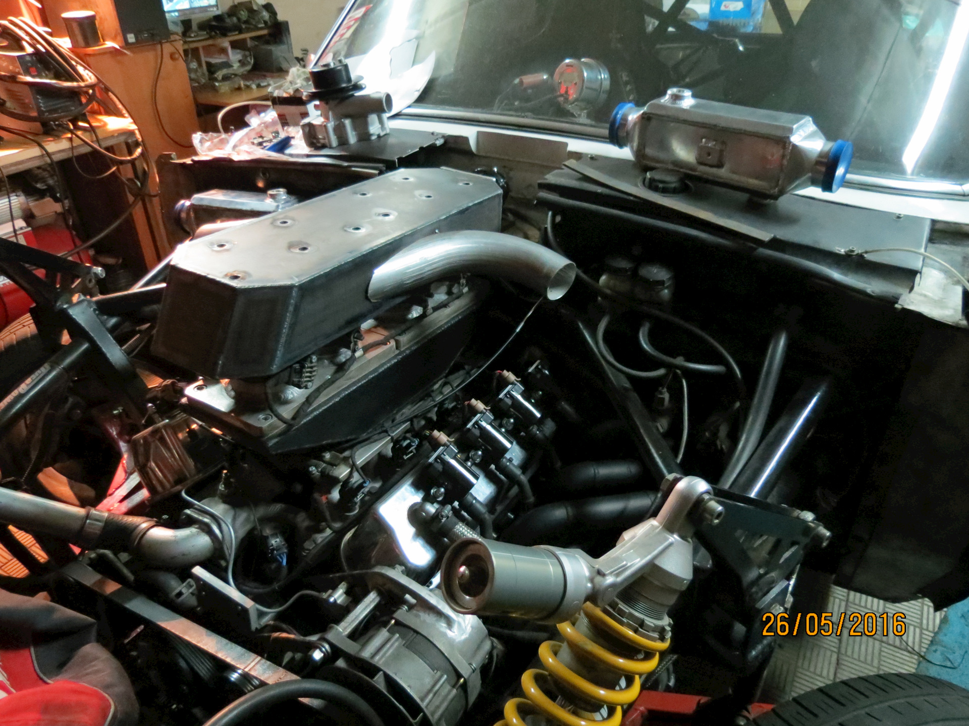

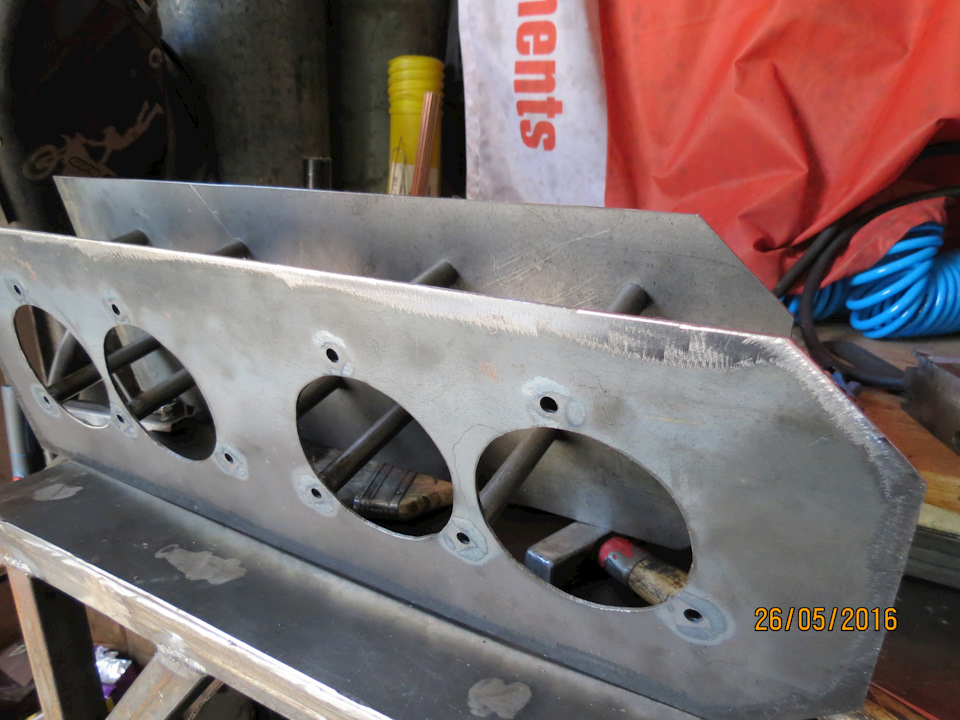

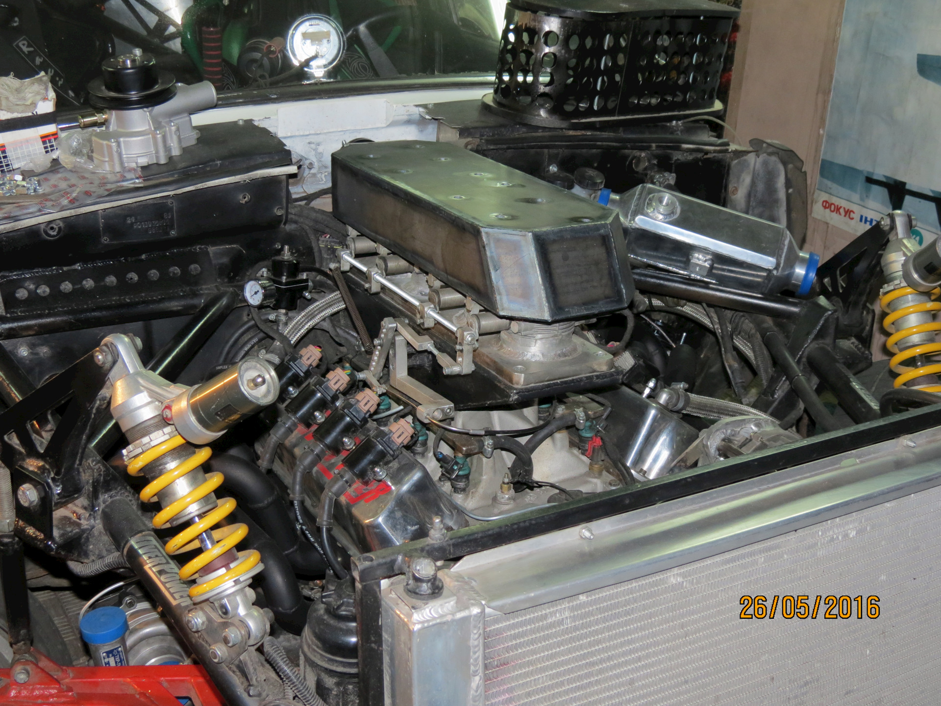

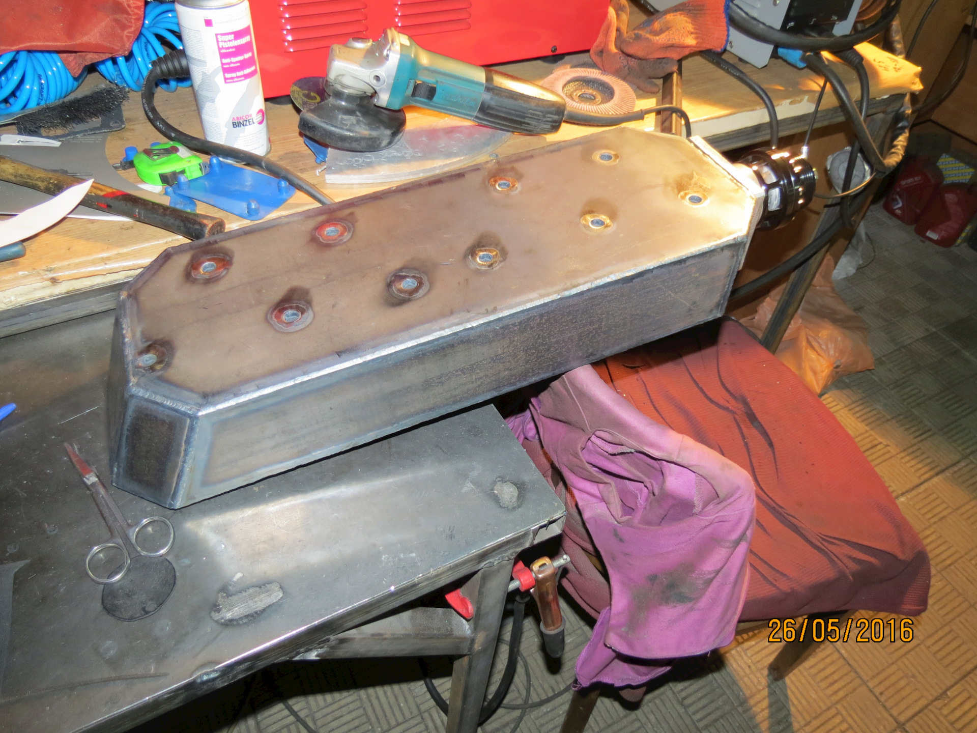

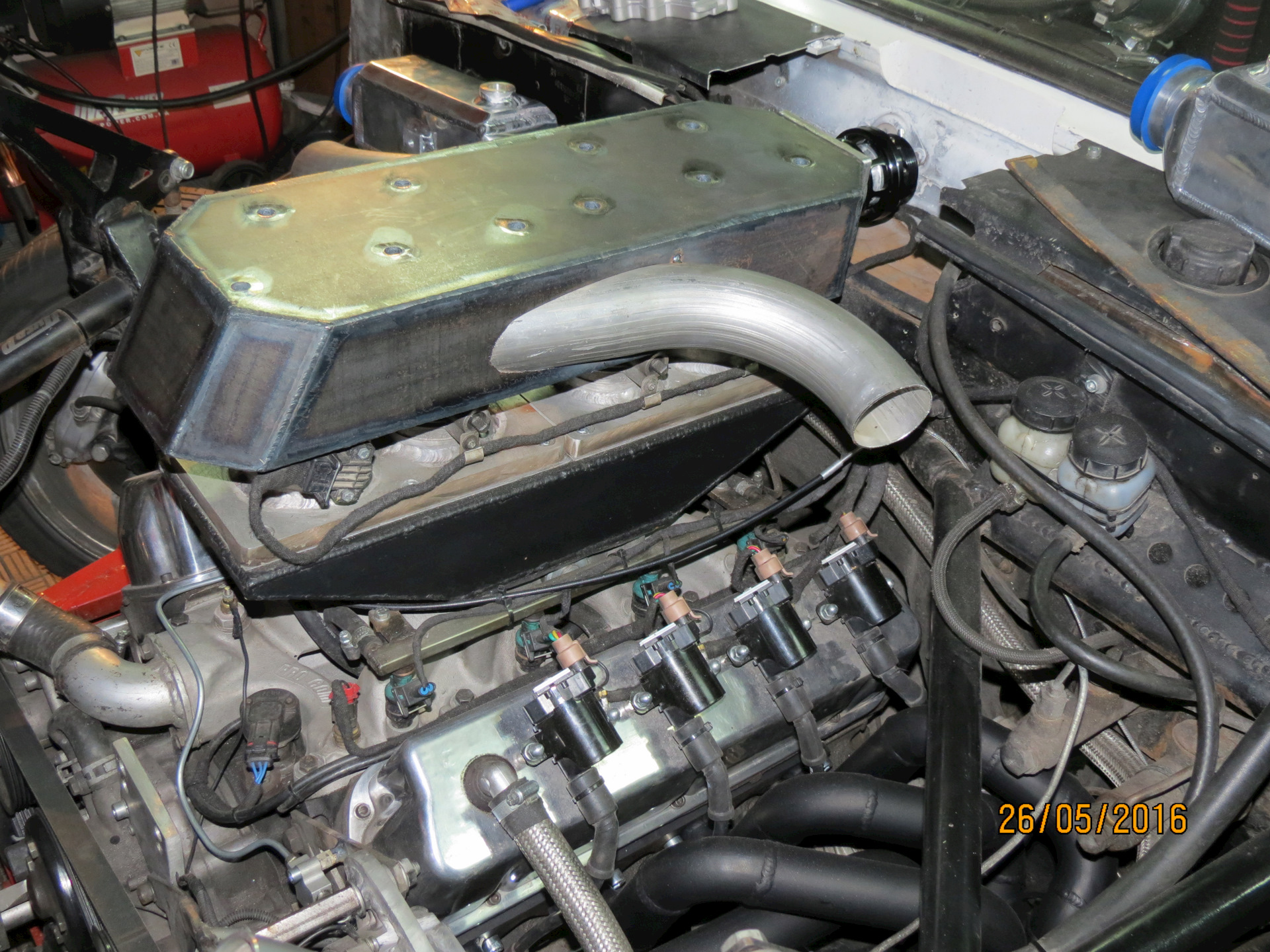

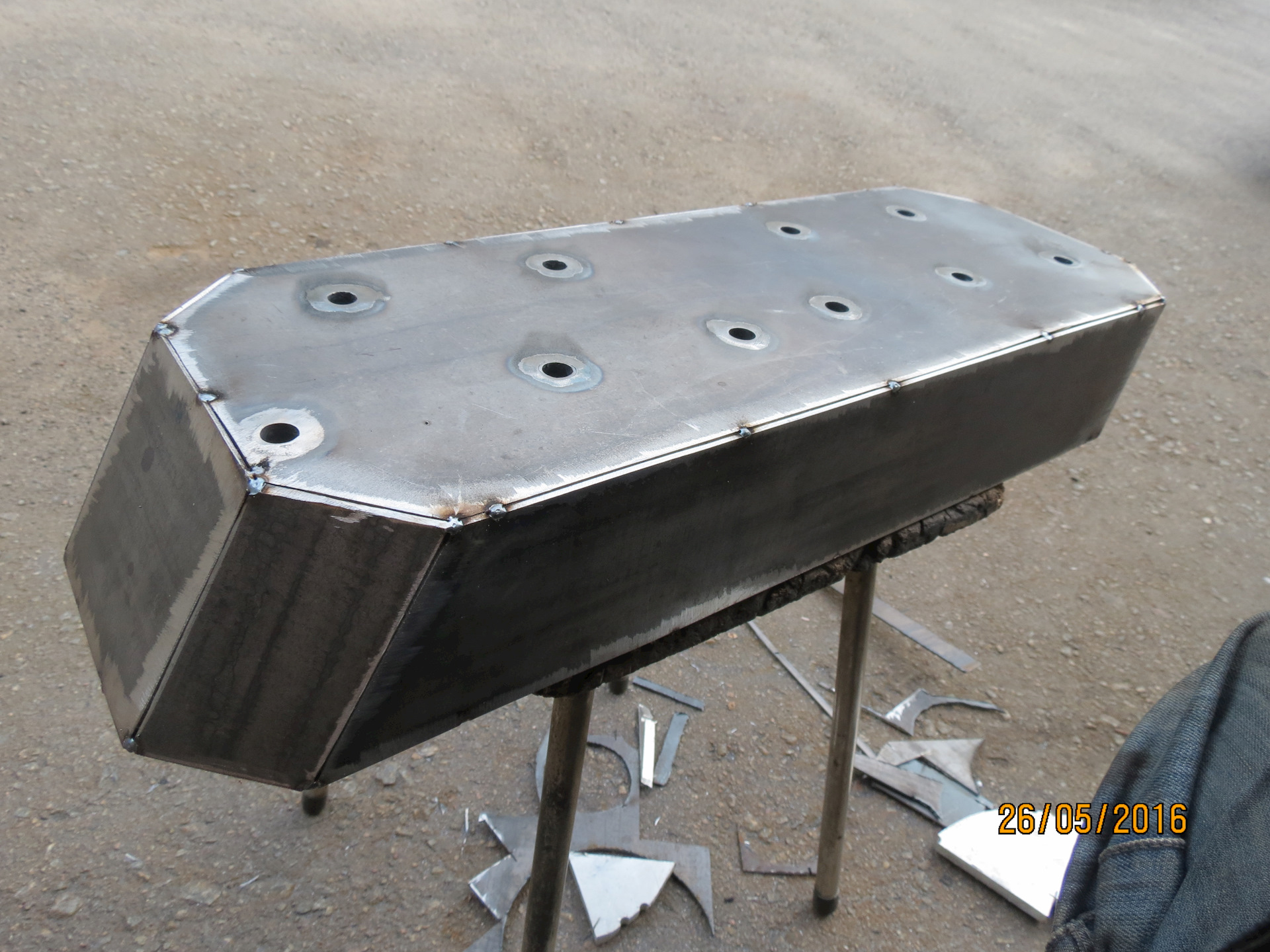

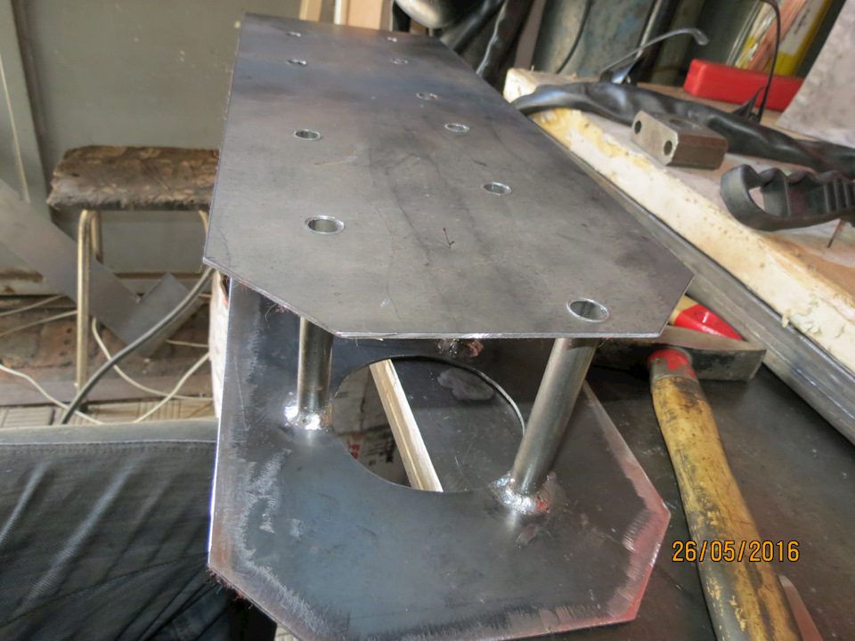

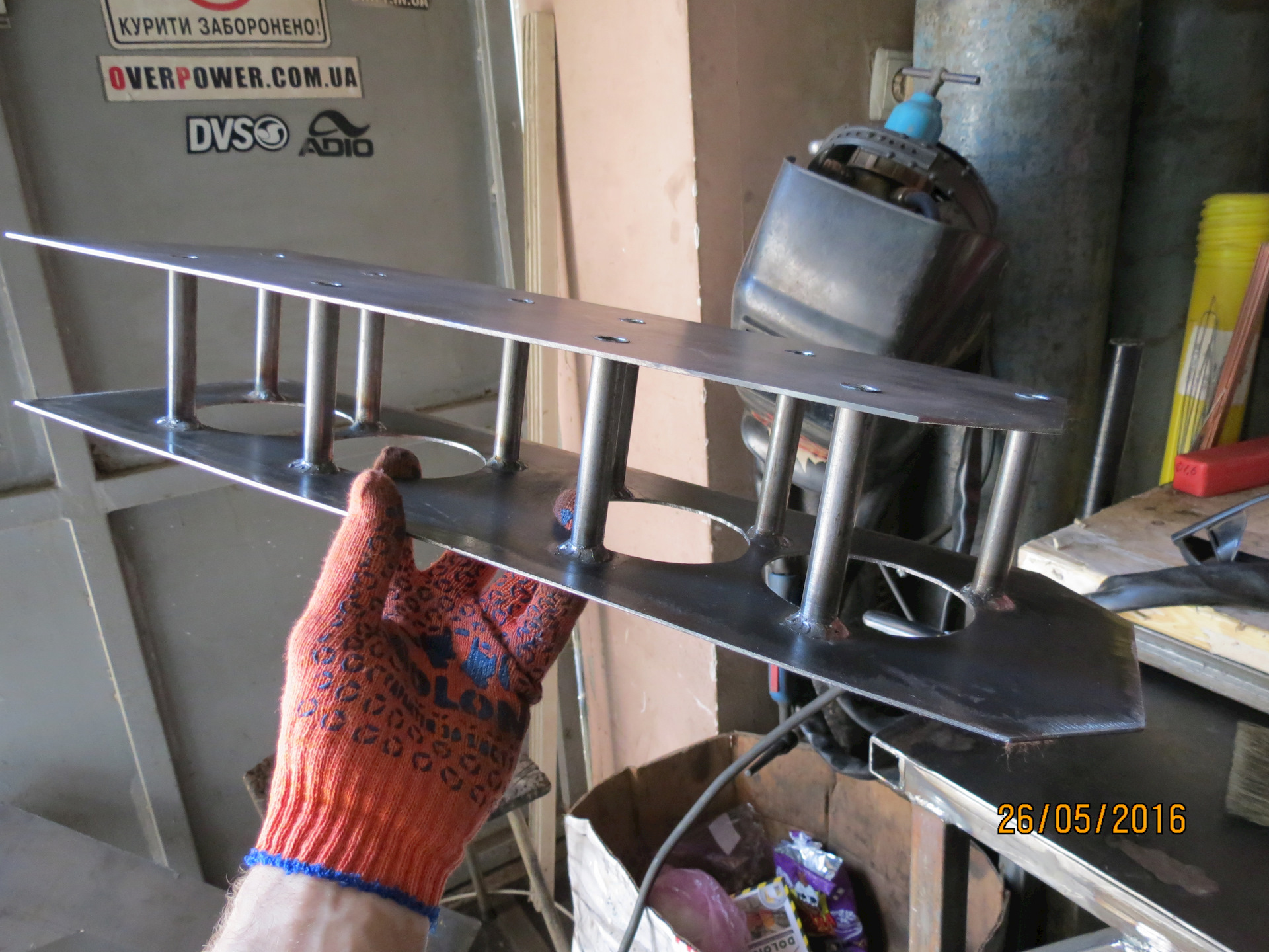

В принципе с учётом давления я думаю направлять в цилиндры потоки было не обязательно, можно было соединять по кратчайшему пути. Кстати, добавить мощи можно было бы, если бы можно было разделить фазы впуска. То был бы смысл сделать перегородку между одновременном открытыми цилиндрами. Но тут надо смотреть порядок работы цилиндров.
Хм… Из такого плавного угла в патрубке поток воздуха попадает в такую угловатую форму и задевает внутренние трубки. Может, стоило форму сделать как-то плавнее — выгнуть металл?
