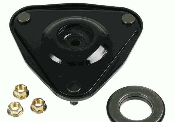

Пришло время менять опорнички, ибо скрип начался дикий. По конструкции у меня передняя подвеска немного изменена по части опорных подшипников.
Установлены верхние чашки пружин с более широким горлом (с запасом под толстоштоковые эво 9 перевертыши), установлены опоры с большим диаметром под подшипник и соответственно большего размера сам подшипник. Вся конструкция применяется в штате на 9 лансере.
