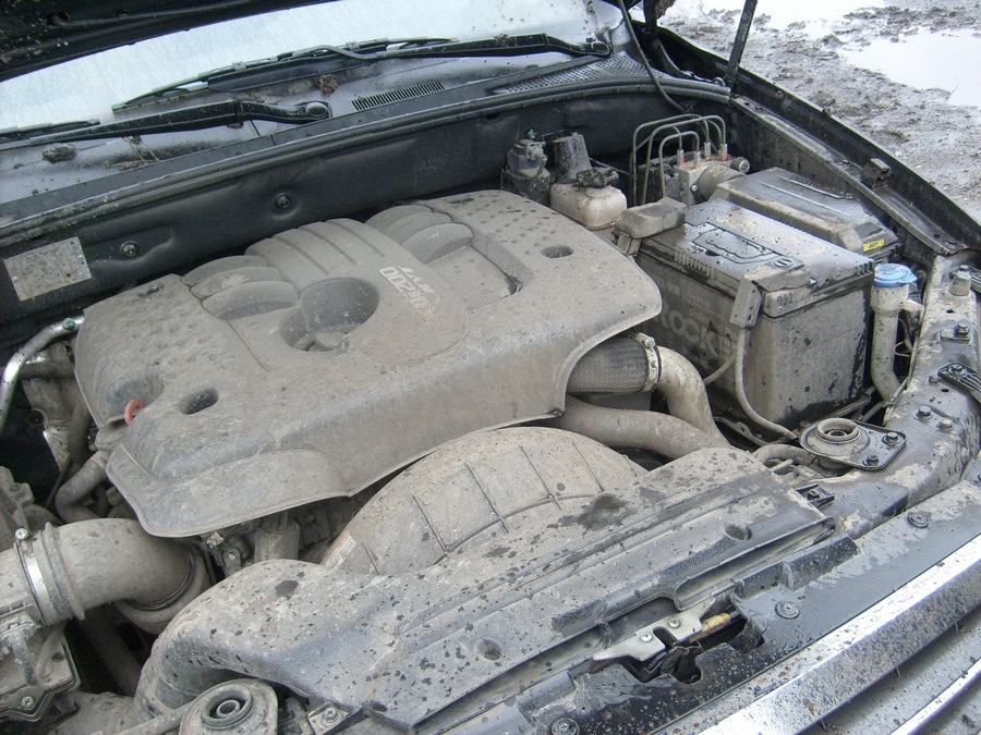

1.2.3.4.-это не забавная считалочка, а забавная ошибка p-1234 которая выносила мозг в течении месяца .Первоначально заметил что ошибка появляется после преодоления водных преград по самые …эти как их там-ступицы.
Выезжаешь из лужицы. Жмешь на газ двигатель набирает 2000оборотов, автомобидь разгоняется до 80км и все загорается чек. Педаль в пол 80 км и все автомобиль тупит.
Записывался пару раз на диагностику, утром все просыхает и новенький как новенький запись отменял. Решил что заливает какой то датчик и перемещение по водным преградам отменил.

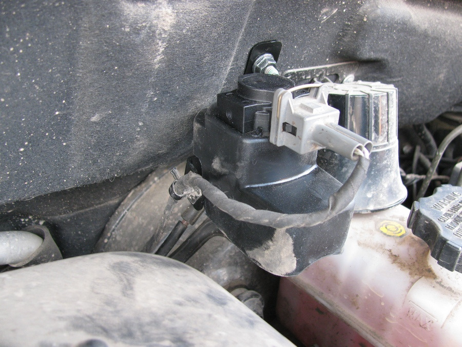

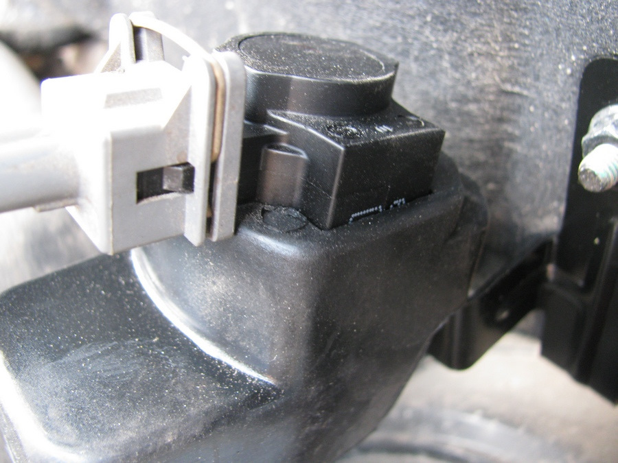

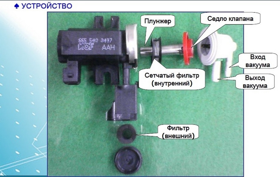

Не страшен черт как его малюют. Посмотрел я профильные форумы все в один голос утверждают неисправен модулятор турбины .Посмотрел я цены на этот модулятор(4-6тр)а их как пишут стоят два решил не соскакивать с гарантии, благо до гарантийного пробега остались считанные метры.

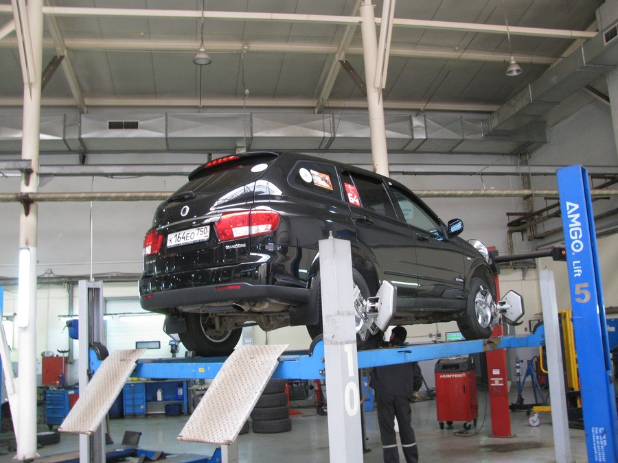

Работает гарантия .По цене модуляторов мне заменили неисправный модулятор, сделали то и сход развал.

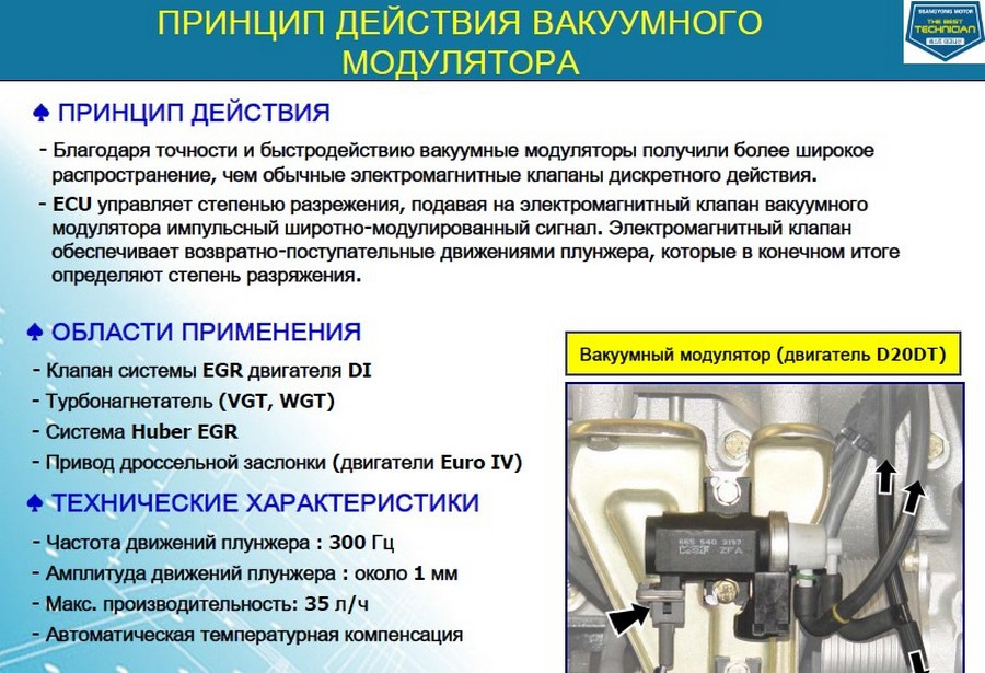

Немного про модулятор с сайтаsyclub24.ru/index.php

Выскакивала периодически то Р1234, то Р0700. Благодаря автору поста, обнаружил, что на вакуумном насосе протёрся штуцер, аккурат возле шланга, и подсасывал воздух. Из-за этого при резком ускорении выпадала ошибка Чек, а само авто, как кто-то за багажник держал, не хотел разгоняться, обороты не выше 3000. На обгон вообще страшно идти. Газ втопил, а она еле еле скорость набирает. В общем протёртость 401 заклеил, шланг до конца одел, усилил, чтоб не протёрлось снова, поставил на место, сбросил ошибку и всё, огонь тачка. Валит на ура.
Добрый вечер, а вот это самое седло клапана, которое оранжевое на картинке, отдельно не продаётся? В основном же оно рвётся и приходится покупать модулятор целиком?!
Запчасти на наш модулятор я не встречал.На запас или для ремонта можно думаю взять на Али за 800 р или на разборе от 1500р.
Привет. Выскочила ошибка Р1234, ничего не стал менять, просто сказал wd40 соединение штока вакуумника с заслонкой на турнире. На второй день ошибка пропала сама. На первой машине то же поменял вакуумники, сейчас не стал, решил проверить, получилось.
