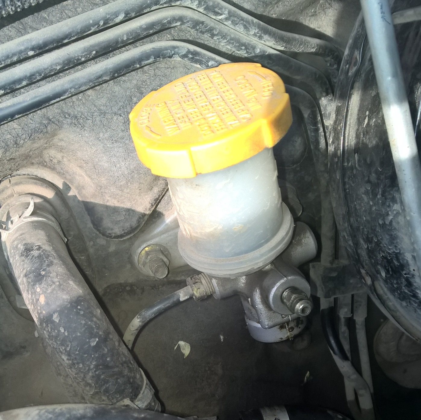

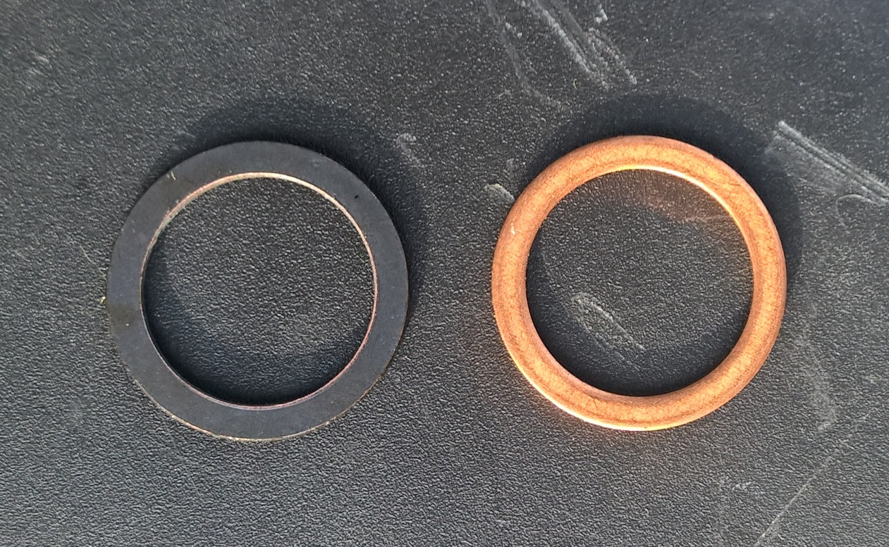

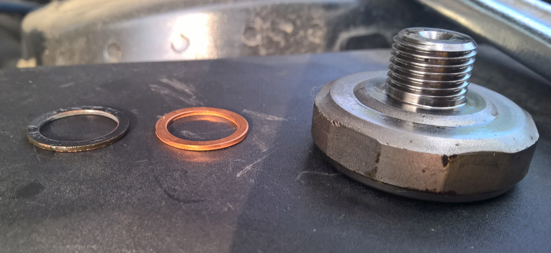

Текло это все давно. Вот Раз (вопрос), Два (Чудо!) и Три (прилипла)

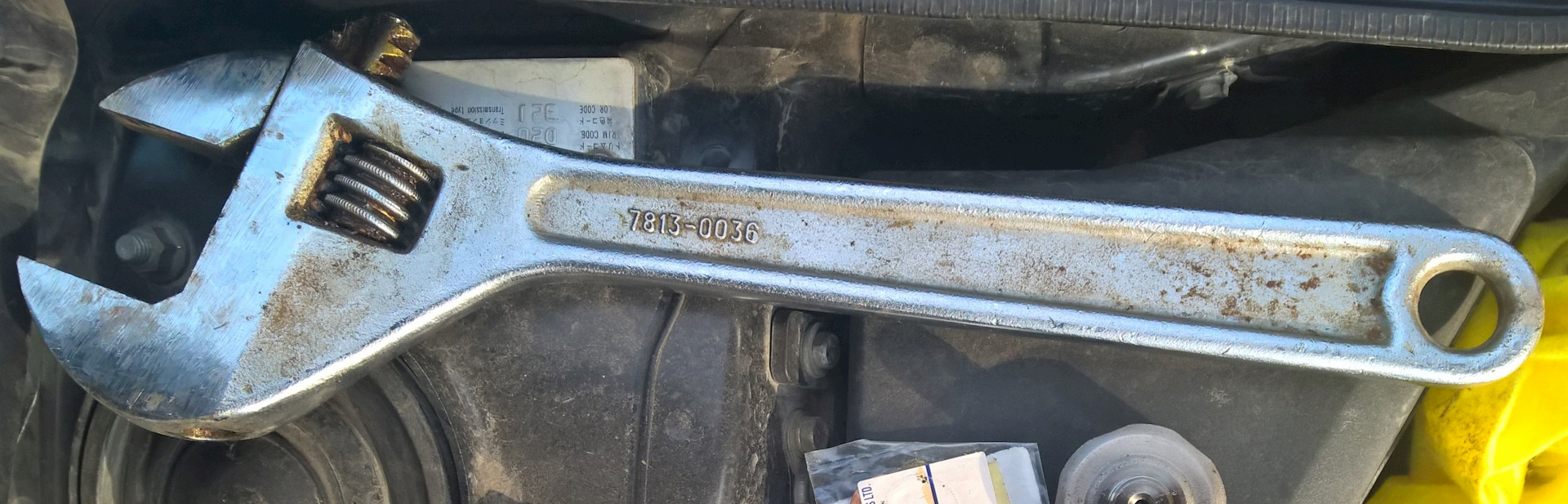

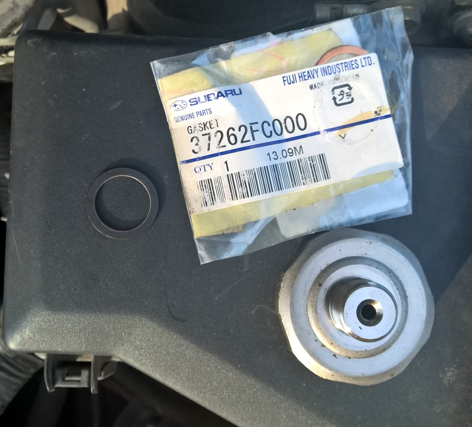

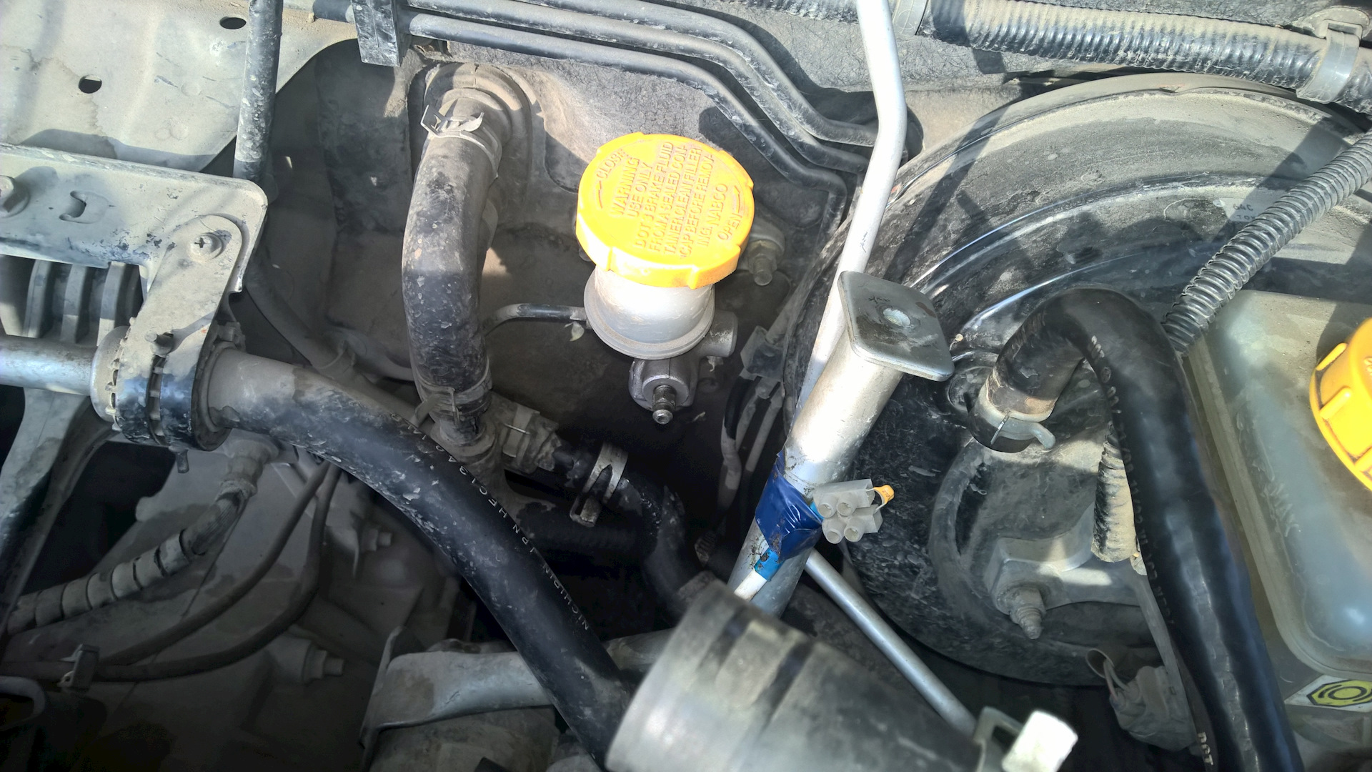

Основной проблемой было открутить "грибок". Место не удобное, а грибок размера на 36 примерно. 32-q GEDORE не подошел сразу — мелковат! А больше у меня и не было кроме газюка, но тот длинный, им работать в ограниченном пространстве не возможно. Выручил сосед по стоянке, он принимает металл. Дал ключ разводной х46 на сутки — говорит притащили. Много чего тянут… Где берут не понятно… Выручил)))
_________________________________________________________________

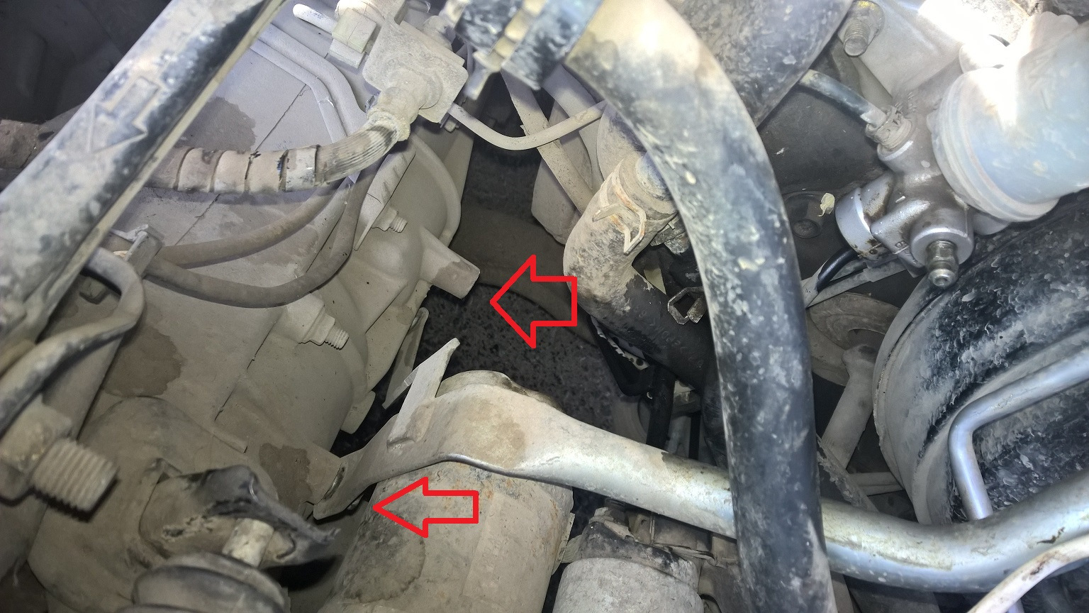

Снял банку впуска, открутил аллюминиевую трубочку с КПП для освобождения пространства для маневра. Отвел ее в сторону, накинул ключ под углом и сорвал грибок с затяжки.
Поменял колечко, затянул руками через тряпку и потом на полоборота разводным ключем. Прокачал гидравлику.
За одно смазал клеммы АКБ литолом.
Текло точно из под резьбы грибка. Это видно на фото по ссылке "ДВА"
Да, кстати. После вчерашней прокачки системы (ссылка "три") сутки полет был нормальный. Но текущая резьба радости не доставляла.
