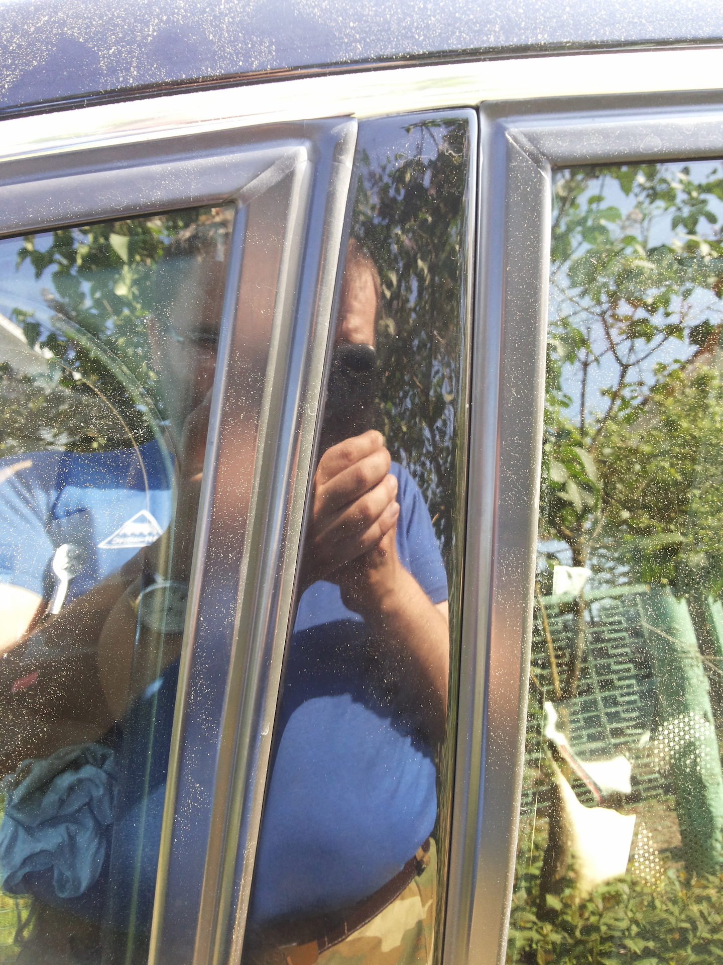

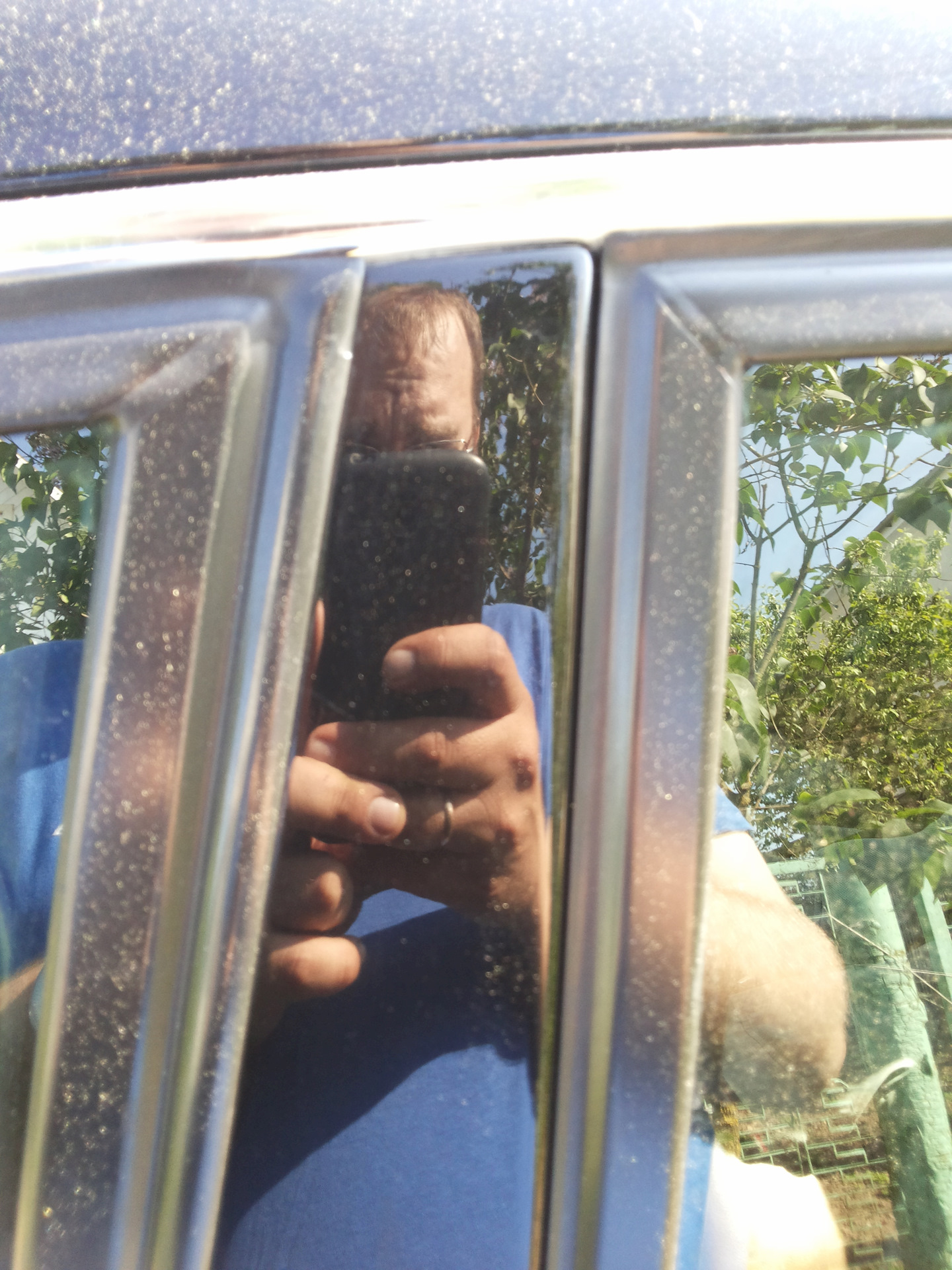

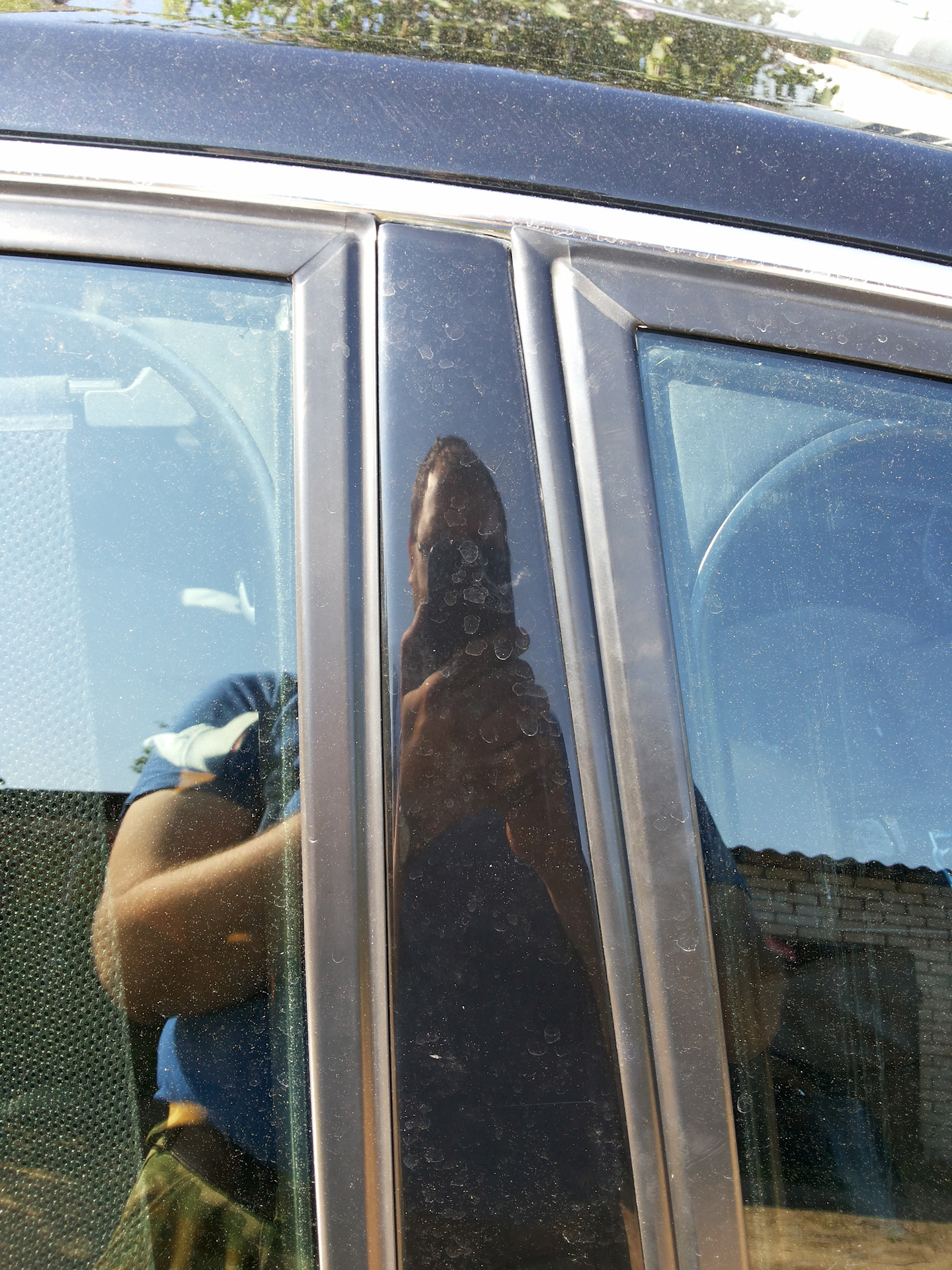

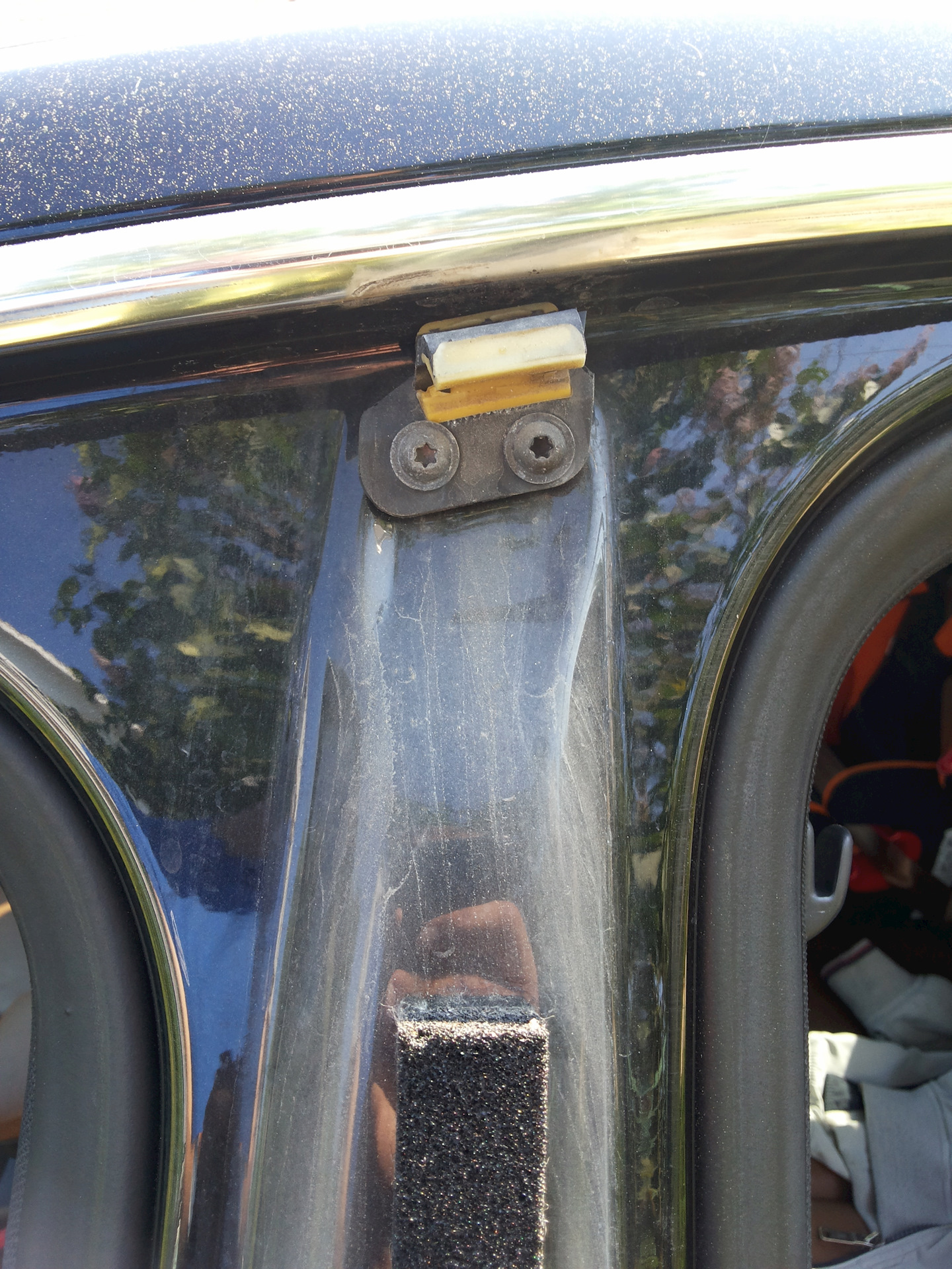

Наконец-то дошли мои руки до этих накладок. Не знаю с чем связано, может двери просели за время эксплуатации, но еще с покупки мне не нравилось то как установлены накладки. Да и к тому-же были жалобы от пассажиров сзади, что мол форточка открыта и стоит свист. Проверял все норм, тогда и подумал что это из-за зазоров между накладками и задними дверями.
Поглядел ЭЛЬЗу как снимается и в бой. Пластиковым клином поддеваем накладку снизу и выщелкиваем.
Далее два винта torx #25, откручиваем и тянем всю накладку вниз.

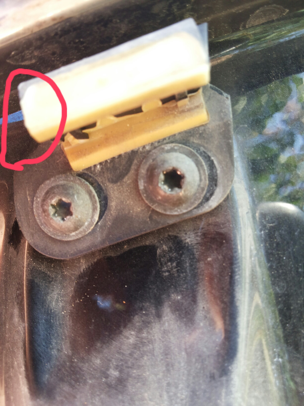

Скажу меня накладка приятно удивила. Сделана она из металла, хотя я думал что пластик. Дальше производим регулировку. Берем ключ torx #20 и откручиваем верхний фиксатор.
Двигаем на сколько нужно и зажимаем.
Устанавливаем накладку в обратной последовательности. И радуемся полученному результату.

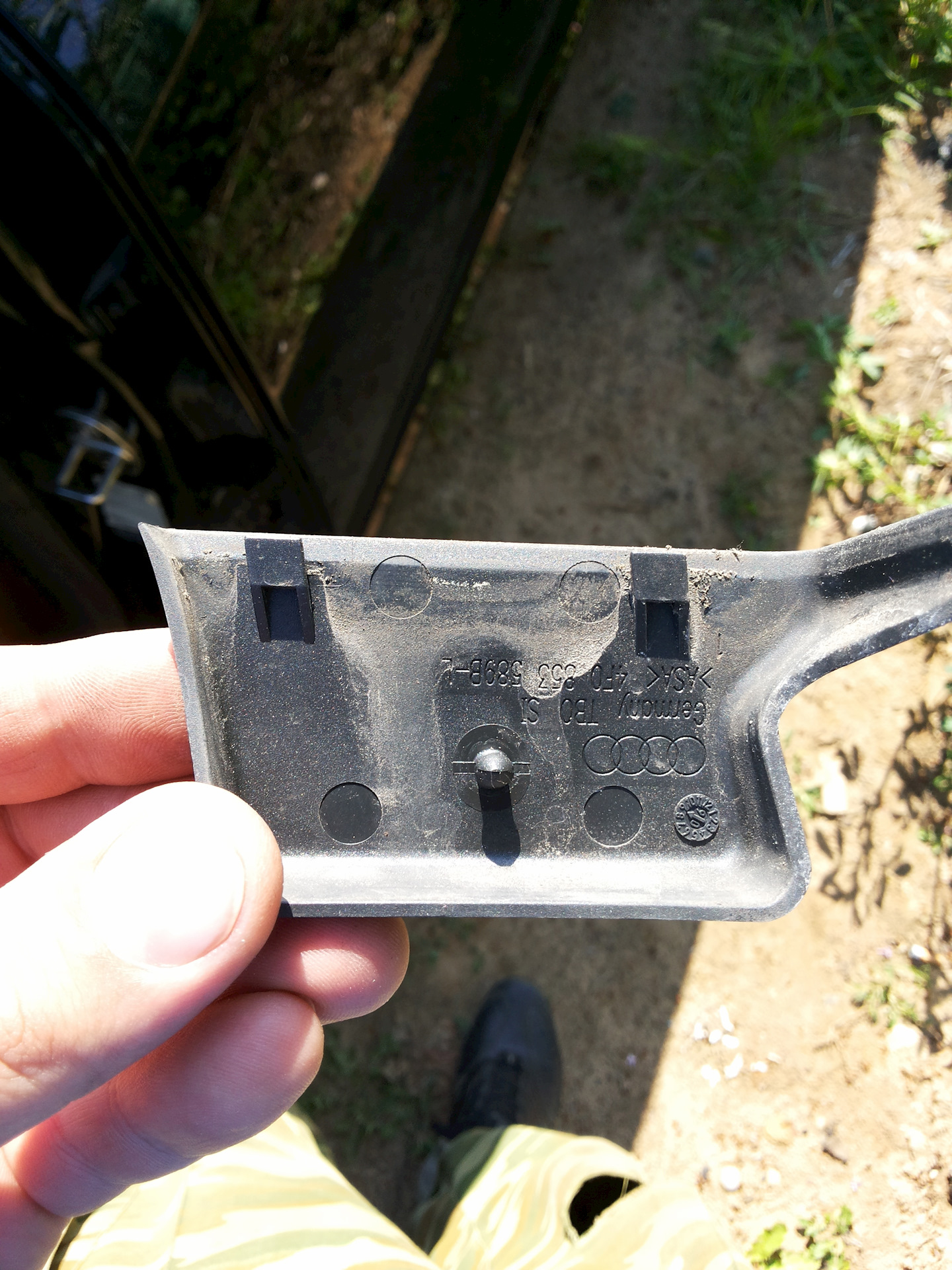

Увы мне придется заменить один фиксатор, т.к. он обломан. Но в принципе стоит нормально.
P.S. номера деталей:
4F0853289A — накладка лев.
4F0853290A — накладка прав.
4F0853589B — крышка лев.
4F0853590B — крышка прав.
4F0853587C — держатель накладки лев.
4F0853588C — держатель накладки прав.

Вообще наверно правильнее убирать эти зазоры рамкой окна, правда сложнее :-)
Я так не думаю, иначе бы в накладке были бы обычные отверстия, а не овал для регулировки.
Да конечно и эта регулировка нужна, но у тебя на одной фотке видно что зазорчик по всей длинне остался . И резинка от задней двери имеет больший нахлест на накладку чем передняя. Ну а вообще мне так то все равно просто у регулировки рамкой больший зазор, но очень тяжело его ловить :-)
Это просто ракурс у фото)))
Да я не настаиваю как будет удобней Вам :-)
