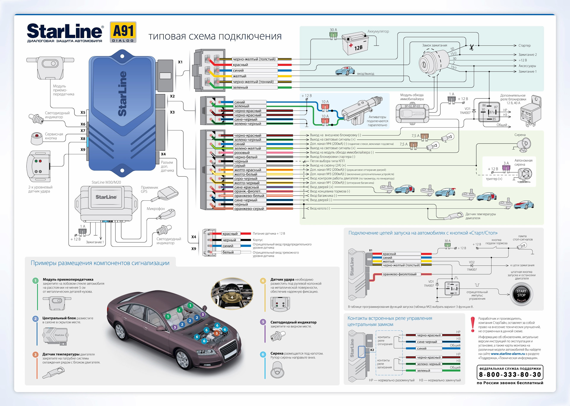

И снова здравствуйте. Хочу поделиться опытом по реализации контроля запуска двигателя на А91.
Самым правильным способом для контроля запуска двигателя является сигнал тахометра ибо все остальные варианты могут работать не корректно. Такой вариант, как контроль по минусу или плюсу гены советую всем откинуть в сторону. Некоторые сажают контроль на лампы зарядки или давления масла или еще куда.

Изначально установщик мне сделал контроль запуска по тахометру, а провод контроля подключил на датчик вращения коленвала ибо в моем случае это единственное место от куда можно взять нормальный амплитудный сигнал потому, как дизель с простым тнвд. Проблема заключалась в том, что запуск не всегда срабатывал. Не срабатывал потому, как сигнал с ДВКВ при прокрутке стартера идет слишком активный, сига думает, что двигатель уже запущен и отрубает стартер раньше времени. Эта проблема поправима.

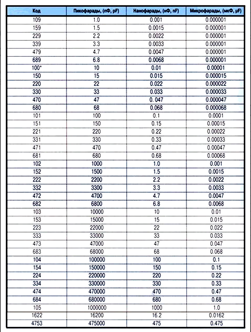

Для того, что бы стартер отключался когда положено нужно приглушить сигнал с ДВКВ. Приглушить сигнал можно поставив фильтр то есть конденсатор в разрыв цепи между контрольным проводом и ДВКВ. Нужную емкость я подобрал методом тыка. По совету разных установщиков я пробовал следующие номиналы:
керамический с номиналом 103 это 10000 пФ или 10 нФ. Не помогло приглушение слишком сильное и получались сплошные перекруты при чем сига так и не могла понять, что двигатель уже запущен. Еще пробовал номинал 2мФ не полярный. Ощущение, что и нет ни какого кондера в цепи. Далее пробовал еще какие то номиналы уже не помню какие. Финалом был кондер с маркировкой 4n7 это 4,7 нФ и попал в точку.

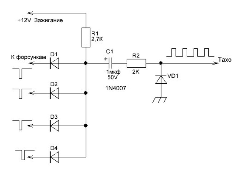

Данная история актуальна и для других старлайнов. На бензиновых двигателях все проще и сигнал там можно взять и от форсунок и от ДВКВ. А для более лучшего контроля на бензинках сигнал берется со всех форсунок сразу. И выглядеть это будет вот так.
