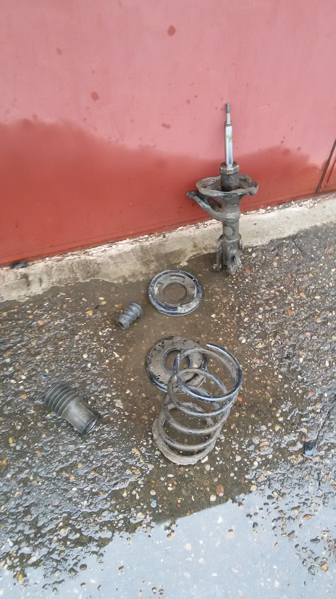

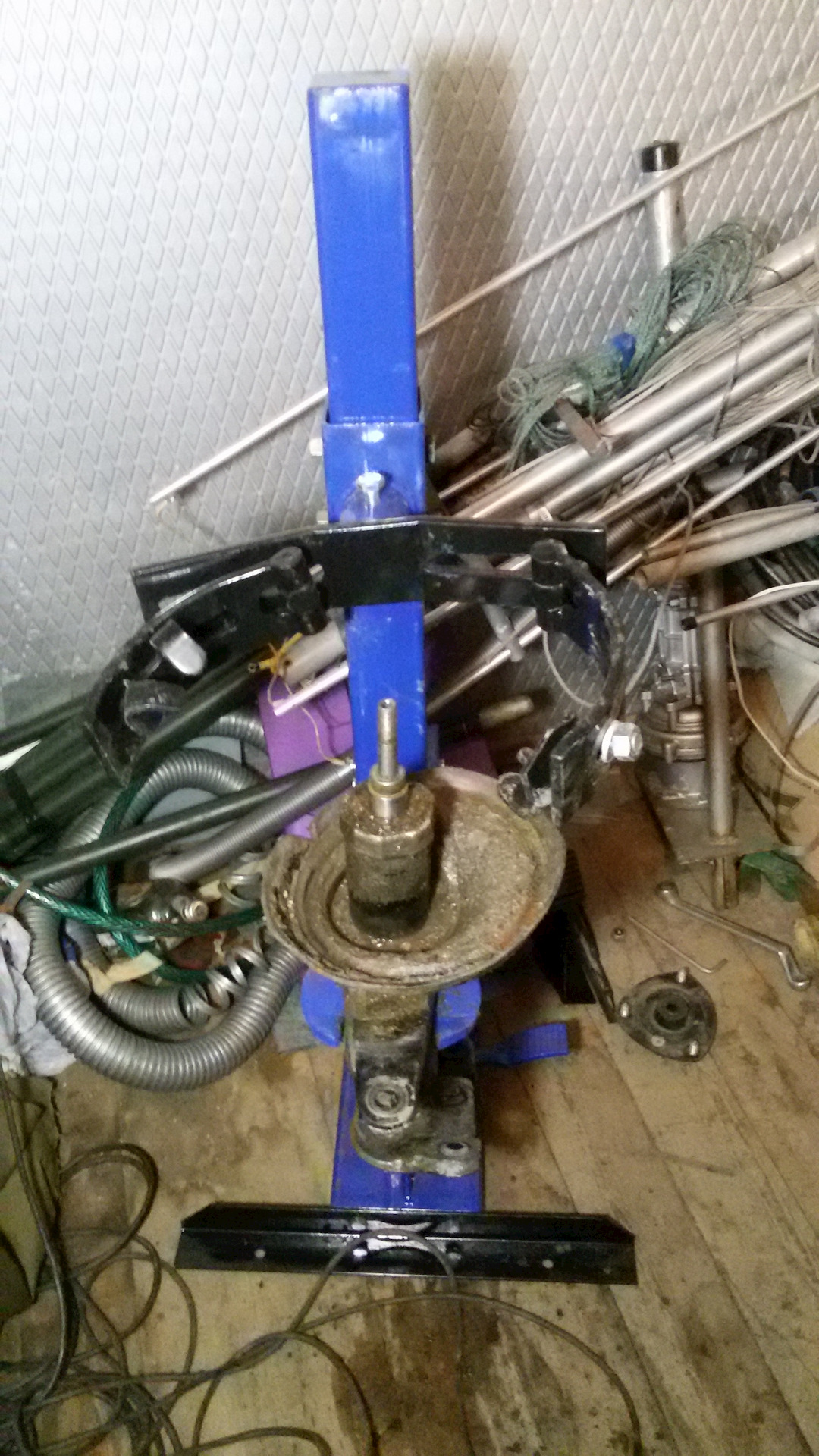

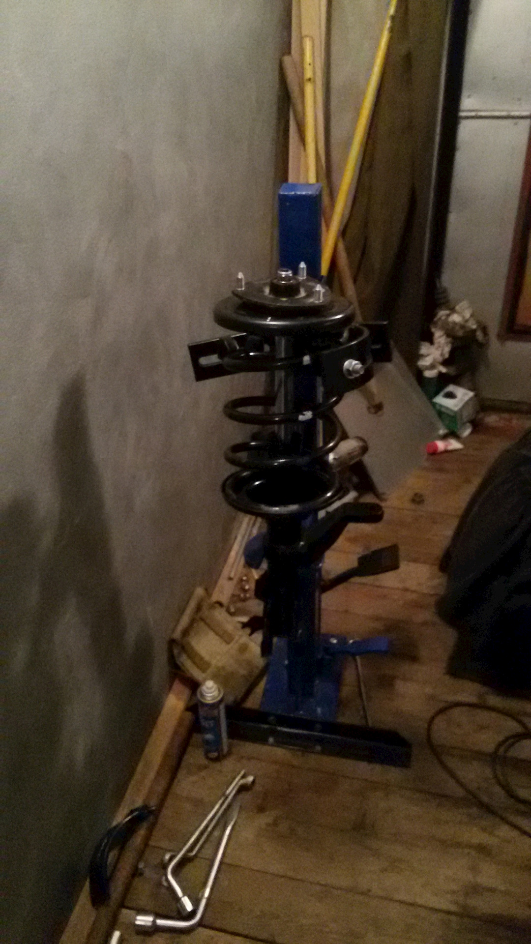

Начали с передней правой стойки. Сняли, а она мертвее мёртвой. Шток свободно ходит от руки. При помощи приобретенного гидравлического стягивателя пружин, по быстрому разобрали старую и собрали новую стойку.

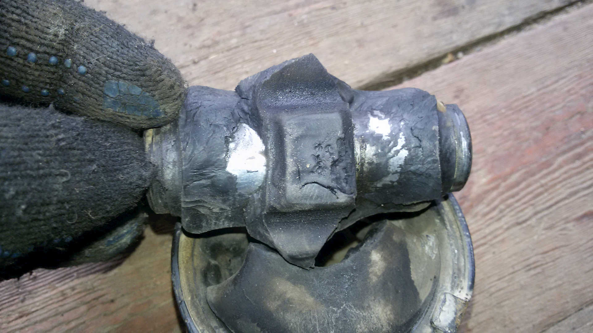

Новую стойку установили и хотели прикручивать ступицу, но какого-то чёрта выпал трипойд внутренней гранаты (первый раз на своей практике с этим сталкиваюсь) из чашки и очень долго промучались, чтобы он встал на место. После сборки стойки, заметили, что пыльник внутреннего шруса надулся, не понятно как в него попал воздух, пришлось раскручивать стужку пыльника и выпускать воздух.

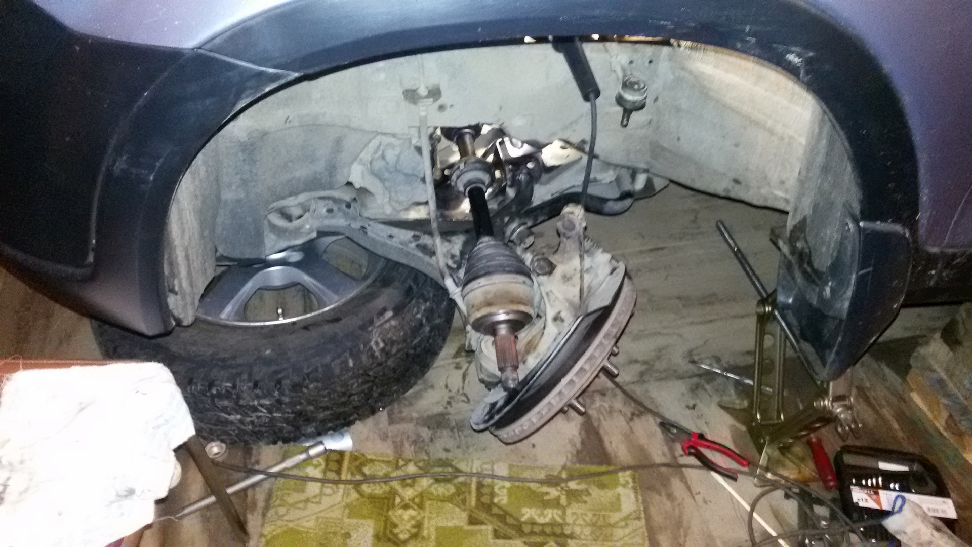

Затем перешли на переднее левое колесо.

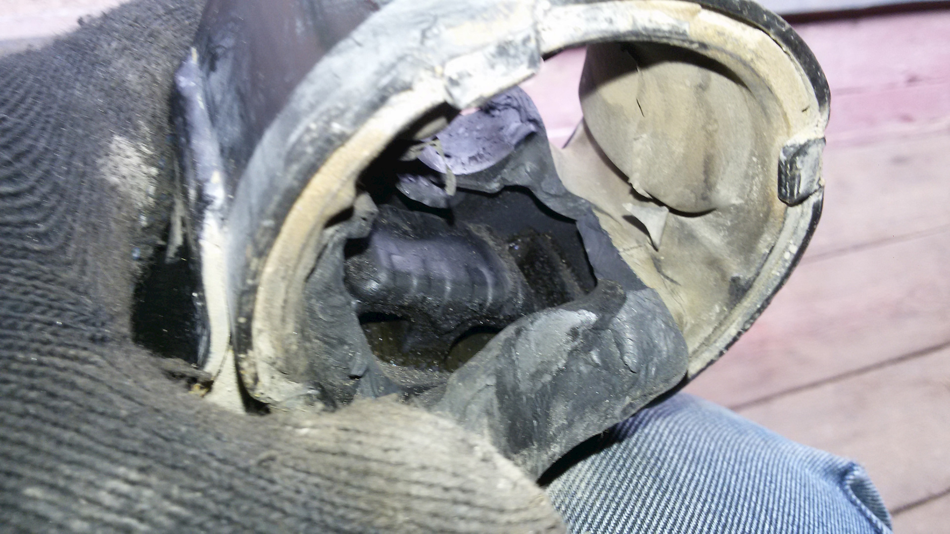

Сняв колесо, у меня челюсть упала прям на пол после такой картины :((

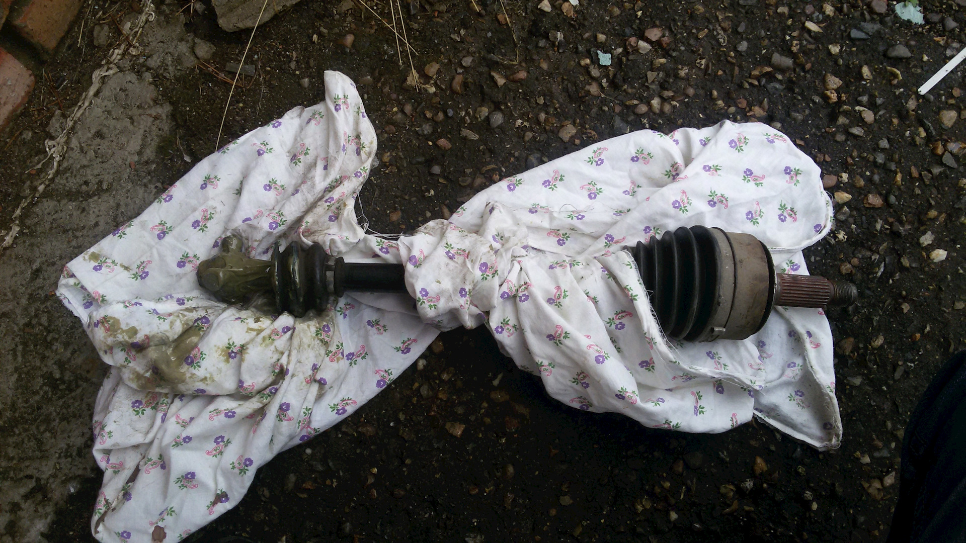

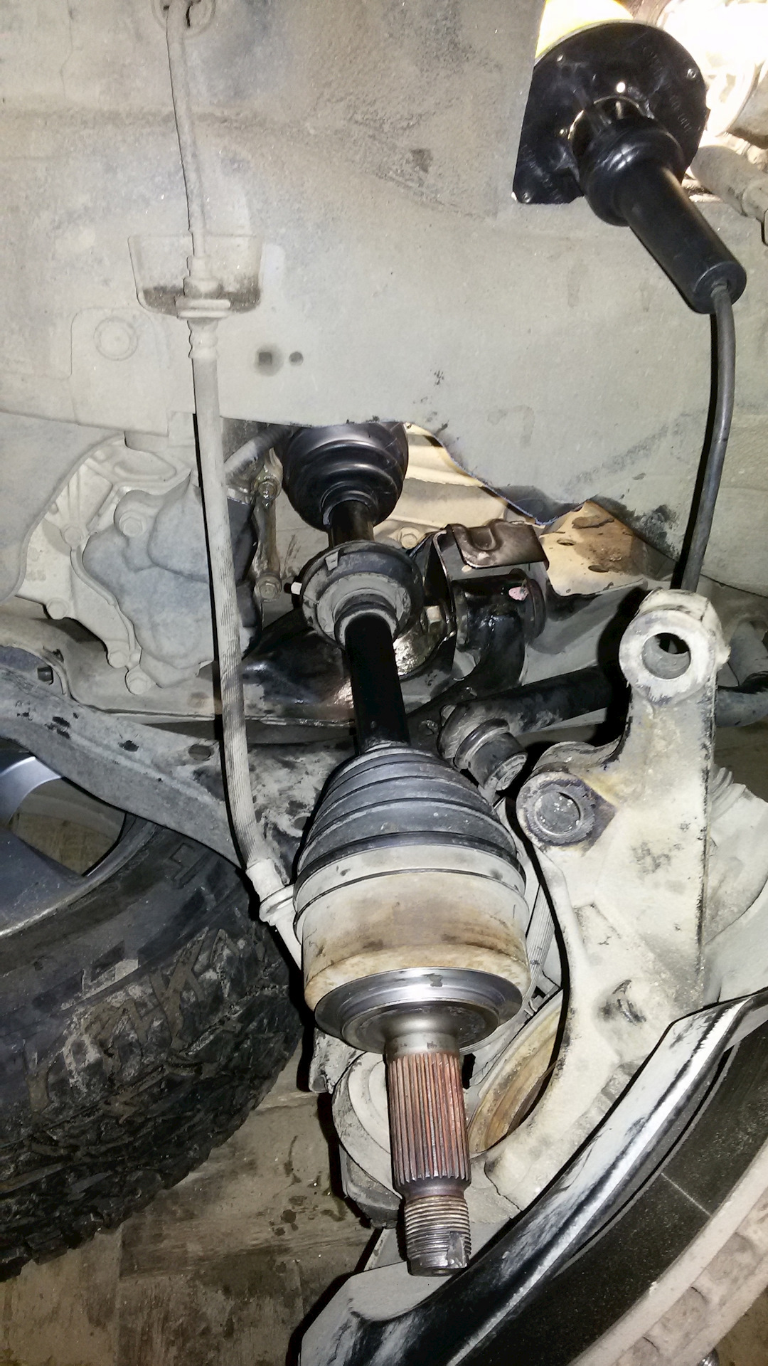

И вот тут началась ипопея длиной в 3 часа! Всё это время мы ездили по городу и искали ключ на 36, чтобы открутить гайку шруса! С горем пополам нашли и сняли привод.

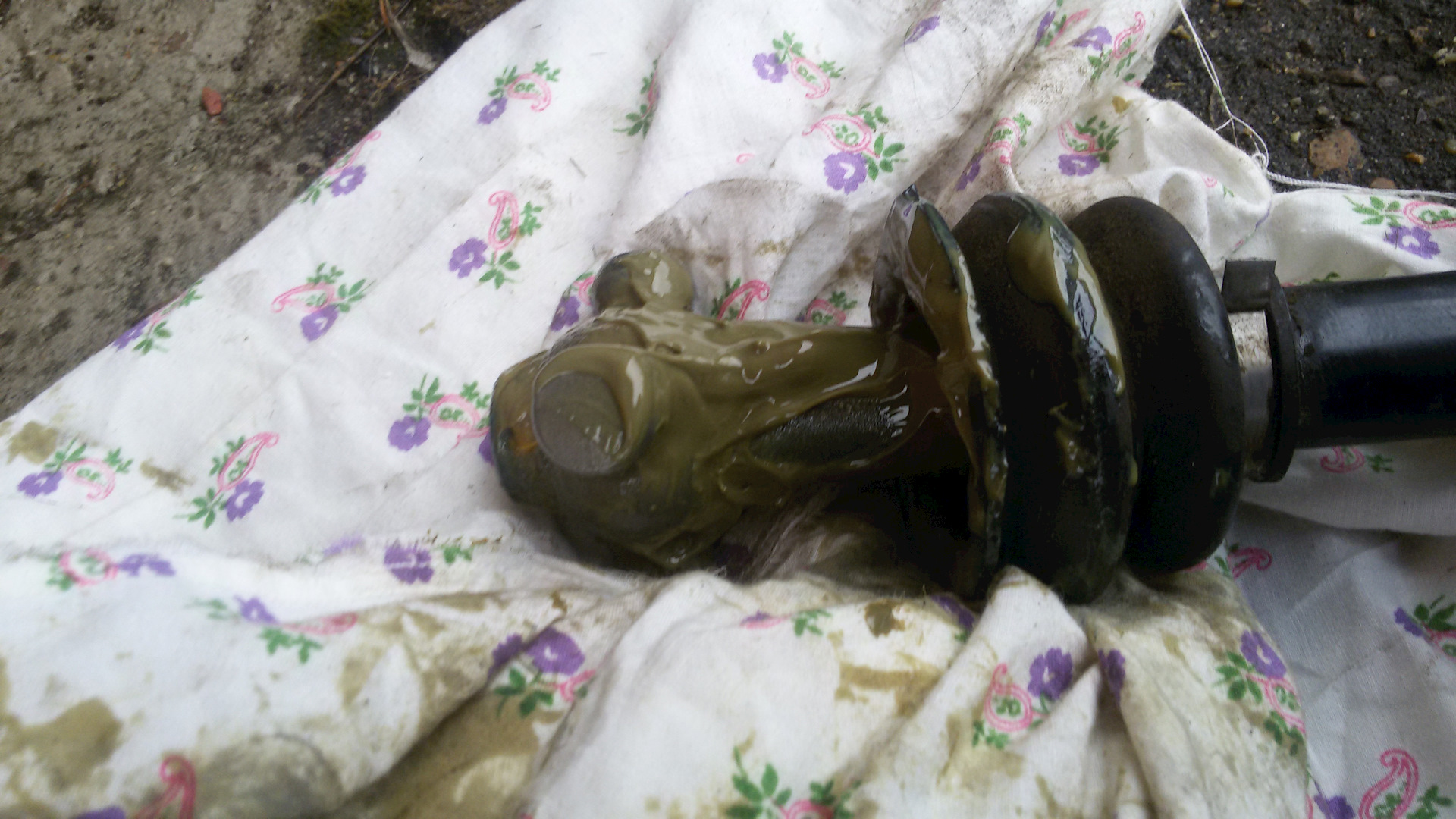

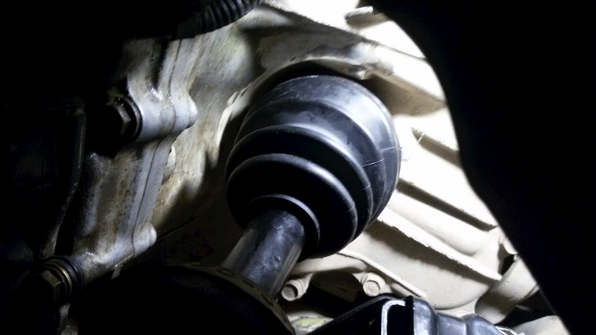

Затем пришлось ехать за новым внутренним пыльником. И опять приславутая ХОНДА! В магазине сказали, что бьются два вида пыльника, нужно сверять с тем, что стоит на авто. По какой-то причине, внутренний пыльник не как у всех авто с трипойдами. Кто менял, поймет о чём я говорю!
В общем был куплен вот такой фильтр
и с горем пополам установлен без помощи ямы!

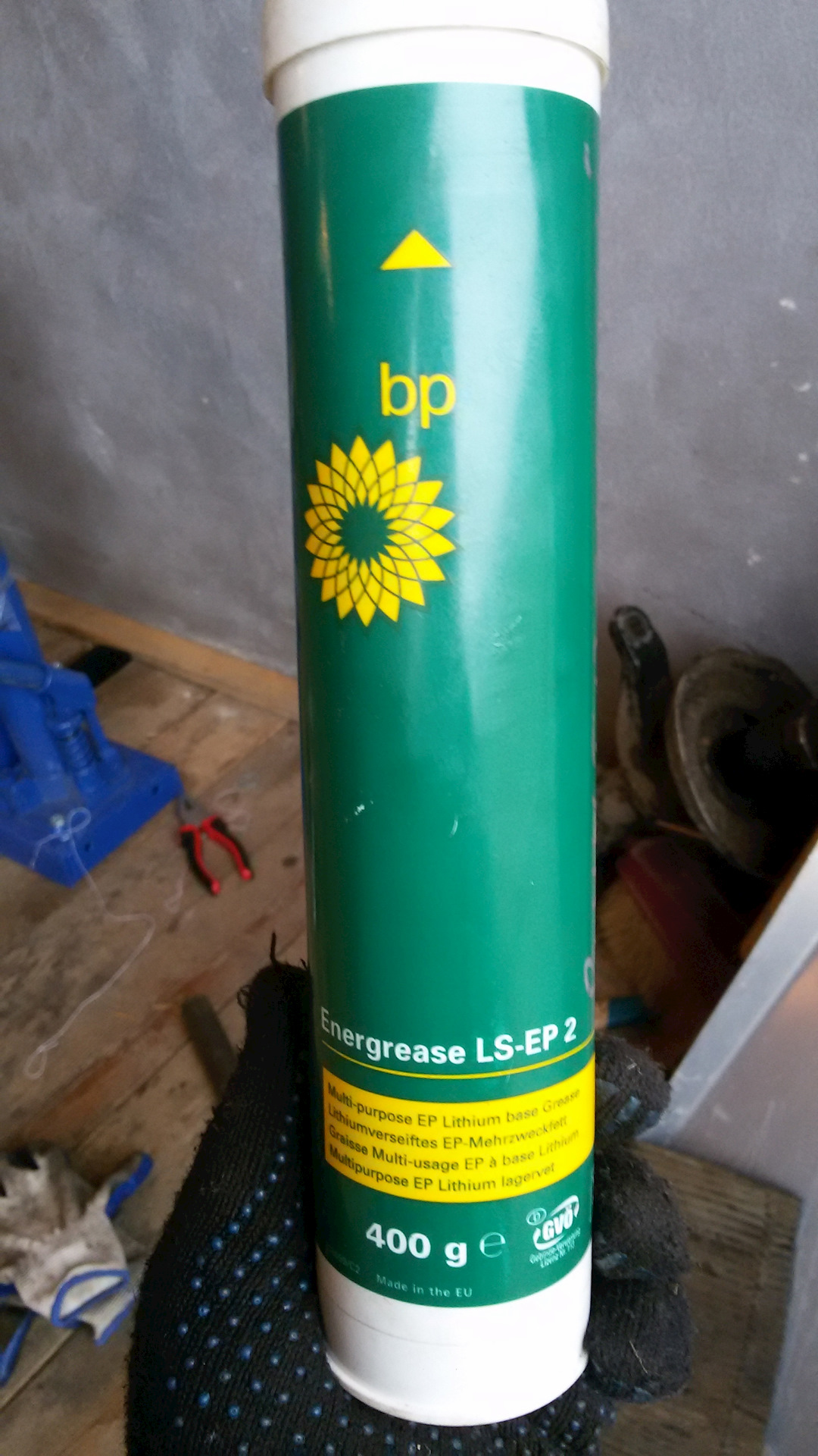

забил во внутрь вот такую смазку из заначки.
Ну а после приключений с приводом, приступили в стойке. Левая так же была мёртвая в хлам, как и правая.

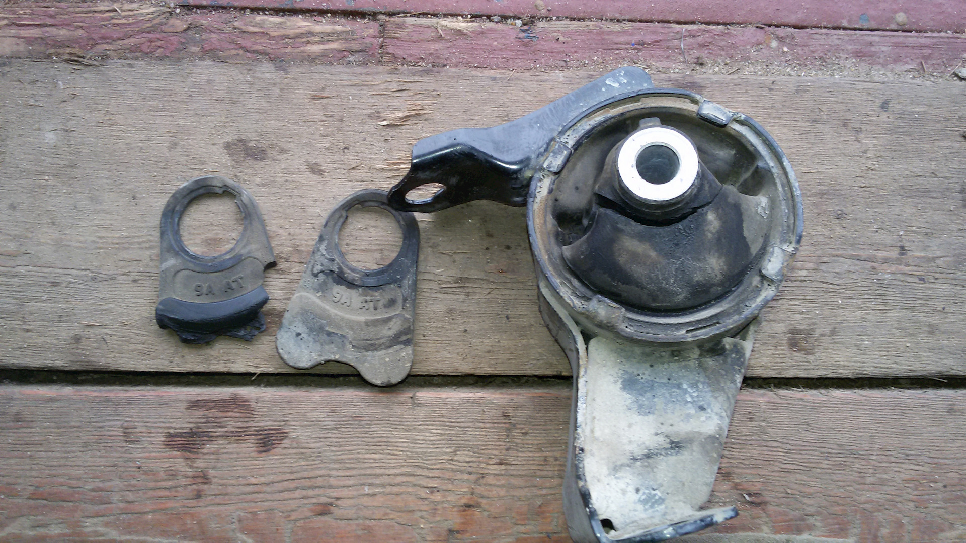

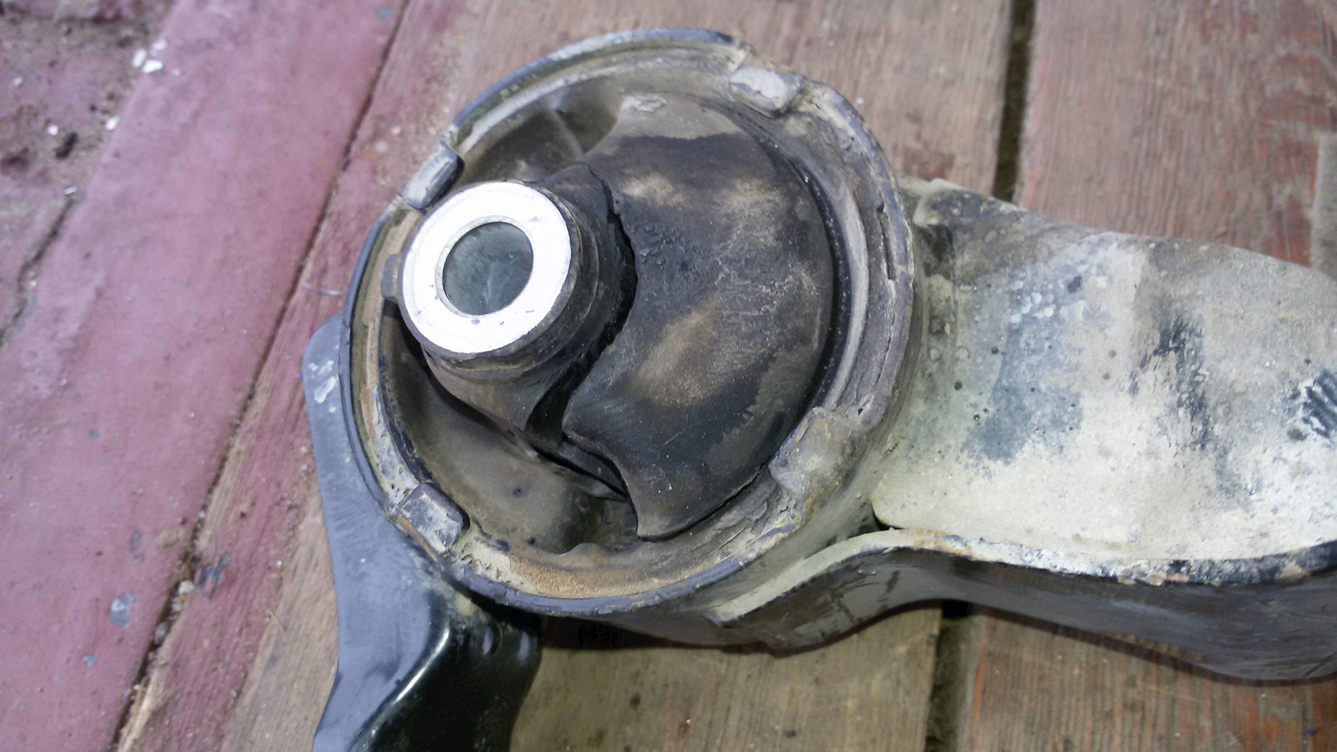

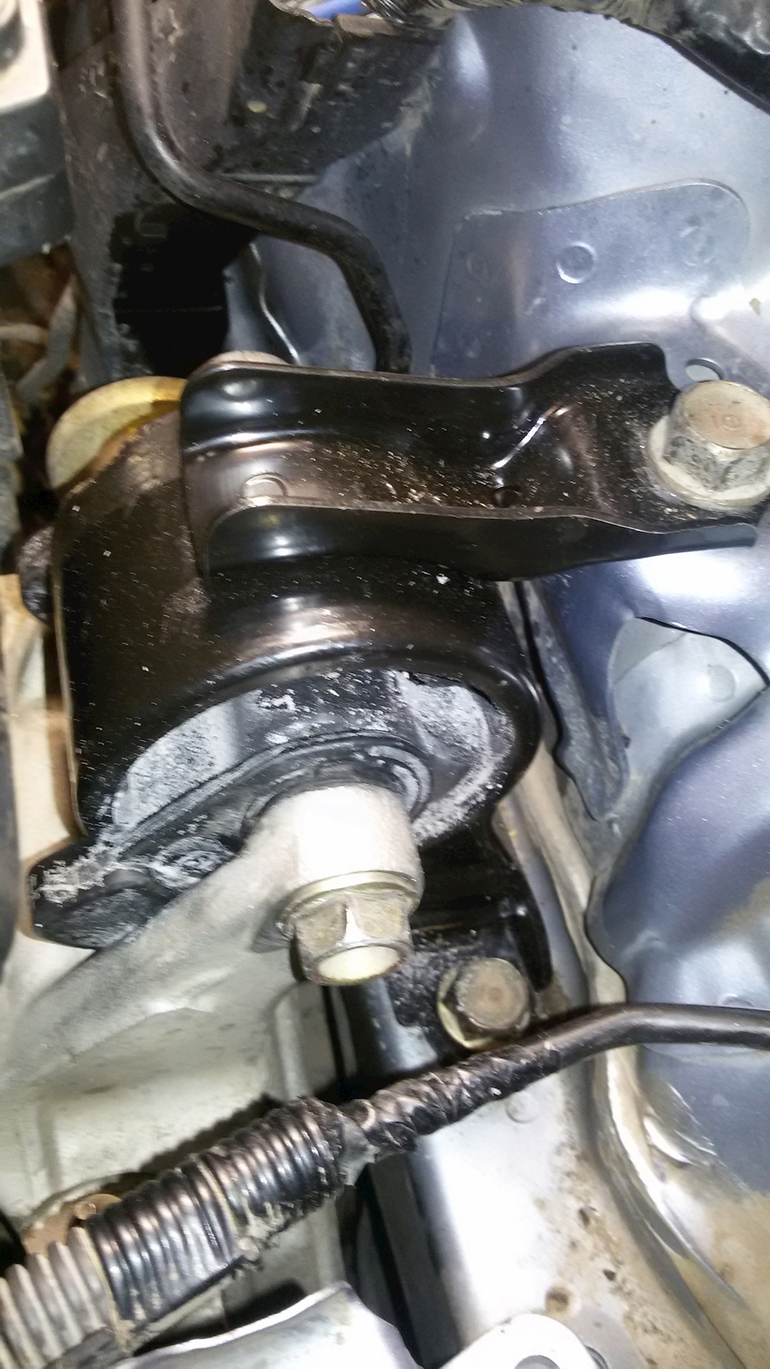

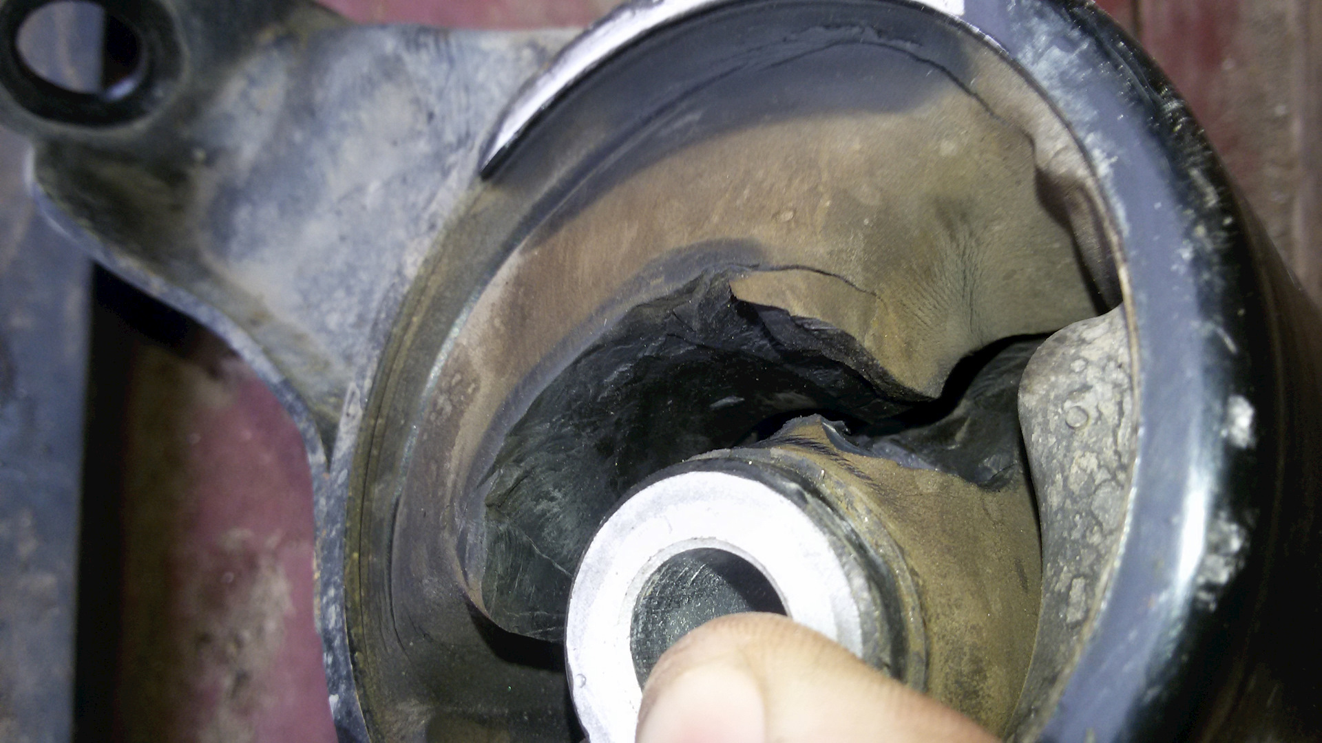

Замена левой подушки АКПП.
Подушка была куплена заранее, а значит надо менять.

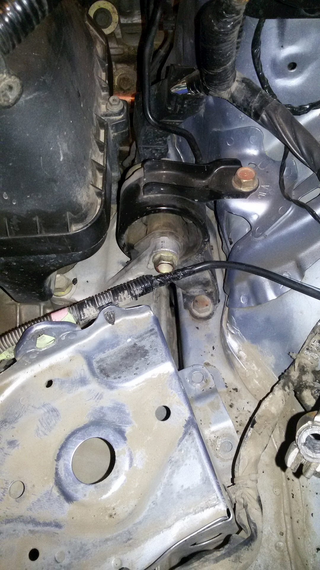

Замене подушки мешала защита днища, так как никак нельзя было поднимать и опускать АКПП, но мы и так справились, хоть и не без проблем.
Старая подушка вот в таком состоянии была.

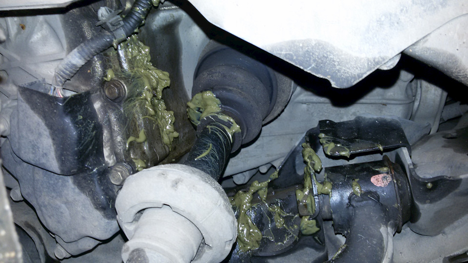

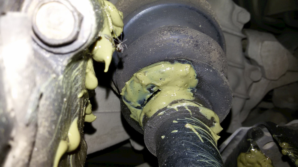

Порвался пыльник передний на внутренней гранате справа.
Так же смазку раскидало по всему днищу.
Опять же хотел сделать сам поменять. Потом представил весь этот геморрой. Шрусом 4 напихал, пакетиком обмотал, поехал на сервис на подъемник. Поменяли минут за 20 ть.
Как сказали прекрасно подходит пыльник наружний передний от первой CRV за 430 руб.

Вроде ничего не такого произошло, чтобы не любить Хонду. При снятии стоек обычно ступицу рекомендуют подвешивать(фиксировать) крючком за отверстие под болт, тогда она не будет висеть на тормозных шлангах и ничего не вылетит. Вот гайку на ступице открутить, да бывает нужно большое усилие приложить.Пыльник порвался тоже не проблема. Молодец, купил самый лучший. Большая претензия по смазке- не подходит она. Подушка-тоже расходник. Не доводилось видеть как устроена защита у СРВ, но всё равно должно быть место — просто для фиксации автомата при помощи домкрата, дальше всё легко меняется.
Да много чего произошло: ) у меня на тойоте все более проще делается. Ступица и не висела на тормозном шланге. Гайка кстати открутилась почему то вообше без проблем, одним нажатием. С чего взял, что смазка не подходит? Я их еще давно по катологу подбирал для карины. Отдельно смазка для внутреннего шруса, отдельно для наружнего. В БЖ посмотри, есть запись про установку защиты днища!
Защиту посмотрю. На Хондовских форумах обсуждалось:honda-club.ru/forum/showthread.php?t=20081
Почитаю. Но судя по цвету старой, там такая же была.

"приобретенного гидравлического стягивателя пружин" ?! я о таком слышу первый раз! тебе точно пора сервис открывать! Или сдавать гараж в аренду! %-ООО
