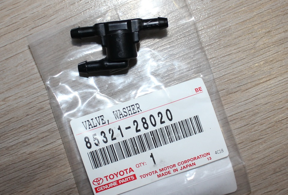

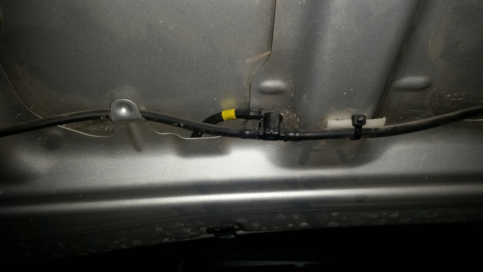

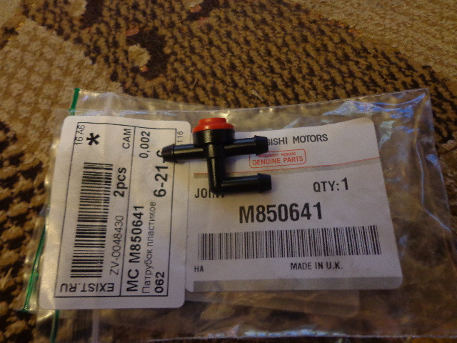

Итак, родной клапан(тройник) 85321-28020, на сегодняшний день по версии экзиста стоит 469руб, что, мягко говоря, многовато для такой деталюшки.

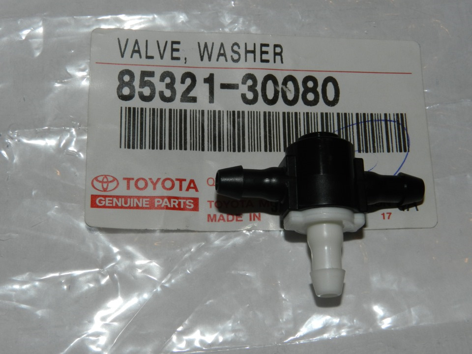

Следующий номерок — 85321-30080. Выглядит немного по другому, но функции те же. С ценами экзист, как всегда радует — от 120 до 1000руб.
Следующий — M850641, тройник от Mitsubishi, цена от 80 до 100руб.

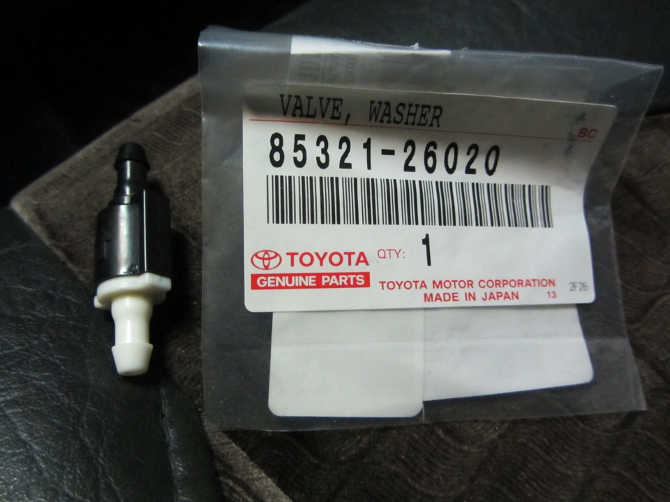

И Последнее- 85321-26020, но уже не тройник, а просто обратный клапан, цена от 90 до 120руб.

второй вариант без клапана 100%, простой тройник, а как с первым обстоят дела?
Откуда информация?
У них у обоих в названии VALVE
заказывал точно такой же, он крохотный совсем и вовсе без клапана, брал на омыватель фар, валяется теперь
Интересно. Ну первый он стоит с завода, там точно клапан.
Есть такой вариант, но не с тройником.
я вообще брал на другое авто, но теста ради подул против стрелки — продувается

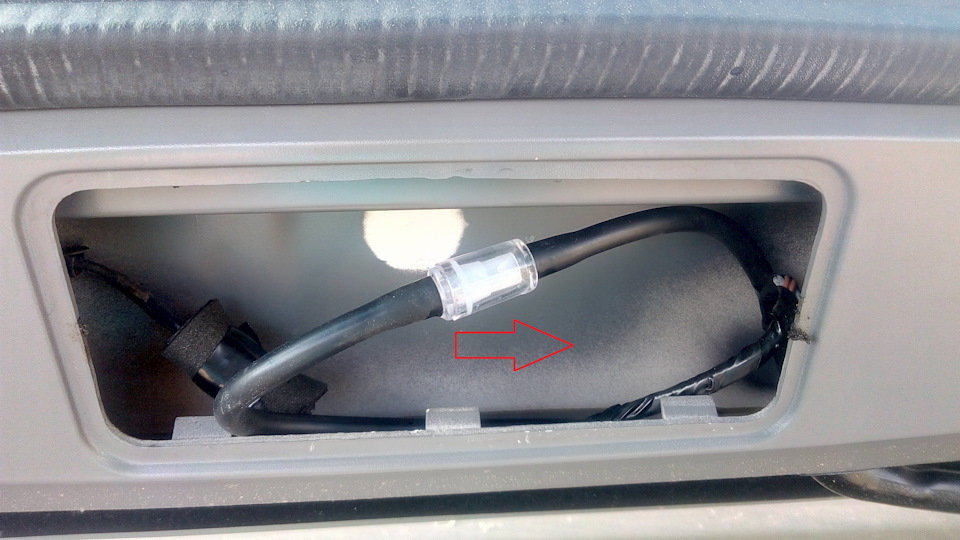

где вход у клапана ? купил на али себе такой.
Стрелки нет?
Дуется в обратку, с низу.
хотя не должно.
Пробовать надо, счас другим занят.

Подскаэите пожалуйста, этот обратный клапан бензостойкий?
Вряд ли, наверняка не скажу.
A0008600862 мерседесовский обратный клапан!
Я в числе тех, кто не понял за что нужно заплатить 500р, поэтому тупо приклеил, тем более что он разборный у тойоты и легко приклеивается
привет. А для чего вообще он нужен?
Для того, чтобы омывайка не сливалась в бачок и щетки не терли по сухому стеклу.

Поставил себе 85321-30080 такой тройник полет нормальный.
Обратный клапан (120 руб) + простой тройник (20 руб)
